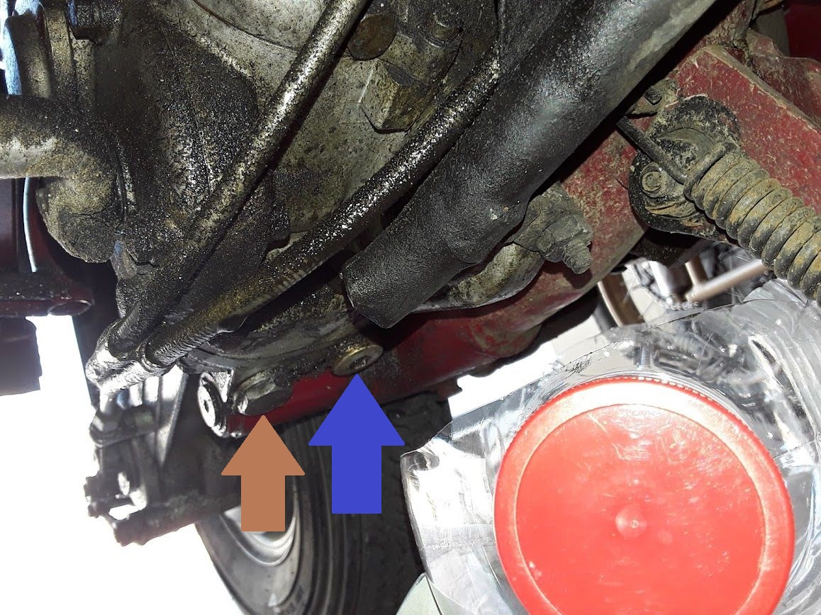

Pour le remplissage laquelle de ces 2 vis Toutes les 2 avec une empreinte de 14mm mais une à plat (Flèche Rouge) et l'autre inclinée (Flèche Verte)
Pour la Vidange Laquelle de ces 2 vis une avec empreinte de 14mm (Flèche Bleue) l'autre avec une grosse clé plate pour l'ouvrir ( Flèche Marron) ???

salut pour la vidange c'est la fléche bleue et surtout pas la rouge qui est le verrouillage des vitesses, pour le remplissage tu peux utiliser le trou que tu veux ils sont communiquant, pour l'huile je mets de la 75w80 pour boite achetée au super du coin.

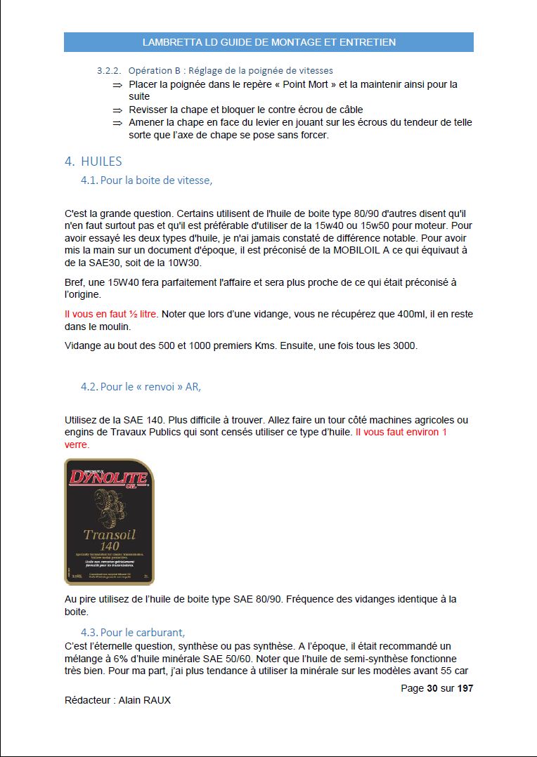

Pour l'huile j'avais lu quelque part qu'on pouvait mettre de l'huile moteur ???

salut, n'oublions pas que nous sommes sur des motorisation des années cinquante disons assez rustique et je pense qu'en mettant de la lesieur ça fonctionnerai pareil donc la comme souvent tout le monde y va de sa version donc de l'huile moteur autour de 30w fera aussi l'affaire mais perso quitte a me répéter je préfére l'huile de boite plus épaisse conçue plus pour encaisser les contraintes d'une pignonnerie mais cela n'engage que moi et sans doute que les vrais spécialistes du ld te donneront exactement les bonnes ref.

Dans mes documents je retrouve ce que tu mentionnes
Les huiles des années 50/60 ne sont pas les mêmes que 2020
Elles ont beaucoup évolué...
Reste à attendre qu'un spécialiste confirme la bonne viscosité de l'huile pour la boîte de vitesse d'une LD 56 Lambretta
