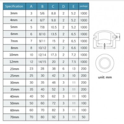

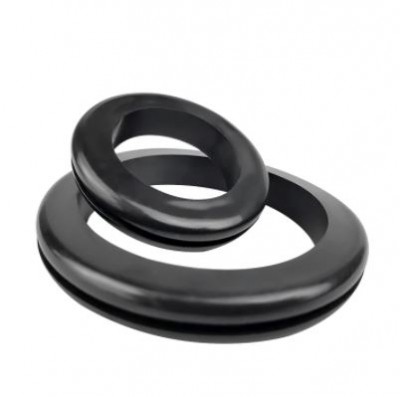

Superbes caoutchoucs Serge ! Impressionnant. Je vais te contacter. J´avais depuis mon premier post trouvé une solution qui va pas mal:
- 4 caoutchoucs les plus petits (porte serviette et les 2 pédales de vitesse): caoutchouc rond trouvé sur AliExpress (diamètre A 25mm, B 30mm)
- grand caoutchouc (frein arrière): : caoutchouc rond trouvé sur AliExpress (diamètre A 30mm, B 35mm)

alex6_b a écrit :Superbes caoutchoucs Serge ! Impressionnant. Je vais te contacter. J´avais depuis mon premier post trouvé une solution qui va pas mal:
- 4 caoutchoucs les plus petits (porte serviette et les 2 pédales de vitesse): caoutchouc rond trouvé sur AliExpress (diamètre A 30mm, B 25mm)
- grand caoutchouc (frein arrière): : caoutchouc rond trouvé sur AliExpress (diamètre A 35mm, B 30mm)
