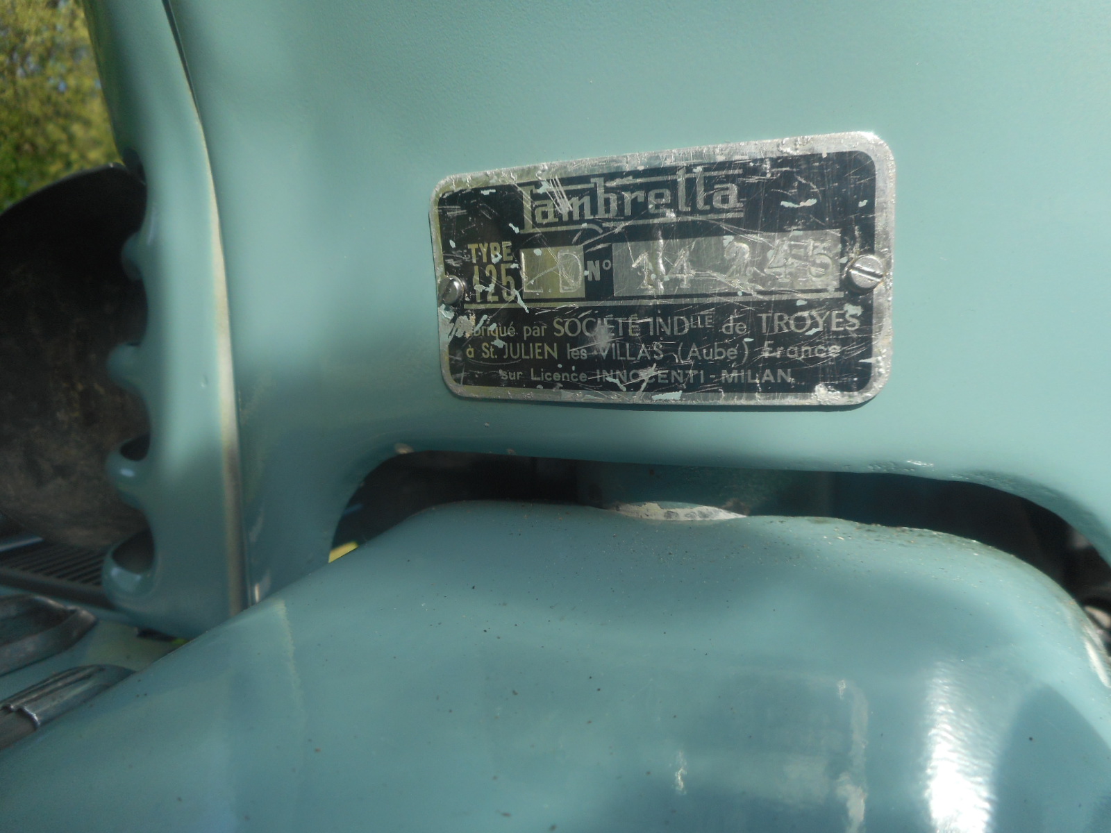

Il s'agit d'un LD 125 gris bleu avec comme numéro de moteur : 15877 ( pas de date frappée à froid)
comme numéro de cadre :12539
fabriqué à Troyes en ?
avec une trappe d’accès au robinet d'essence .
il est complet a 90 % et est dans mon garage donc si vous avez besoin d'infos pour m'instruire, c'est avec plaisir.
je ne désespère pas de récupérer la carte grise un jour mais en attendant, pour commander les 10% de pièces manquantes, il serait sympa de connaitre sa date de naissance.

Es-tu sûr d'avoir relevé les bons numéros ? Ce n'est pas 15857 au lieu 15877 ?
Sur le moteur en théorie, il y a un numéro à 5 chiffres, les 3 premiers correspondent au jour calendaire de l'année et les 2 derniers correspondent à l'année.

merci pour cette réponse,
c’est bien ce que j'ai vu sur le ternet mais je n'ai qu'une série de numéros sur le mien.
Entre les deux étoiles.

quelques photos , si j'y arrive.

Il ressemble beaucoup à un 54.
Rigolotte la roue de brouette devant....

TONTONSCOOT a écrit :Il ressemble beaucoup à un 54.
oui je sais ce n'est pas très glamour mais je n’aie pas le moyeu avent et il fallait bien le descendre de la remorque
- Messages : 9923
Re: Bonjour, je passe de 4 roues anglaises à 2 roues italien
Bah, ton immat date de 1953, tout comme ton scoot (avec la trappe latérale)

c'est un des premiers 53 avec encore quelques attributs du 52, y'a du taf quand meme.
