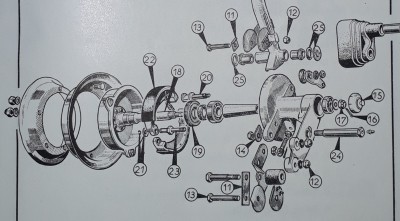

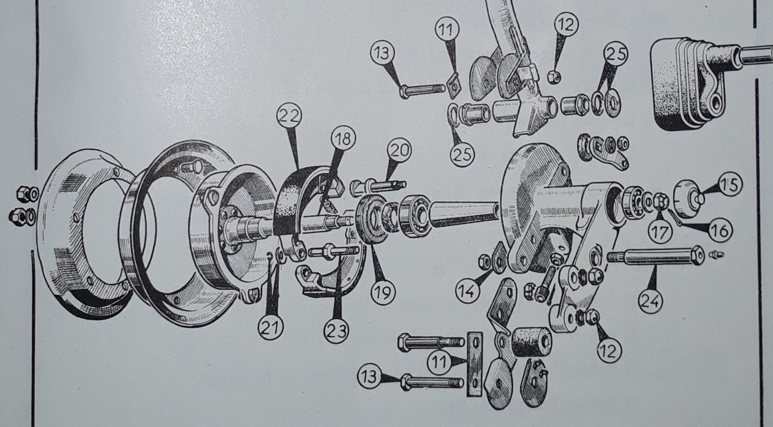

Ça devrait t'aider...

On peut aussi déplacer légèrement l'entretoise pour pouvoir taper sur la cage intérieur du roulement. (Ne pas hésiter à déplacer l'entretoise dans différentes positions pour sortir le roulement "dans l'axe")
Il y a aussi la solution de l'arrache à inertie pour libérer l'entretoise et finir éventuellement à la presse.
L'éclaté ci-dessus te permet de vérifier le sens de démontage.
