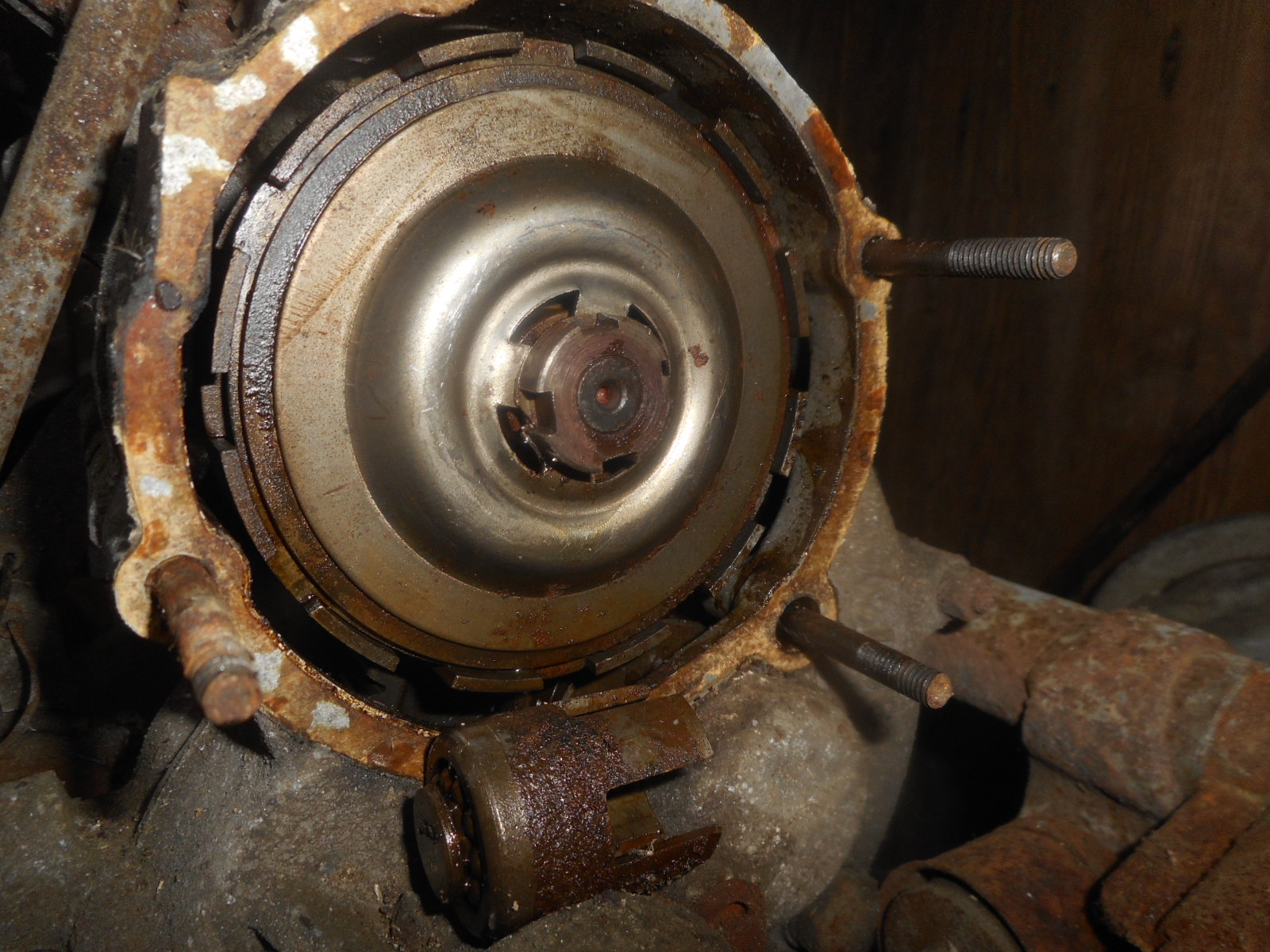

J'ai commencé à démonter l'embrayage et tout c'est bien passé.

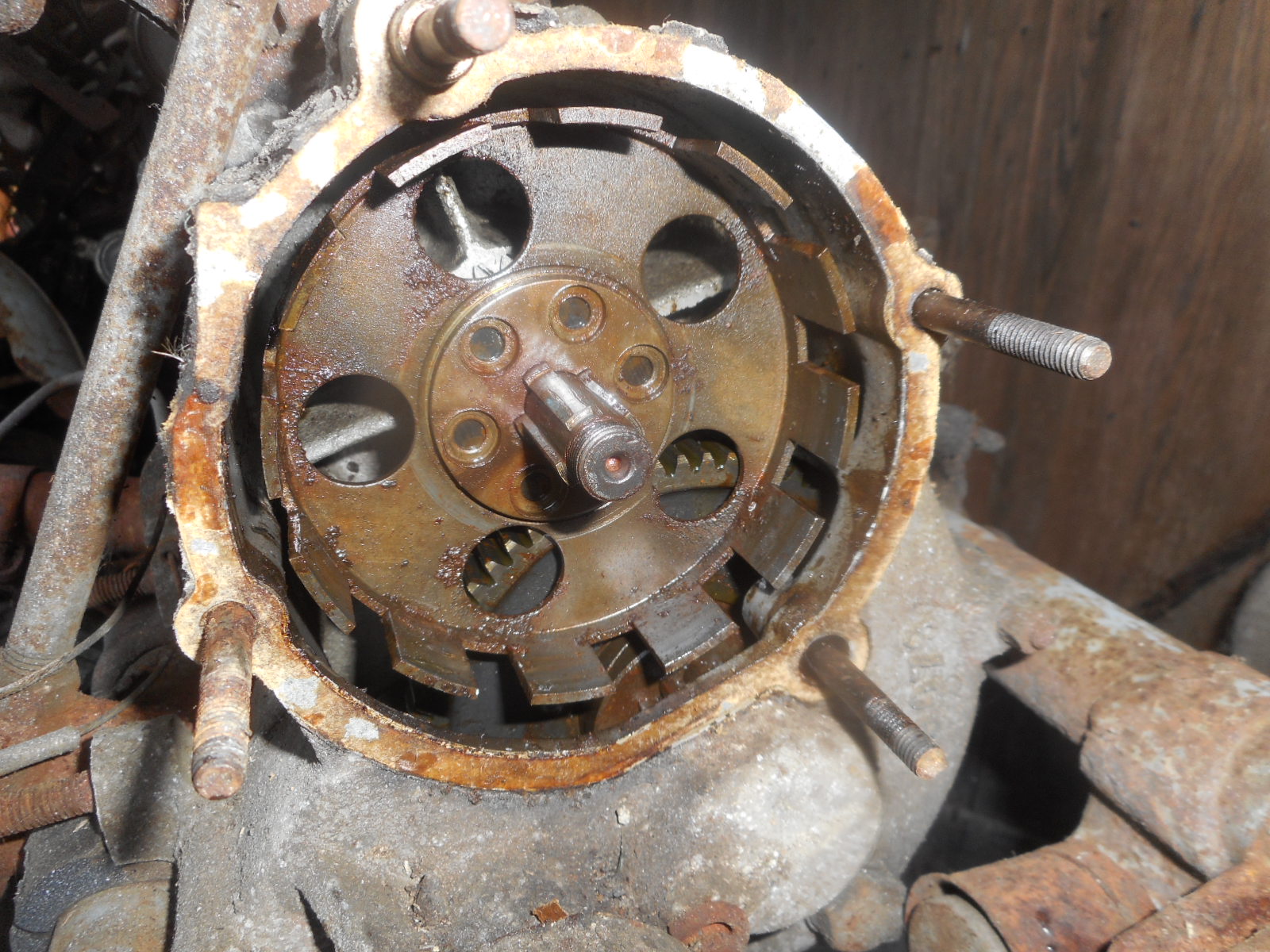

Je bloque sur le réceptacle de l'embrayage et je ne voudrai pas le cassé.
Faut-il un arrache moyeu pour l'enlever ?
Je vous joins une photo
Merci de votre retour
Serge

Re: moteur vms3
Message par Terrotiste »
Bonsoir
Elle est ou ta photo que je puisse t'aider ?
Si c'est comme les 125 Terrot Moto je pourrais te filer un coup de main , j'en ai 3 au garage

Bonsoir Jérôme et Mcdouve
J'ai réussi à démonter le réceptacle de l'embrayage.
Il me reste à démonter le pignon.
Est ce qu'il faut un arrache moyeu en se reprenant sur les trois trous taraudés ?
Après comment je fait pour séparer les deux carters pour avoir accès à l'embiellage.
J'avance à petits pas pour ne pas faire de conneries !!!
Merci pour vos réponses
bonne soirée
serge
