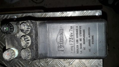

Super idée !
La batterie d'origine est de type FULMEN 6V/7 Ah.

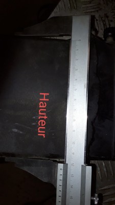

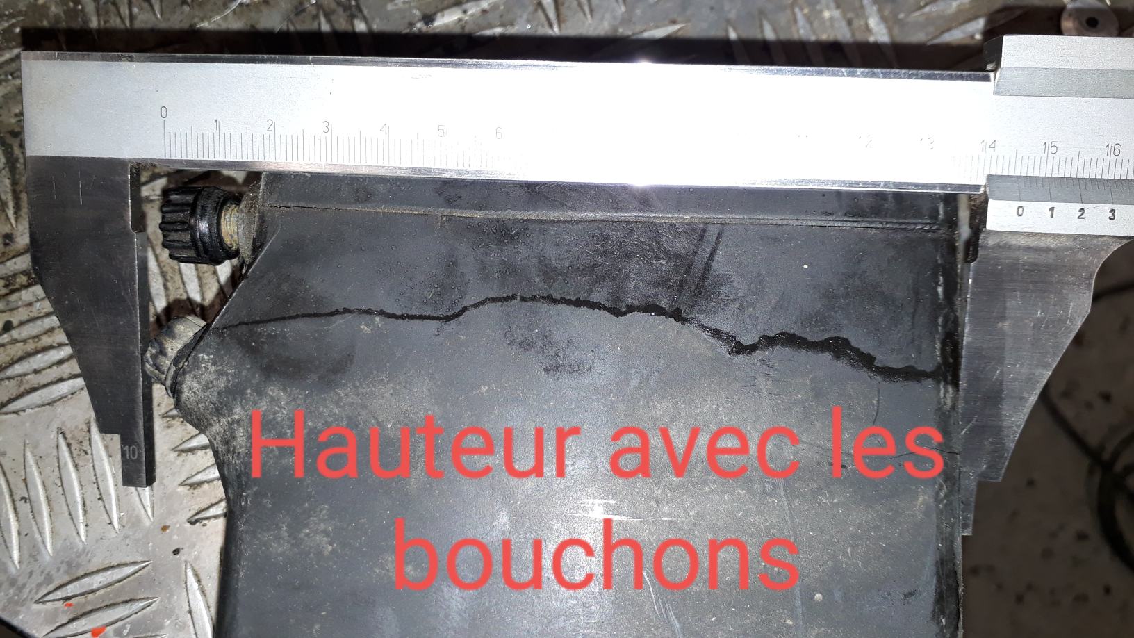

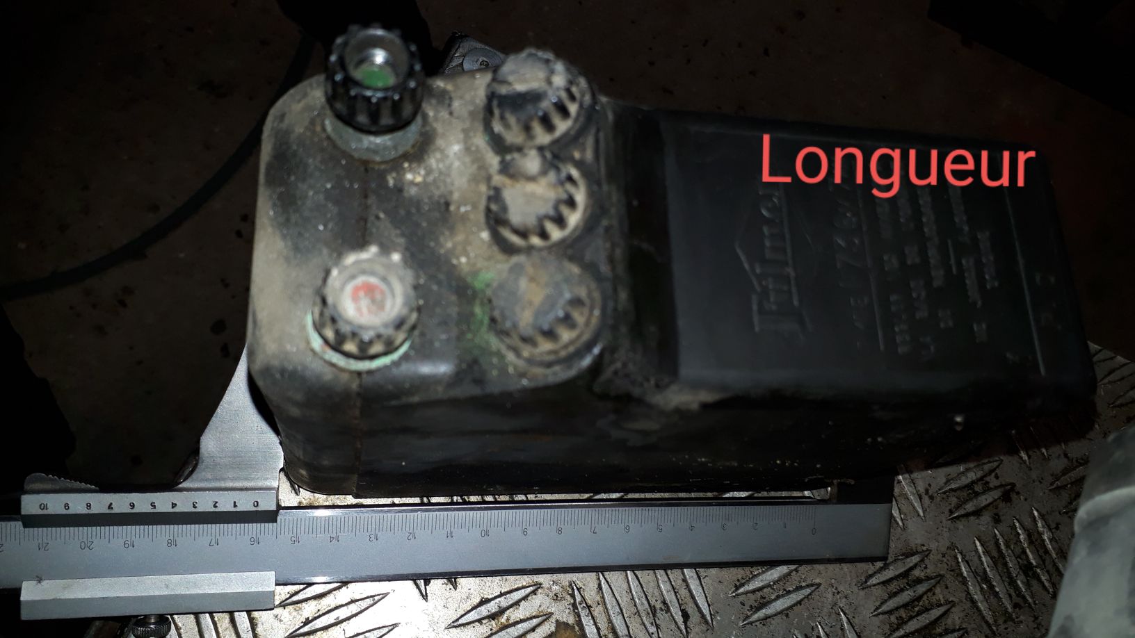

Florian91 a écrit : Avez vous des photos a me proposer pour avoir une base ?
J'ai cette batterie qui était monté sur un Bernardet BM250.
ELLE EST UN PEU PLUS GRANDE QUE SUR UN Y52.
Mais c'est exactement le même aspect (ça te donne une idée des proportions).

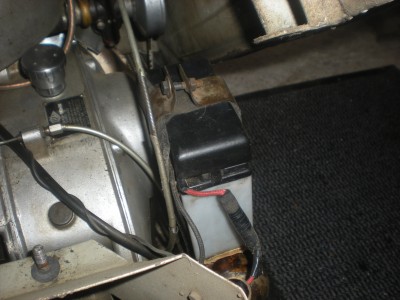

Messages : 370
Re: Batterie d'époque
pujol a écrit :Option : Chambrier vend des "couvercles" noirs pour les batteries modernes.
Smut qui en a intallé un, pourrait nous apporter des précisions ?
Salut tout le monde ;
oui j'ai installé un cache "haut de batterie" en composite que j'avais dut payer 10 euros chez Chambrier : c'est surtout pour masquer les bouchons et les prises polarité + - (je fais une photo mercredi )
Sympa la batterie au dessus de l'échappement :=): :=): :=):

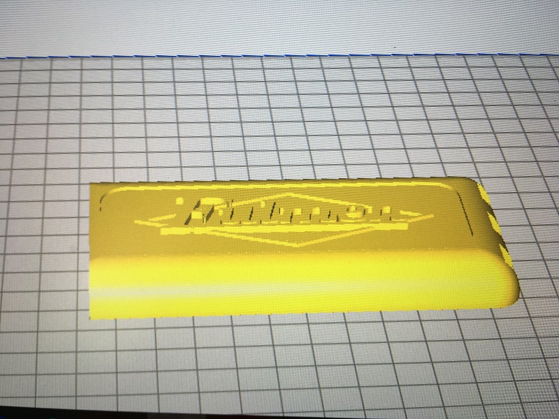

Le dessin 3D est fini, les premières impression sont faite mais la qualité finale pas trop concluante donc a peaufiner.
J'ai opter pour une version avec un couvercle a slider, les deux trous servent a installer deux cosses a visser, un coté raccordé a une batterie au gel 6V 7ah et de l'autre le faisceau d'origine.
Prochaine photo, j'espère projet fini.

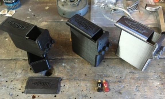

Florian91
Messages : 61
Localisation : Milly la Foret
Message par Florian91 »
Bon après moult essais, on a réussi sur l'imprimante d'un ami à sortir deux boites pas trop mal (on a enfin trouvé les bons réglages pour une belle finition et que les couches ne se délaminent pas)
J'ai décidé d’essayer la batterie faite en PLA brillant, résistance au alentour de 200°C a voir sa tenu dans le temps !!!
L'autre est faite un fil silk imitation métal.
Par contre c'est très long a imprimer si on veut une qualité pas trop mal :
-10h pour le couvercle
-30h pour la boite
C'était mieux avant !!!!
Magnifique !
Félicitations !

Messages : 1792
oui, c'est du plastique fondu, et comme sa definition l'indique, le plastique fond ! avec la batterie posée sur le silencieux ... ça me parait mal parti !
on a vu aux 30 ans ydral a suresnes un moteur serrer par prise d'air, la faute à un manchon " pipe-carbu moderne" en fil fondu ( déjà c'est pas 100% étanche ) qui a fondu ,s'est déformé et a avalé tout l'air qui passait !
en déco " froide" c'est une technique intéressante ... mais

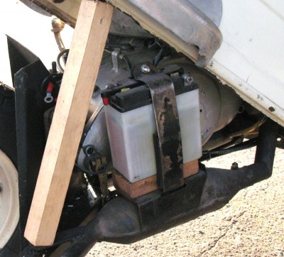

guepar
Messages : 342
Localisation : Antony
Message par guepar »
Autre solution : boite moins haute, batterie aussi et cale en bois d'isolation.
