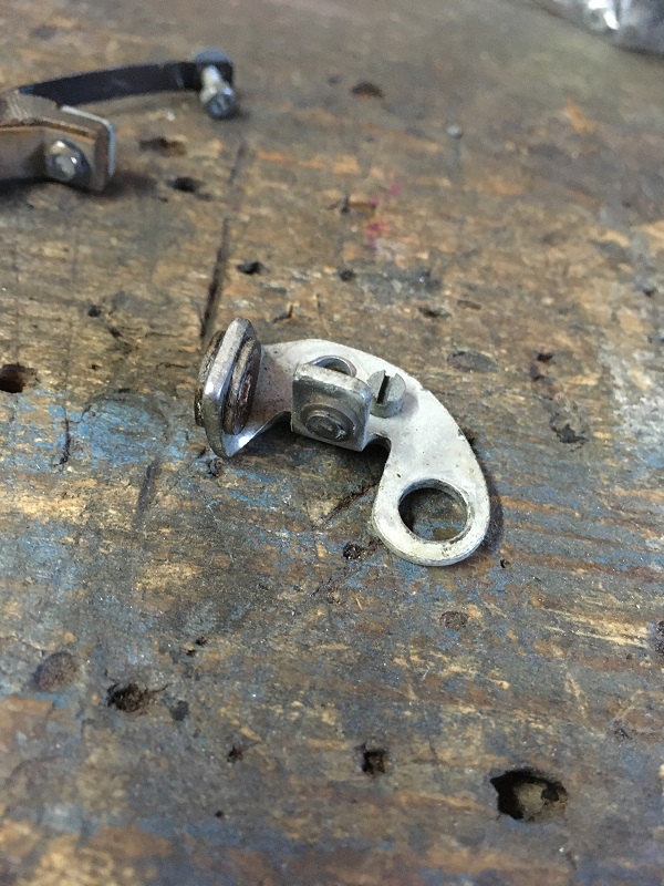

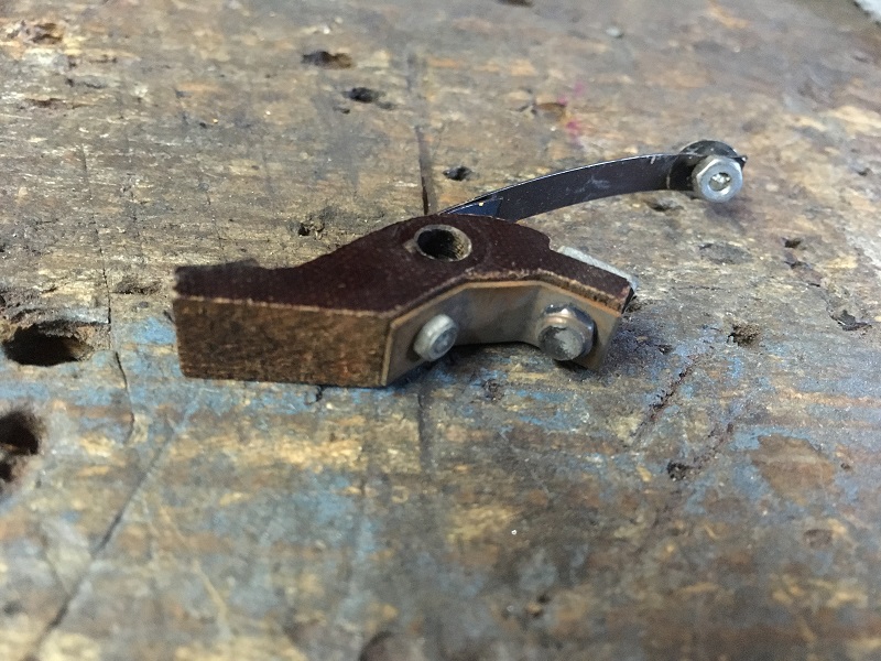

Bonjour a tous,
Une petite question au passage, je dois refaire mes vis platinée sur mon moteur YDRAL L45, allumage SAFI SSY2
Je sais que Mr Pilatte Claude est connu dans le monde des anciennes pour faire cette prestation mais j'essais de le contacter depuis cette semaine en laissant de message et pas de nouvelle.
Ma partie en celeron est en très bon état, seul les pastilles sont usées. J'ai vu que macadam proposait un E/S, ou sur un autre site j'ai trouvé l'ensemble des vis platinées SAFI SSY mais a 68€ neuf de stock.
Après réflexion je pense pouvoir dessertir les anciennes pastilles et riveter les nouvelles.
Mais ma question : Ou trouver les grains neufs à sertir ? J'en ai vu sur Chambrier mais il n'y a aucune cote, donc pas sur que cela corresponde.
