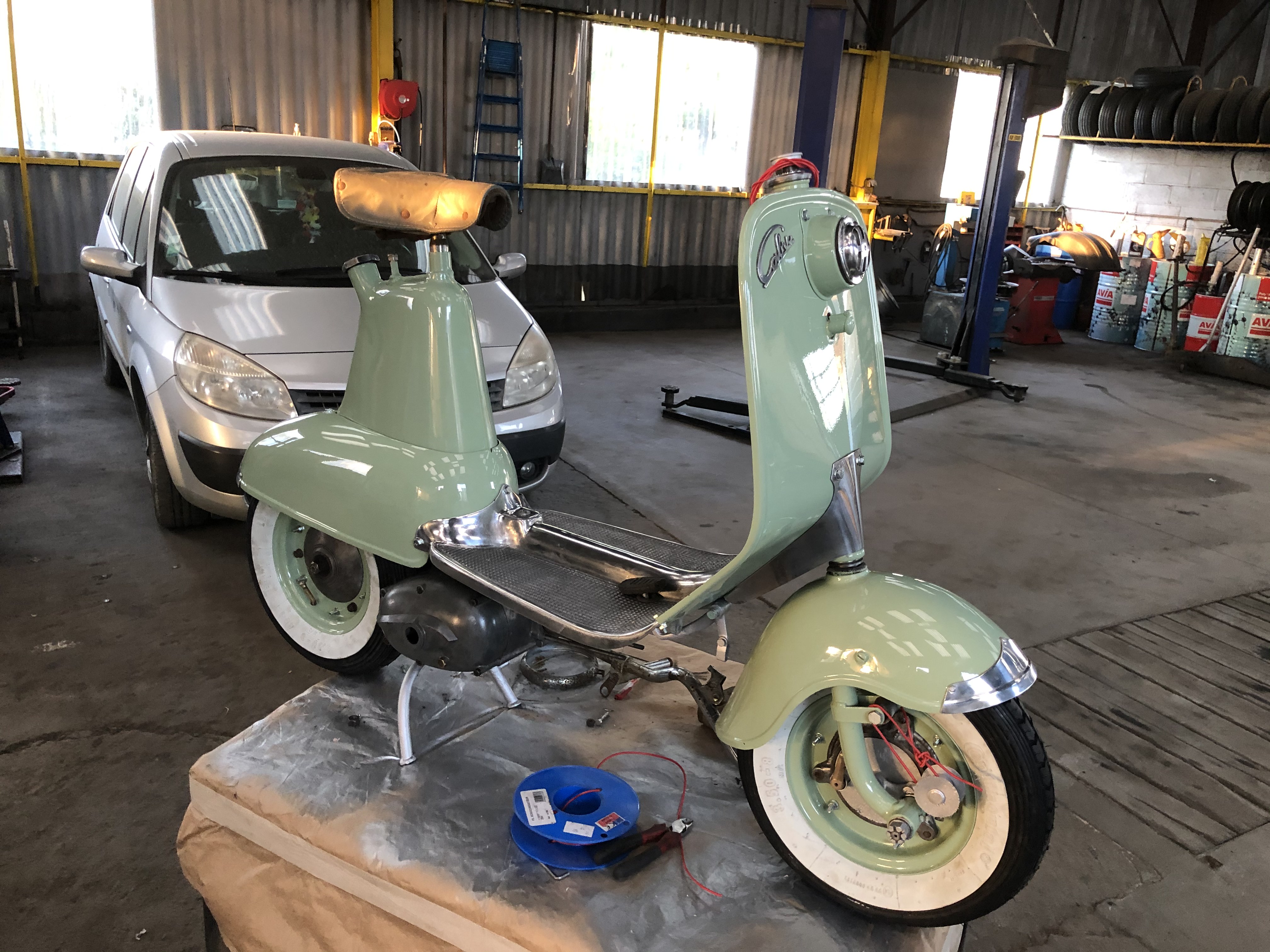

Proprietaire d'un vespa 56 et lambretta 53 dans leur jus, je suis en train de restaurer un cabri pour madame.

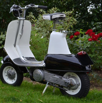

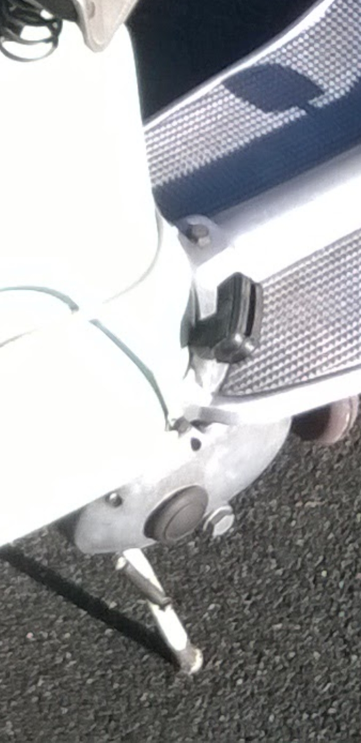

La cylindrée de ton Cabri est bien un 49,9 ?
Sans pédales ni moteur, ni carbu, pas simple à voir, ce n’est pas un 85 J5.
As-tu des photos côté gauche ?
Le bouchon du carter n’a pas de logo.
Re: conseil / info restauration cabri
un 49.9 a le tablier découpé Christophe !! c'est un 85 ou 90

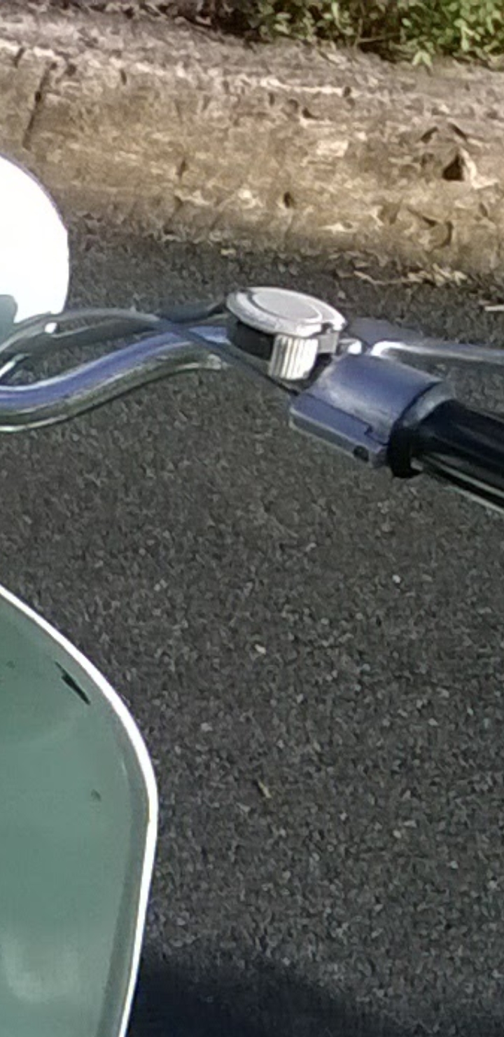

Je crois pouvour dire que le commodo est identique au lambretta avec couvercle en bakélite.
Le mien étant inaccessible pour le moment, il m'est impossible de faire une photo. J'ai cette photo agrandie qui donne pas mal

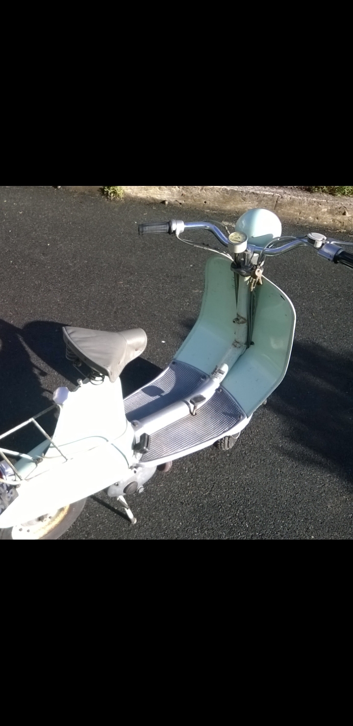

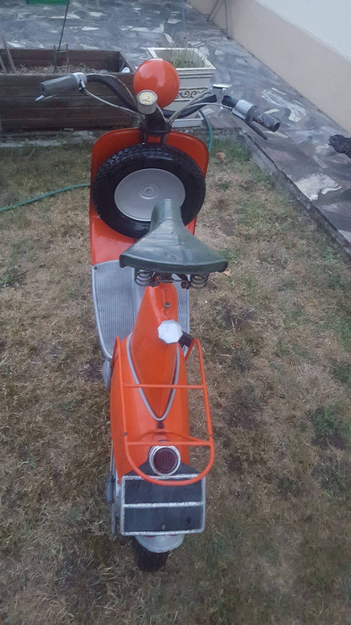

Une photo plus d'ordre générale si ça peut aider

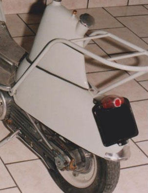

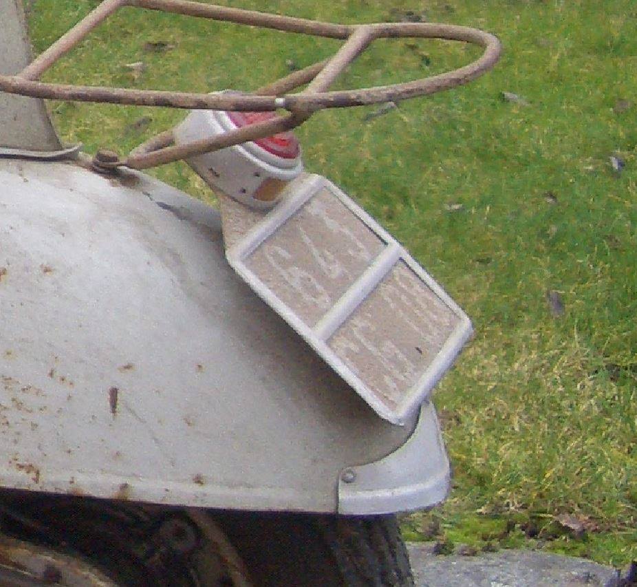

Je suis passé voir l’ami Schoum pendant mon périple estival.
Chouette restauration et da qualité comme tout ce que fait Christophe.
Le vendeur du scoot avant sa restauration lui a fait à l’envers en gardant pour lui la plaque d’immat et son feu.
Bref, si vous avez plaque et feu il en sera ravi !
Existe t’il plusieurs modèles selon les années modèles et les retrouve t’on sur d’autres motos ou scoots ?
guepar
Messages : 342
Localisation : Antony
Message par guepar »
Ce modèle de plaque a principalement été monté sur les Cabri 98 L6 et 98 M60 à kick à gauche.
Maintenant, sur les Cabri 85 J5 et les premiers 98 L6, Bernardet a monté le modèle suivant, il devait lui rester du stock !
Markus reconnaîtra ! :wink:

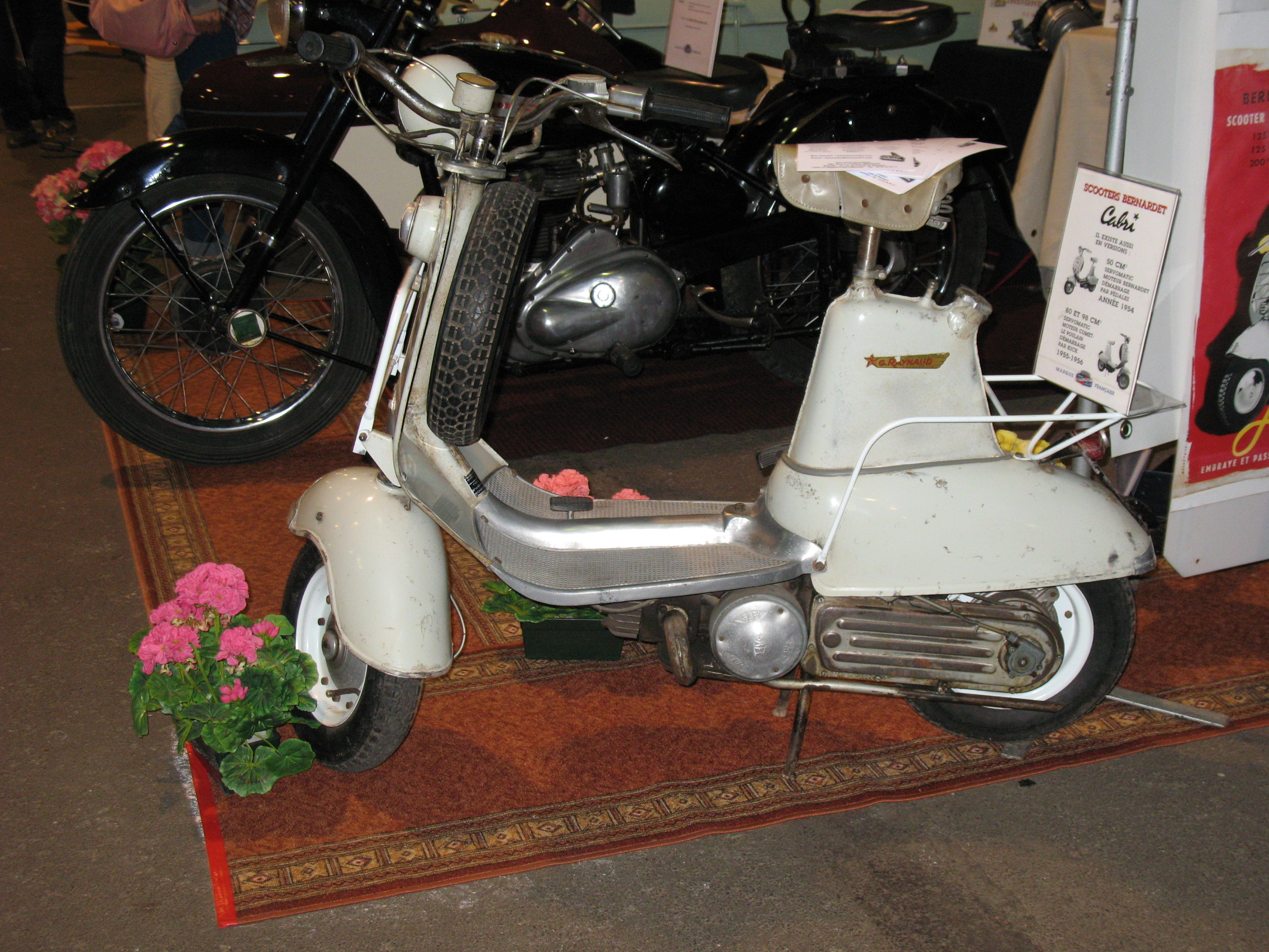

et ce modèle est présent sur le cabri 98 L6 que nous exposons sur notre stand,
il appartient à Gérard Bernardet et il n'a pas été modifié
Donc, s'il est trouvable, cela ne serait pas un anachronisme.
