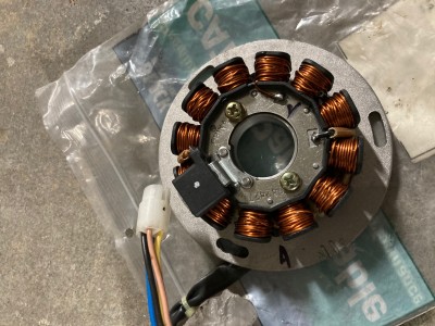

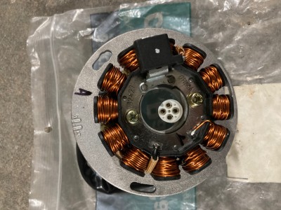

Le confinement de novembre est une aubaine pour bricoler, faire des tris et ranger...
Je viens de retrouver ceci dans un bac.
Question : A part le monter sur un moteur et kicker, comment est-il possible de tester un plateau d'allumage comme celui-ci ?
