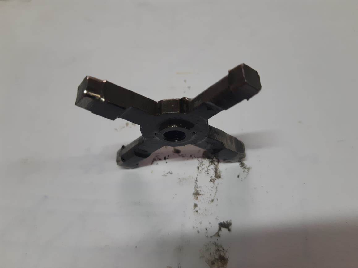

par yannick_acma_55
bonjour à tous,
le démontage avance ! grâce à vous ! J'ai plusieurs questions pour la suite.
1) Pouvez-vous me confirmer que le croisillon est mort ? et à quoi le voyez-vous ? cela m'intéresse
2) J'ai l'impression que c'est en fait une rondelle qui a morflé sur ma tête de coulisseau ? vous confirmez ?
3) J'attaque le démontage de la bague à 4 trous pour démonter le dernier roulement. Avez-vous des conseils à me donner ?
4) Mes roulements ne semblent pas si mal. Vous confirmez que je change tout ?
5) Est-ce que je démonte le pignon élastique pour changer les ressorts ?
Bcp de questions : j'en suis bien désolé.
Merci d'avance
Re: HELP - ACMA 55 - arbre secondaire
Publié : 25 avr. 2020, 21:56
par mcdouve
ton croisillon est archi mort il est arrondi tes vitesses vont sauter si tu ne le changes pas, regarde un neuf et tu comprendras vite, pour la rondelle il faut l'ouvrir délicatement car au remontage il faut la réutiliser car elle sert de cale d'épaisseur si jamais elle est nase la remettre quand meme+ frein filet fort sur le filetage, pour la bague ecrou bien chauffer en périphérie pour dilater l'alu et faciliter le dévissage, pour les roulements il est imperatif de les changer, pour les ressorts du pignon ils sont trés souvent ok il faut secouer le sapin et si t'entends pas un bruit de tirelire c'est que a priori ils sont opérationnels je dis bien a priori.
