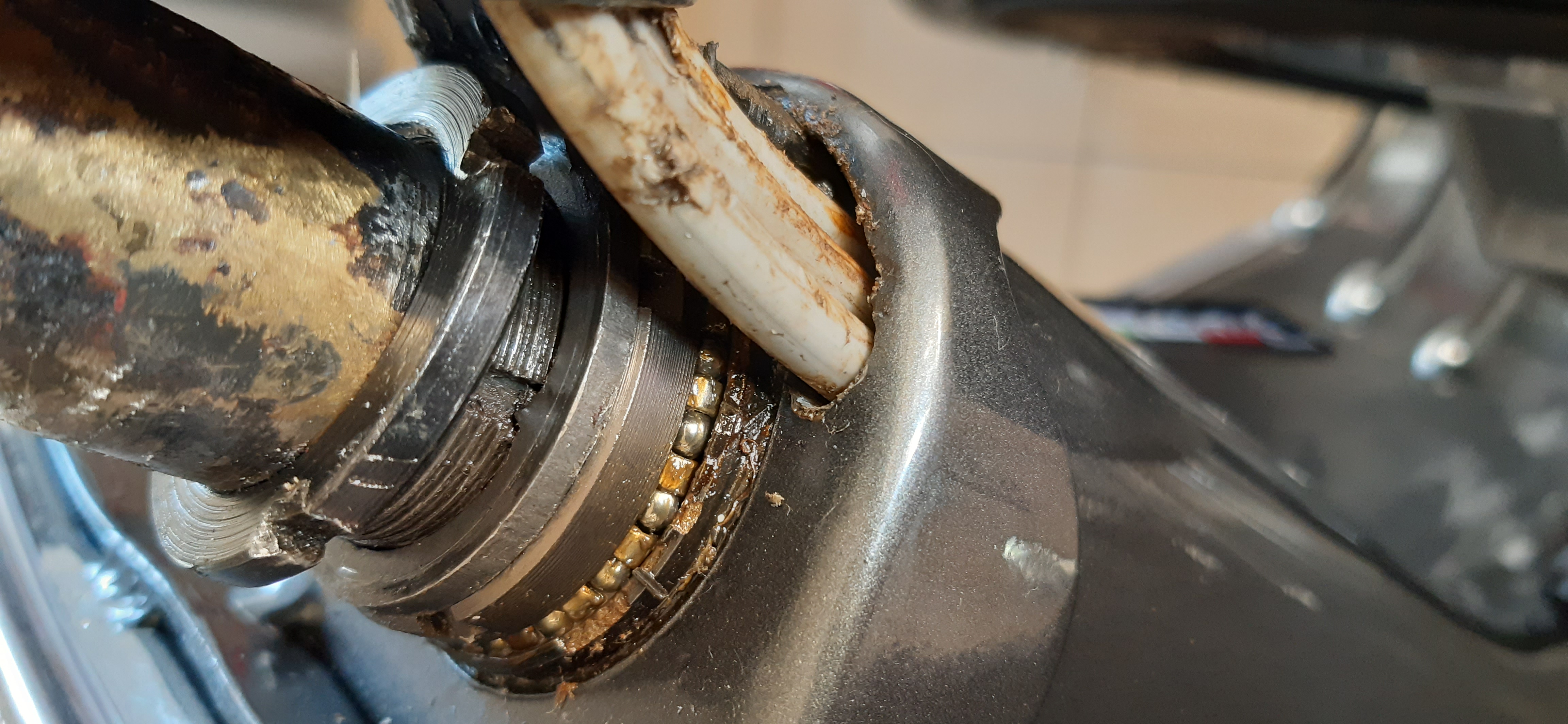

Petite question concernant ma colonne de direction sur vespa type n. Je suis régulièrement obligé de resserré ma colonne qui prend du jeu assez rapidement. Je voulais savoir si c était normal? ou si le problème venait d ailleurs...

Tu as bien sur ta colonne tes deux rondelles serrantes, et une plus fine au milieu ?

Apres vérification il y a bien les 2 rondelles sérrantes et la plus fine (voir photo).
je pense que le problème vient de ma façon de faire. Quand je serre de trop la rondelle supérieure, la direction est trop dur. Donc je la serre au minimum et la colonne doit prendre du jeu du au dé serrage de la rondelle...
Avez vous une technique pour le serrage?
Re: colonne de direction qui se desserre
bien tout nettoyer et mettre du frein filet fort a combiner avec le bon serrage de l'écrou et du contre écrou.
Pas besoin de frein filet...
Nettoie les filets, (desserres tout, un coup de propre nettoyant frein ou autre), et un coup de graisse sur le roulement.
Ensuite tu serres celle du bas, un chouille trop (pour que ça bride un poil la direction), puis tu serres celle du haut, et pour bloquer, tu desseres le chouille de trop à celle du bas (qui du coup, augmenteras le serrage de celle du haut)
Et ça bougeras plus
