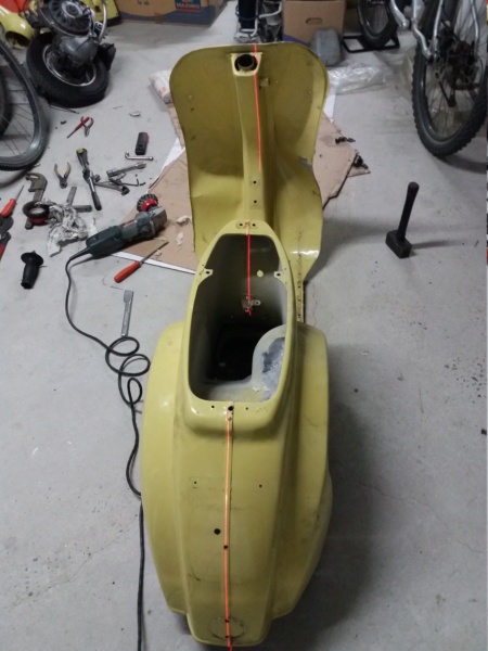

Tu peux contrôler l'alignement avec un petit laser de bricolage :Le mien avait bien mangé !

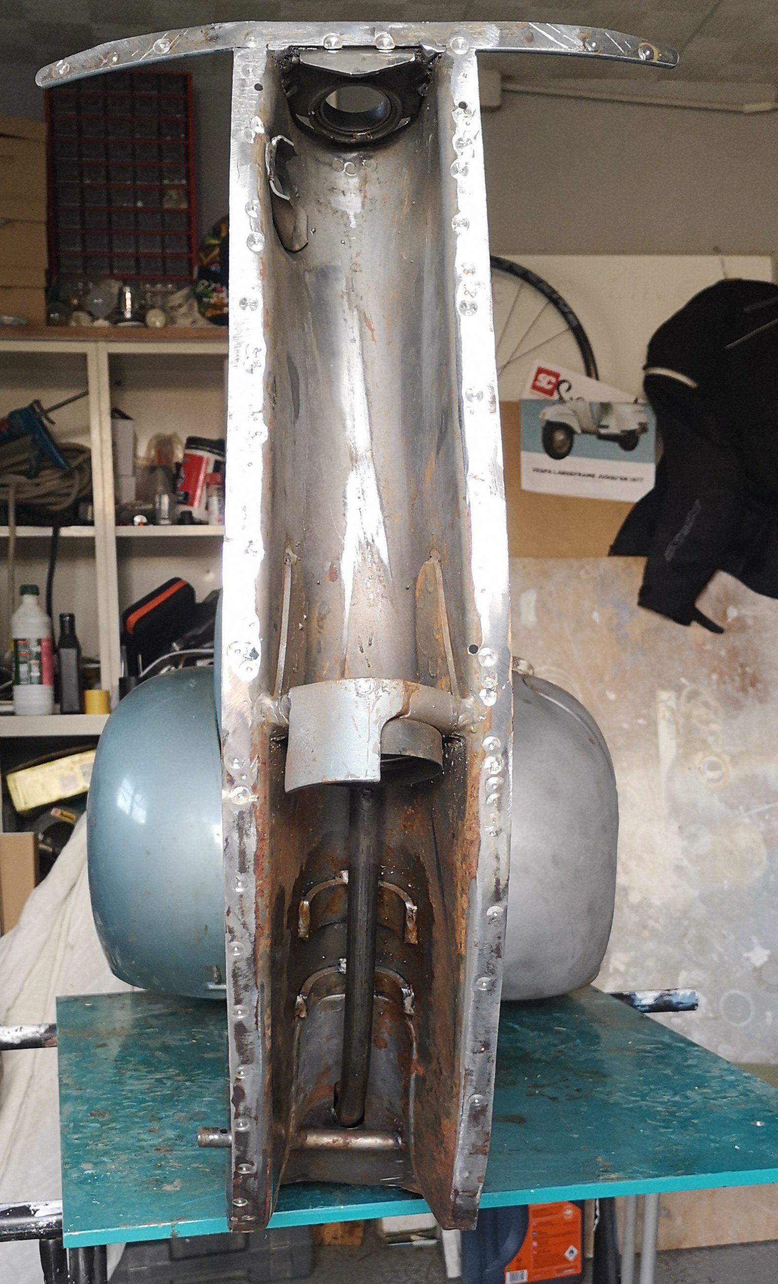

Pour la remise en ligne , tu serres un tube dans un bon étau que tu glisses dans celui de la colonne du scoot : ça se redresse très facilement quand le tablier est dessoudé .
La photo n'est pas de moi mais est très explicite .

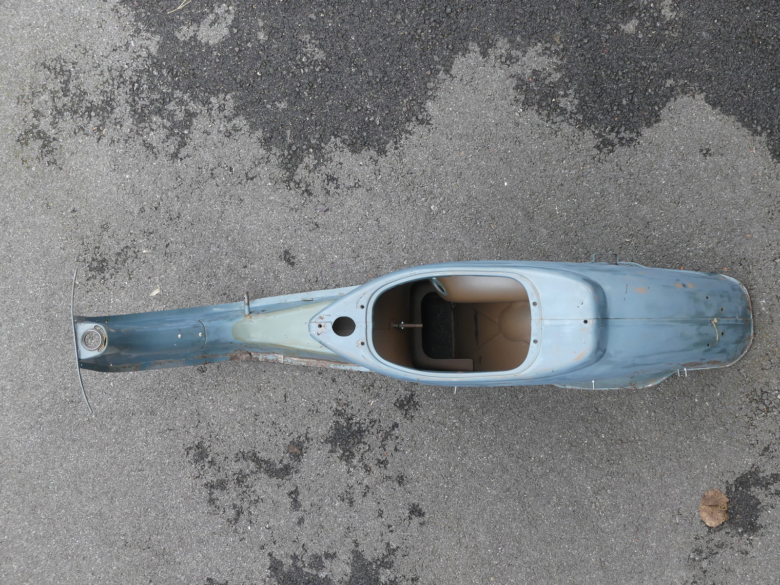

En effet, c'est bien tordu.
