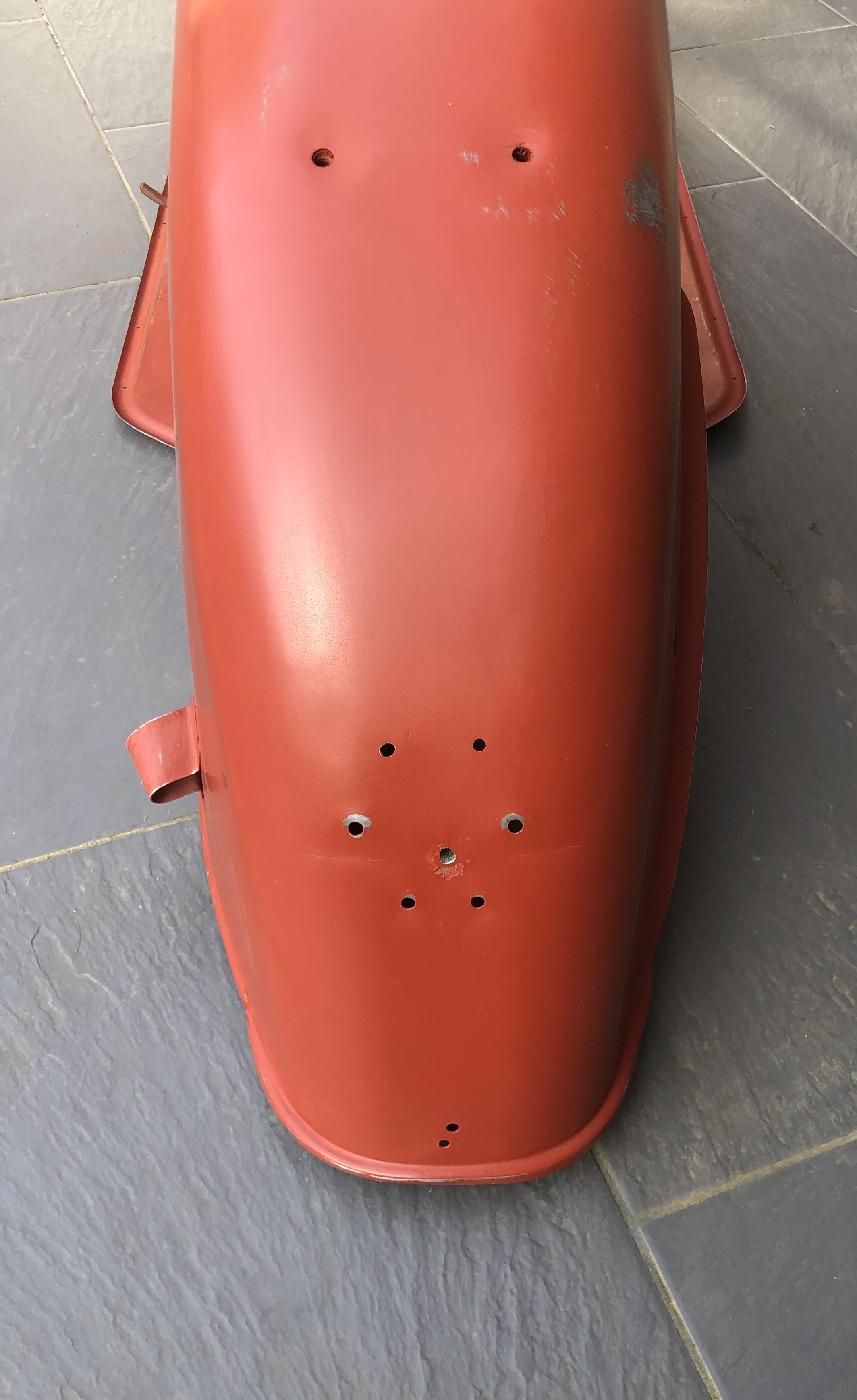

Belle surprise en commençant a décaper....

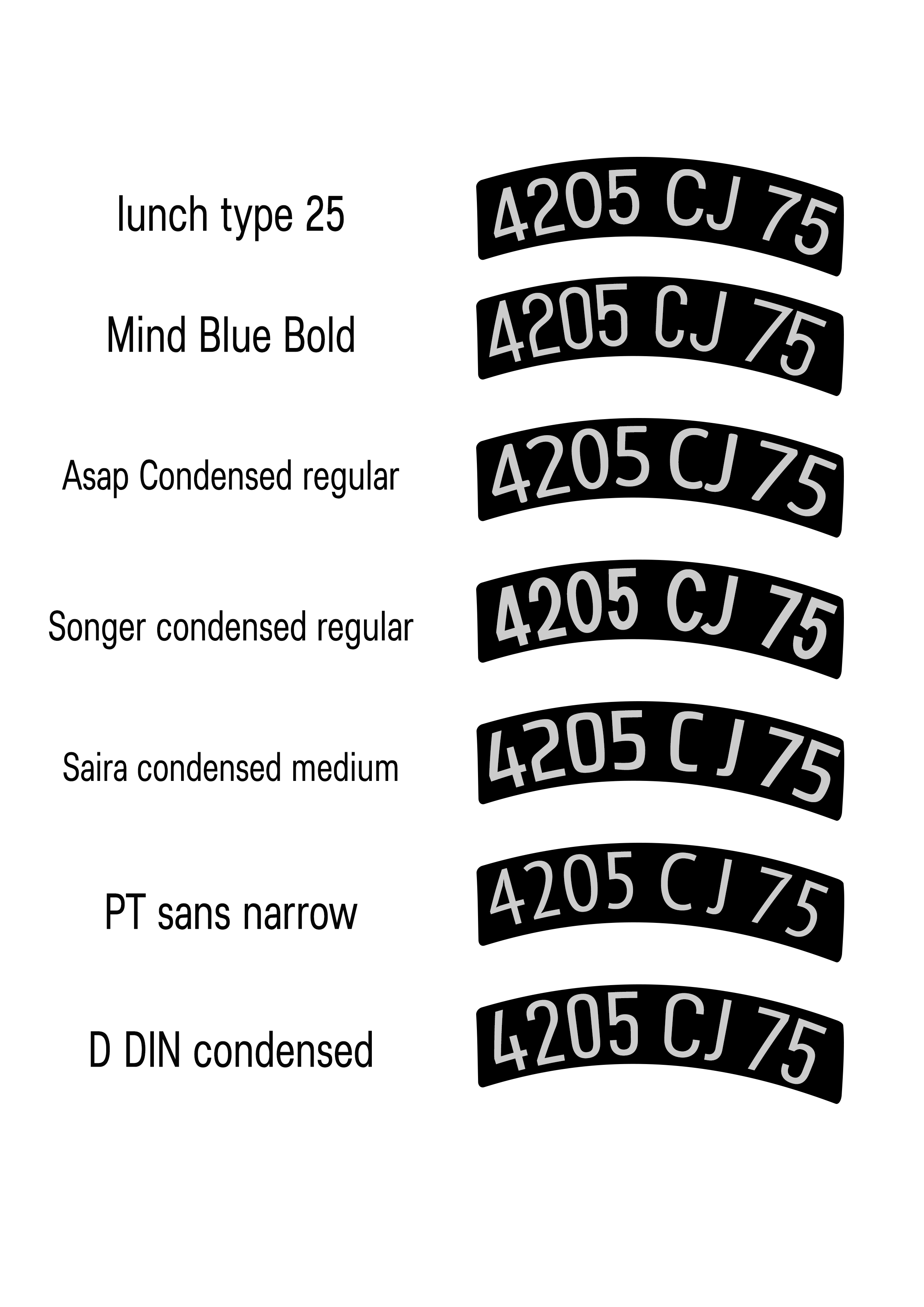

Connaissez vous la police d'écriture pour le lettrage de la plaque d'immatriculation??
Messages : 9932
Localisation : Asnieres (92)
Re: Restauration ACMA 52
Non, c'etait souvent fait au tampon ou à la main.
Je te suggère pour garder l'authenticité de ces numéros, de ne spas décaper tout le GB. Tu as le modèle, tu peux donc en t'apppliquant repeindre au pinceau, en noir mat le fond et en alu les lettres, directement dessus.
Si tu confie le GB à ton peintre, surtout donc qu'il cache cela....
4205CJ75 correspond à une immatriculation de 1953.
Mon Acma 53 etait 7926BW75 et était bien de 1953.
honey-c
Messages : 16
Inscription : 22 mars 2019, 17:26
Message par honey-c »
Merci pour l'info!!!!
mais en regardant le numéro de série (32XXX), il me dis que c'est davantage un fin de 52.
il a peut etre était produit en 52 et immatriculé en 53.
En tous les cas c'est sympa de découvrir ce qui se cache sous la coque.
Pour pouvoir reproduire j'ai fais un calque afin de voir avec le peintre pour refaire cette zone en noir et inscrire le nouveau numéro d'immatriculation.

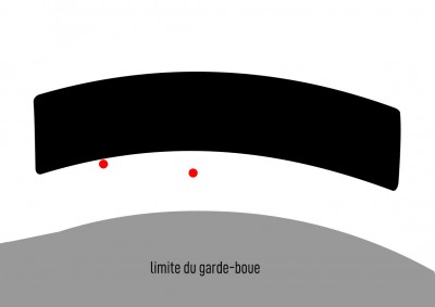

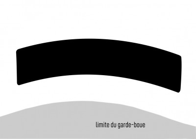

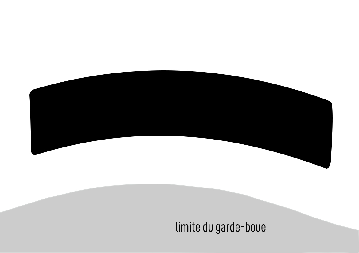

Petit travail de recherche de polices d'écriture pour le garde boue.
J'ai préparé également des "sample" gauche et droit pour le fond de plaque à imprimer et a poser.
N/B: Les points rouge representent les trou de fixation du garde boue.
Je peux envoyer en format PSD afin de pouvoir modifier le numéro de plaque (Si vraiment dans la panade....je peux le faire pour vous) le tout en MP.

Messages : 9932
1.2, et 4.
Les autres tu oublies.
Je ne comprends pas.
Tu veux refaire ça en sticker ?
Mieux vaut peindre direct, d’autant que tu as le modèle exact !
honey-c
Messages : 16
je vais faire un pochoir.

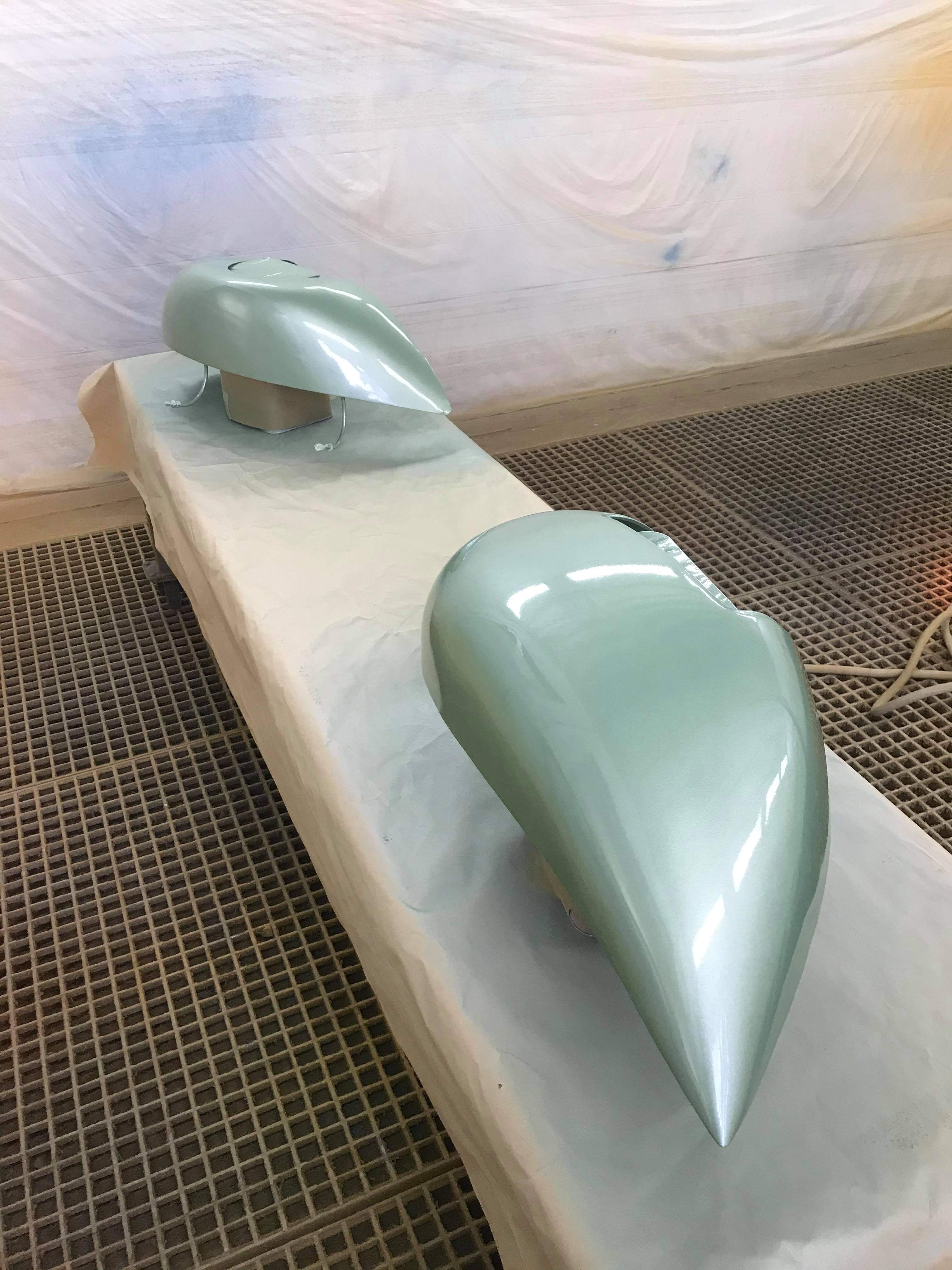

Quelques nouvelles depuis...
la coque et les accessoires sont revenus de peinture et ca fait plaisir....
le moteur est refermé, je suis en attente des segments pour terminer celui ci...
J'ai bien galéré pour le contour de tablier.

Perso j'aurais laissé la peinture comme elle était juste un bon netoyage et lustrage, mais le boulot effectué sur ta coque est parfait, félicitations au carrossier
Messages : 739
Super résultat
