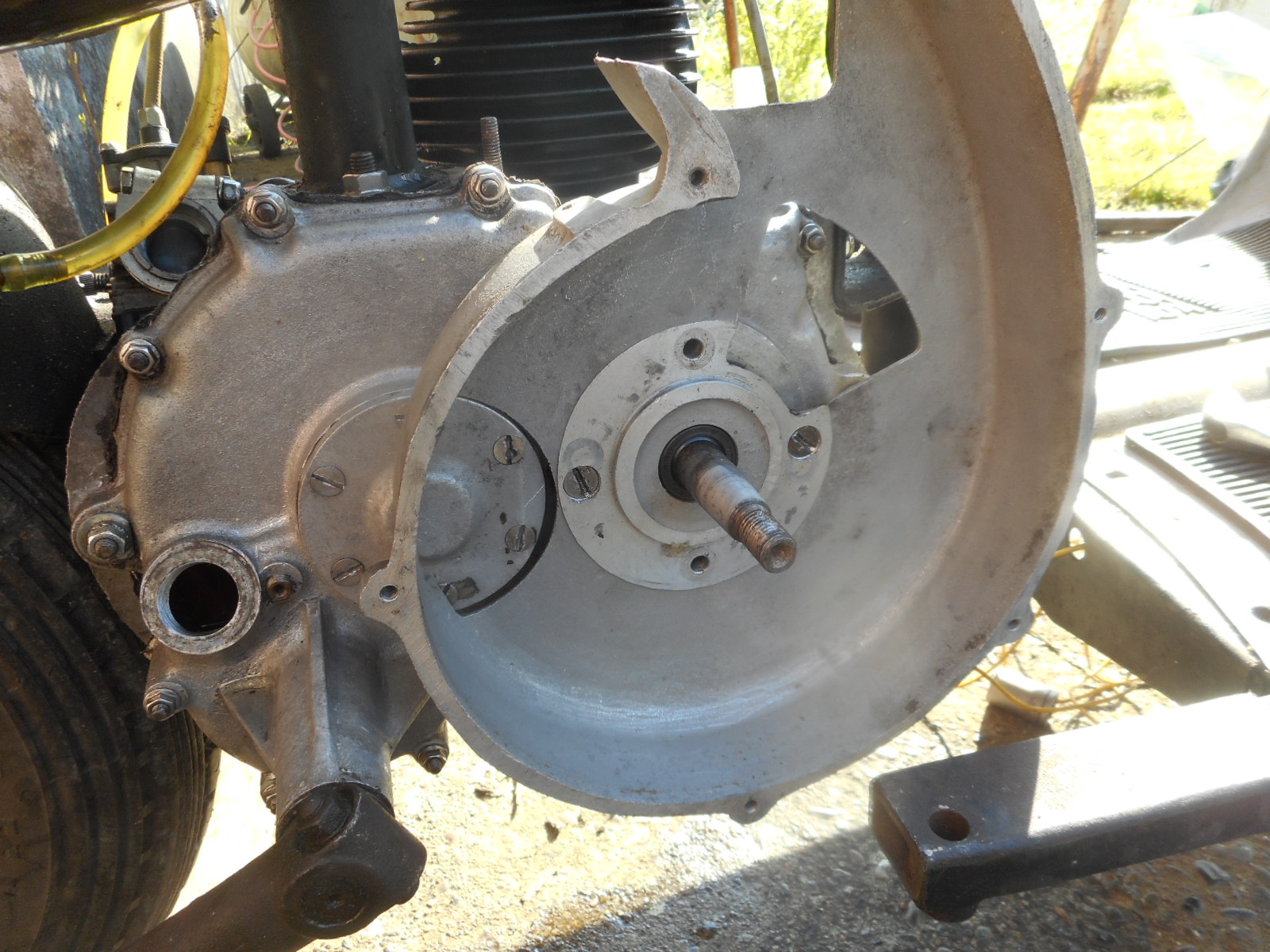

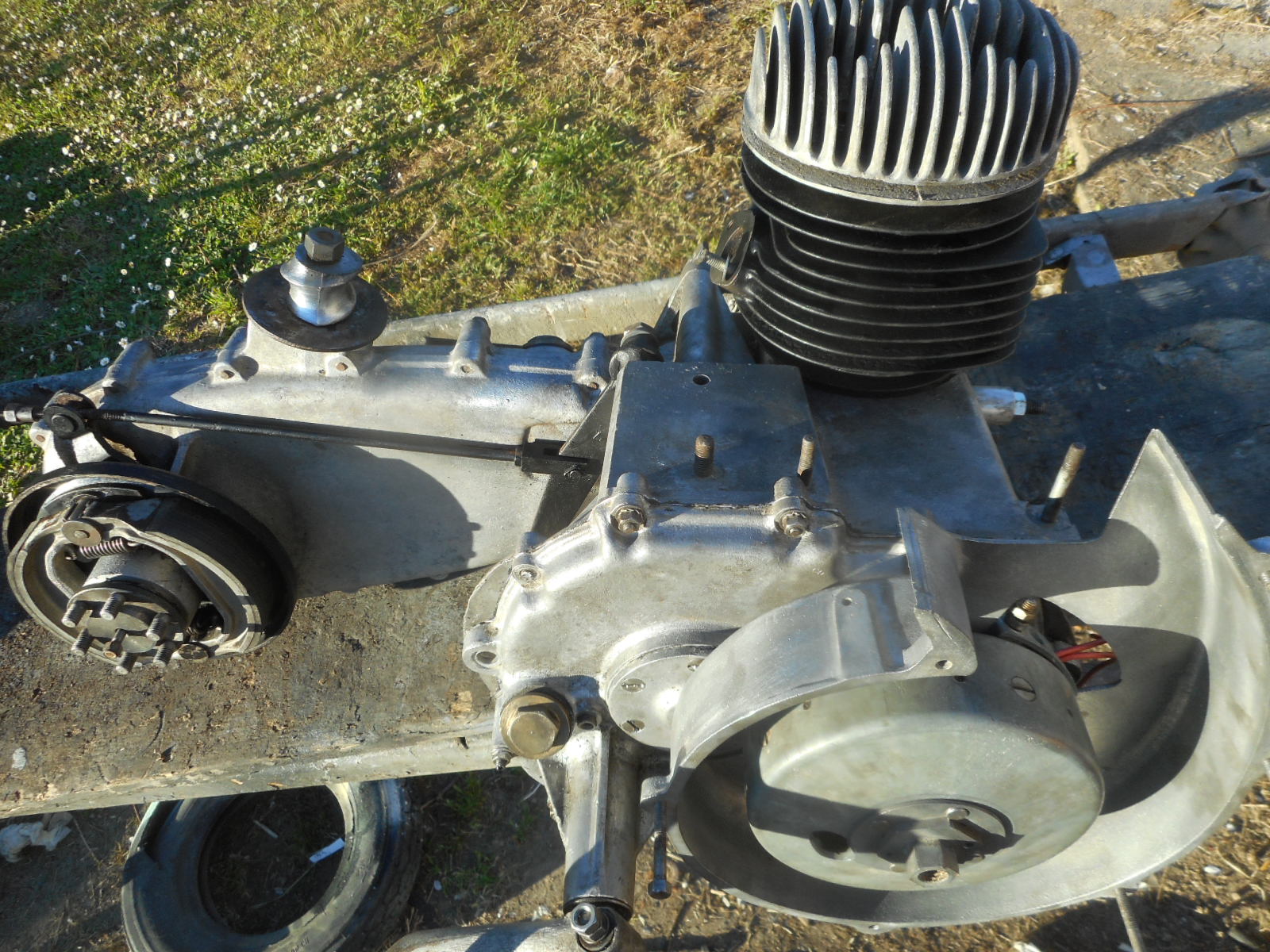

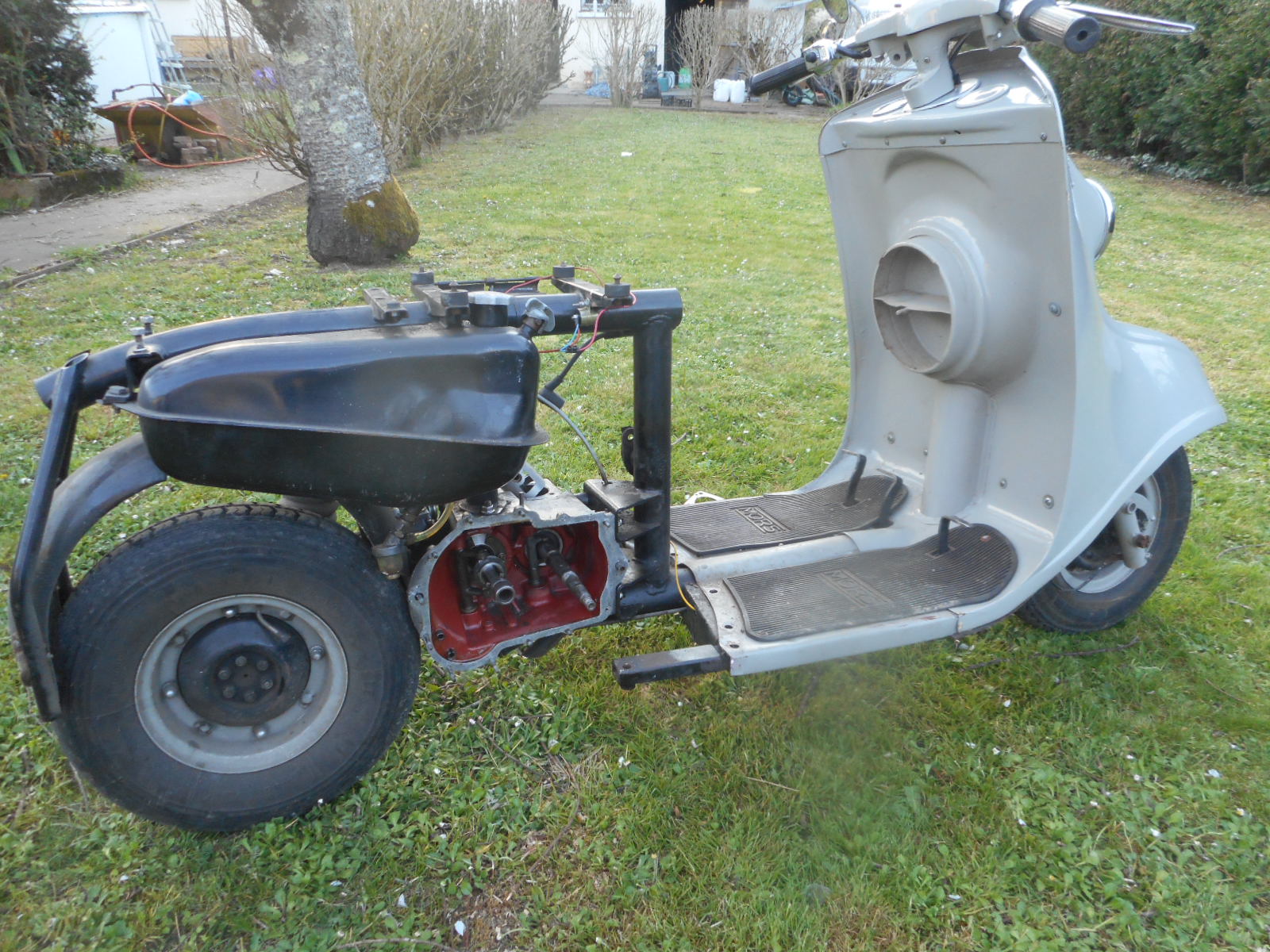

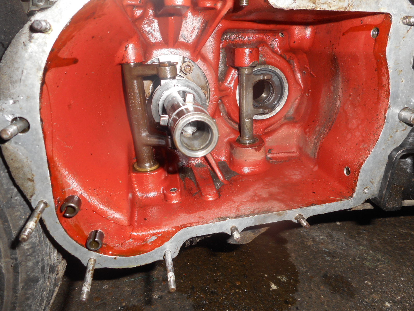

salut, il y avait quelques petits points que je souhaitais améliorer sur mon pn dont j'avais refait le moteur y'a deja un certain temps, loin de mal marcher il y avait quelques bruits parasites, la boite commencait a accrocher, un été j'avais fait un serrage, le kick qui commencait aussi a ne plus accrocher une fois sur trois donc ni une ni deux j'ai ouvert, l'avantage du pn c'est qu'il est possible d'intervenir sans tomber le moteur
Messages : 2228
Re: révisions paris nice

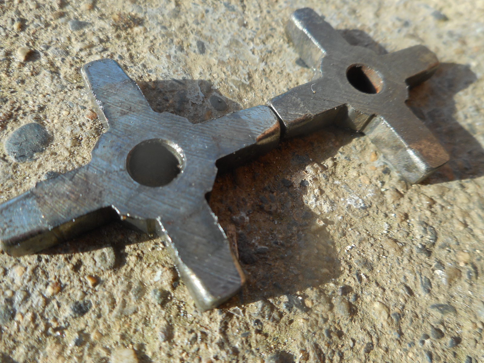

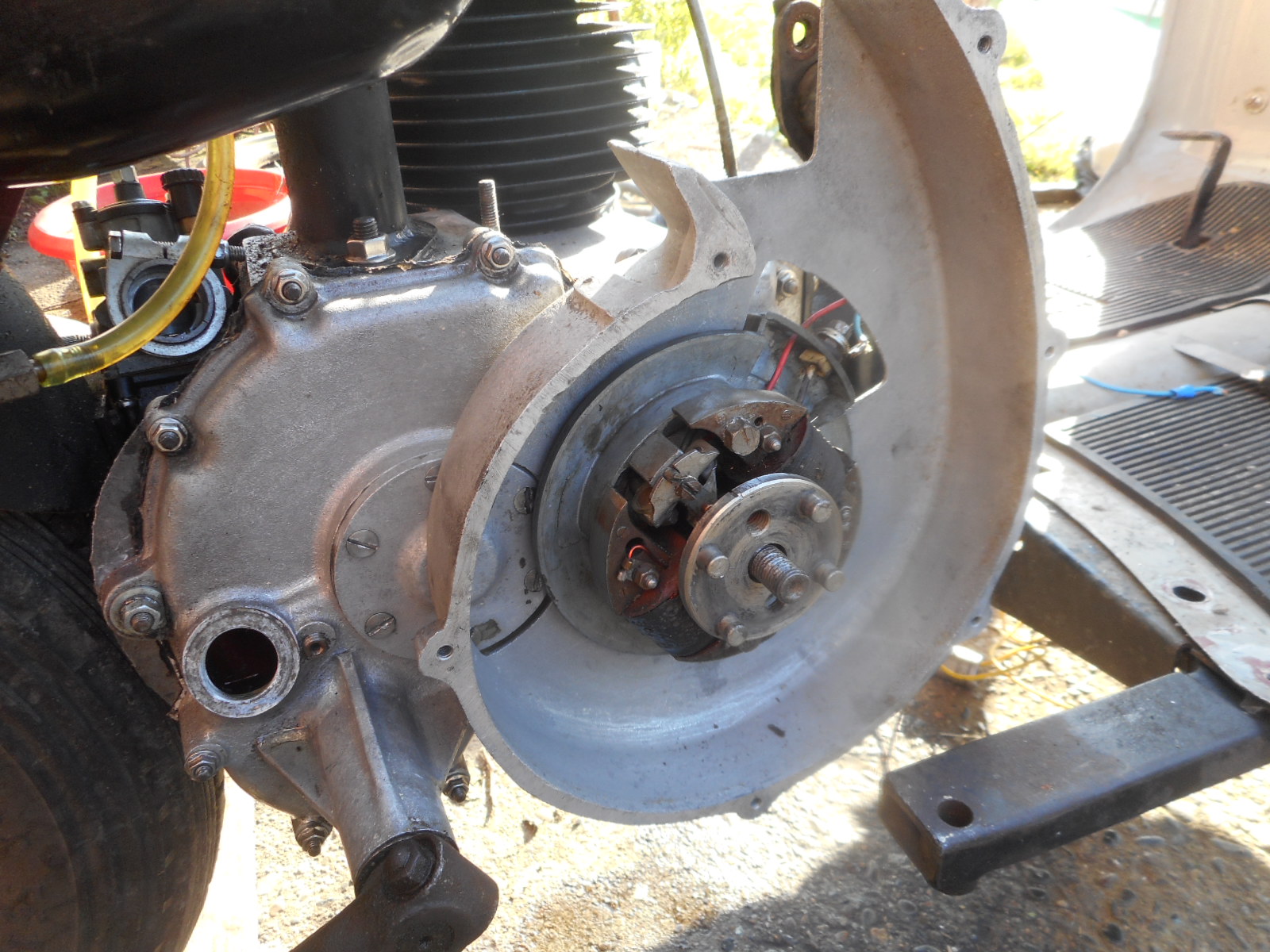

aprés ouverture premier constat le croisillon pas terrible donc changement pour un en bien meilleur état.

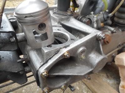

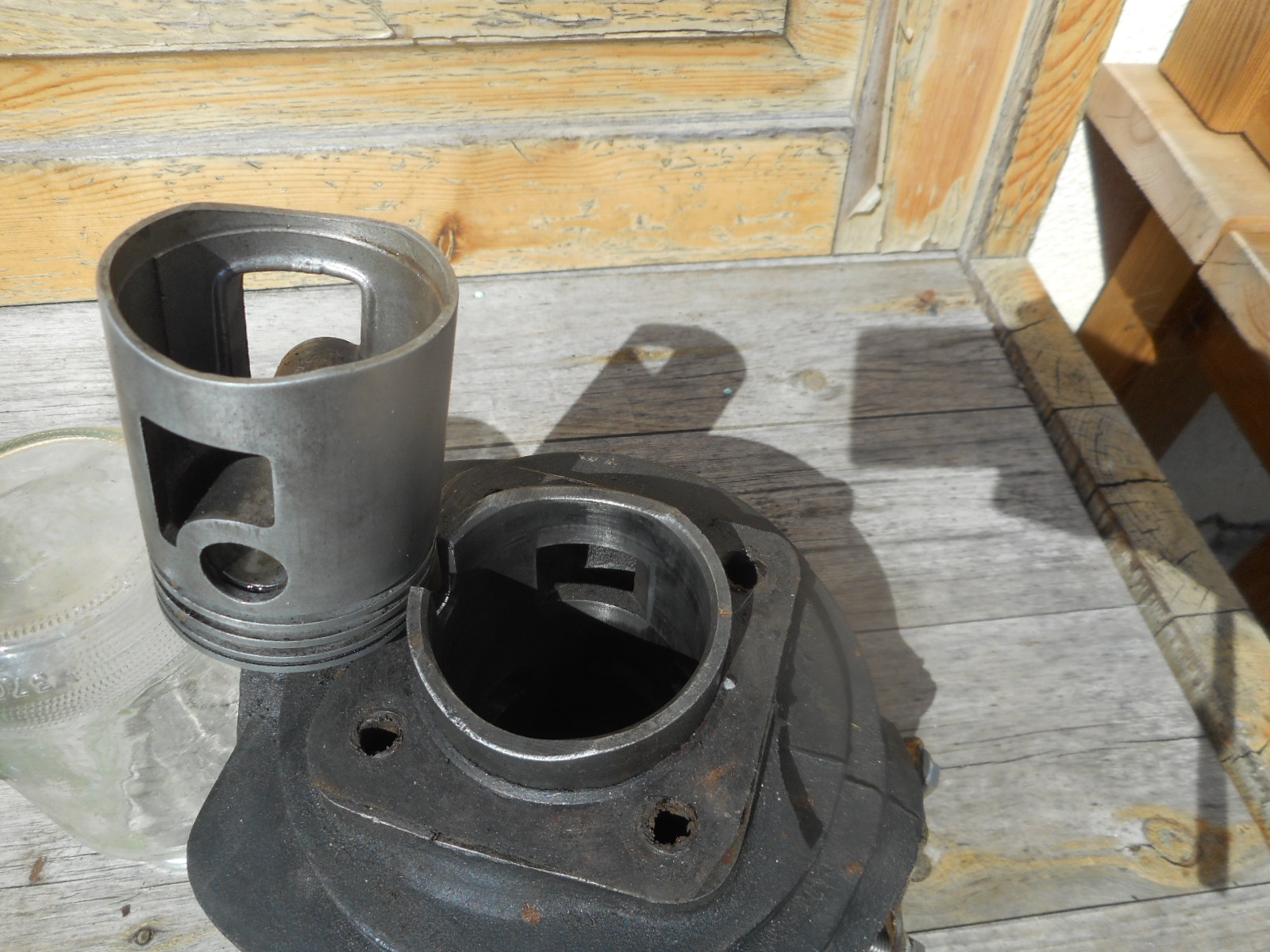

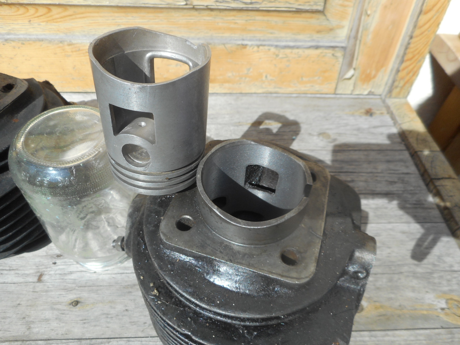

aprés avoir inspection du haut moteur finalement pas trop de dégats, piston ok mais la segmentation pas terrible bon mieux vaut ça que le contraire de toute façon je vais repartir sur un haut moteur tout neuf; pour ceux que ça interesse il y a eut deux type de pistons et deux types de cylindres sur les pn, le modéle de piston a petite fenétre qui correspond au petit transfert et celui a grande fenétre genre piston de peugeot en jumelage avec un transfert plus grand, avec une échancrure dans la jupe du cylindre pour le passage de la bielle coté échappement, échancrure qui passera coté admission sur les moteurs a chaine qui tournaient en sens inversé.

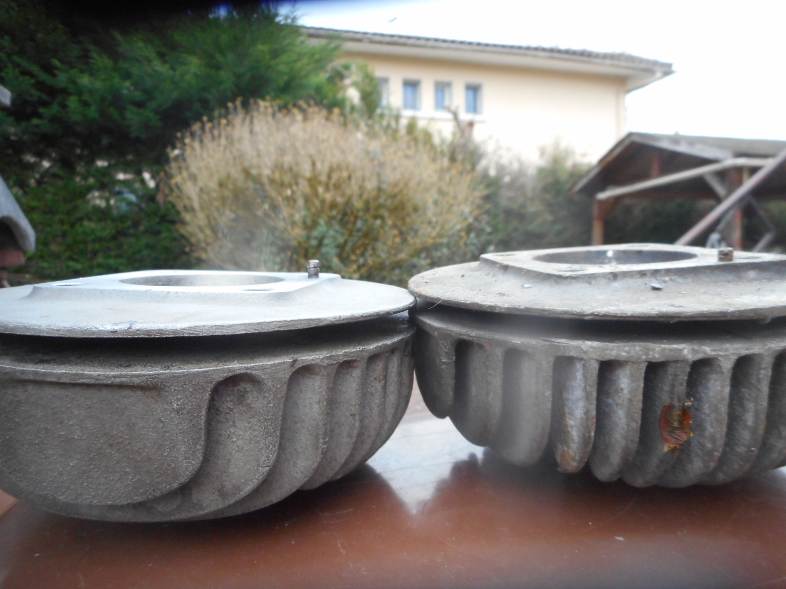

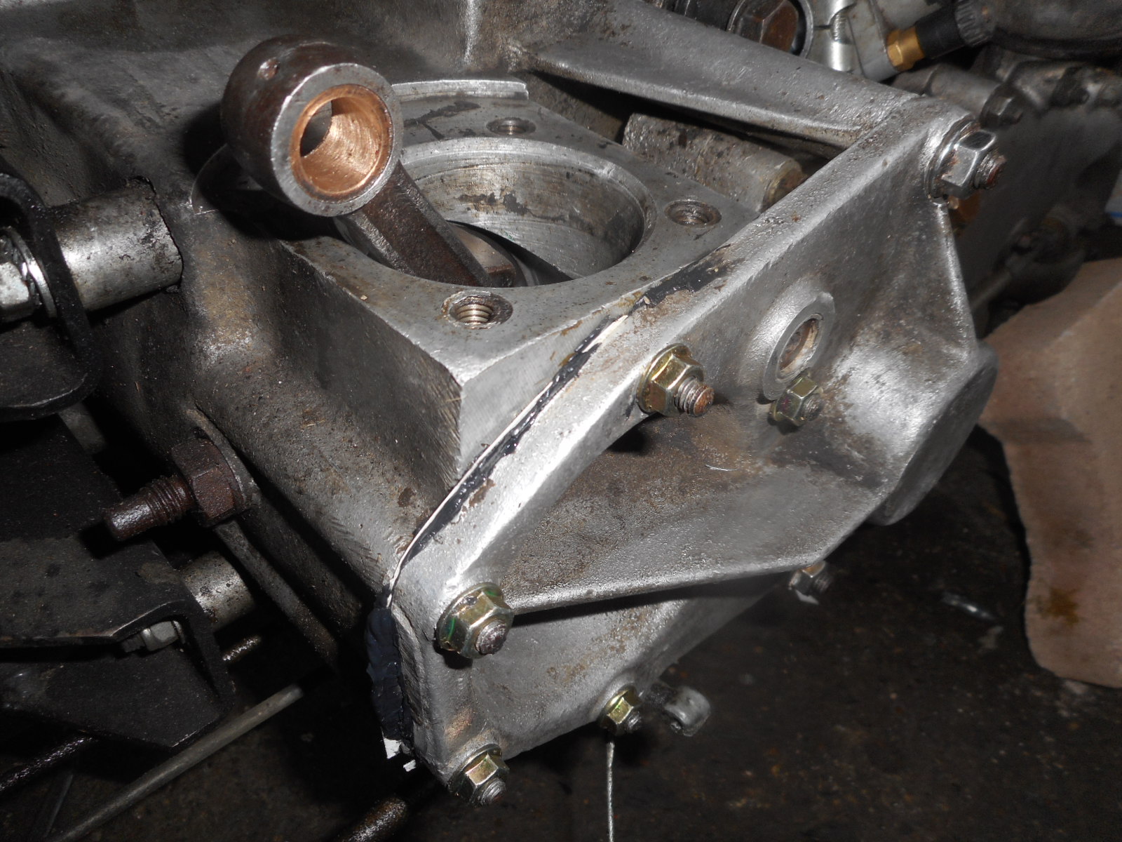

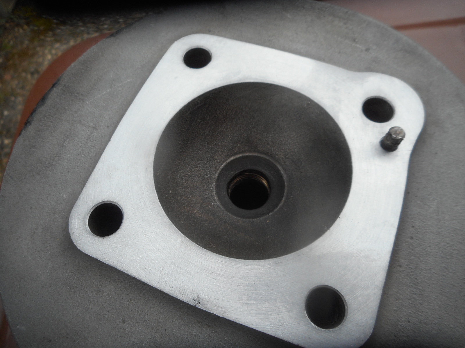

la suite avec la bague de pied de bielle neuve+ un haut moteur réalésé en 52.5 avec piston et segments neuf + une culasse rabotée ça fait jamais de mal de gagner en compression.

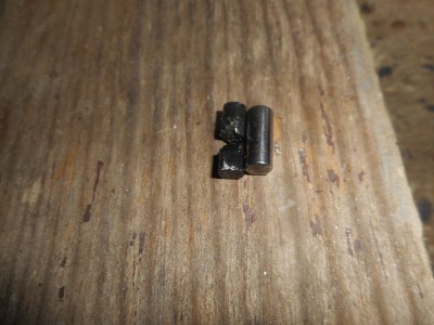

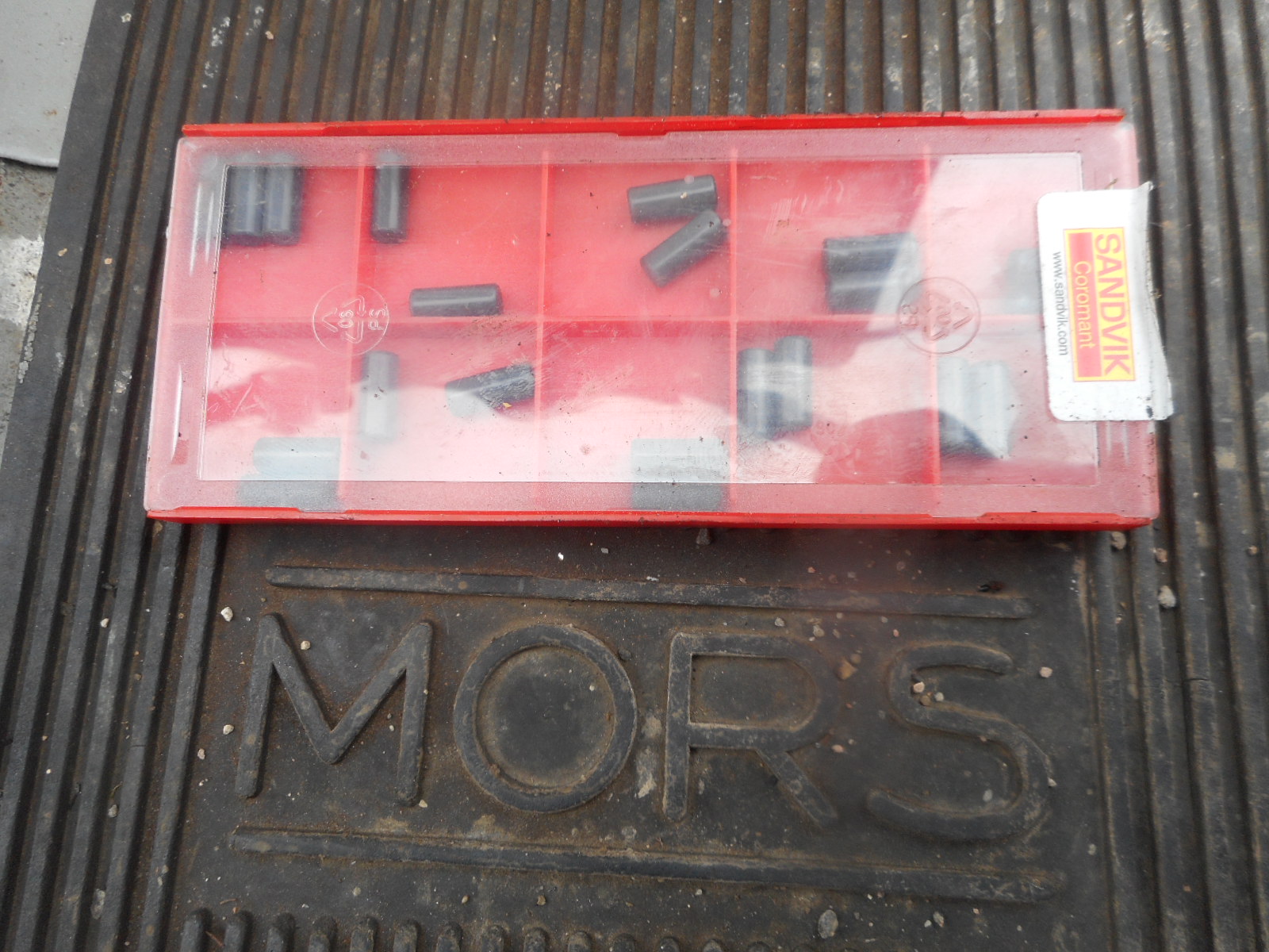

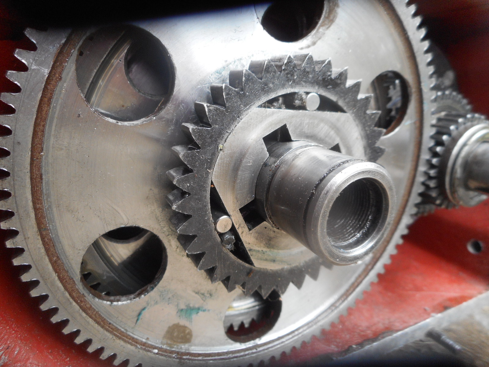

le gros probléme récurrent sur les pn c'est les petits boudins noir qui permettent d'entrainer le moteur lors de la mise en action du kick et un retour libre lors de la remontée de ce dernier systématiquement ils sont sectionnés donc a la descente le kick n'entraine rien avec un démarrage a la poussette, a l'origine c'est un espéce de caoutchouc assez dur donc j'ai fait tourner une série pour remédier a ce probléme.

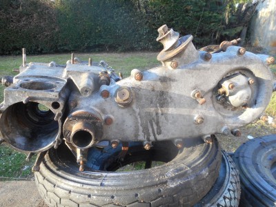

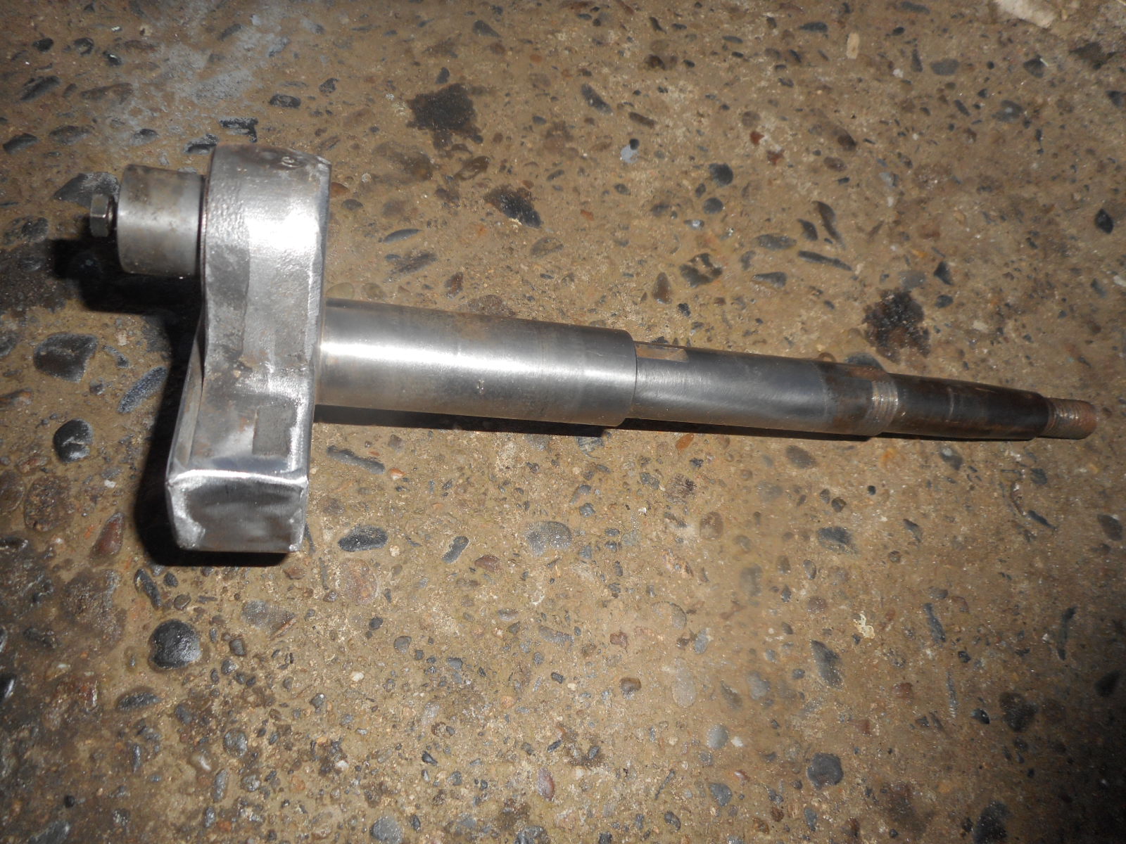

ci joint un vilo de pn en porte a faux, il faut absolument mettre des roulements de qualité car le probléme de ce type de technique c'est que l'effort porte sur un seul roulement d'ailleur sur les derniers modéles ils avaient mis un roulement a rouleaux

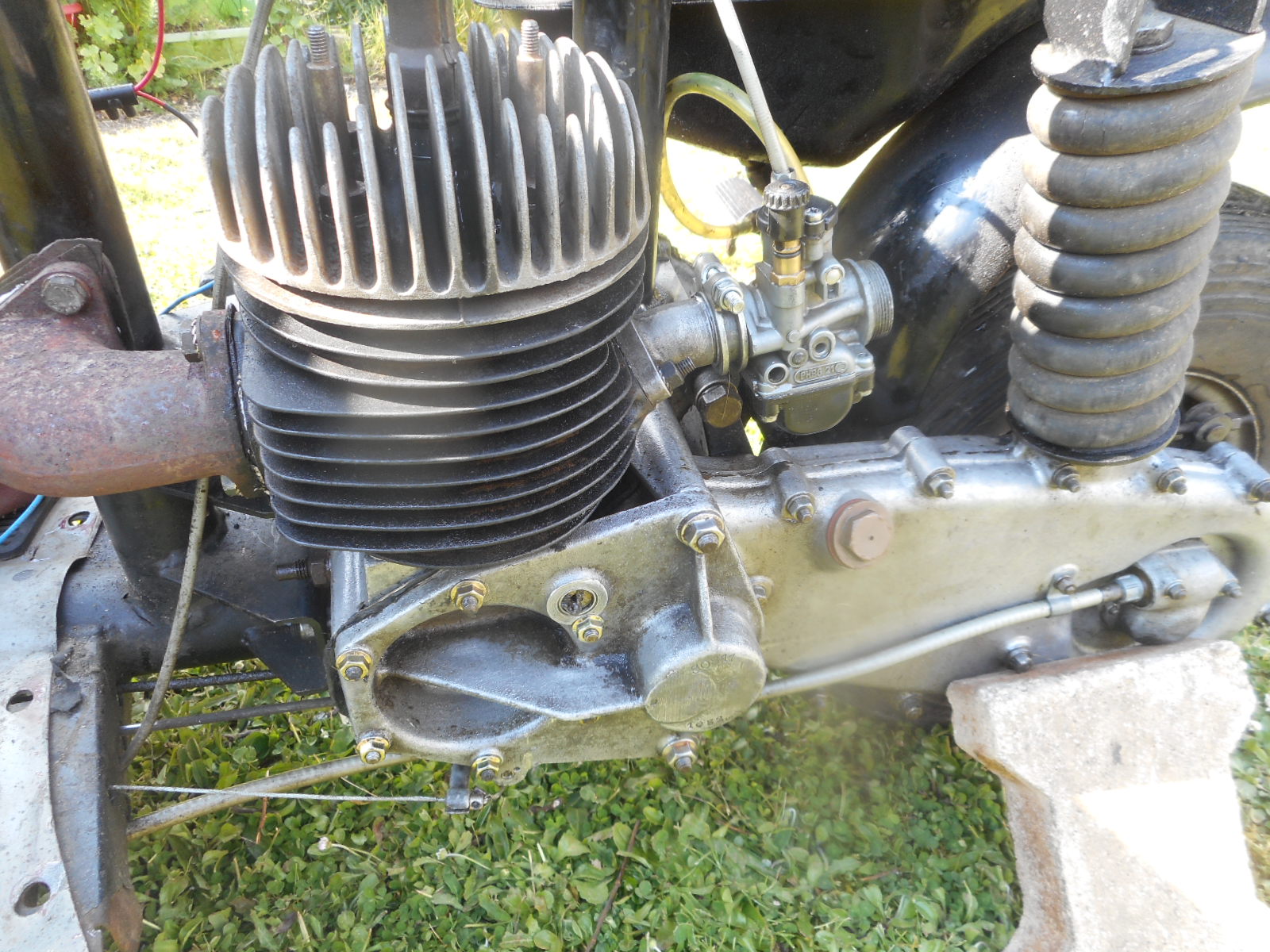

tout est refermé il tourne impeccable.

Le Pape du Paris Nice! Tu rabotes de combien la culasse? La compression n’étant pas le fort de ce moteur, ça doit lui faire du bien
Messages : 2228
pour le rabotage je sais plus, c'est mon tourneur qui me l'a fait de mémoire il me semble que c'était 2mm mais etant donné que j'ai encore un paquet de culasses je vais les faire raboter aussi, je pense qu il est possible d'enlever 3 ou 4mm sans problémes, c'est sur qu'un surplus de compression c'est ce que j'appelle un facteur favorisant parmis tant d'autre.

tien,sur celui ci, tu as laissé l echappement dans "le cadre" comme les motobecanes 4 temps ...
Par rapport au mien le "bruit" doit etre trés different (plus "etouffé" peut etre? )....... et avec ce carbu :;): fiabilité et un poil plus de peche au rdv

gaffe ! entre le ratio de compression proche du cliquetis et l'effort engendré par la compression sur le vilo mono soie ... tu risques de tout y flinguer pour 10 km/h ,non!??
Messages : 2228
exact jean do, j'avais pas envisagé ce paramétre, oubliez tout ce que j'ai dit, je vois que j'ai pas le niveau je vais de ce pas remettre la culasse d origine et terminé le tourneur et dire que je fais ça sur les ld aussi je risque une hécatombe.

disons que si le LD peut le supporter ( on a un article d'époque a ce sujet ... ) quid du paris nice ?? faut etre motoriste de haut niveau pour mesurer et calculer cette operation ...
pis des moteurs de paris-nice, j'en n'ai pas 5 caisses dans mon sous sol !!!!
ce dernier parametre calme les audaces !
une grosse cliquette ... sur le gnome & rhone d'un biscooter voisin ....
Messages : 823
Je ne serais pas si affirmatif Jean Do, le taux de compression du Paris Nice n’a rien d’extravagant, entre 6 et 7:1 si je me rappelle bien. A ce niveau là on est loin du cliquetis et descente de bielle. Si on naviguait dans le 9 ou 10:1, je me méfierais , donc à mon avis cette petite amélioration de compression, si les spis sont bons ne peux que rendre le moteur plus souple, quant à 10 km/h, déjà ne vois pas l’interêt, et pas sûr que ça joue dessus. Mais je ne suis pas motoriste, une réponse de la science serait l’idéal comme on entend ces temps ci

Sans être ingé moteur, quelques dixièmes pour augmenter le rapport volumétrique, pourquoi pas, mais pas plus.
On l'a tous fait sur nos mobs, virer le joint de la culasse et surfacer à la lime en trait croisés pour assurer l'étanchéitée.
Compte tenu des nouveaux carburants, moins de risques de cliquetis mais à condition d'être très raisonnable !
Le haut moteur risquerait de surchauffer et l'embiellage pourrait ne pas supporter.
Les SPI ne devraient pas être mis à contribution.
Après, c'est de la préparation moteur, et là, je ne m'y aventurerais pas.

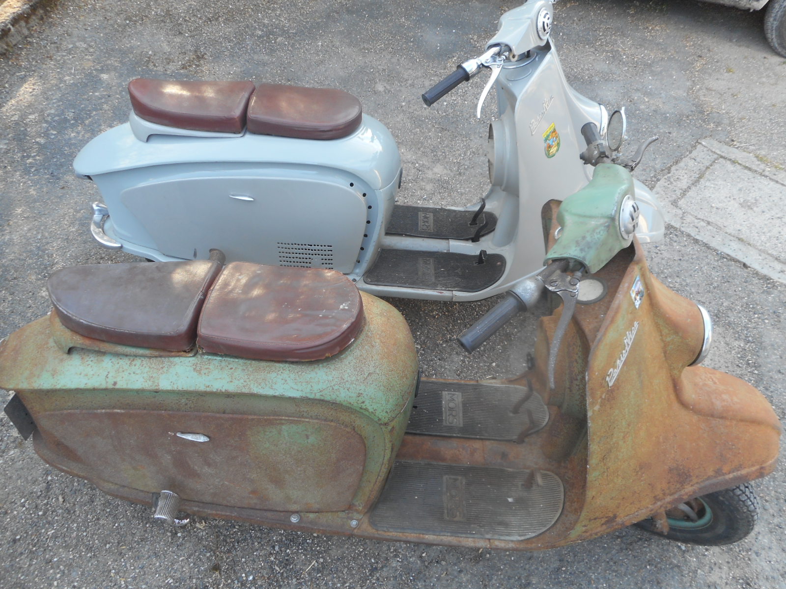

Dommage, j'ai un joli Paris Nice qui aurait aimé "rouler des mécaniques " et retrouver sa vigueur d'antan
Messages : 2228
il est chouette il a meme la suspension oleopneumatique les memes que sur les ds c'était une option cher mors il fallait lui adjoindre un compresseur.
