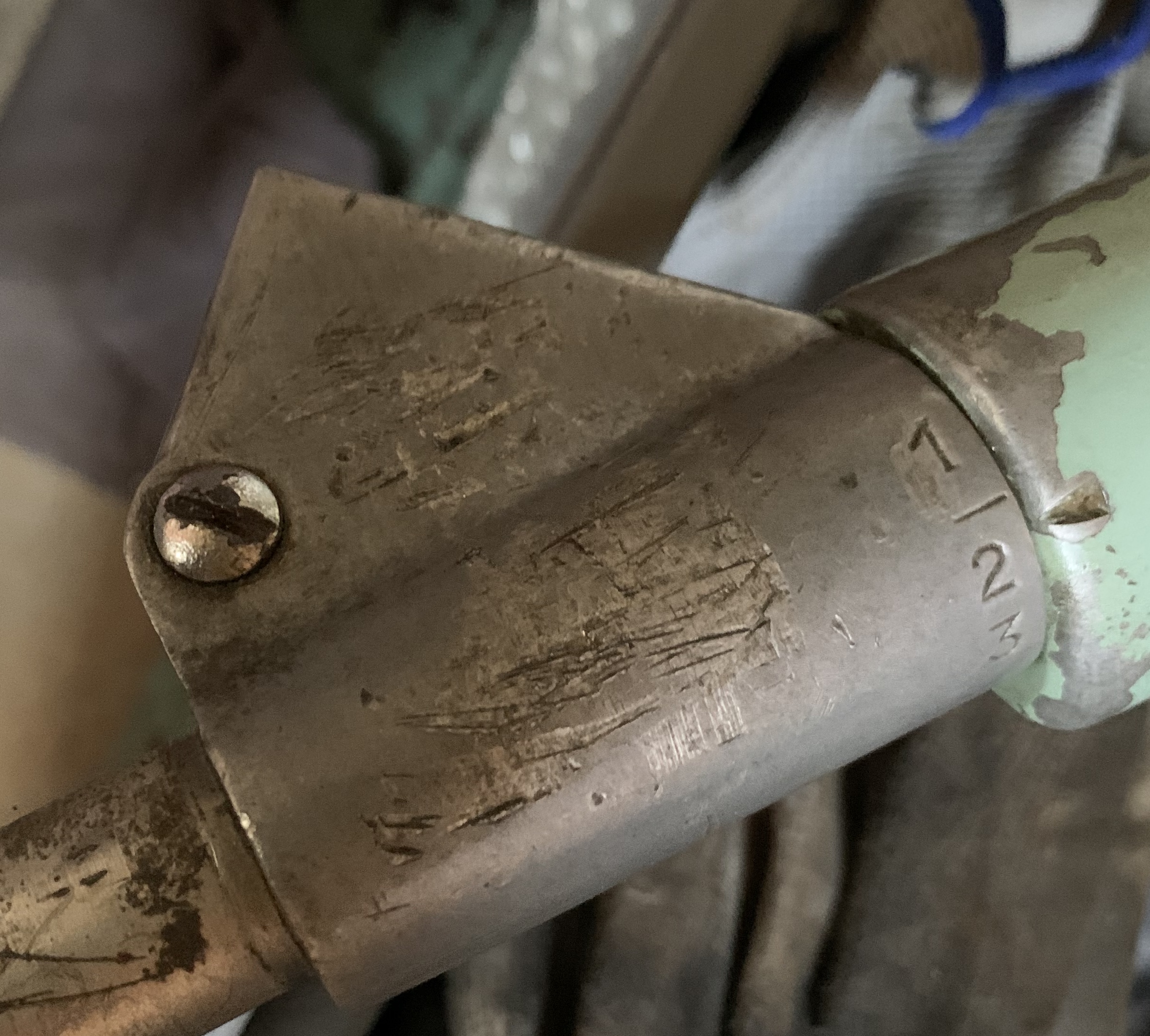

Bonjour, je coince sur le démontage des poignées sur un guidon acma type n. J’ai tout enlevé (je pense), dévisser les écrous des plaquettes intérieures en bout de poignée et elles ne sortent que d’un petit cm. Je pense qu’il y a déjà eu tentative en force (voir photo) ce que je ne compte pas reproduire, peut-être les arrêtoirs de gaine qui sont restés dans le tunnel... bref je ne sais pas et suis preneur de tous les avis et aide, merci bonne journée à tous.

salut pas impossible qu'il y ait un petit bout de gaine qui empéche l'extraction car normalement la poignée tournante se tire avec deux doigts, si elle est libre cette derniére doit pouvoir faire un 360 ou alors c'est le bout partie male que l'on voit sur la premiére photo qui est légérement matée donc avec une lime plate limer gentiment le pourtour.

Il m'est arrivé un souci similaire....
La gaine du frein (qui passe dans le tube) bloque la rotation. Du coup j'ai tapoter dans un sens puis dans l'autre avec un chasse goupille, et hop la gaine est sortie....
