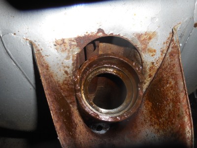

salut je viens de regarder sur une coque de 57 que j'ai et effectivemment la cuvette supérieur bas de fourche est beaucoup plus enfoncée que sur ta 8éme photo celle avec la graisse donc a partir de la 2 sulutions: hypothése 1 soit tu n'aspas assez enfoncé ta cuvette mais j'y crois pas trop 2 bien que ton scoot soit de 55 ( cg d'origine ou cg collection avec souvent une année bidon?) tu dois avoir l'emplacement femelle pour la cuvette premiére génération car c'est encore une caisse de 54, il suffit que ta vespa soit une des premiére estampillée 55 avec encore des éléments de 54 car pratiquement a chaque changement de millésime il y avait des modéles hybrides ou ils finissaient d'écouler les piéces en cours sur le nouveau millésime ce qui veut dire dans ton cas qu'il te faut la petite cuvettes et chemin de roulement qui vont sur les vespa de 51 a 54 ( a gauche sur la photo) et avec les billes inférieurs de 6.35 et la le mat de fourche va beaucoup plus sortir d'ailleur ta flamme de gb avant est bien celle d'un 54 alors que normalement sur une 55 la flamme est plus fine, je pense qu' en haut c'est bon, sinon tél a olivier de vintage scooter qui lui contrairement a moi est un vrai spécialiste vespa.
Re: GROS problème de fourche Acma 1955 !
Publié : 30 janv. 2020, 18:29
par Acma06
Merci Mcdouve,
J'aime beaucoup ton explication ! Je pense que c'est la version 2. Juste pour bien comprendre, ta photo de la femelle est celle d'un -57 et la mienne d'un (à priori) -55 qui aurait dû avoir la même femelle que le tien. Or, on voit clairement que ma femelle n'est pas pareil avec un bord de la "cloche" lisse. La tienne de cloche est en 2 niveaux. Reste juste à valider que la "cloche" lisse du mien est bien celle d'avant -55. Tu confirmes? (doit être posé sur la ligne jaune de la photo-actuellement plus haut car plus large).
Si c'est le cas il faut maintenant démonter toute la fourche, trouver une cuvette de -54 ainsi que les billes 6.35 mm et remonter ! Il faut aussi que je trouve une crète de 1955.

exact tu as le petit trou femelle qui correspond a la petite cuvette donc la grosse cuvette ne peut pas s'enquiller complétement et le suite on la connait, je pense que c'est une caisse 54 millésimé en 55, il ne faut pas oublier que la date de la creation de la cg par exemple le 11,01, 1955 correspond a la date de vente et si ça se trouve le scoot a été monté 1, 2, voir 3 mois avant car a l'époque le succés était tel qu'il y avait des listes d'attentes et en plus le salon ou il y avait des changements inévitablement chaque année etait en octobre ou novembre et la comme je l'ai expliqué ils faisait pendant quelques semaine des modéles hybrides.

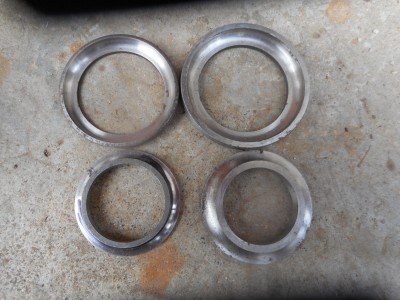

Super merci ! Fallait bien que je tombe sur un comme ça... Ce qui est drôle est que celle de -55 rentre parfaitement (sans jeu) aussi, mais pas assez enfoncé. Entre temps je suis allé à la recherche d'une cuvette -54, qui ne semble pas très courant... Sais-tu ou on peut la trouver ? Les billes 6.35 par contre se trouvent partout !
Publié : 30 janv. 2020, 19:48
par mcdouve
vintage fait le kit complet mais a 120 balles, encore une fois tel a vintage peut etre il peut détailler ou une occase sinon c'est quasi introuvable a part sur une épave, y'a aussi scootercenter.

Bon, un petit bilan de ce qui s'est passé. J'ai fini par commander le kit inférieur, mais aussi celui de la partie supérieure de la fourche chez Mauro Pascoli en Italie. Ce n'est pas donné et il est demandé 40 € de frais de port, mais ils sont de très bon conseil. La partie supérieure change également à partir de 1955. Tu avais raison Mcdouve, c'est rentré parfaitement et la fourche est en place, merci :D ! Ceci dit, je bute sur le prochain problème qui est la serrure :? .
