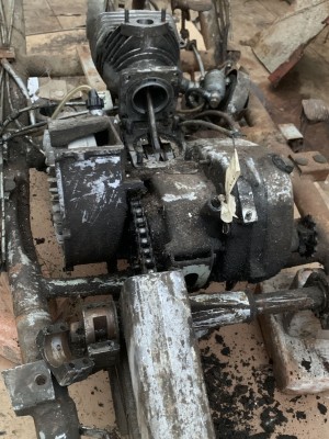

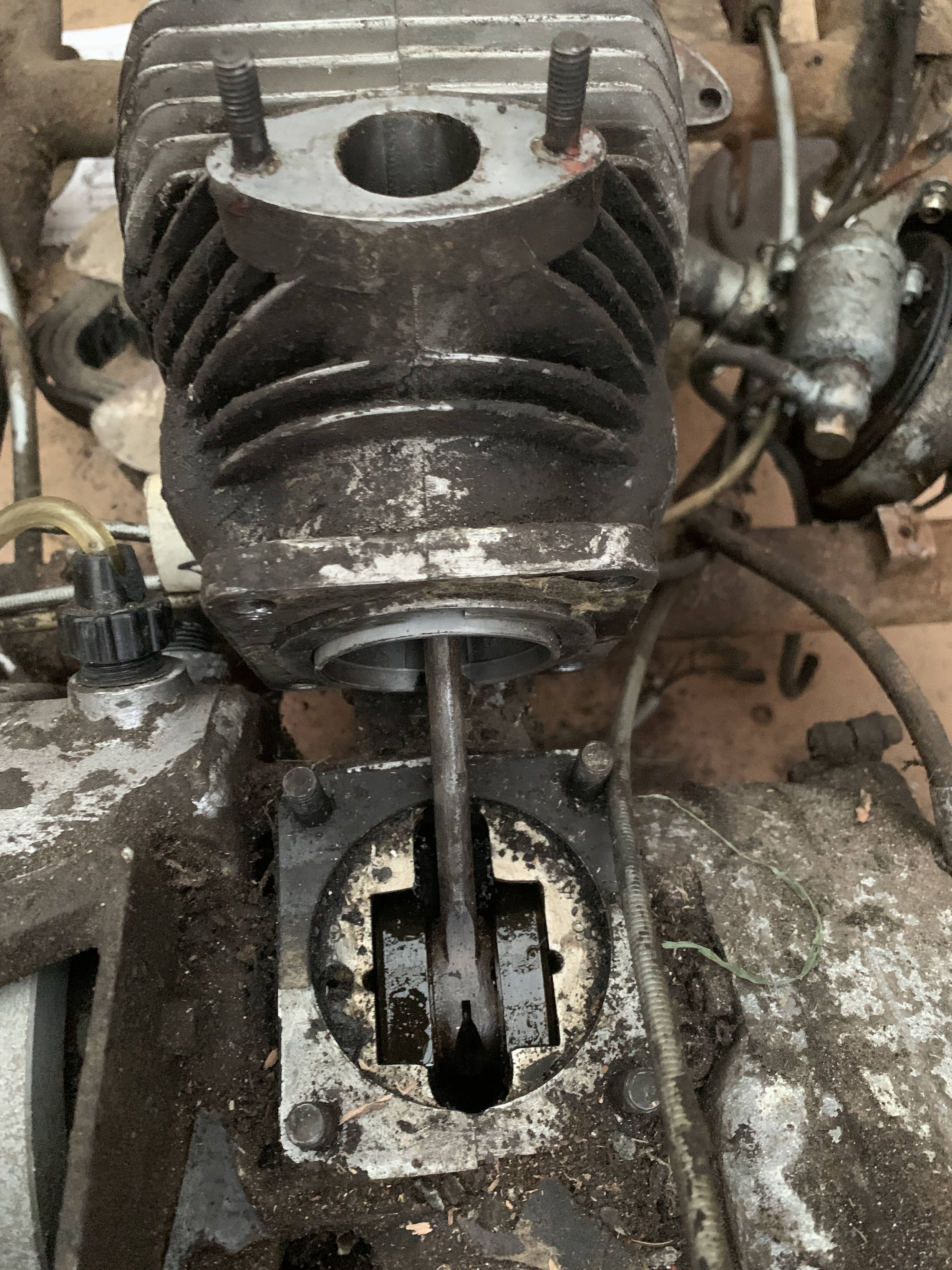

Bonjour à tout, j'ai également mon piston bloqué dans le bloc moteur. J'ai mis du dégrippant à plusieurs repises, j'ai ensuite taper sur le piston pour refaire descendre. Mais la bloqué de chez bloqué ne descend plus du tout.
Les mauvaises nouvelles n'arrivant pas seules, la bielle à percuté la chemise de mon cylindre et l'a cassé.
Est ce réparable et est ce qu'il y a moyen de démonter le rester sans tout détruire?
Merci à vous.
Messages : 2250
Re: cylindre bloqué démontage moteur
salut c'est pas la jupe du cylindre qui est cassée mais la jupe du piston qui émerge un peu la de toute façon y'a pas 36000 méthodes faut finir avec les methodes évoquées plus haut ou alors une meche métal, percer par dessus la calotte du piston, ensuite un marteau + un burin casser le piston par petits morceaux, y'a de trés grosses probabilités que le cylindre soit marqué au niveau du blocage haut il y aura un trottoir donc la soit réaléser avec un piston a la cote au dessus soit trouver un ensemble cylindre piston d'occase en bon état, bon courage.
