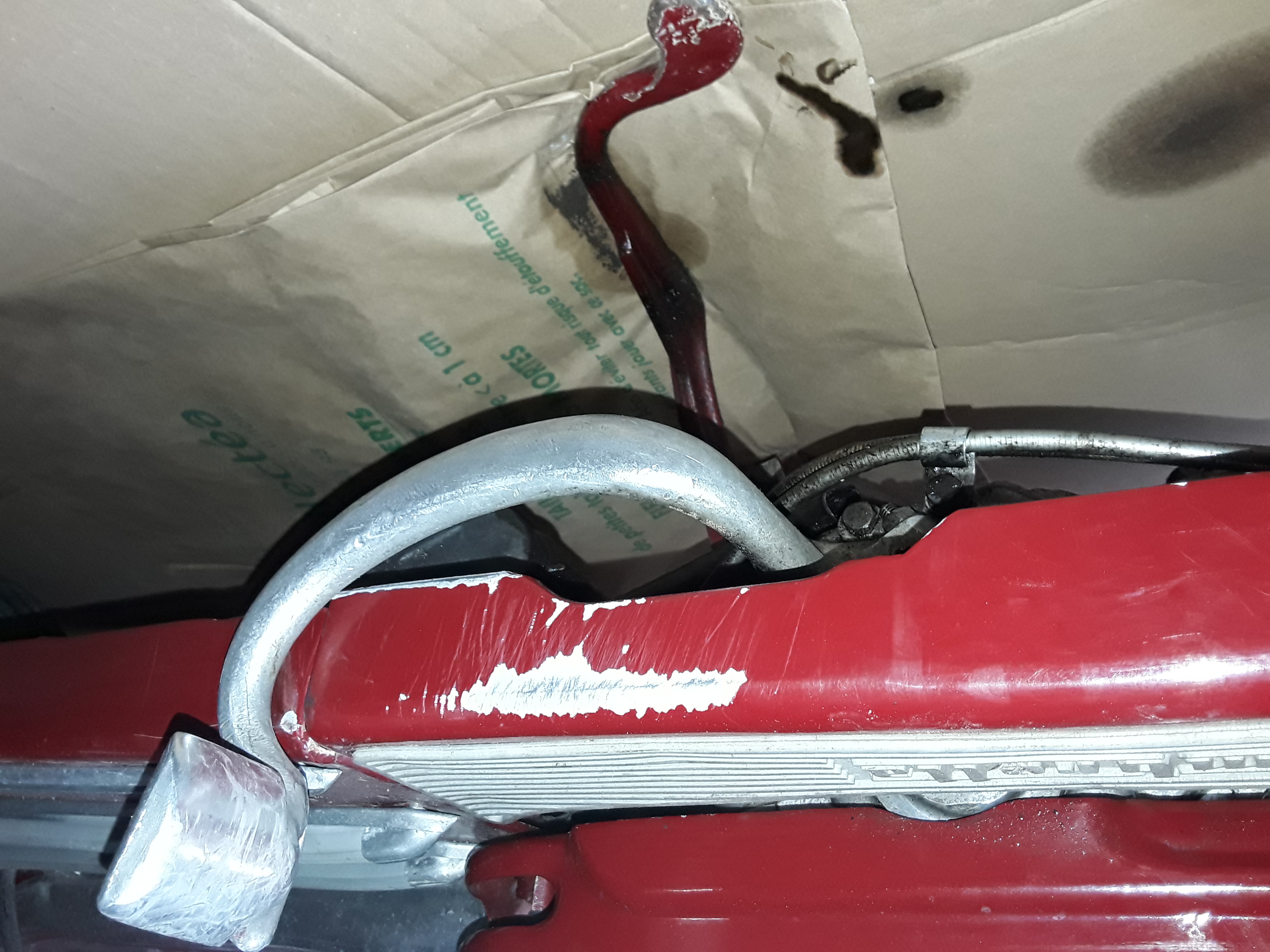

Re: Kick pour Lambretta LD 125 1956
Publié : 24 mars 2023, 08:02
par PETOCHON
Bonjour à tous
J'ai démonté le Kick tordu en Alu
Je viens de monter le kick en acier acheté chez Casa
Comme vous le voyez il ne touche pas l carrosserie
Pour masquer ces points d'impacts il va falloir soit un pinceau retouche soit une bombe de la même composition de cette peinture
Autrement j'ai trouvé chez
- "Destination Scooter" https://destination-scooter.com/boutiqu ... e-pieds-2/
- "Scooter Passion" https://www.scooterpassion.be/fr/scoote ... inium.html
- "Scooter Center" https://www.scooter-center.com/fr/exten ... ne-3331593
des Extension Plancher/Marche-pieds
2030324-79,00€-DESTINATION SCOOTER- LAMBRETTA LD Paire extensions marche-pieds.jpeg
Est-ce que ces extension se montent sur mon Lambretta LD de 1956
Merci pour vos commentaires et Conseils
