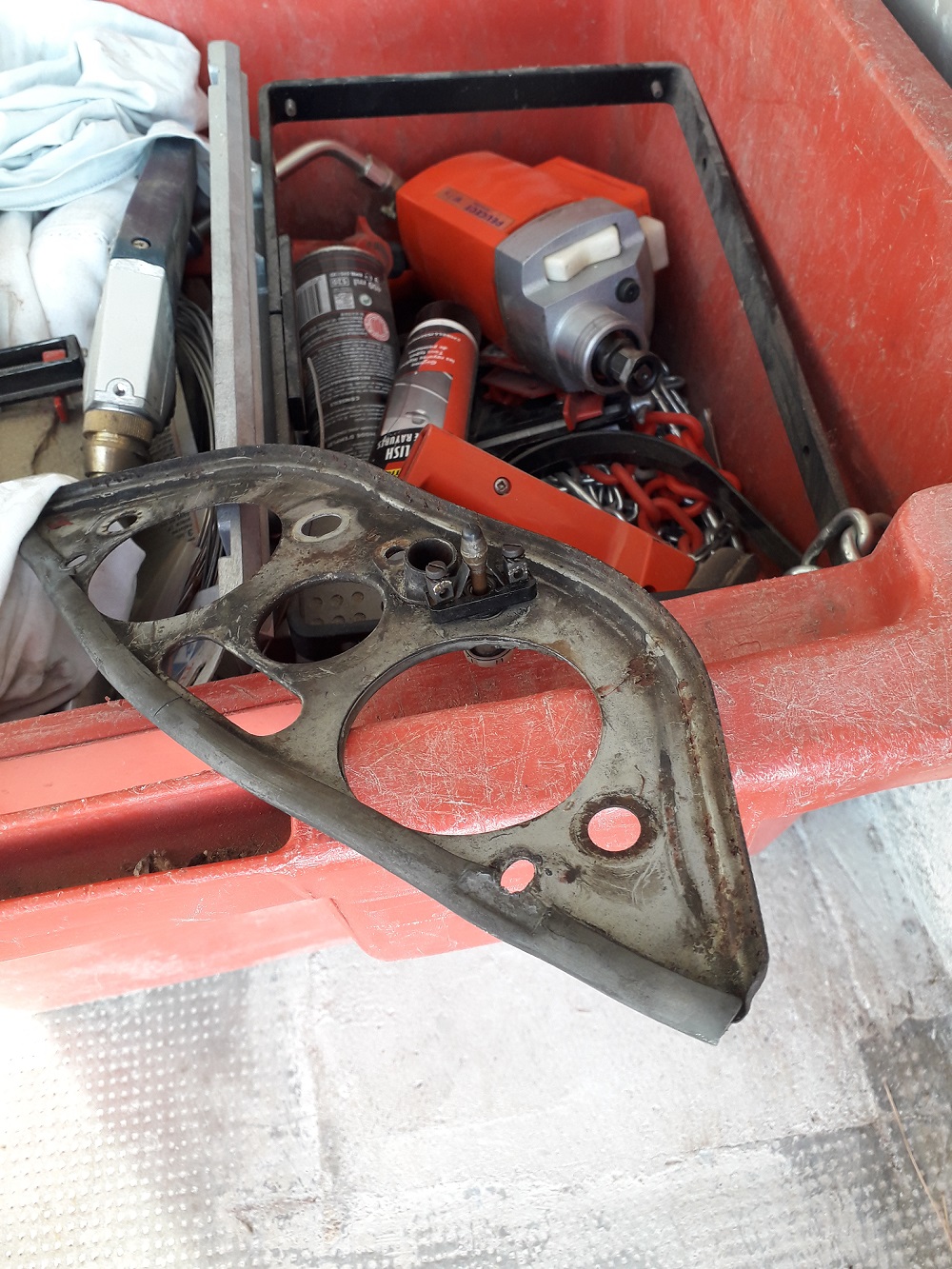

si quelqu'un peut me donner son point de vue ... l'axe de roue AR ne sort pas et bloque (cf photo jointe, on voit d'ailleurs une marque sur l'axe qui a légèrement forcé) ... possible qu'il bute sur un roulement et je n'ai pas envie de tout bousiller ... c'est couillon parce qu'il me manquait juste le flasque de tambour arrière avant de tout envoyer au sablage.
C'est surprenant car le manuel n'indique pas de PB particulier !
Y a t'il une feinte ?
Merci par avance ...
Egalement, avant de casser, si on peut m'aider à sortir ce bouton !? Là aussi y a t'il une feinte ?

le bouton sort en enlevant deja le tirant beige, ..

Bonsoir JP,
Je m'interroge sur la platine de tableau de bord que tu nous montres, il y a 2 grands trous, un pour le compteur et un pour l'indicateur du selecteur de vitesse (au pied) qui normalement va sur un S55 pas un S57 qui possède un sélecteur de vitesses au guidon.
Le bitinio que tu nous montres semble bricolé, il s'agit du poussoir d’arrêt moteur (mise à la masse du rupteur d'allumage). On dirait qu'un bouton de tirette de starter a été percé et collé sur la tige de ce poussoir, à l'origine le bouton est beaucoup plus petit et passe à travers l'écrou de maintien.

ggs57c a écrit :Bonsoir JP,
source de la photo : http://www.asso-scooter.org
Merci à nouveau,
évidemment je constate la différence. J'ai acheté le scoot en l'état, et "état" est le mot juste !!! :D
Mais globalement ça va ... logique que 64 ans c'est pas neutre ...
Il y a un cache à la place du trou, j'ai envie d'y mettre une montre bloquée sur l'heure d'été !
Le curseur des gaz cassé est la seule "mauvaise" surprise, le reste j'ai réparé.
Le commodo me semble différent aussi ... bref il y a eu du mouvement !
Pour le bitonio je vais essayer d'être imaginatif et surtout conserver le joli bouton!!! :roll:

Peut être que les 1ers S57 disposaient du tableau de bord des S55 avec un cache masquant le trou ?

Moi aussi débutant, j 'ai vu ce cache en neuf pour S57 récemment sur LBC
Vu le tarif pour une si petite pièce, :cry: je vais le fabriquer , car j'ai ce trou ...

Les premiers S57 ont été livré avec un tableau de bord à 2 trous comme les S55.
Cette orifice était "bouché" avec une pièce comme sur la photo.

Ta commande d'arrêt moteur ressemble à ceci, (voir photo), plutôt S55

Sur S57, c'est plutôt celui-ci

Merci à toi,
Fin de l’enquête, fin du mystère !
Mon bouton, même coincé est plus joli !
