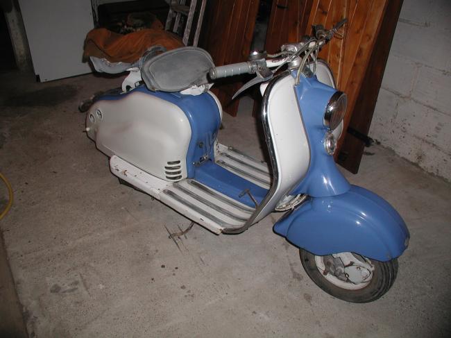

Un petit lambretta pour Noël !
Il y a beaucoup de travail en perspective ...

apparemment c'est un modèle a démarreur électrique avec sa panière porte batterie sur l'ar gauche.

Salut mcdouve,
En effet il s'agit d'un modèle avec un démarreur électrique.

super, en espérant qu'il est complet au niveau de pas mal de piéces spécifiques a ce modéle.

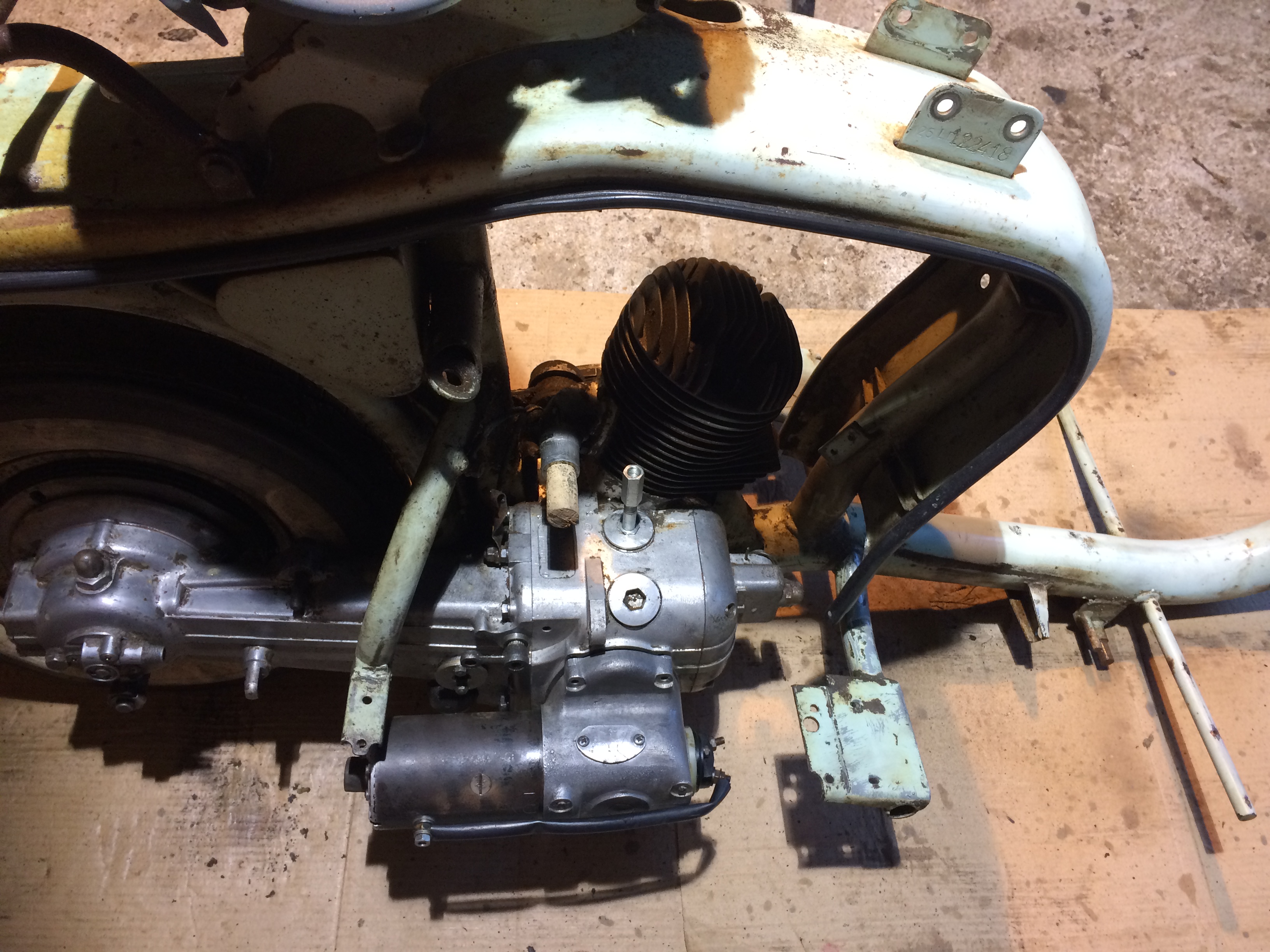

J'ai commencé le démontage du LD pour un nettoyage complet ...

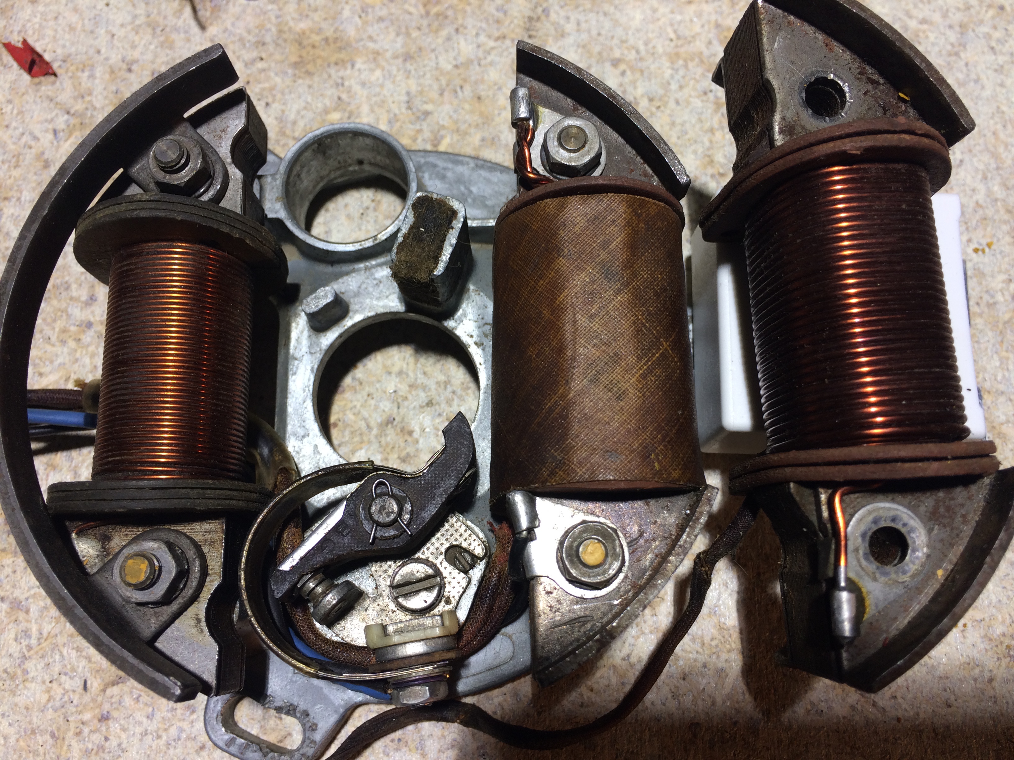

Il semble complet mais me manque la bobine basse tension servant a recharger la batterie !!! :='(:
Bobine vraiment spécifique au GL : Sortie avec 2 fils ( symétrique pour le pont de diode )

Je ne peux pas t'assurer qu'il ait la pièce recherchée, mais je t’envoie par mp les coordonnées de quelqu'un dans le nord mobihan qui pourrait t'aider( s'il est dans le bon état d'esprit,... il est pas facile-facile), un gros collectionneur de lambretta ld... je sais qu'il avait un gl a restaurer chez lui, il me l'avait présenté.

salut, j'ai, j'en ai meme deux, elles sont nickels.

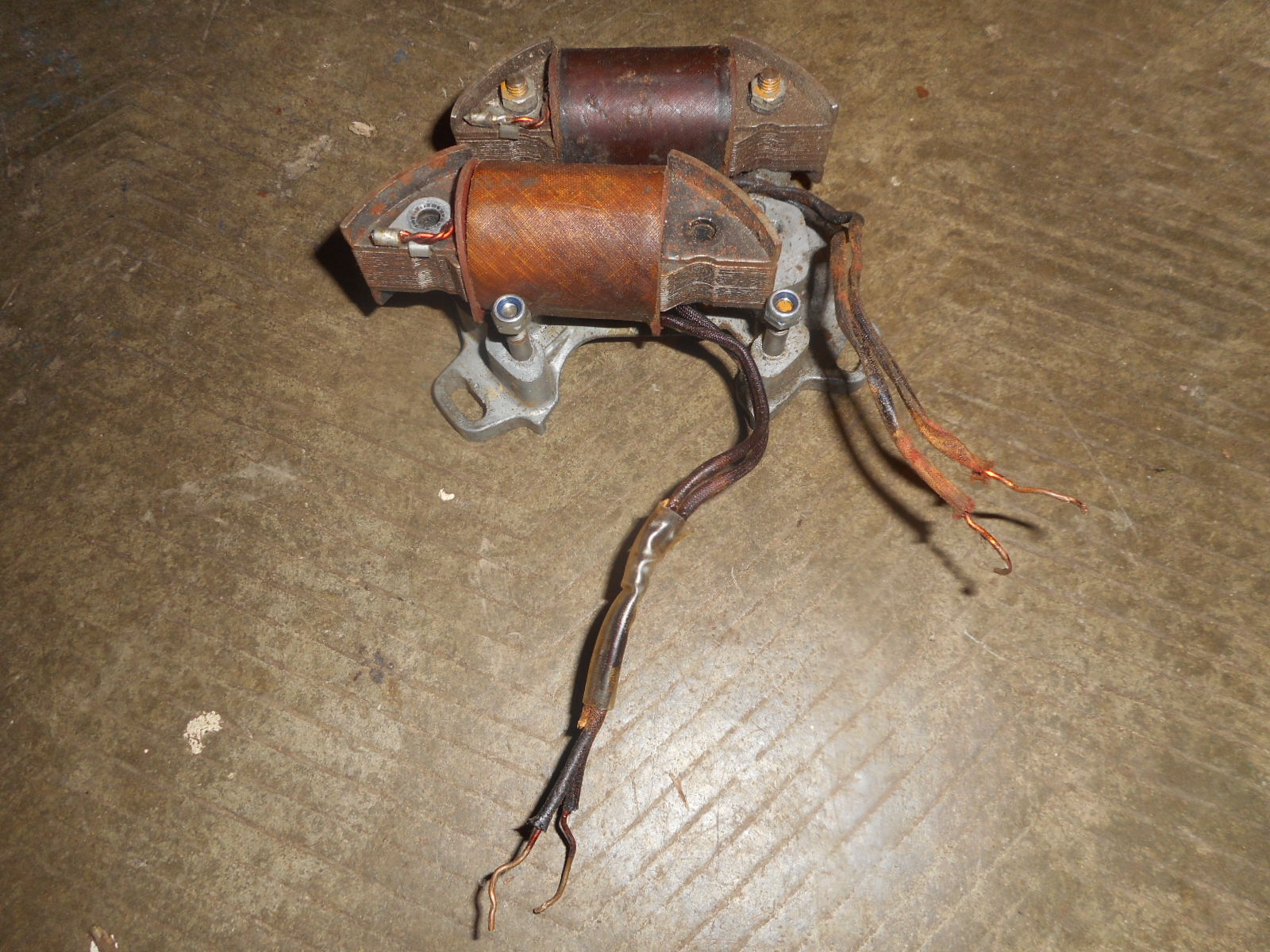

Bobine reçue par la poste ...
La bobine éclairage est vraiment spécifique et possède deux fils à relier sur le pont redresseur.
Celle de droite était monté sur un LD150
Merci Jean Marc pour la pièce introuvable !!! :;):
