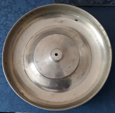

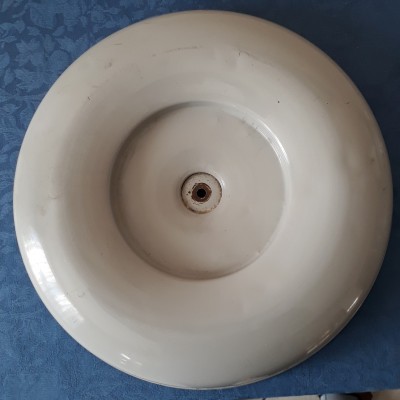

Les cotes de ce cache roue refabriqué tiennent compte de la taille des pneus actuels mais attention il est plus profond que l'origine et surtout, il est en alu et il manque donc le renfort de fixation centrale.
REFABRICATION
REFABRICATION
ORIGINE
ORIGINE

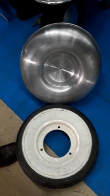

Messages : 10185
Re: cache roue de secours pour D-E-Y Bernardet
Bah, tu ne vois pas que c'est pour du Y52 D51 ? T'as vu la roue, du 400X8 !
Le diamètre n'a rien à voir, tout comme le mode de fixation avec les C50 /BM250...
Et encore une fois, Cornu a fait le moule, donc il peut en faire à la demande. CQFD.

Messages : 1793
christophe tu oublies la version 8pouces qui a deux centres differents ... et deux compositions
mon E est en tole d'acier
avec le centre conique ( comme la refab selectionnée )
mais mon Y52 est en alu , mais plat avec un puits central cylindrique ( qui doit amener le bouchon e n appuis ferme sur le cadre )
certes on le voit mal sur la photo puisque j'ai du mettre une rondelle large pour maintenir

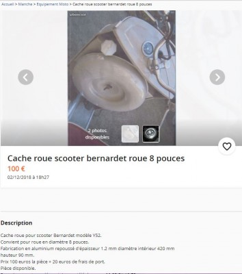

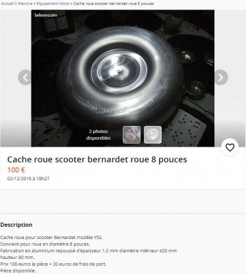

renan a écrit :bon, à suivre,
Et l'annonce LBC est déjà désactivée..
L'annonce est à nouveau en ligne :
