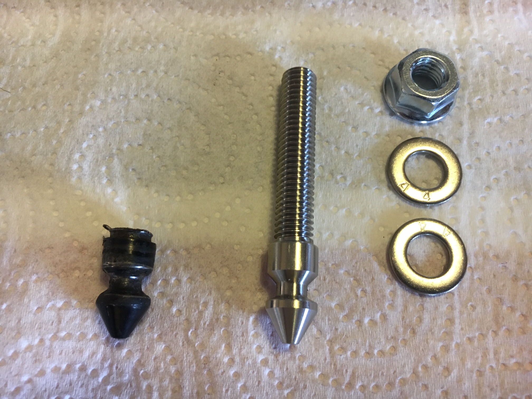

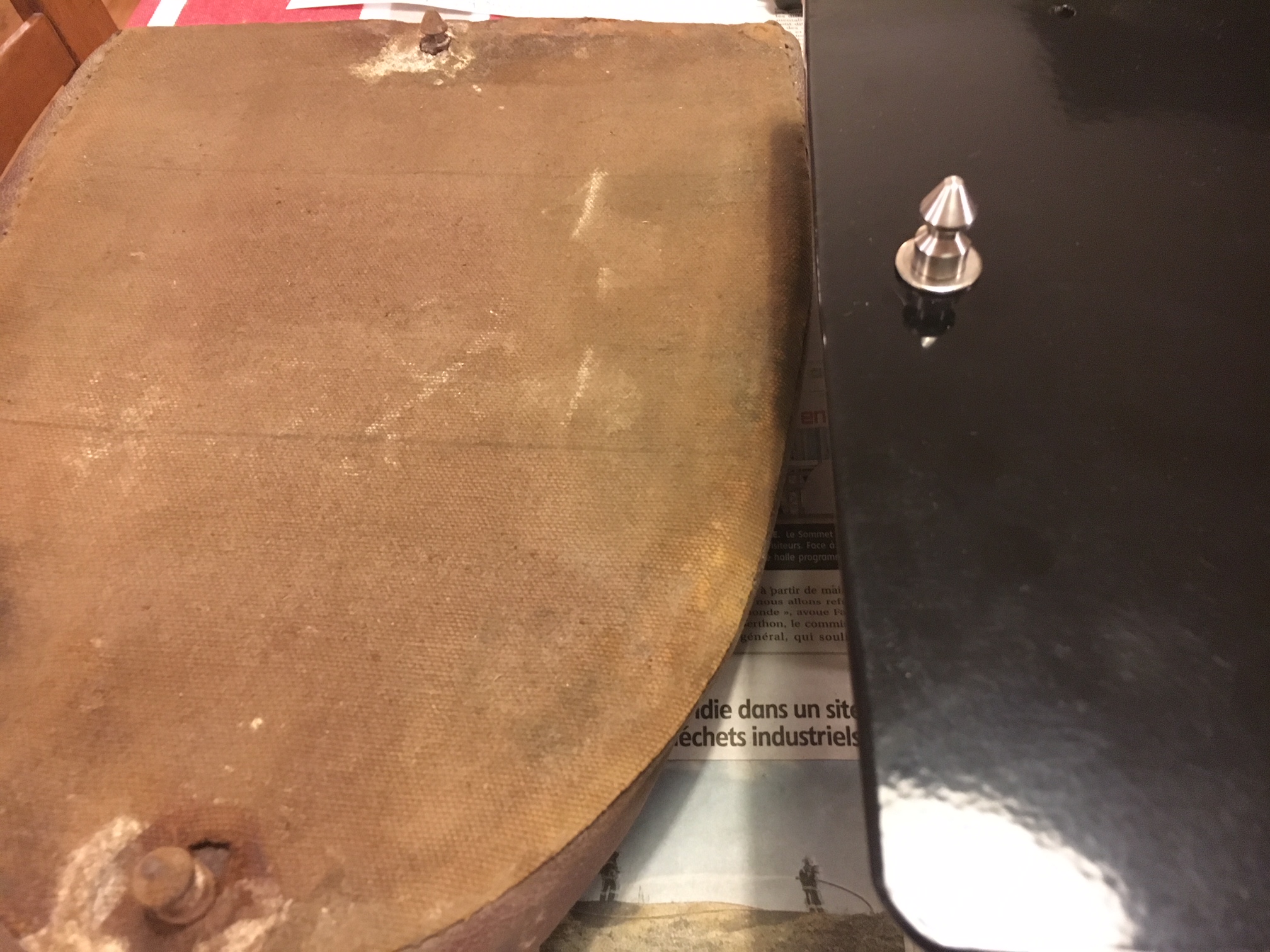

...6 petits trous plus tard, et avec des rivets à frapper.
Et comme le dis la dame de la pub de SFR " c'est pas fini"
Donc à suivre
Donc à suivre

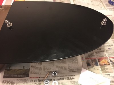

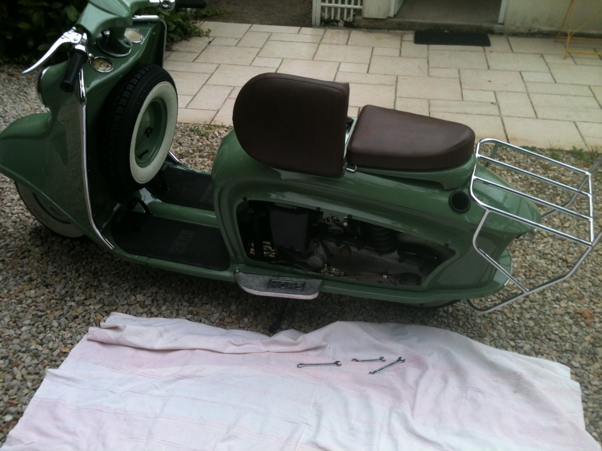

En attendant on re démonte le bestiau,
Première galère, démonter la selle passager car les 2 agraphes résistent alors je me résouds à couper celle d l avant ce qui me permettra de faire tourner la selle et de dégager les 2 écrous arriere, puis on dépose le "dos".
Je pensais pouvoir sortir le réservoir mais il va falloir aussi que je démonte la carrosserie arrière.
Je continue le démontage....

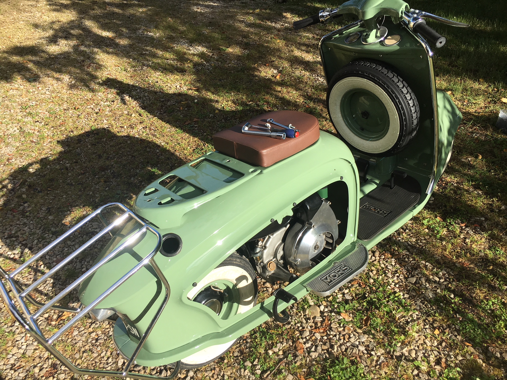

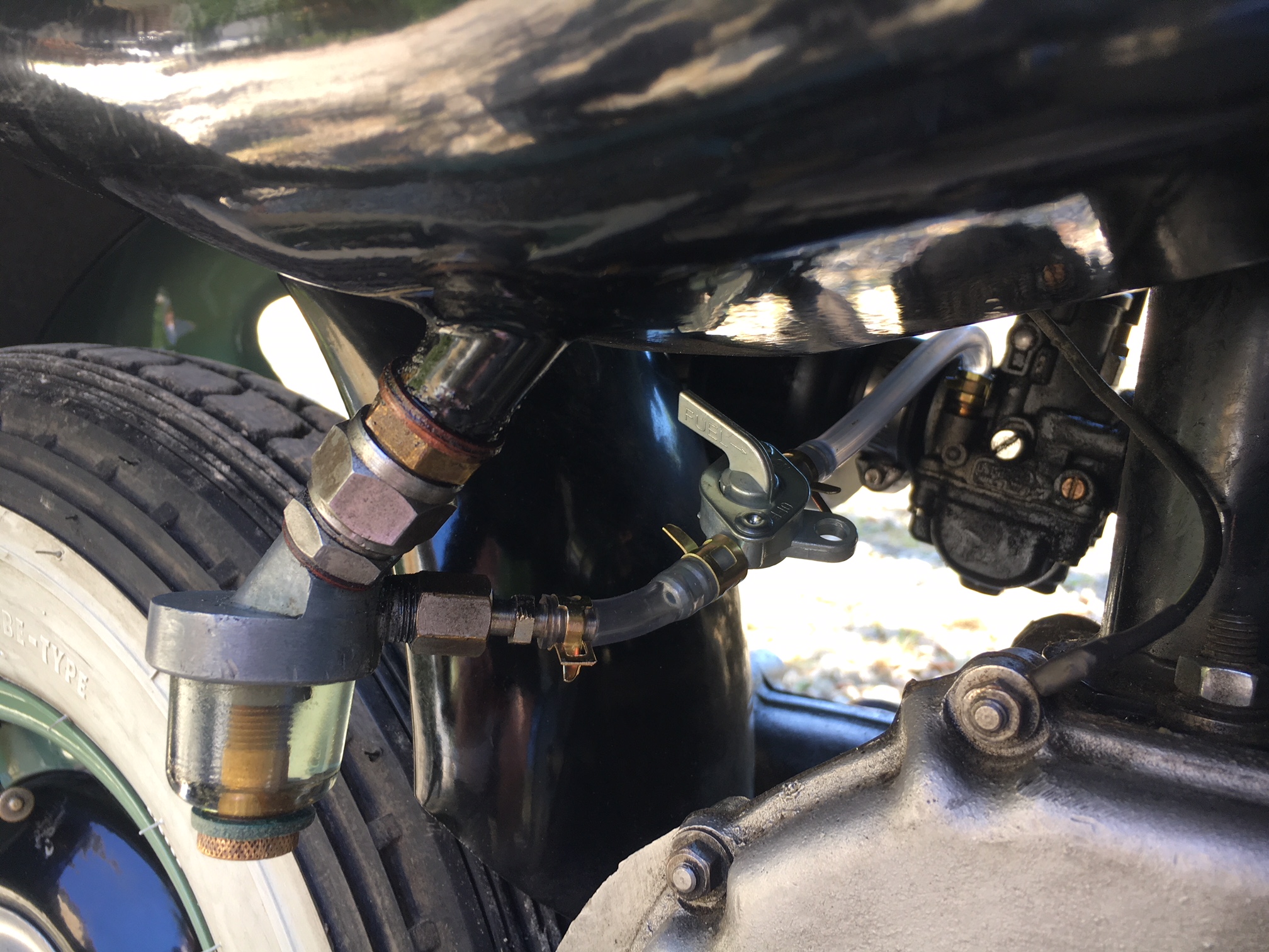

réservoir reposé, la carrosserie arrière aussi, robinet reposé avec son bocal. Comme Markus j ai mis un petit robinet de tondeuse a la série du bocal.
J ai changé la bougie (une NGK bp6hs) et vérifié en kickant qu il y a bien une étincelle (on ne sait jamais...)
Plus qu à remplir le reservoir et a kicker pour le démarrer...

Ça roule !
Premier p'tit tour en cette belle fin de journée bourguignonne : les mouches et les moustiques collés aux dents : du kiff...
.....Et on emmène et on promène le tire bouchon belge....

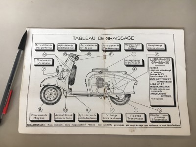

Re: Mors Paris Nice 1955
Reçue ce matin pour 1 roro (et 2 roros pur le timbre) : ca vallait pas le coup de s'en priver !
8 pages avec tout ce qu'il faut savoir pour entretenir son Mors Paris Nice !

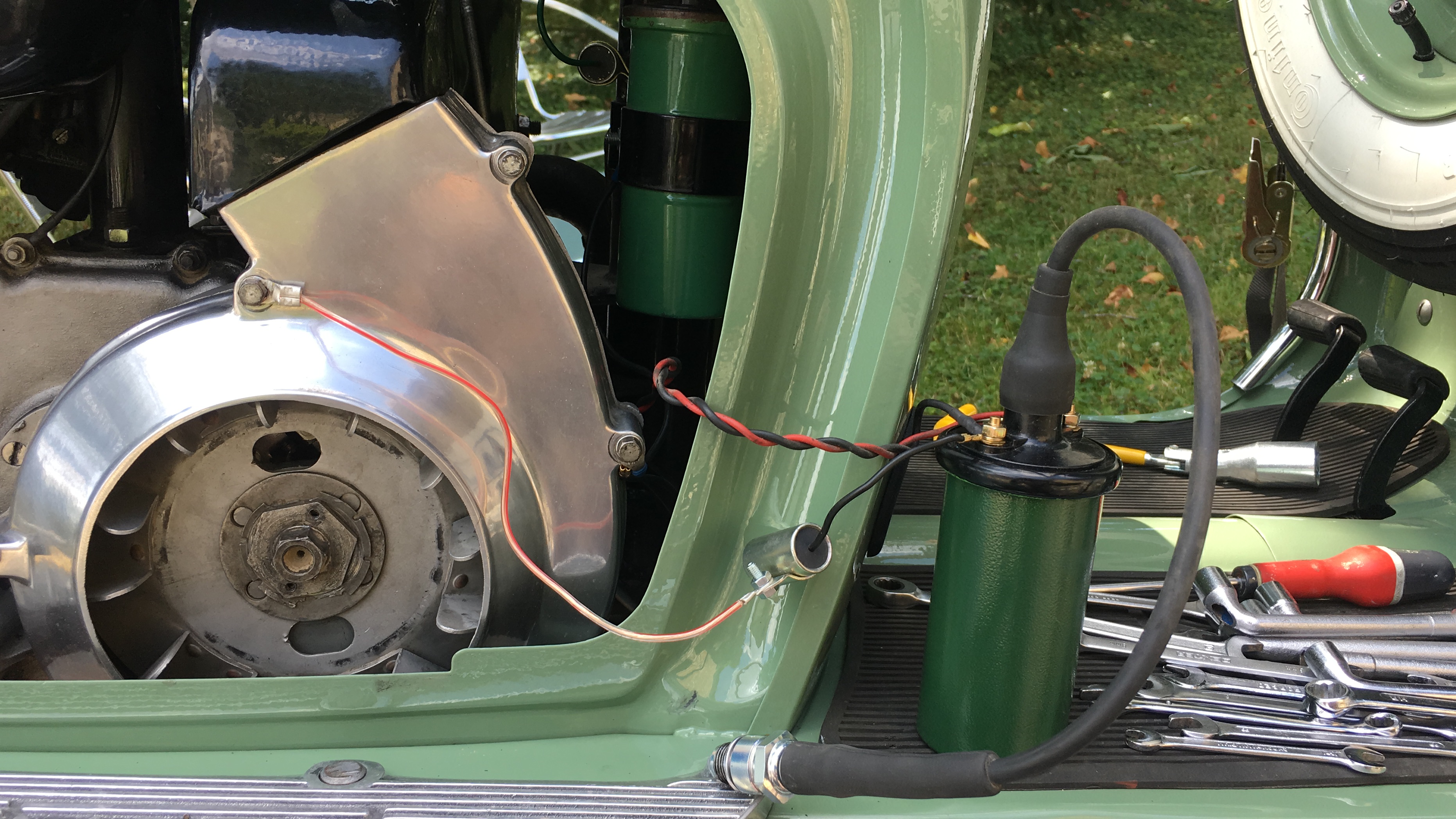

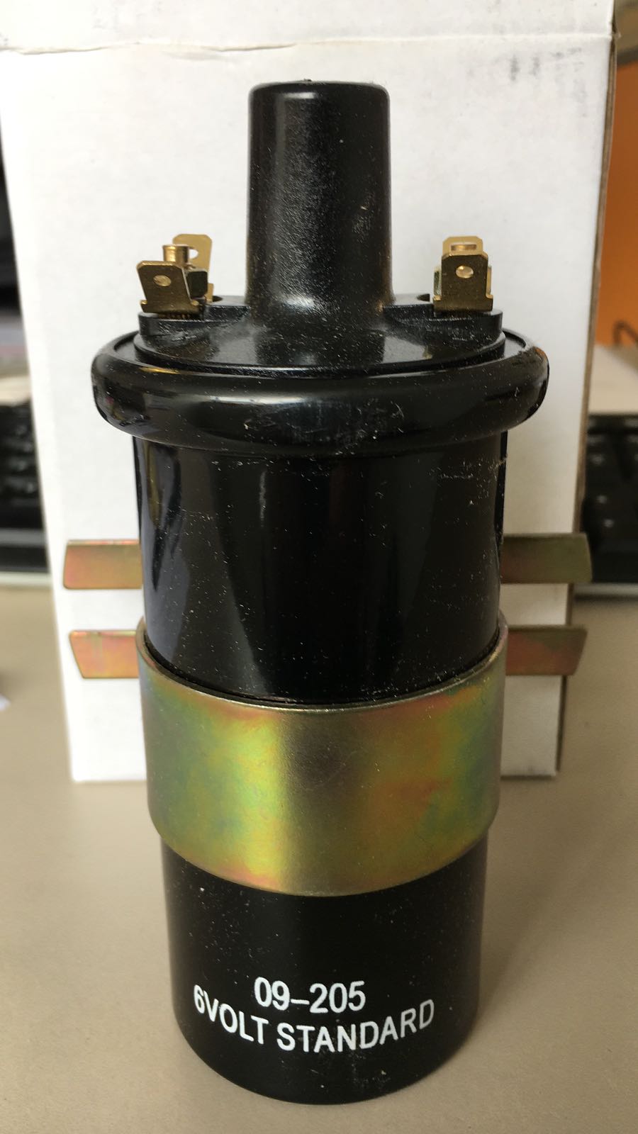

Bon....
Quelqu'un ici peut me dire quelle bobine (haute tension 6 volts pour allumage à rupteurs ?) j'achète et ou ?
Car il y a je crois des bobines HT pour allumage batterie Bobine, et ce ne doit pas être les mêmes...
Merci !
Merci !

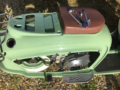

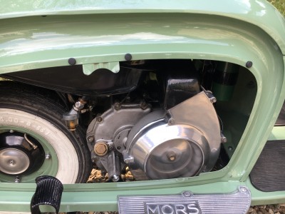

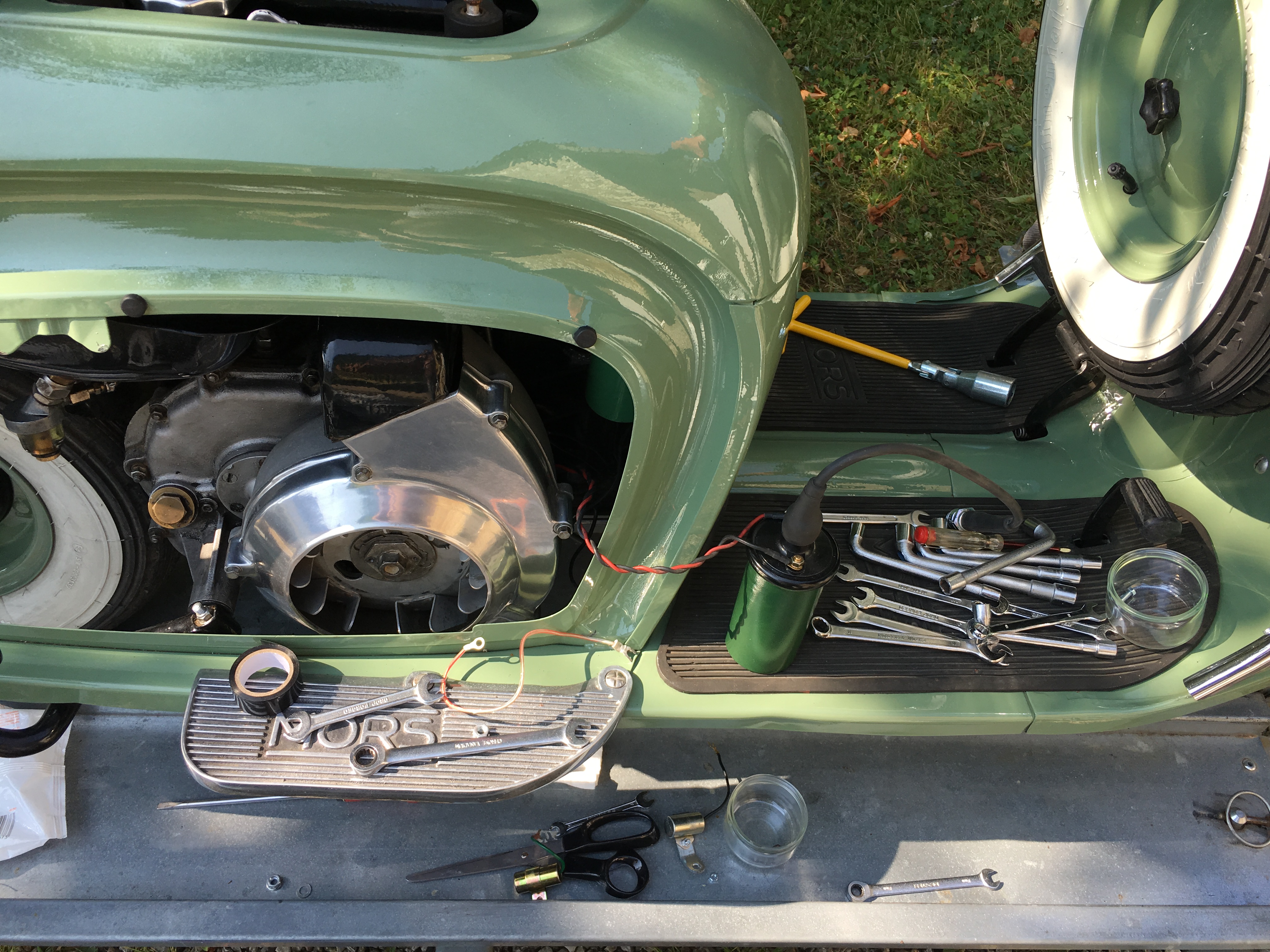

En attendant l'allumage électronique..
Séance de mécanique ce samedi
Grâce au point fait avec Pujol (merci encore !).
J'ai commencé par vérifier les vis platinées : C'est ok : ca ouvre bien juste avant le PMH.
La mise à la masse dans la Saker 620, a l'air bonne, on sent le petit ressort dans le bouton qui écarte le pointeau du guidon.
Je fais l'impasse aussi pour l'instant sur la bobine interne (qui a été refaite), car il faudra démonter. je vérifie d'abord le reste.
Déjà J'ai commandé dès lundi dernier (et reçue 2 jours après) une bobine HT 6 Volts pour vis platinées sur le site "classic car" à 20 €, elle servira toujours de toute façon.
Puis j'ai attaqué le montage en parallèle de cette bobine (repeinte en vert car elle avait des mentions modernes sur son corps), avec un condo neuf relié à une masse, en débranchant l'autre ; et avant de la démonter (en attendant de voir)
Il y a 2 bornes sur la bobine donc je prévoie 2 montages possible.
Avec la luminosité actuelle, pas facile de voir une étincelle, alors je prends mon courage à 2 mains, et mets mon doigt sur l'électrode..
Et je kicke, et me prends une châtaigne !
Y a plus qu à remonter : enlever l'ancienne bobine (c'est pas très accessible, je me nique un peu les avant bras). Mettre la nouvelle, avec le nouveau condo (l'ancien doit marcher, mais bon).
Et puis test de démarrage :
Ca démarre : Nickel !
Bon là tout est neuf ! après...
Et merci encore Pujol, tes conseils étaient les bons !

A partir de ce qu.il me restait de ma selle arrière
: le zeus noir,
J ai fait refaire 3 zeus en inox :
Puis avec la selle prêtée par Mc Douve (merci à toi), j ai découpé dans une tôle neuve le support, que j ai epoxié en noir.
Puis percé et posé les deux zeus avec contre écrou collé à l araldite.
Prochaine étape : je dépose tout cela chez le sellier.
A suivre
A suivre

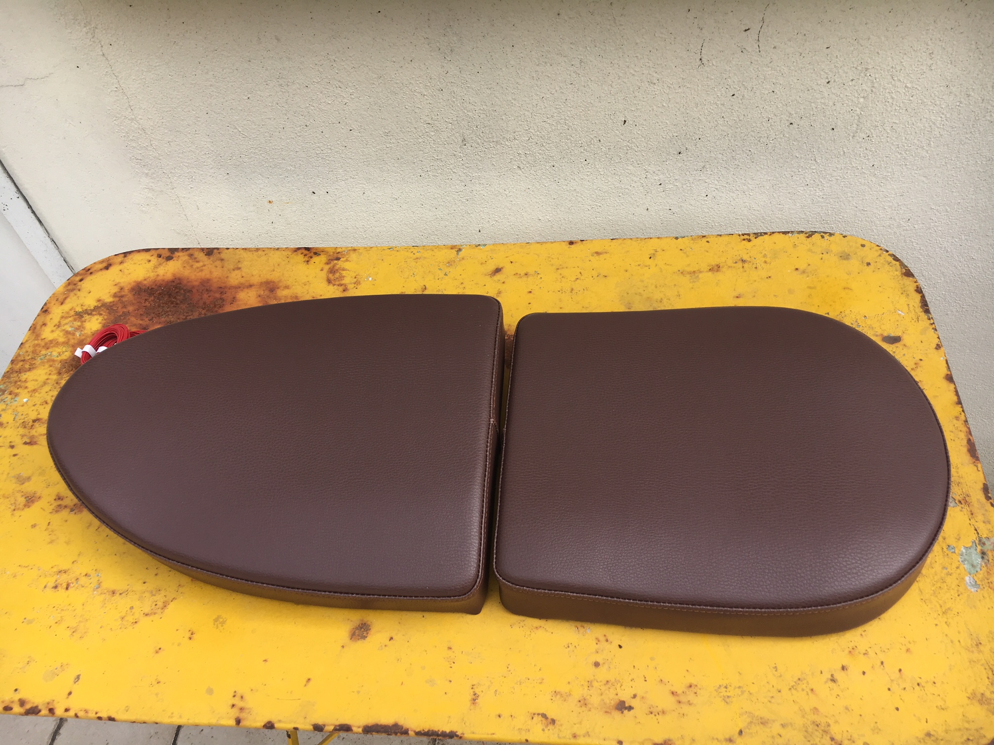

Alléluia !
Après 6 moi d'attente, amené mi octobre...
Je viens de récupérer les deux selles refaites : l'arrière en partant d'un modèle prêté (l'original est à la poste à ton attention en colissimo - merci Mc Douve encore..) pour laquelle j'avais refait la plaque et les deux détrompeurs.
WE à venir de remontage
Comme pour celle du C50, le travail réalisé est de bonne facture, pour un bon prix, à défaut du délai...
Bon, la photo ci dessous est plus informative que esthétique...

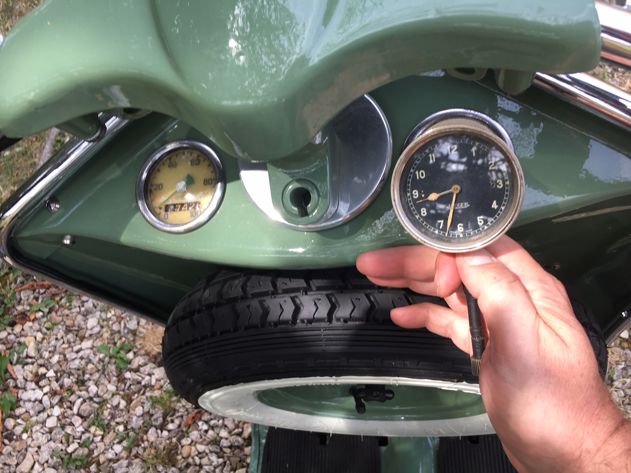

Une question pour les "pros" : Mc Douve, Pujol...
Pensez vous qu'il soit possible de monter une horloge sur le "tableau de bord", part en dessous ?
Sans déposer le tablier avant ?
Merci....
Merci....
- Messages : 943
pour ma part , je pense que oui , il faut enlever le carenage de protection du pedalier , la roue avant , tu couche le scoot sur le coté sur un matelas ....clé a cliquet avec rallonge , un peu de soupleese ( le plus dur a nos ages) et hop !!!!
Bon si tu n arrive pas a la monter , je veux bien t en debarasser gracieusement
Et repose de la selle avant basculante, 'fin du pouf devrait on plutôt dire..
Reste le pouf arrière refait, à poser

..Et j'ai profité de la pose de la selle V.2 pour refaire l'alimentation en essence.
Le robinet originel qui passe au travers du réservoir ne ferme plus rien depuis longtemps. Sur les conseils de Markus, j'avais posé un petit robinet de tondeuse qui fait très bien l'affaire, mais qui doit être trop sensible à nos essences modernes et qui fuit très vite.
J'ai donc investi
dans un robinet métallique, en espérant que ses joints seront plus vaillants, et surtout reposé des durites neuves avec un jeu de petits colliers qui vont bien...
J'ai donc investi
- Messages : 943
il faut que je me penche aussi sur le mien !!! Pour moi , pas de pb d'étanchéité a la fermeture avec le systeme d origine ....et j en suis agreablement surpris !!!
Mais lors de notre derniere sortie, , c est en fonctionnement et au niveau du bocal de verre decanteur qu il est devenu fuyard ... une fois la cuve vide , 0 fuite ..
et ton carbu moderne ???c 'est "validé" ?
Oui, mon bocal se met en fuir quand le joint du bas se délite (attaqué par les essences modernes). Cela doit être pareil pour le tien. Du coup j'ai une dizaine de joints avec moi
Ce serait un coup à ne même pas démarrer une sortie
Pour le carbu, on m'avait dit que le modèle d'origine (que j'ai restauré et gardé), n'était pas top, d'où le montage de ce PHBG, qui marche très bien. Et je lui ai adapté une boite à air qui ressemble beaucoup au modèle original, cela atténue sa "modernité"..

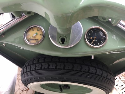

Grace à Pujol....
Merci...
Mon tableau de bord se Complète
Sympa
Merci...
Sympa
- Messages : 943
effectivement , c est pas mal du tout !!!! un jour, il y en aura bien une qui croisera ma route
Très très beaurenan a écrit :Grace à Pujol....
Merci...
Sympa
C'est quoi l'enjoliveur à l'avant ? ça rend vraiment bien

D'ailleurs serait il possible d'avoir une copie de la notice d'entretien dont tu fais allusion un peu plus haut car un de mes amis remonte un PN et comme moi se pose quelques questions, dont le schéma électrique.
Te remerciant par avance.

Je la ramène ce WE et l'a scanne dans la semaine,
