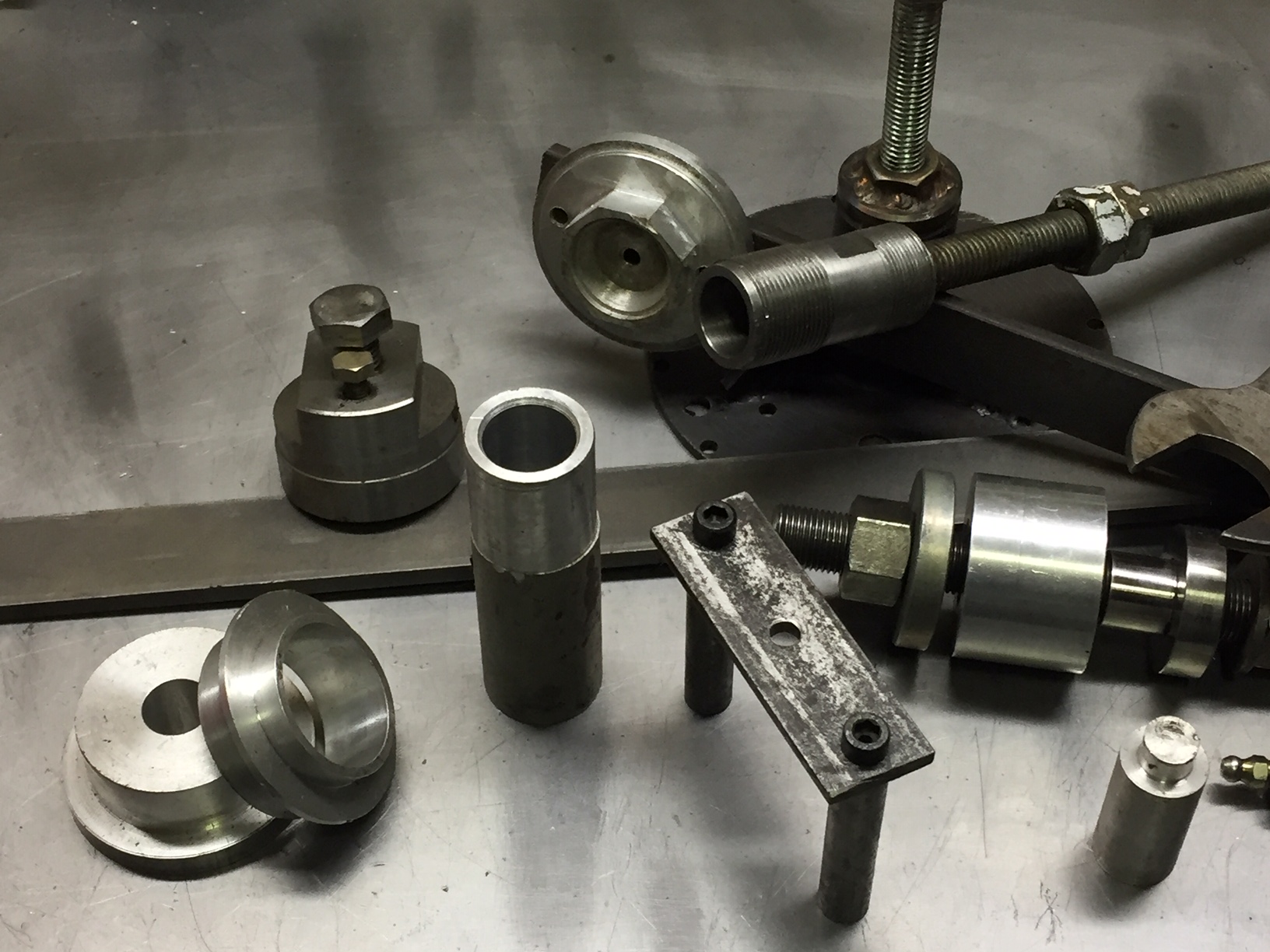

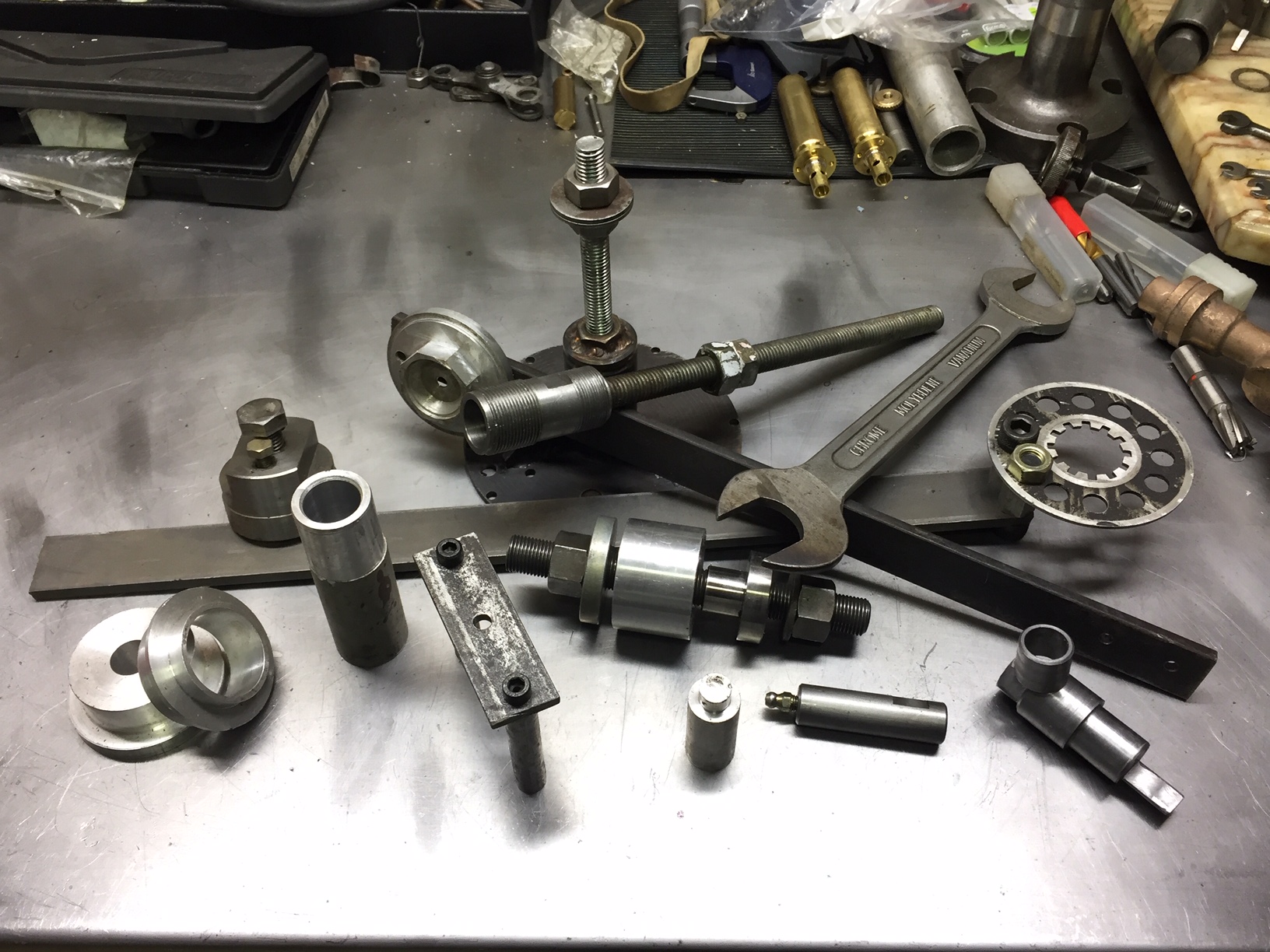

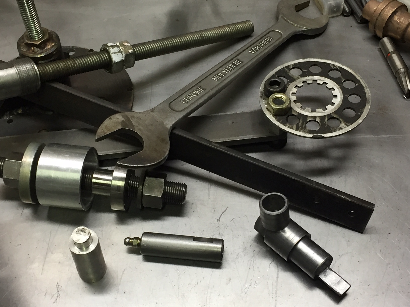

En quelques photos, le récapitulatif des outils fabriqués pour réviser le moteur.
Re: restauration LD 56
Superbe !
Te voilà équipé pour faire du travail en série :;):

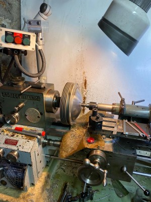

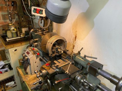

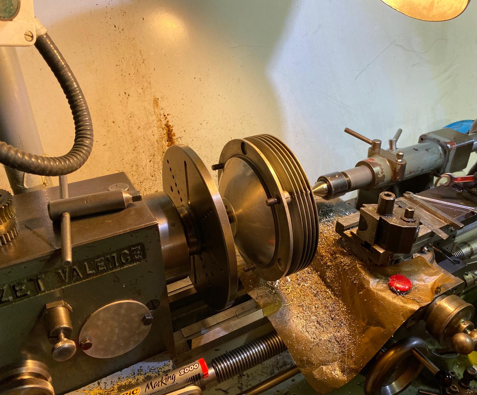

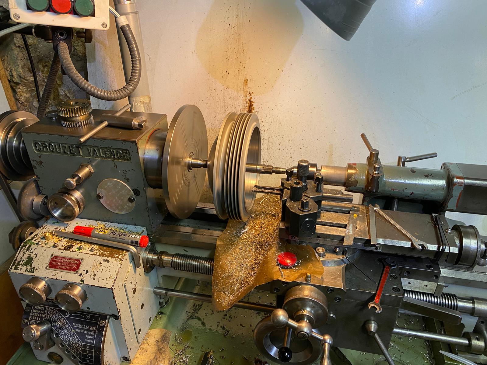

Ça faisait longtemps que le travail et les diverses obligations m’avait écarté de mon LD ….
Mon frein arrière était plus proche d’un ralentisseur que d’un frein alors je me suis décidé à démonter pour contrôler. Effectivement les garnitures ne portaient que sur quelques mm … donc montage sur le tour et en avant

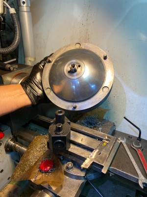

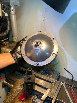

J’en ai profité pour raviver le tambour.
