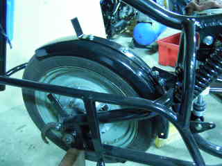

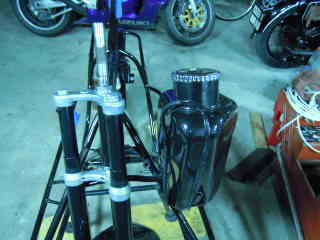

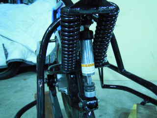

On continue, aujourd'hui,
Reservoir, amortisseur arrière, garde-boue,klacson,
Avec quelques modifs, j'ai pu monter c'est amortisseur moderne, et c'est vraiment nikel,
pas d'époque, mais hydraulique à gaz, mieux que l'origine.

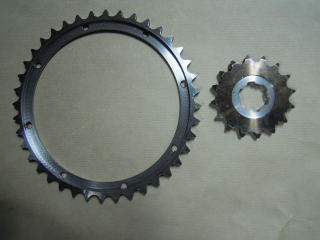

salut tout le monde,
le maico avance pas beaucoup en ce moment,
mon frere ma fait mes pièces il à usiné le pignon et la couronne neuves,cool.
j'ai envoyé le dossier à la ffve pour le carton.
Maintenant je vais continuer la resto.
Une photo ça fait plaisir.

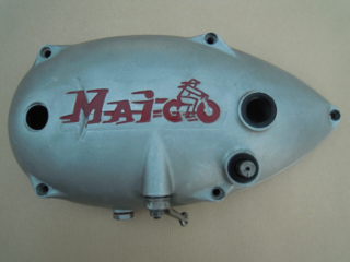

Bonsoir les tontons,
J'ai laissé tomber le Maico pour la remise en état du ISO,
Voila maintenant c'est reparti, mon frère ma usiné le cartère pour y inserer des joints spies pour l'arbre de selecteur et du kick, une petite photo aller hop.
Re: Refection du moteur du Maicomobil 175cc de 1953
Publié : 28 juil. 2012, 22:18
par padilla
Cartère avant
et apres
J'ai reçue mes papier de la ffve pour faire la carte grise.
Publié : 29 juil. 2012, 12:40
par Pi
padilla a écrit :Cartère avant
et apres .
il était mieux avant . :roll:
padilla a écrit : J'ai reçue mes papier de la ffve pour faire la carte grise.
C'est dingue, on dirait ton carter !
:fête:
Publié : 29 juil. 2012, 14:51
par fredm
En gros tu fiabilises ton moteur avec des joints recents et de tailles differents? C est ca ?
Publié : 29 juil. 2012, 20:20
par padilla

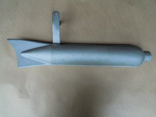

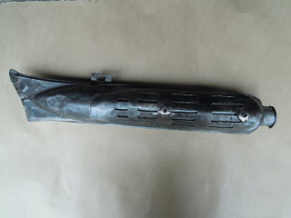

Et bien à l'origine, il y a pas de joints spies, c'est juste des joints en feutres, mais comme tout est usés, il y avait une grosse fuite d'huile avec des joints spies ça fuit plus.
J'ai trouvé sur le bon coin un pot d'échappement identique à celui d'origine, le mien étant mort et les chicanes défoncées, c'était montées sur moto populaire des années 50.
Photos
