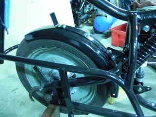

On continue, aujourd'hui,

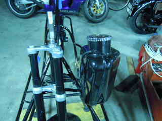

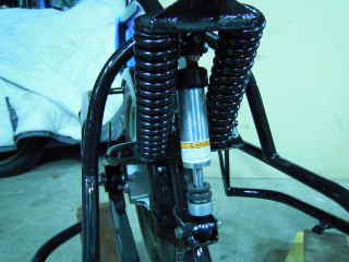

Reservoir, amortisseur arrière, garde-boue,klacson,
Avec quelques modifs, j'ai pu monter c'est amortisseur moderne, et c'est vraiment nikel,
pas d'époque, mais hydraulique à gaz, mieux que l'origine.
Photos,
et ma tête de con en prime.

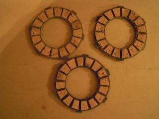

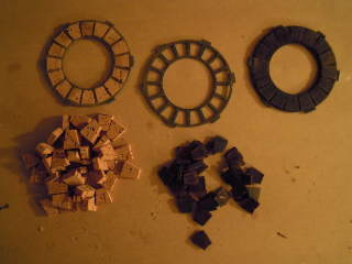

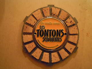

Aujourd'ui, remise en état les disques garnis avec le liège, découpage, ajustement et ponçage pour une bonne uniformité.

je vois pas bien comment c'est fait, le liège est collé sur les disques?

Non Fred c'est pas collé, ça tient seulement emboité entre le disque tout simplement.

Certain scoots et motos anciennes ont des embrayages en lièges, et sur certain on appel ça des embrayages à bouchon quand ils sont ronds.

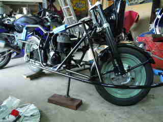

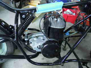

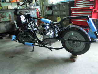

Aujourd'hui pose du moteur dans le cadre.
Re: Refection du moteur du Maicomobil 175cc de 1953
salut
le ventilateur , il refroidi la culasse?

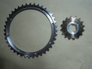

mon frere ma fait mes pièces il à usiné le pignon et la couronne neuves,cool.

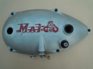

Bonsoir les tontons,
J'ai laissé tomber le Maico pour la remise en état du ISO,
Voila maintenant c'est reparti, mon frère ma usiné le cartère pour y inserer des joints spies pour l'arbre de selecteur et du kick, une petite photo aller hop.

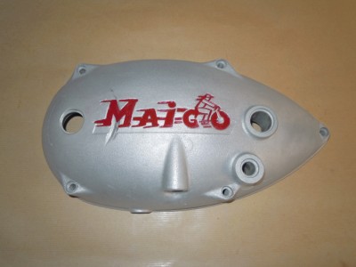

Cartère avant
et apres
J'ai reçue mes papier de la ffve pour faire la carte grise.

En gros tu fiabilises ton moteur avec des joints recents et de tailles differents? C est ca ?

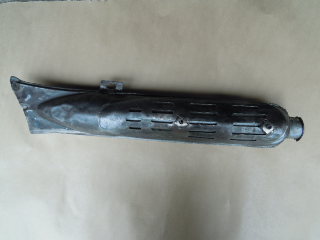

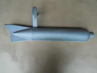

Et bien à l'origine, il y a pas de joints spies, c'est juste des joints en feutres, mais comme tout est usés, il y avait une grosse fuite d'huile avec des joints spies ça fuit plus.
J'ai trouvé sur le bon coin un pot d'échappement identique à celui d'origine, le mien étant mort et les chicanes défoncées, c'était montées sur moto populaire des années 50.
Photos
