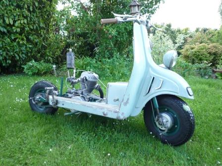

Mors Paris Nice 1955

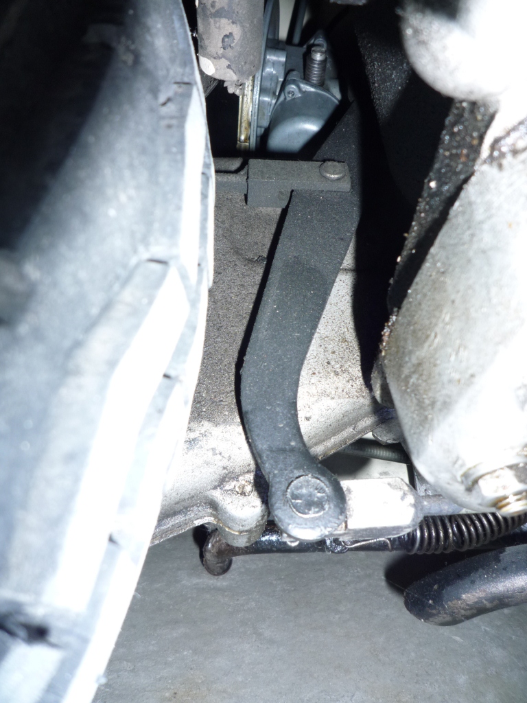

Re: Mors Paris Nice 1955
Et surtout Renan, gardes les réglages de la tige filetée sur la pièce avec l'axe, sinon tu vas galérer pour passer tes vitesses après remontage
Pour rappel, pédale de gauche, tu pars du point mort et tu montes les vitesses, à droite, normal tu redescends
Déjà Merci,
mais euhh moi pas sur de tout comprendre,
Je vais retourner mon os le mettre l'envers, puis sortir le couvercle via ses 4 vis que je vais défaire,
Puis nettoyer tout au SP95 ou à l'essence désaromatisée,
Puis dégager les agrafes délicatement en les dégageant des têtes d'axe qui dépasse légèrement de part en part,
c'est ca ??
c'est ca ??
Merci Markus,
Je regarde et fais des photos des niveaux de filetage,
Aplus,
Aplus,

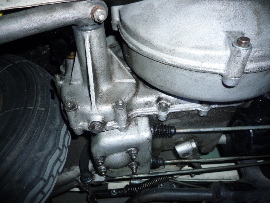

bon,
Opération démontage réussie,
Grâce aux conseils, ca a été rapide, et j'ai pas fait de conneries,
Sens dessus dessous : (c'est l'cas d'le dire !)
Et le gros plan sur le mécanisme, juste avant d'enlever les agrafes (ce qui s'est fait sans soucis).
Maintenant, tout est éparpillée façon Puzzle,
A suivre..
A suivre..

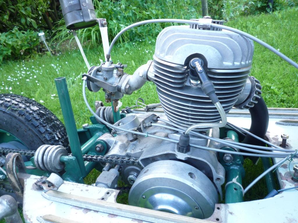

bon vendredi j'recupère le cadre sablé et repeint en noir,
A partir d'la semaine prochaine, je passe du "statut" démontage au "statut" remontage : cool !
Pour les afficionados du pignon, de la chaine et du métal qui frotte : bref du moteur, ci après des photos du démontage,
Of course, n'hésitez pas à me faire part de vos commentaires, suggestions, avis, etc.
La boîte :
La transmission sous carter :
Le pied de bielle : (marqué comme on peut le voir)
A plus tard,
et Noyeux Joel à vous tous si je ne reviens pas ici d'ici là.
La boîte :
A plus tard,

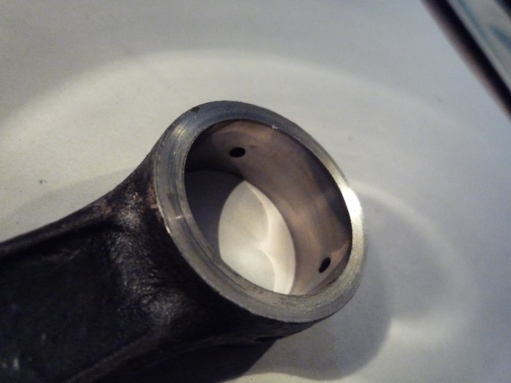

c'est de la merdasse sur la piste de ton pied de bielle ou bien des arrachements?
salut regarde ton croisillon de boite si les branches ne sont pas arrondies sinon pour les joints spy les roulements et les aiguilles tu trouveras tout sur 123roulement as-tu enlevé la palier gauche c'est un gros bouchon façon palier de lambretta il faut chauffer pour qu'il sorte
Renan,
Pour ta tête de bielle (oui, c'est une histoire sans queue ni tête, la tête est en bas et le pied en haut.... pied-piston) je regarde ma bielle en rabe si marquée.
Effectivement, la tienne a des trous, en même temps, avec des bonnes aiguilles, le graissage n'en sera que meilleur!
Tes pignons paraîssent bien, ne perd pas les 4 petits rouleaux....du programme pour les fêtes alors
J'ai regardé ma bielle, pas d'arrachements sur la portée des aiguilles
De toutes façons, il faut changer les aiguilles
A voir Renan si tu es intéressé

On continue :
Les résultats de ce WE :
Les pièces commencent à revenir de la carrosserie, j'ai récupéré les 6 demi jantes, alors on a monté les roues:
Elle est appuyée sur le marche pied récupéré aussi.
Puis le "dos" de la carrosserie ! 2 p'tits rivets, du Polytrol pour les caoutchouc avec 3 petits points de néoprène, et hop !

PS : Markus: Je suis preneur d'une photo de la façon dont est fixée la tringle de frein arrière : j'ia pas de photos (Grrr... j'en ai pourtant fait plus de 100 au démontage..) :
Ecrou et contre écrou ??
Lesquels ?
Merci..

Je fais des photos tout à l'heure de la tige de frein AR (j'attends que le jour se lève...)
De mon côté, il faut que je change mon anneau Neiman, un anneau est pêté, j'espère ne pas avoir besoin de démonter la face avant....

Bon Renan, la nuit est tombée, pas vu le jour aujourd'hui...
Voici 2 photos des dessous de la bête. J'espère que c'est cette partie là, car ce qui est près de la pédale est caché par la grande tôle bombée...
Fais attention en remontant tes cables sur le dessus du guidon, il n'y a pas beaucoup de place, et on a tôt fait de conincer une gaine. Tu as le couvercle en alu ou en tôle ?
Sinon, tout me paraît nickel
Bon remontage
Bon remontage

on avance on avance,
Le résultat de ce WE :
J'ai pas rencontré de soucis, c'est louche...
La bobine a retrouvé sa place, avec son faisceau refait (AMR) et un condo neuf,
Un autre angle :
Bon comme tout est noir ca facilite pas les photos,
Le faisceau vient d'une boite achetée neuve en centre auto à 20 euros, pour 2 ch ou 4L, je ne sais plus,
Je vends les 3 restants 5 euros pièce...
Vue coté gauche : le garde boue arrière, le réservoir et des babioles retrouvent (sauf erreurs) leurs places :
Et une chtite dernière pour patienter jusqu'au WE :
L'arrière : il ne manque (presque) plus que la roue.

Première tentative de "pétage" :
Il s'appuie sur des cales en bois, car la partie arrière et le support de béquille ne sont pas encore remontés.
Ben ca a pas pété du tout, malgré au moins 100 coups de kicks.
On a une belle étincelle, le VM avait l'air bien calé (il tourne à l'envers, donc ca aurait pu) et l'essence va bien dans le carbu pour lequel le boisseau fonctionne bien avec la poignée :
Mystère : pas le moindre toussotement : rien, que dal, que tchi.
je l'ai ramené en suivant (et sous des trombes d'eau, sinon ce n'est pas rigolo) chez AMR qui est en train de l'ausculter.
A suivre
A suivre

Le carburateur de "rechange" le temps de régler le soucis du Zenith MX 20, voir de mettre un Gurtner T20 (qui est le modèle cité lors des essais dans les magazines de l'époque), et son cornet chromé peint en noir, manière de ressembler au mieux au Zenith (ou de se faire discret tout au moins) :
Sans les deux capots latéraux ca donne ca :
Une dernière pour la route :

Sa carrosserie reprend sa place : ca me change des 6 derniers moi et du cadre noir...
La selle (les selles) qui a été refaite à l'automne dernier retrouve sa place :

Ils avaient peur que l'on ne voit pas le porte bagages..???
en revanche j'aime beaucoup l'enjoliveur devant.
Dernière modification par RAID le 02 juil. 2013, 12:43, modifié 1 fois.
- bobby lapointe
- Messages : 217
Bravo,il est magnifique !!!!
