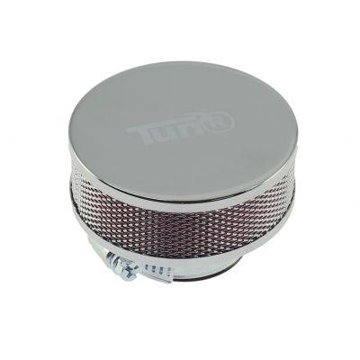

salut essaye aussi sans le filtre a air qui des fois bride l'arrivée d'air et ton starter en position "off" est-il bien a zéro.
Re: BERNARDET C50 1952
Publié : 03 févr. 2018, 14:14
par Oncle Fernand
exact, par ex. ce filtre à air chromé proposé sur le net bride pas mal l'admission et fausse les réglages. Le filtre à air mousse ultra plat proposé en différents coloris par la Bécanerie est beaucoup plus efficace.
C'est celui qui est monté sur mon Bernie d'ailleurs

Onc Fernand, c’est le filtre à air que j’ai !
Publié : 04 févr. 2018, 17:27
par TONTONSCOOT
Et hop, 15km de mieux au compteur.
J'étais donc avant l'essai d'aujourd'hui en gicleur principal de 73.
Je viens donc d'essayer à 72. Pas de grosse différence notable, en tous cas il prend bien mieux ses tours, et sa vitesse !
Sur le chemin du retour, j'ai en plus testé en enlevant le filtre à air, et là, franchement, beaucoup mieux.
Arrivé donc à la maison, j'ai fait quelques trous dans la gamelle de filtre pour aérer tout çà, et là, je pense qu'on va être bon !

Salut sur tous les phbg que j ai monté je ne mets pas. De filtre on ne est plus sur les routes poussiéreuses Des années, 50 je sais pas pourquoi mais sans filtre ils marchent beaucoup mieux
Publié : 09 févr. 2018, 20:49
par pujol
mcdouve a écrit :Salut sur tous les phbg que j ai monté je ne mets pas. De filtre on ne est plus sur les routes poussiéreuses Des années, 50 je sais pas pourquoi mais sans filtre ils marchent beaucoup mieux
Pourquoi ça marche mieux sans filtre à air ? J'ai peut-être une idée :
Les PHBG sont étudiés pour des 50 cm3 avec un volume d'air/essence adapté à la cylindrée.
Mais sur nos 125, la dépression à l'admission est certes à peu près équivalente mais le volume n'est pas du tout le même !
Autant la quantité d'essence est à peu près gérable avec les gicleurs/aiguille/puits d'aiguille mais du côté de la quantité d'air, mise à part éventuellement la pose d'un cornet, et encore, on a pas de solution puisque le diamètre de la prise d'air n'est pas extensible. Dans ces conditions, pour obtenir une couleur de bougie correcte, on aurait tendance à réduire la taille du gicleur principal, la hauteur d'aiguille etc... Et donc réduire le rendement du moteur ou un risque de serrage si le rendement est artificiellement amélioré par appauvrissement.
En conséquence, il faut trouver le filtre à air qui freine le moins possible l'arrivée d'air frais.
=> Si le filtre à air limite trop la quantité d'air nécessaire, compte tenu de la cylindrée à "remplir", il y a sur-dépression sur le circuit essence et donc un mélange air/essence bien trop riche ! Et c'est là qu'il faut trouver le meilleur équilibre possible air/essence !
Mais aussi rouler sans filtre à air du tout n'est pas la solution, même de nos jours, les routes ne sont pas nickel et parfois les turbines aspirent depuis le cylindre vers l'extérieur au sol côté carbu... (Bernardet BM250 par exemple) donc, une bonne filtration est indispensable !
Que pensez-vous de tout ceci ?

la c'est jm la science qui parle, ça tient la route disons que dans ma vie j'ai entendu des choses plus con que ça pour le filtre il suffit de mettre un petit grillage tenu par un collier serflex comme ça y'a les avantages sans les inconvénients.

Pour plus de sécurité, j'ai remonté d'un point mon gicleur (donc à 73), puis ai fait des trous de chaque côté de ma gamelle de filtre à air, pour que cela respire bien.
