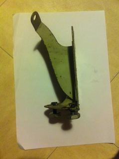

est il possible d'avoir des photos du support de roue de secours
et plus précisément sur les point de fixations .
merci pour la réponse .
Marti
Messages : 10183
Re: ACMA 53 "BERNADETTE"
J'essaiera de t'en faire ce WE, oui.
J'ai toujours le modèle spécifique au 53, mais celui-ci s'étant dessoudé, j'en ai mis un postérieur.

L’idée serait de mettre un support de roue de secours
Comme sur ma photo , sur une vespa de 55
Possible ?
