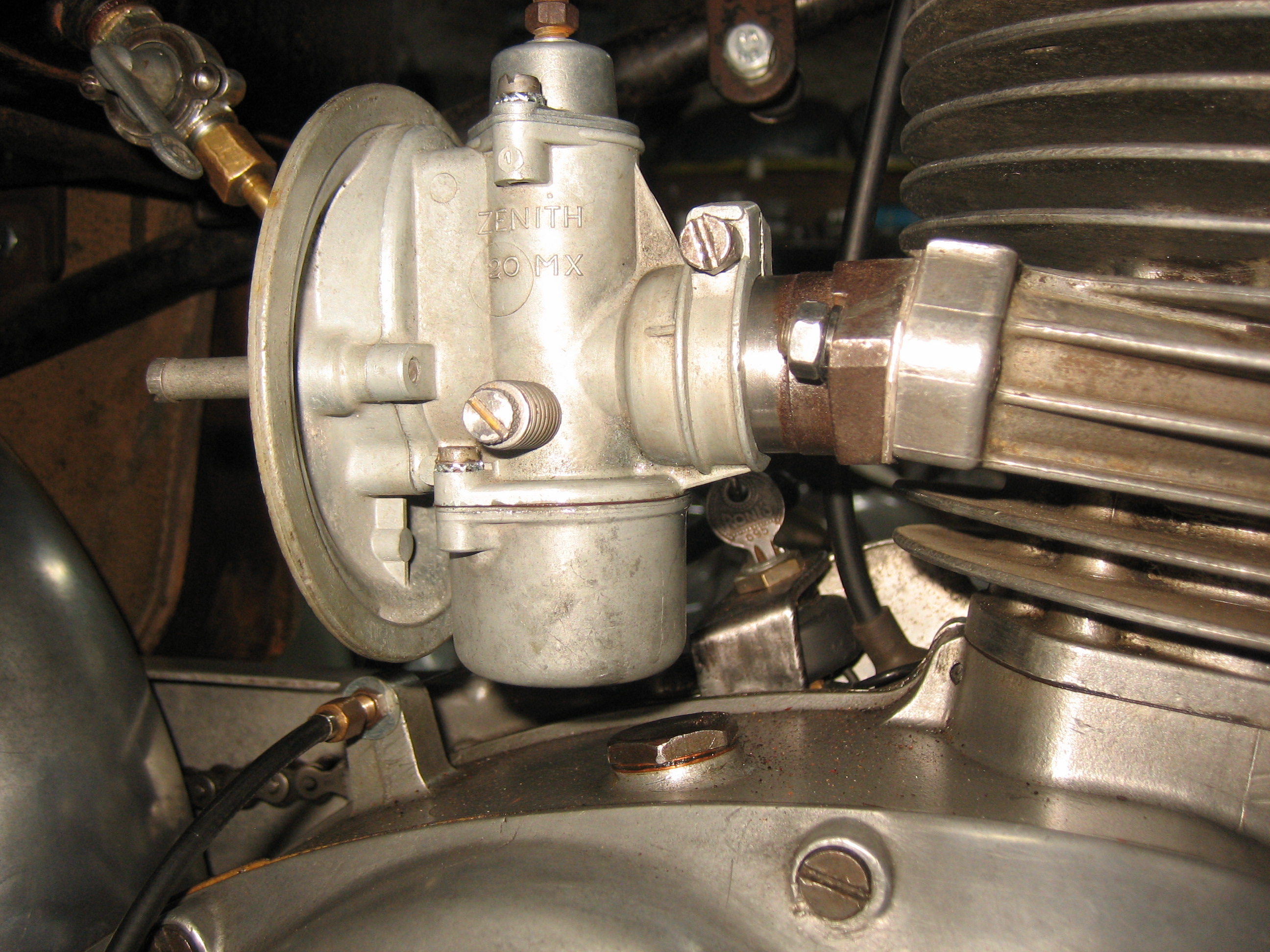

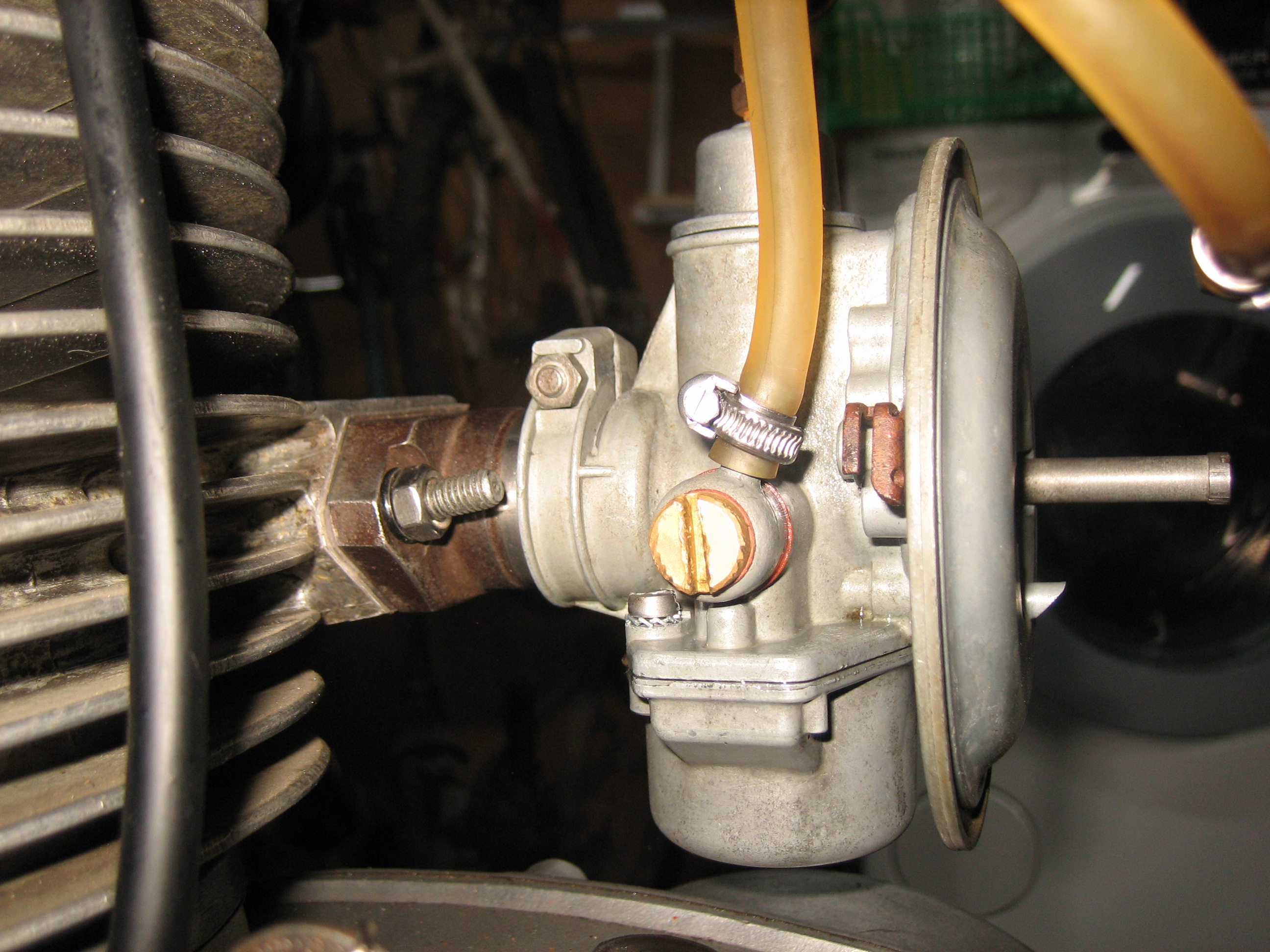

Re: AGF 175 cc
Salut Patrick,
Le Zénith MX en 18, 20, 22 c'est la cadillac des carburateurs de nos machines.
Encore une bataille en vue un 22 cela ne cours pas les rues.
Le corps du Zénith reste le même, par chance un mx 20 celui que j'ai installé avait un manchon d'origine.
Une fois retiré le diamètre d'emanchement passe à 28,6, par contre le passage de gaz reste en diamètre 20.
Il reste un problème d'encombrement entre le filtre à air et le robinet.
Nous tentons notre chance sur Uzerche.

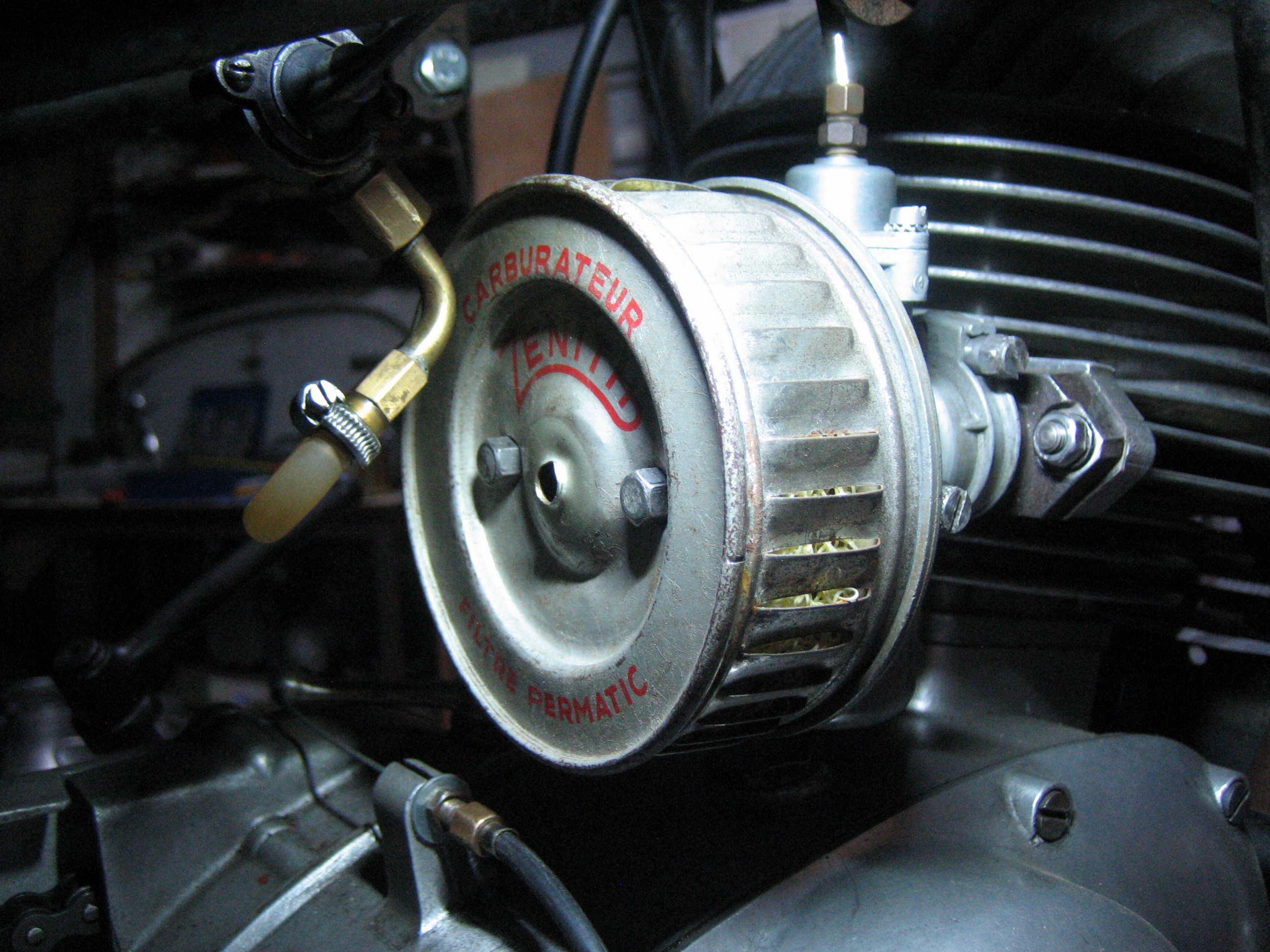

Toujours en préparation, bonne nouvelle le nouveau filtre à air permet l'ouverrture en trois positions du robinet:moto:
Re: AGF 175 cc
Pour le moment c'est ce filtre Permatic qui fait le boulot
La suite , il me faut une cartouche filtrante compatible compatible avec ce couvercle
