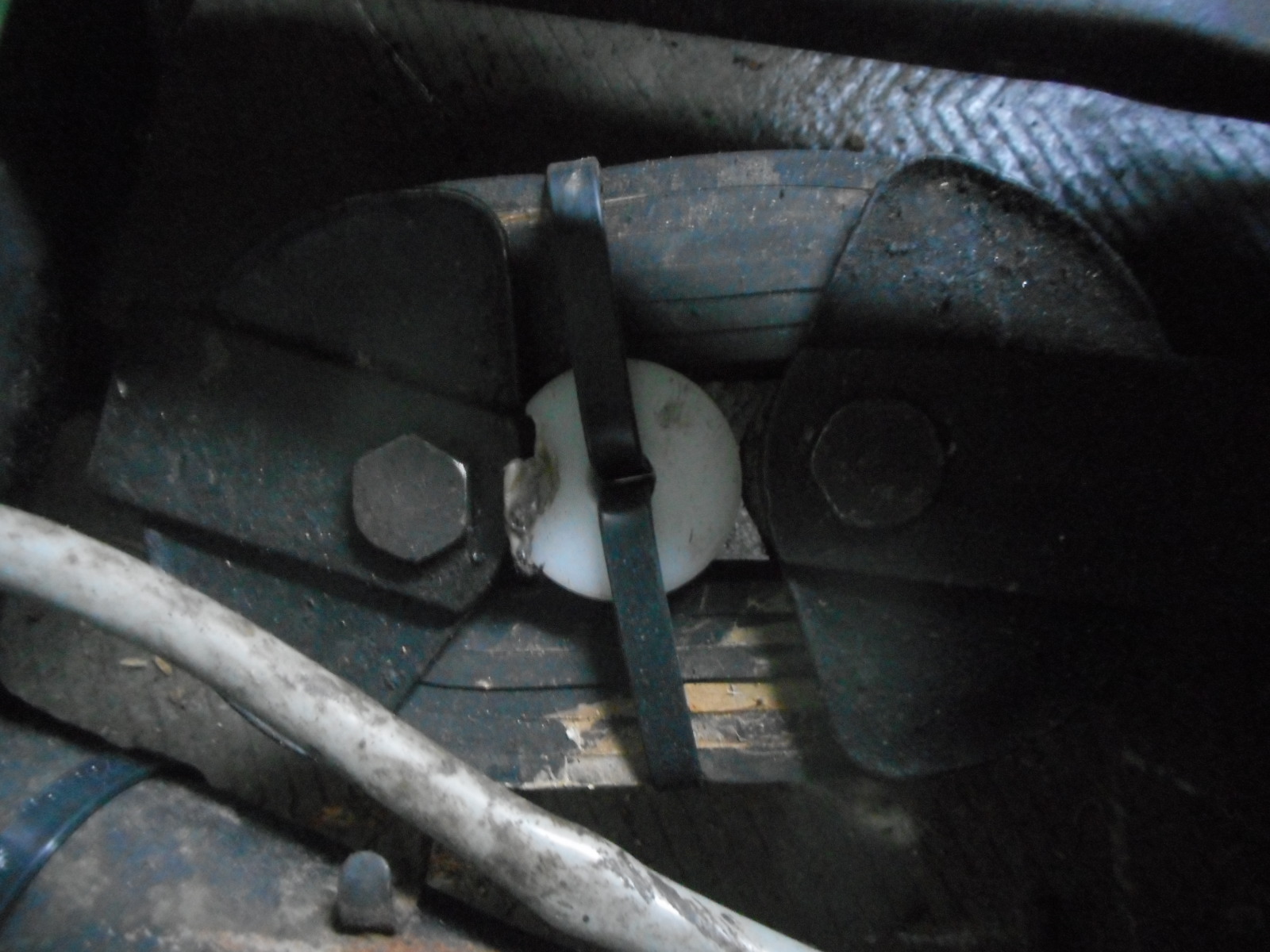

normalement l'anneau en U c'est le plus petit placé à l'interieur, qui viendra s'etirer en plus quand les autres auront atteint leur extension de travail
amortissement progressif !
Justement c'est bien toute la question : "comment on le maintient en U car naturemment il épouse la forme des autres anneaux plus grands et reste donc en O comme sur la photo
SI quelqu'un pouvait m'éclairer, peut être que je n'ai pas tout compris. Bonne journée !
Re: Bernardet C50 Sortie de grange
Pour obtenir la forme en U du dernier anneau, il doit avoir la même dimension que le précédent.
=> D'où la nécessité d'avoir plusieurs jeux d'anneaux pour pouvoir composer.

pujol a écrit : 15 févr. 2023, 12:39 Pour obtenir la forme en U du dernier anneau, il doit avoir la même dimension que le précédent.
Merci Pujol, là c'est tout à fait logique et clair. Bon faut donc que je recommande un autre jeux d'anneaux :='(: ....
En tous cas, je n'avais pas trouvé cette info ailleurs donc mille merci. Peut être cela devrait il être précisé sur le site Bernardet.
Messages : 2263
salut, au visuel il me semble que les anneaux en partie du plus petit sont beaucoup trop grands avec un espace énorme entre les deux axes ce qui va donner une suspension qui va claquer avec trop d étirement a la compression de la roue et un contre étirement en négatif car il n y a pas ce fameux bourrelet qui est fait pour stopper en amortissant le contre étirement, pour avoir posé un trés grand nombre d anneaux sur différentes machines j ai constaté que la problématique est toujours la meme il faut absolument qu'au repos la suspension soit déja en tension c est la ou réside le challenge, pour ça je prends des 7 anneaux et j enléve le plus petit voir le deuxiéme ( enfin il faut composer en fonction de la machine) de façon a rapprocher les deux axes et meme j ai fait tourner des bagues en téflon pour remplacer le bourrelet pour éviter le claquement lors du contre étirement, si le job est bien fait le débattement est trés faible ( deux ou trois centimetres) c est meme tape cul, la tenue de route bien meilleur et toute la machine se reléve, une suspension taille 45 alors qu'on chausse du 41 est dangereuse car des que le profil routier va se dégrader c est craignos je ne parle meme pas des ralentisseurs qui pullulent ou la machine va s"ecraser avec raclage du bas moteur voir du pot je peux meme y ajouter les freinages, je tiens a préciser que ce n est que mon analyse qui vaut ce que ça vaut.

mcdouve a écrit : 16 févr. 2023, 19:32 salut, au visuel il me semble que les anneaux en partie du plus petit sont beaucoup trop grands avec un espace énorme entre les deux axes ce qui va donner une suspension qui va claquer avec trop d étirement a la compression de la roue et un contre étirement en négatif car il n y a pas ce fameux bourrelet qui est fait pour stopper en amortissant le contre étirement, pour avoir posé un trés grand nombre d anneaux sur différentes machines j ai constaté que la problématique est toujours la meme il faut absolument qu'au repos la suspension soit déja en tension c est la ou réside le challenge, pour ça je prends des 7 anneaux et j enléve le plus petit voir le deuxiéme ( enfin il faut composer en fonction de la machine) de façon a rapprocher les deux axes et meme j ai fait tourner des bagues en téflon pour remplacer le bourrelet pour éviter le claquement lors du contre étirement, si le job est bien fait le débattement est trés faible ( deux ou trois centimetres) c est meme tape cul, la tenue de route bien meilleur et toute la machine se reléve, une suspension taille 45 alors qu'on chausse du 41 est dangereuse car des que le profil routier va se dégrader c est craignos je ne parle meme pas des ralentisseurs qui pullulent ou la machine va s"ecraser avec raclage du bas moteur voir du pot je peux meme y ajouter les freinages, je tiens a préciser que ce n est que mon analyse qui vaut ce que ça vaut.DSCN3256.JPGDSCN3255.JPG
Merci mcdouve pour cette explication très instructive. Dans mon cas c'est un C50 donc il n'y a pas d'anneaux Neiman à l'arrière, il y en a juste sur l'avant. Cela dit ton explication reste tout à fait pertiente. Je vais recevoir demain un autre jeu d'anneaux pour faire dans un premier temps ce que Pujol a conseillé à savoir choisir les anneaux les plus appropriés et assurer que l'anneau le plus petit permette bien la compression en U, tout en limitant le débattement. Et si après ça le débattement parait encore trop important, l'idée de la bague en Téflon sera étudiée. Je vous ferai un retour !
Encore merci à tous pour vos précieux conseils car c'est ma première restauration, et je n'ai clairement pas votre niveau, vous les seigneurs des anneaux :=D:

Après les précieux conseils de Pujol et mcdouve, j'ai donc racheté un second jeu d'anneaux Neiman pour refaire les choses correctement (en gardant les plus petits anneaux). Et en effet c'est nettement mieux, le débattement est de l'ordre de 2 à 3 cms. Encore merci !

Il n'y a pas de pièce spéciale pour maintenir l'anneau central en U.
Mais il est important qu'il le soit.
http://www.bernardet.com/association/as ... tml#neiman

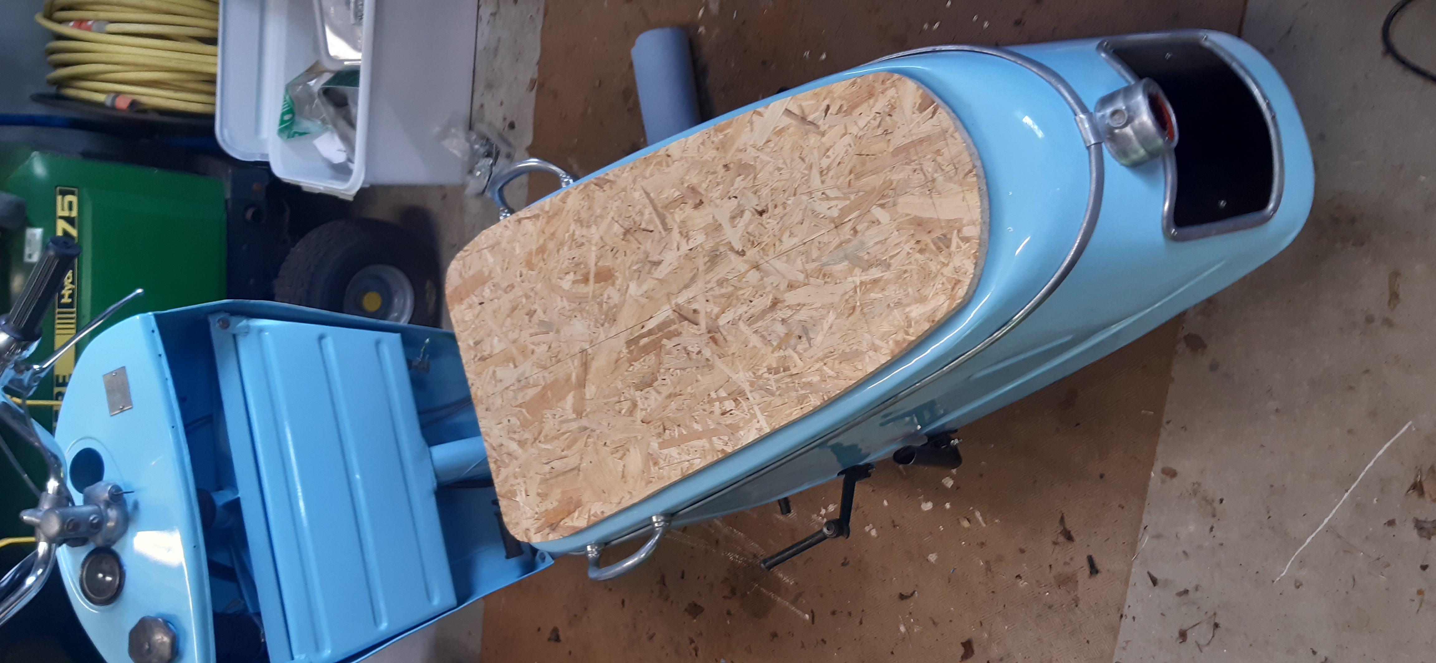

Quelques nouvelles : la partie assise est en cours de réfection (mousse + cuir), il me reste à monter le klaxon, l'enjo en alu qui va sur le tablier avant juste sous le saute vent (mais avant il faut que je tente si possible de faire reboucher des trous qui n'ont pas lieu d'être sur cet enjo), coller le caouchouc d'entourage de phare et remonter le cache roue de secours. Bref plus grand chose.

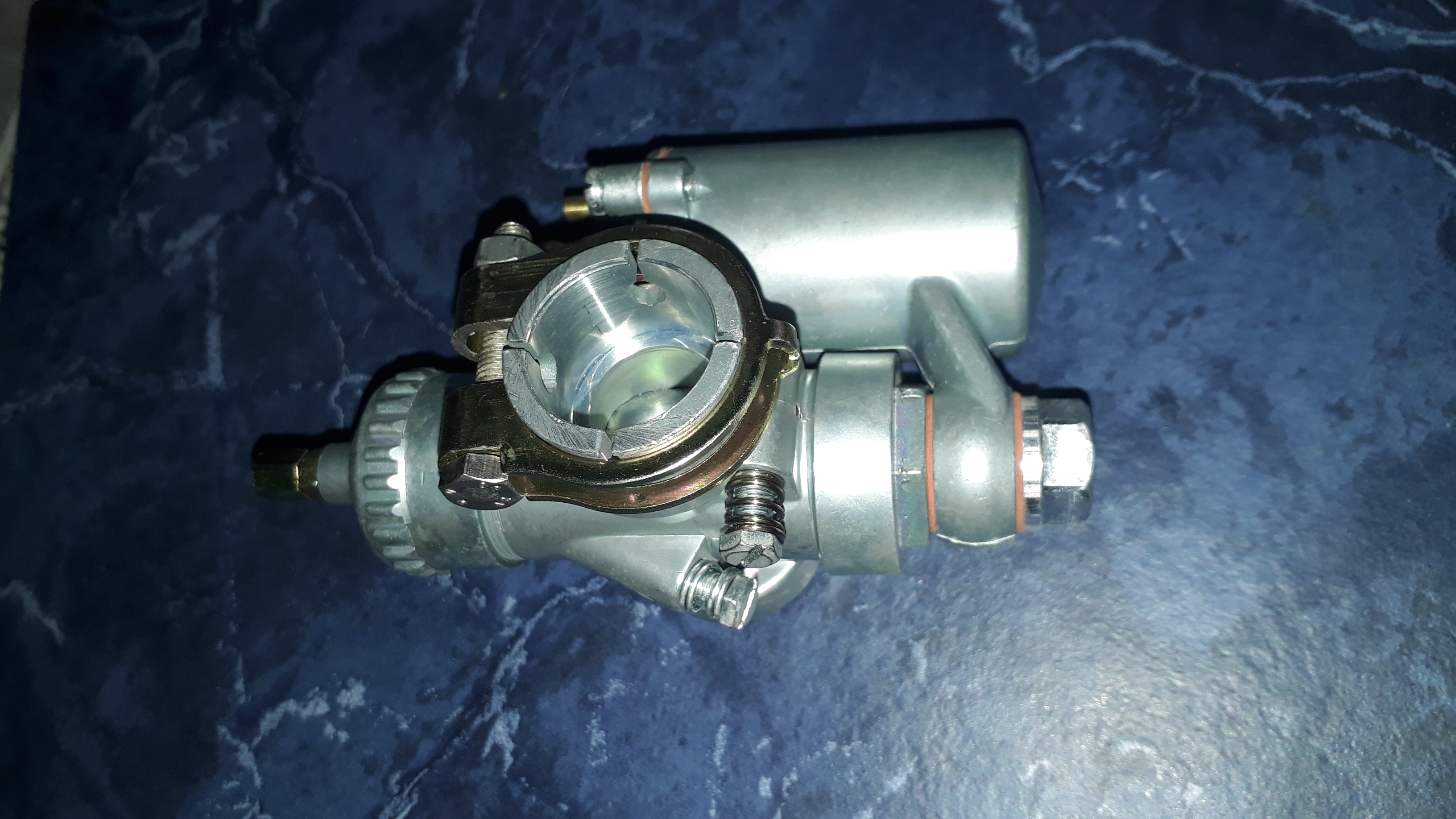

Malheureusement il y a un petit problème sur le carbu qui fuit à 2 endroits :
- une fuite sous la cuve au niveau du raccord banjo, mais je ne sais pas si ce sont les joints ou bien un problème d'étanchéité entre la cuve et l'insert en cuivre
- une fuite sous le gicleur mais je ne sais pas si c'est une étanchéité conique ou si il doit y avoir un joint
N'y connaissant rien, j'aimerai bien confier ça à un spécialiste mais pour le moment je ne trouve pas d'adresse pour ça. Sauriez vous me suggérer une entreprise?
Nota : j'aimerai bien garder le carbu d'origine, même si il y a mieux depuis.
Par avance merci pour vos suggestions.

BAZOGE a écrit : 05 mai 2023, 16:37 Nota : j'aimerai bien garder le carbu d'origine, même si il y a mieux depuis.
Afin de t'éviter de perdre du temps et de l'argent, je te conseille de passer directement au carbu moderne.

Après un bon moment d'absence, me voilà de retour. Tout d'abord merci à Renan et Pujol pour leur réponse.
Au final j'ai confié le vieux carbu à un spécialiste des Mobylettes et autres solex qui a fait ce qu'il a pu (en m'expliquant que le résultat n'était absolument pas garanti) mais au final ça fuit toujours encore un peu :énervé: . Bref c'est pas top. La bonne solution est donc surement celle indiquée par Pujol, à savoir un carbu plus moderne. D'où la question suivante : qu'est ce qu'il faut acheter ? Est ce que c'est du "plug and play" ou bien il faut faire des modifications /réglages qui ne sont pas à la portée du premier venu?
Par avance merci pour vos bons conseils, on avance lentement mais surement, le but ultime n'est plus si loin.

BAZOGE a écrit : 28 août 2023, 13:53 ...D'où la question suivante : qu'est ce qu'il faut acheter ? Est ce que c'est du "plug and play" ou bien il faut faire des modifications /réglages qui ne sont pas à la portée du premier venu?
- un vrai Dellorto PHBG (pas une repro chinoise)
- montage rigide ou souple (à voir en fonction de la place disponible)
- s'assurer qu'il soit destiné à un moteur 2 temps.
- choisir le côté de la vis de richesse. (Pour l'accessibilité)
- trouver le filtre à air adéquat.
- le 17 ne convient pas pour ce moteur : il est impossible de régler/ajuster la richesse sur le circuit du ralenti. À partir du 18, ça va un peu mieux. Je n'avais pas de 19 => J'ai essayé un 20. À ma grande surprise, ça fonctionne plutôt bien et le circuit ralenti est parfaitement ajustable...
- "plug and play" ? Pas vraiment...
Il faut réduire le diamètre extérieur de la pipe d'admission. Se procurer différentes dimensions de gicleur pour ajuster le ralenti et d'autres pour le circuit principal. Ajuster la hauteur de l'aiguille, parfois il faut la remplacer. => De la patience, du temps avec de nombreux essais pour affiner les réglages.
Bien garder à l'esprit qu'un carburateur réglé un peu riche est légèrement moins performant mais limite les risques de serrage moteur. (La couleur de la bougie donne des informations).
Un carbu chinois serait satisfaisant et plus "facile". (Photo ci-dessous)
Des Tontons pourront te donner leurs retours d'expérience.
(F8 est un type de filtre à air, pas un carburateur. Non compatible avec un PHBG).
