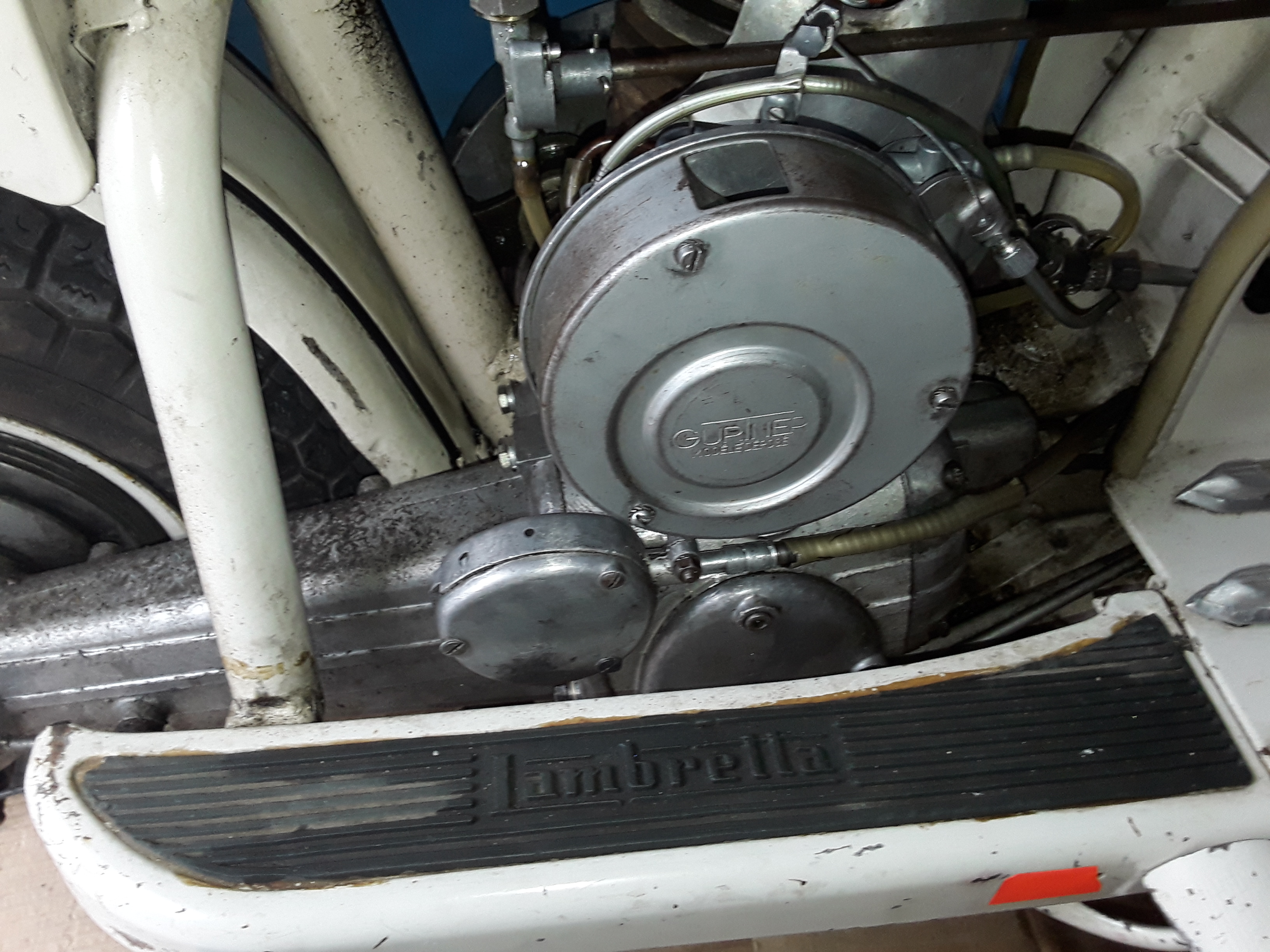

Bonjour à vous
Pour mon Lambretta LD54 qui a un carbu Delorto il m'a été conseillé de le remplacer par un Carbu Zénith MX 20
Est-ce que quelqu'un du Forum voudrait bien m'en céder un??
Merci pour vos propositions

Re: Carbu Zénith MX 20 a
Message par PETOCHON »
Bonjour à vous
Cette après midi j'ai vérifié la compatibilité entre le Zénith et le Dellorto
Eh ils ont la même pipe admission
Ensuite j'ai ouvert le robinet d'essence de la Dellorto
Puis j'ai remonté les 2 carbus à leurs emplacements
Une fois le tout remonté
J'ai essayé de démarrer la LD54 avec son Dellorto sans mettre le Starter eh bien elle démarrée sans problème, mais dans un nuage de fumée
Conclusion au premier démarrage il faut ouvrir l'essence et attendre un certain temps que la cuve du carbu soit pleine avant de kicker
Qu'en pensez-vous ??
Bonjour mcdouve
Ce matin j'ai essayé une nouvelle procédure
J'ouvre le robinet essence à fond
Je sors de mon garage le Lambretta Bleu dans la cours
Je mets mets vêtement de protection et mon sac à dos pour ma sortie journalière
Je kick elle démarre au 1er coup de kick sans trop fumée
Je remet le robinet en position normal
A l'arrêt lors du redémarrage elle redémarre facilement
J'ai bien trouvé à côté de chez moi à Caen un Carbu Zénith MX 20, mais le tarif est dissuasif 120€...
Qu'en pensez-vous
Bonjour à vous
Je viens de changer mon carbu Dellorto par un ZÉNITH MX 20
Il était vendu à Caen donc à côté de chez moi
Le vendeur à bien voulu négocier le prix
J'ouvre le robinet d'essence je met le starter eh bien elle démarre au 1er coup de kick
En plus je n'ai pas une marre d'essence dans la cours commune
Enfin un problème réglé
