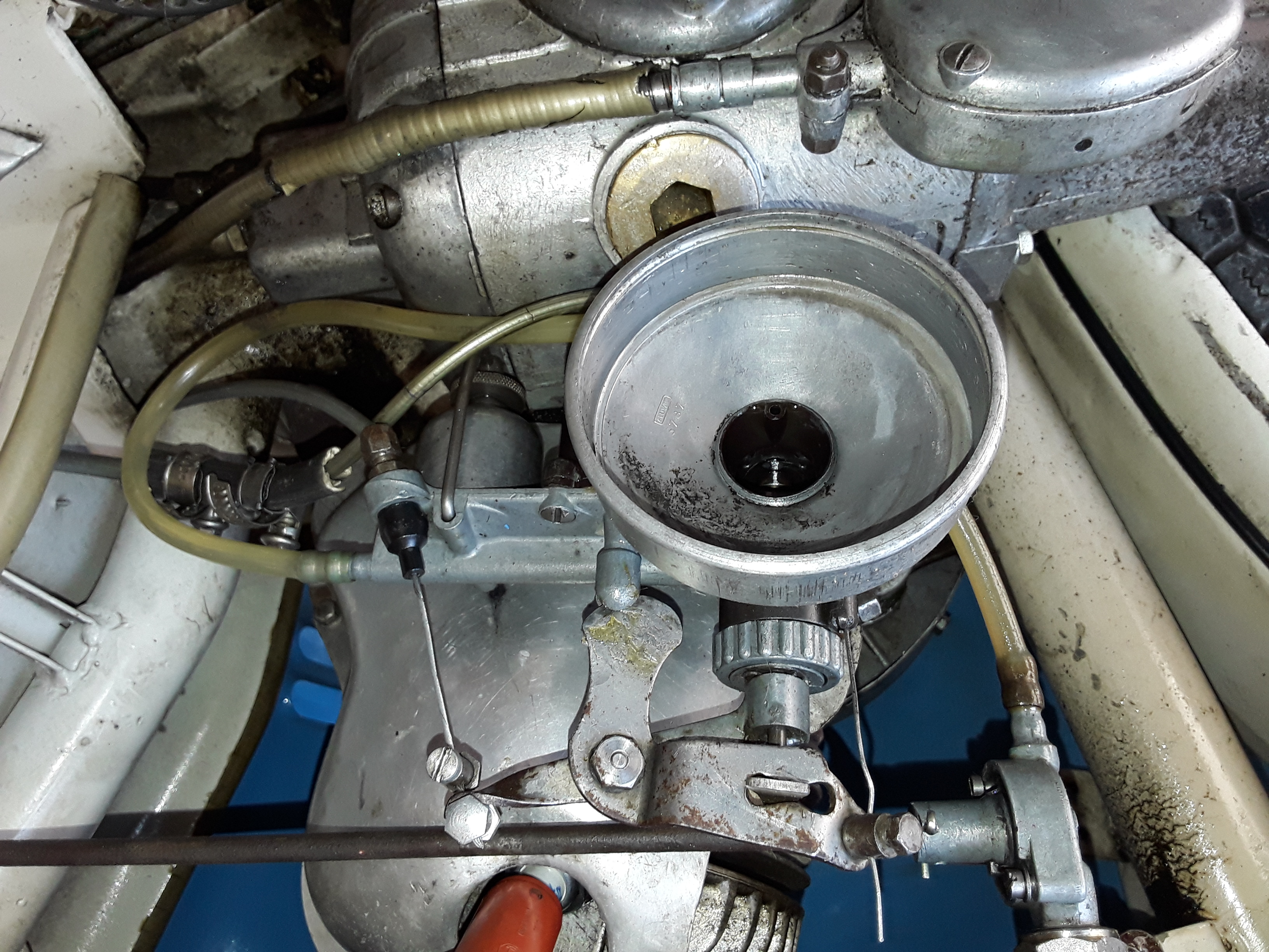

Bonjour à vous
Depuis quelques jours ma Ld54 Dite Bleuet ne veut plus démarrer
En vérifiant la bougie elle s'était desserrée
J'ai donc changé la bougie
Elle ne démarre plus
Je vérifie l étincelle de la bougie en fermant la porte du garage elle est bien bleue
Pour la carburation c'est un carbu Delorto donc quand je mets le starter il y a un débordement dans le filtre à air
Je ne vois pas qu'est-ce qu'il faut contrôler,???
Merci pour vos commentaires et conseils avisés ???
Pour dépanner Je peux prendre des pièces sur la Ld56 qui fonctionne très bien

Salut, l été quand il fait très chaud pas besoin de stater en.plus ces dellorto c est des merdes pas de rendement et starter par noyade c est l assurance de ne pas démarrer si t as l occasion mets un zénith et la tu vas voir la différence.

Bonjour mcdouve
D'abord merci pour la réponse
C'est vrai que sur ma LD56 dite Cerise c'est un carbu Zénith MX qui est monté
Eh bien tu as raison pas besoin de faire déborder le carbu d'ailleurs on ne peut pas
On met le starter et sa démarre sans soucis
À part le pointeau qu'il a fallu démonter et rôder aucun problème
Il va falloir que je mette une annonce sur le Forum pour en obtenir un
