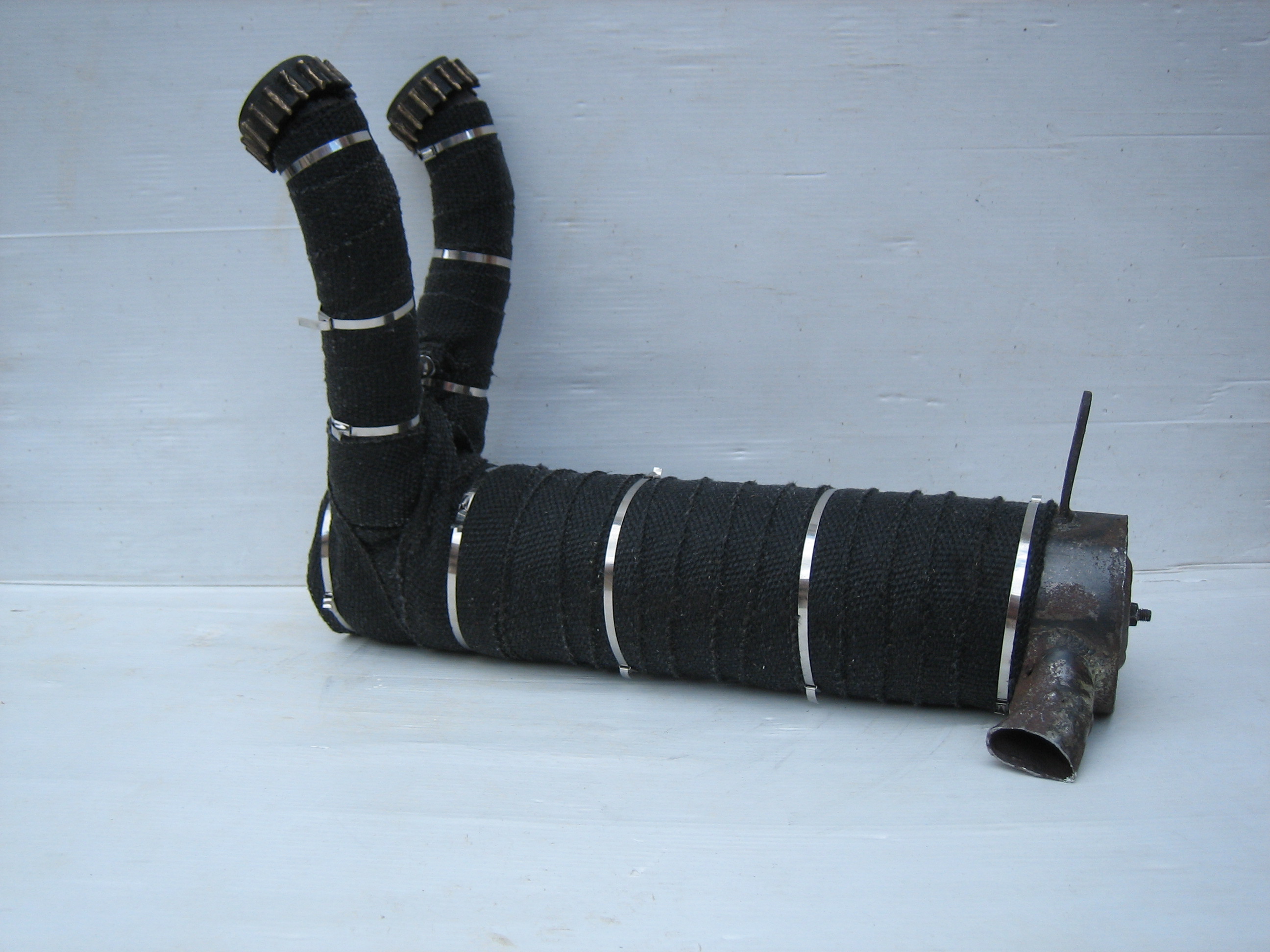

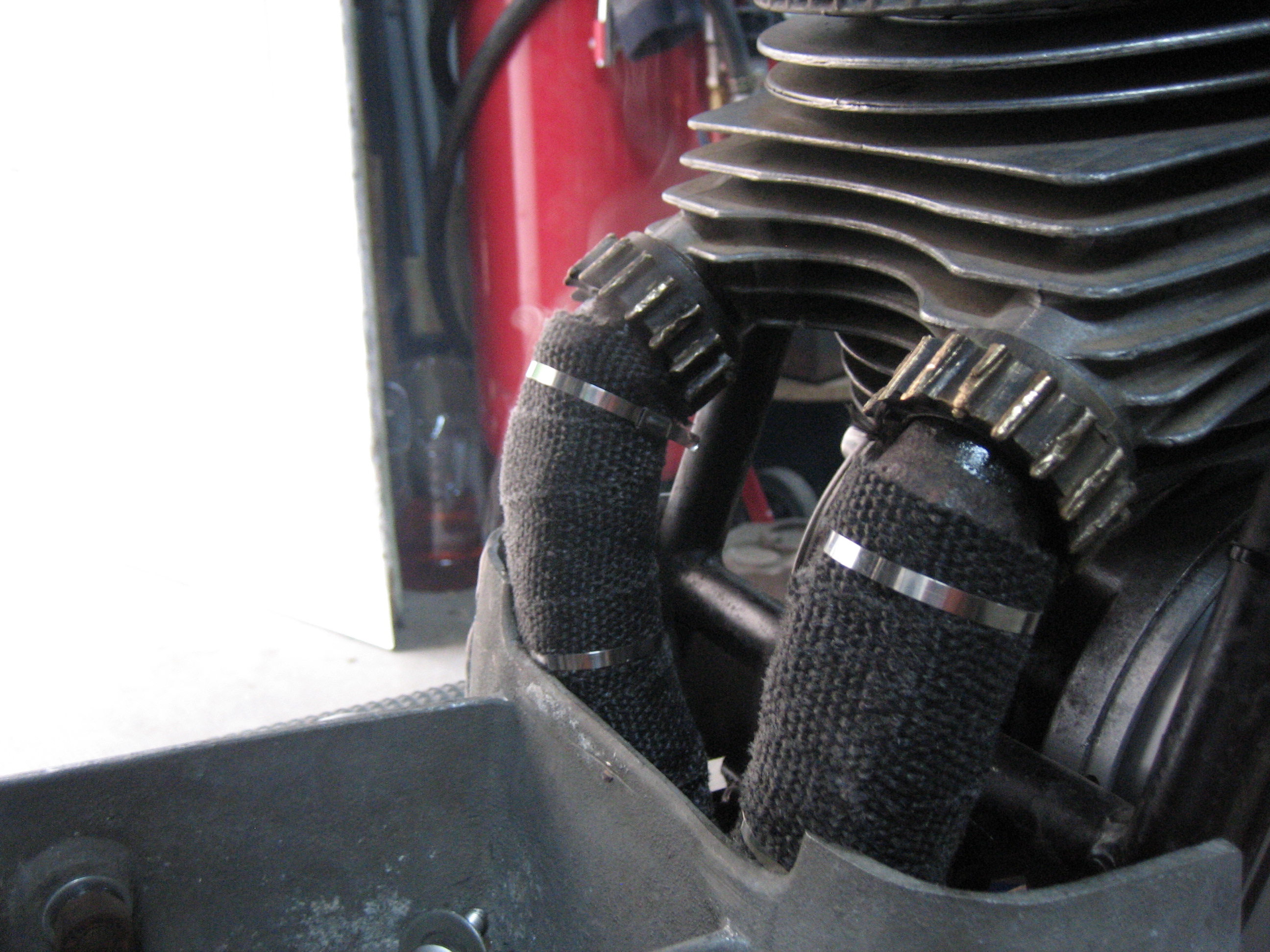

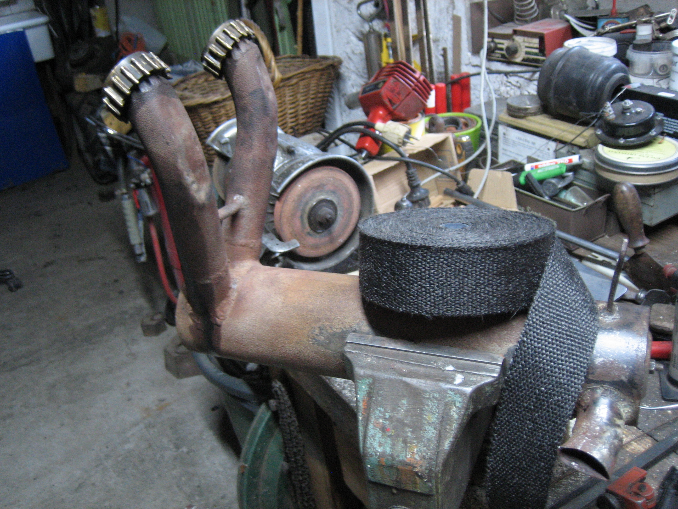

Bonsoir à tous,
Demain j'emballe l'échappement et plus :mrgreen:
Messages : 981
Re: AGF 175 cc
Pour test.
Messages : 981
Re: AGF 175 cc
les bandes en mode séchage le bruit à changé c'est mieux :mrgreen:

Messages : 981
Re: AGF 175 cc
La bande thermique est un confort sonore, mais surtout le moyen de garder le chaud jusqu'à la sortie de l'échappement.
Pour ne pas diffuser la chaleur sous les carosseries.
Pour AGF c'est plus sonore :mrgreen:
