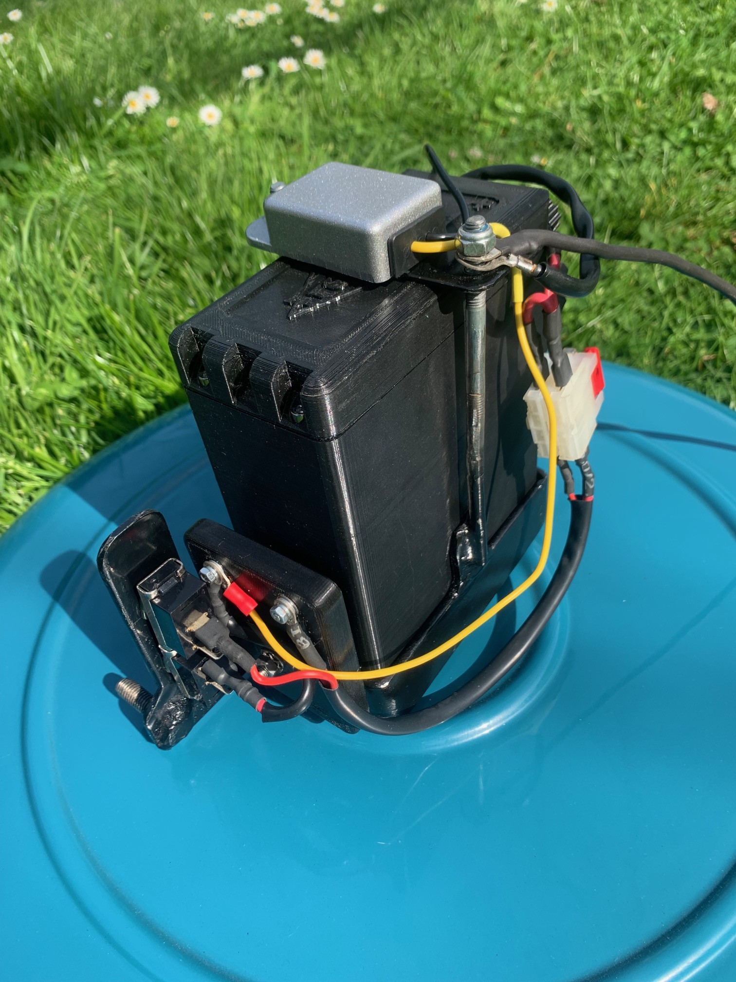

Salut,
Nous avons réalisé une batterie + pont de diode conforme à l'origine qui se place parfaitement.
