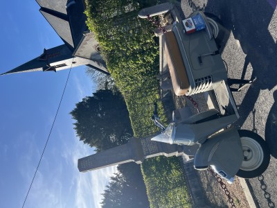

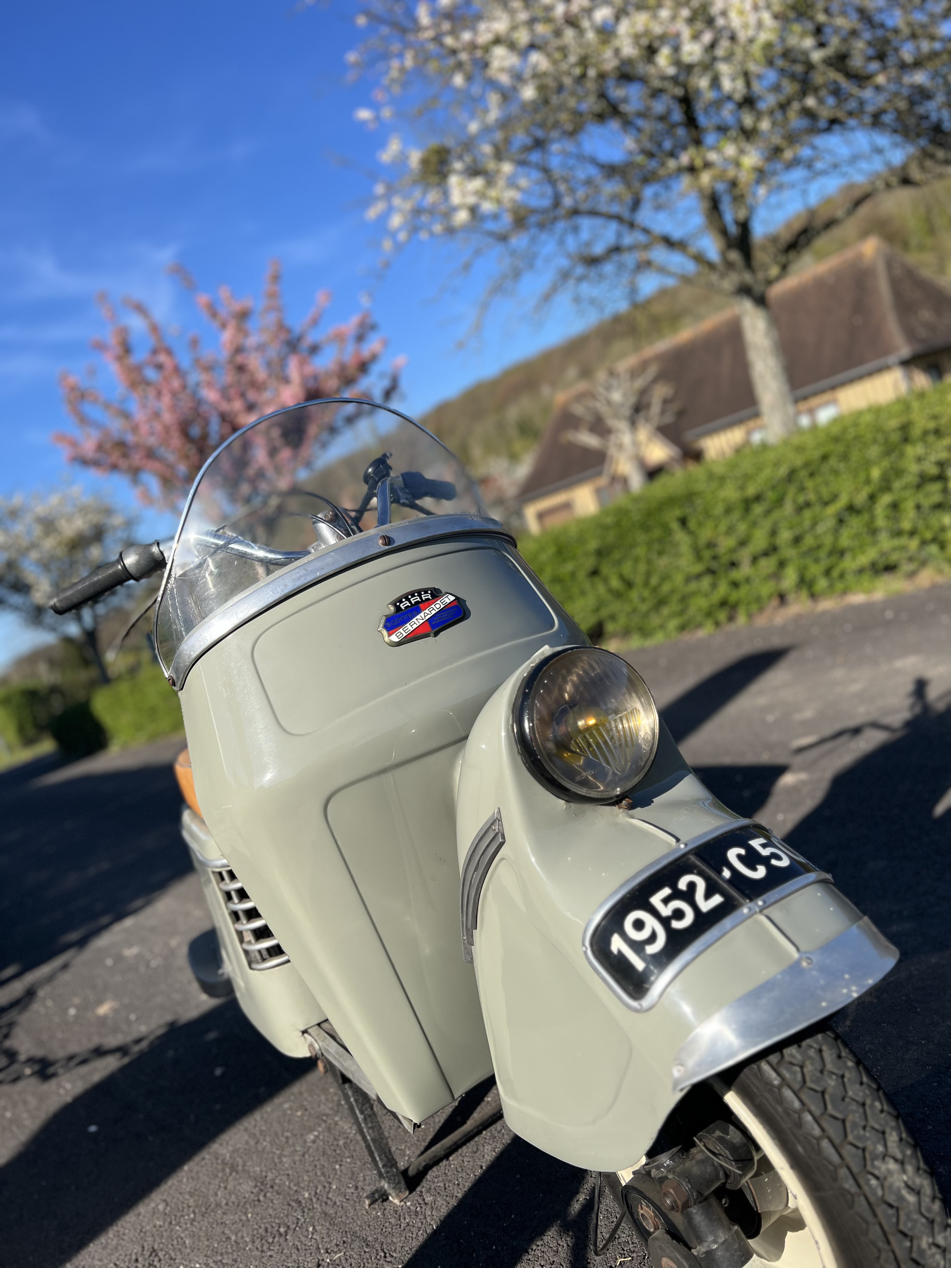

Petite balade de fin de week-end.
Toujours aussi agréable à rouler ce Scoot !
