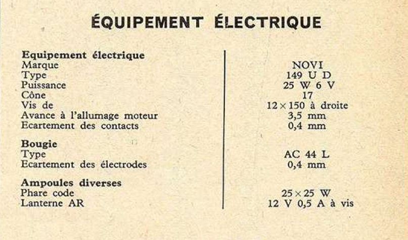

Re: calage allumage SAFI
je ne connais pas le Speed de Mors, mais j'ai un Paris Nice de le marque MORS.
Pour le partage une capture de la partie "équipement électrique" concernant le PN, qui je pense est applicable au speed.
L'allumeur est je pense un Novi, une photo compléterai ta demande.
C'est bien Mcdouve qui à une culture hors norme dans le monde des scoots
