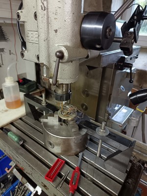

Mon frein arrière était plus proche d’un ralentisseur que d’un frein alors je me suis décidé à démonter pour contrôler. Effectivement les garnitures ne portaient que sur quelques mm … donc montage sur le tour et en avant

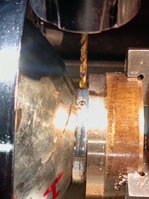

J’en ai profité pour raviver le tambour.

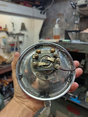

Fabrication d'une interface afin de fixer le support d'ampoule sur la nouvelle parabole.
