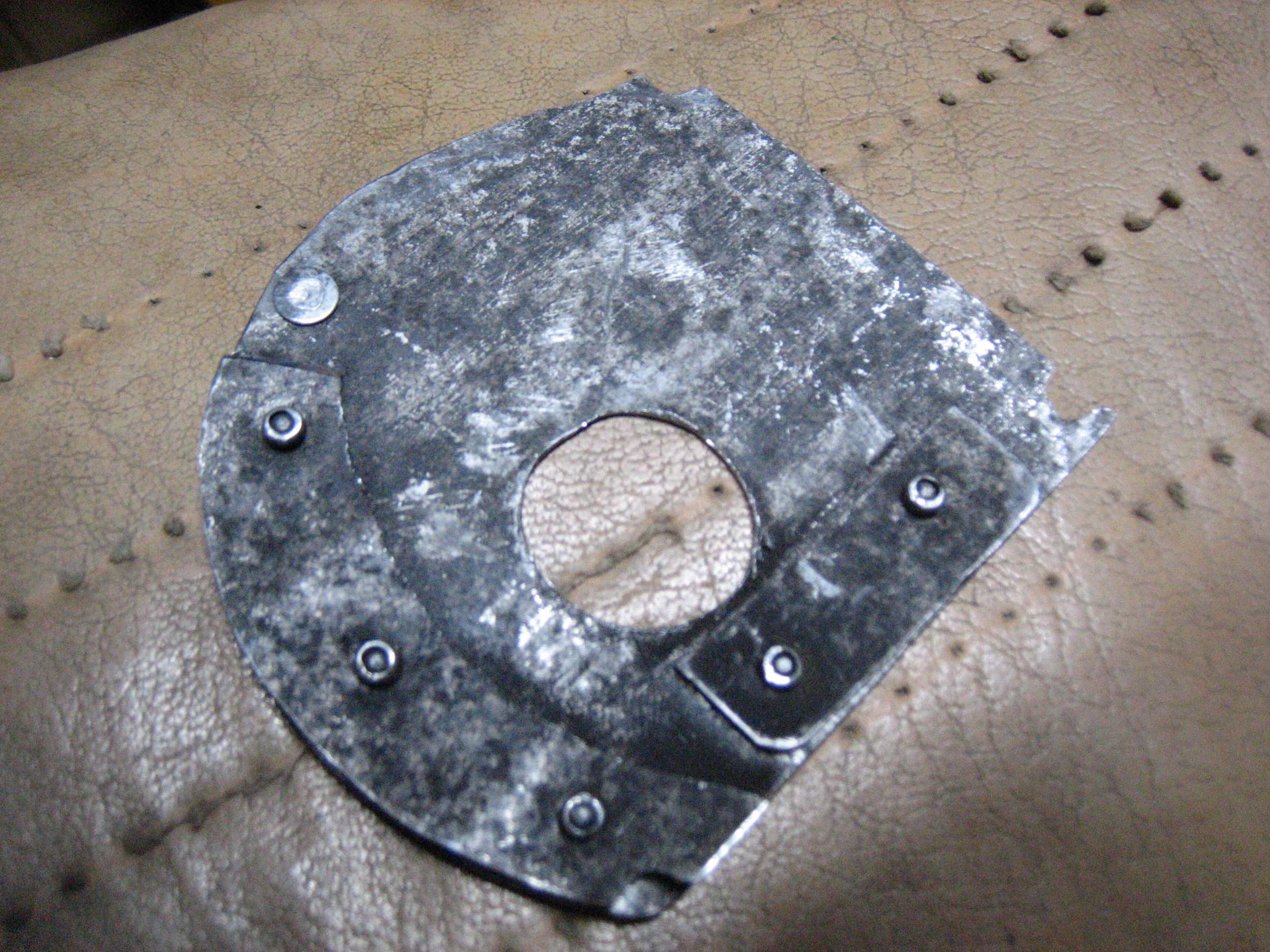

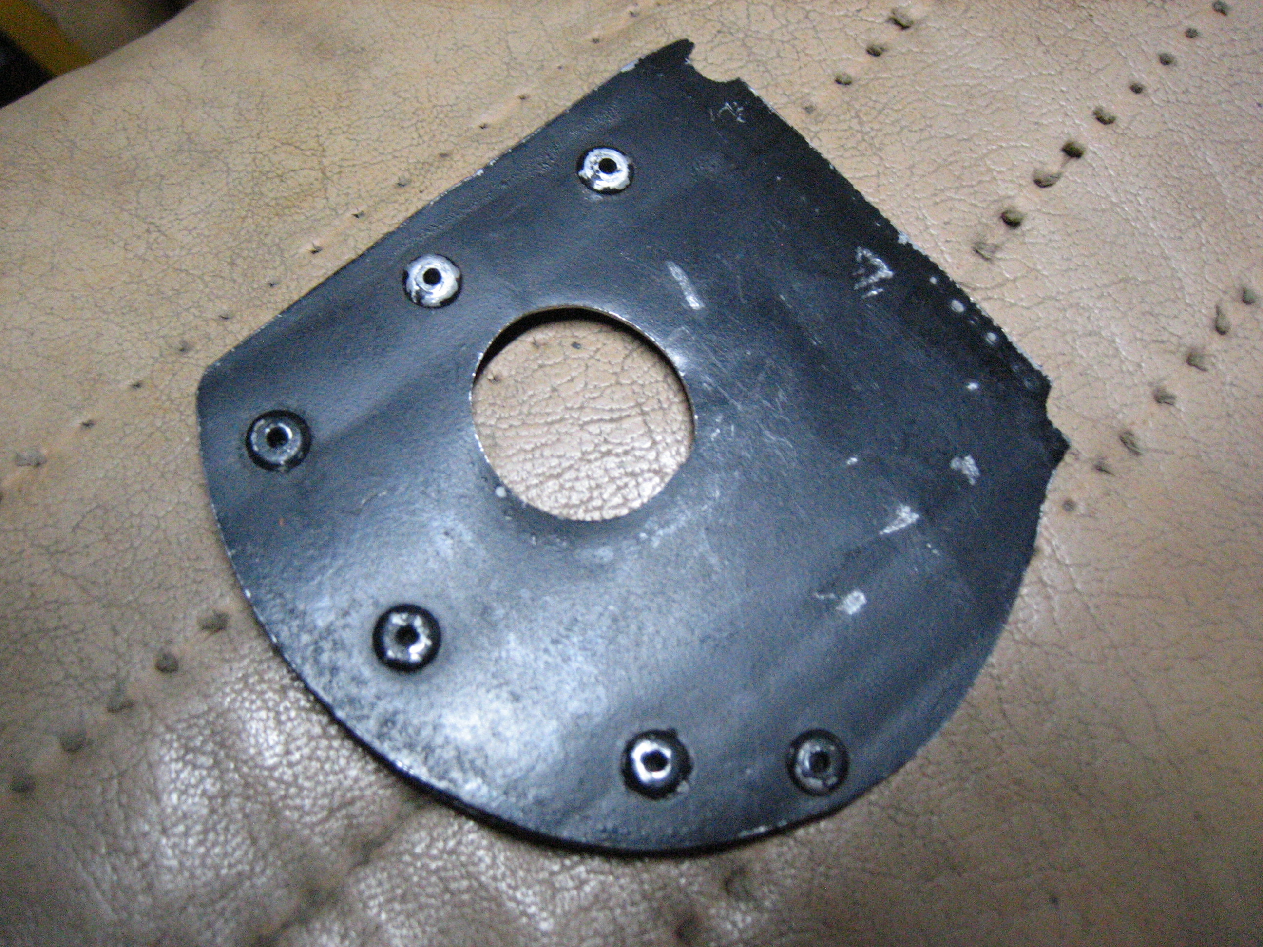

Voila ma fabrication, chacun voit midi à ça porte.
Une prise en sandwich sur la volute le tout centré et maintenu par le connecteur de bougie.
Dommage anti parasite NGK (à saut d'étincelle) donc perte de puissance.
Connecteur de bougie directe, il n'y aura pas de parasites dans tube cathodique du téléviseur du voisin.
