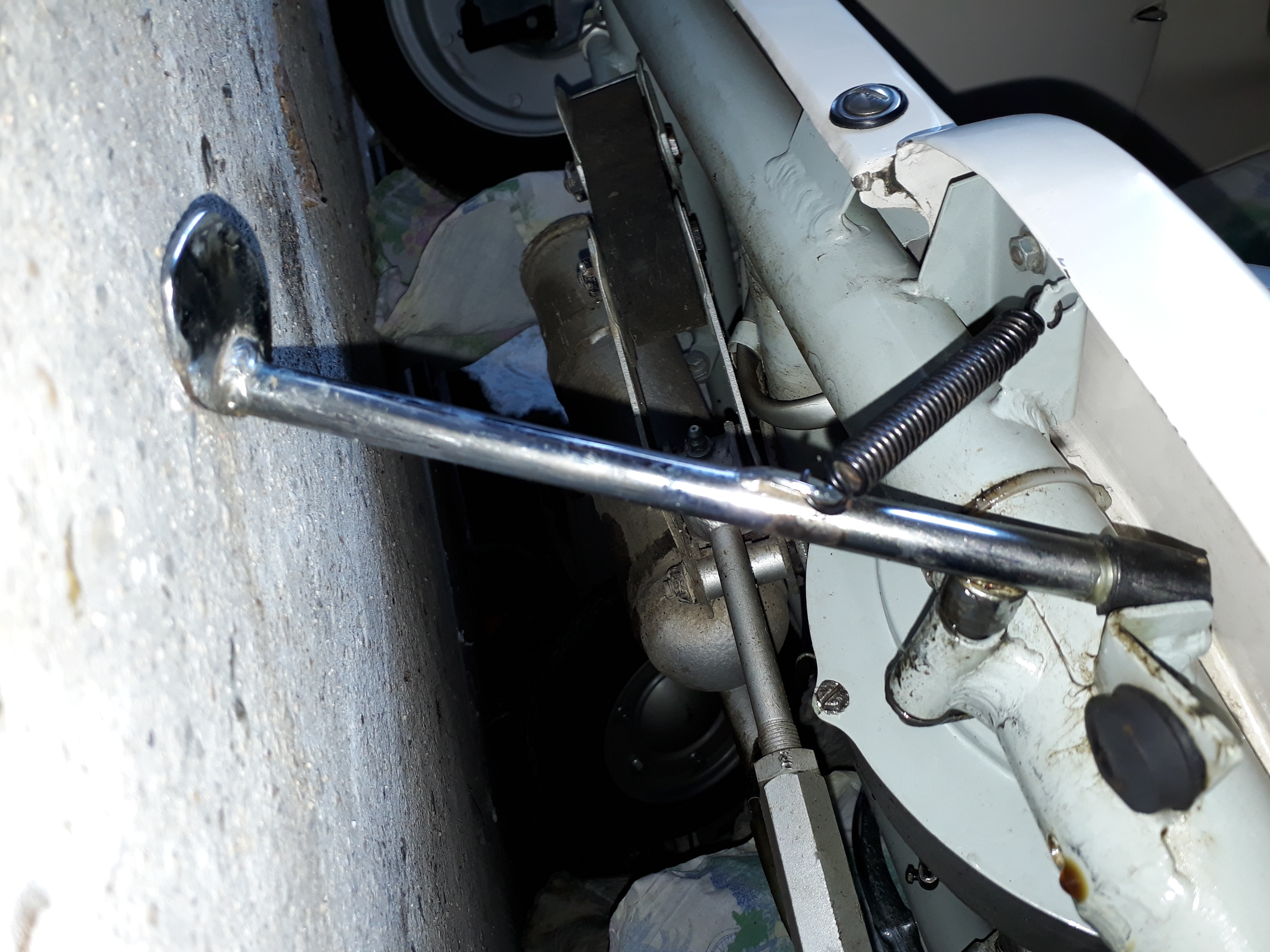

je dois ressouder la bequille de mon S57, a l origine elle doit être droite ou cintrée ?
La mienne est pliée mais ça ne me parait pas correct?
Merci a ceux qui savent
Messages : 2219
Re: bequille
salut,d'origine elle est droite.

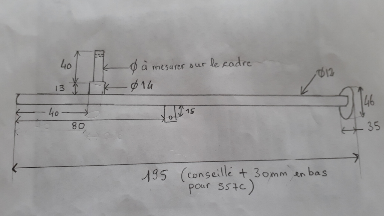

Comme je n ai pas ses bequilles, est ce quelqu'un a les plans, cotes, pour en refabriquer, merci
Re: bequille
Voir ci dessous.

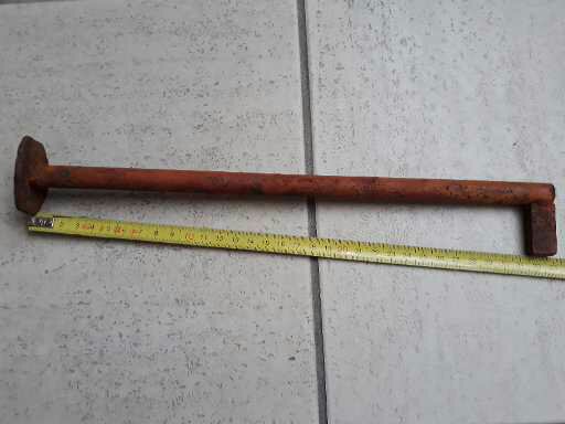

Re: bequille
Ou celle ci, pour changer les roues.
Longueur = 330 mm
La patte du haut 16 X 8 X 32 mm
Le diamètre = 14 mm
L'embase = 46 X 35
Si tu cherches les cotes des crics, je n'ai pas.
