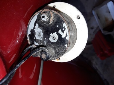

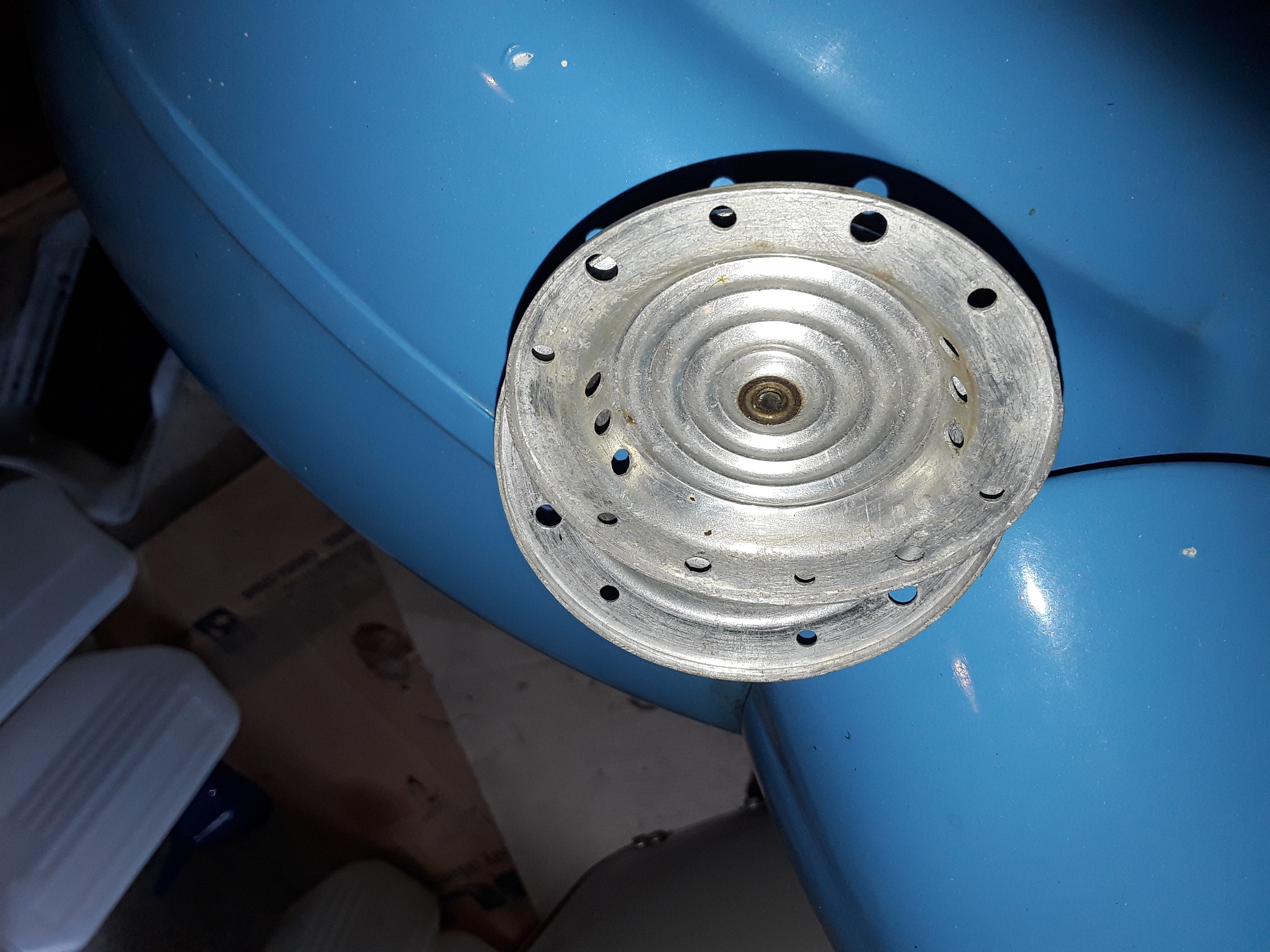

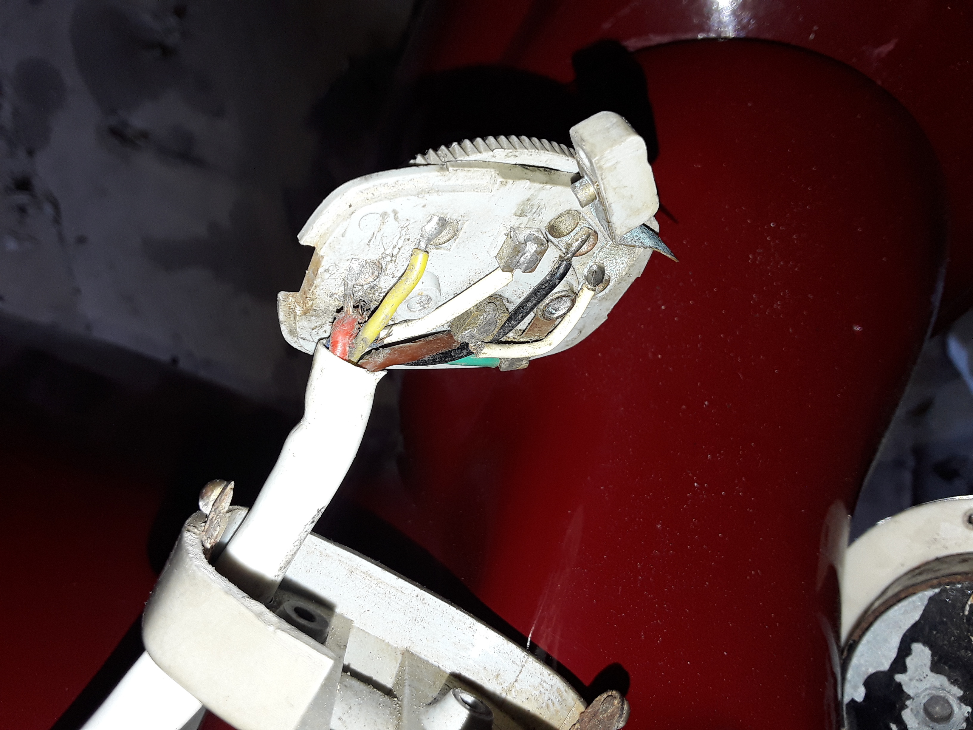

Bonsoir à vous
Pour ce qui est du klaxon de la LD54 Bleu/Blanc il n'y a que le grille donc que du décor
Pour ce qui est de la LD56 il y a un Klaxon qui se ballade dans le Klaxon
Si il le faut je peux faire des photos pour étayer mes propos
Les prochains jours je vais ouvrir le Klaxon de la LD56 Rouge
Je vous mets quelques photos ,de ce que j'ai découvert en ouvrant

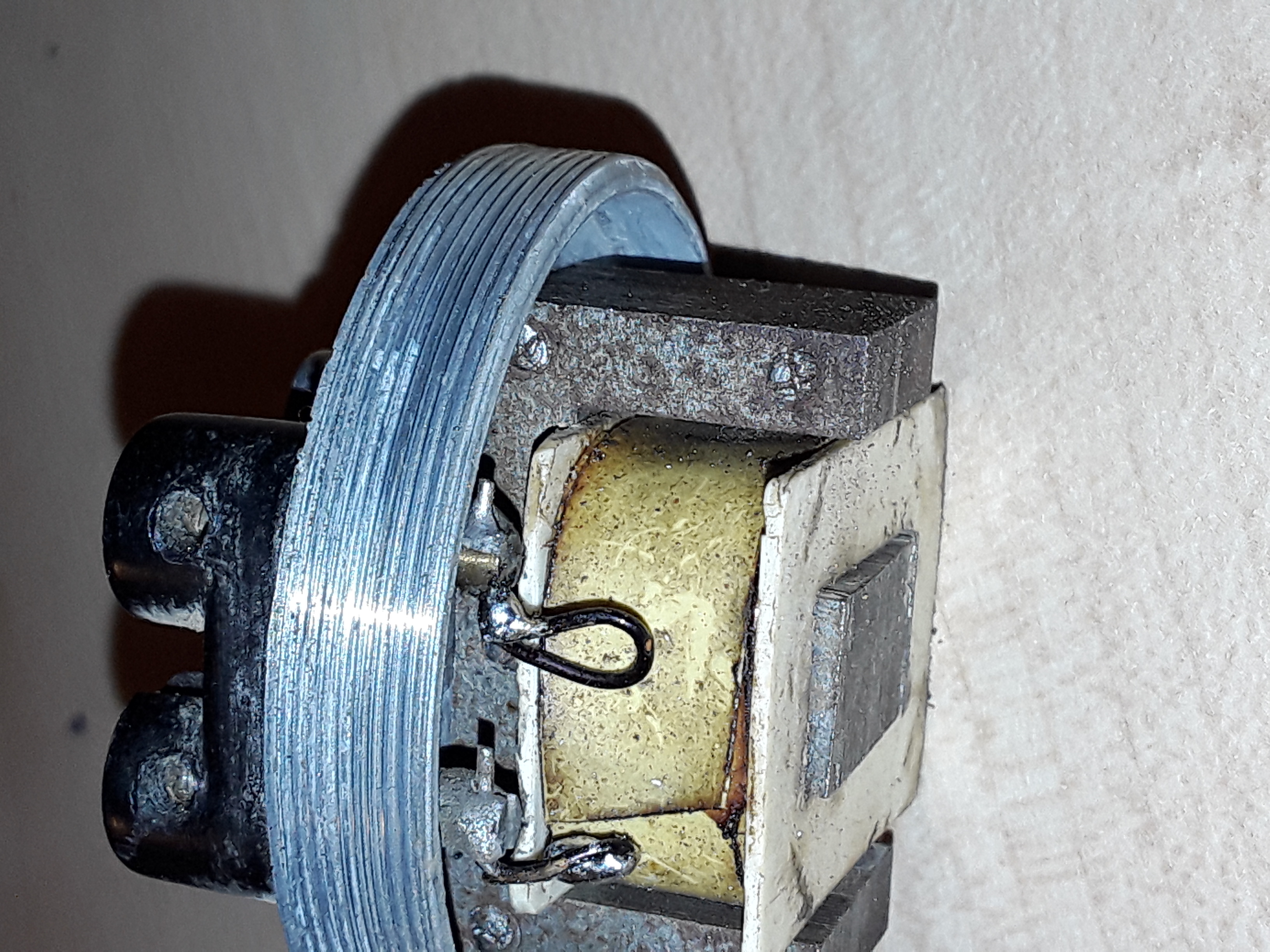

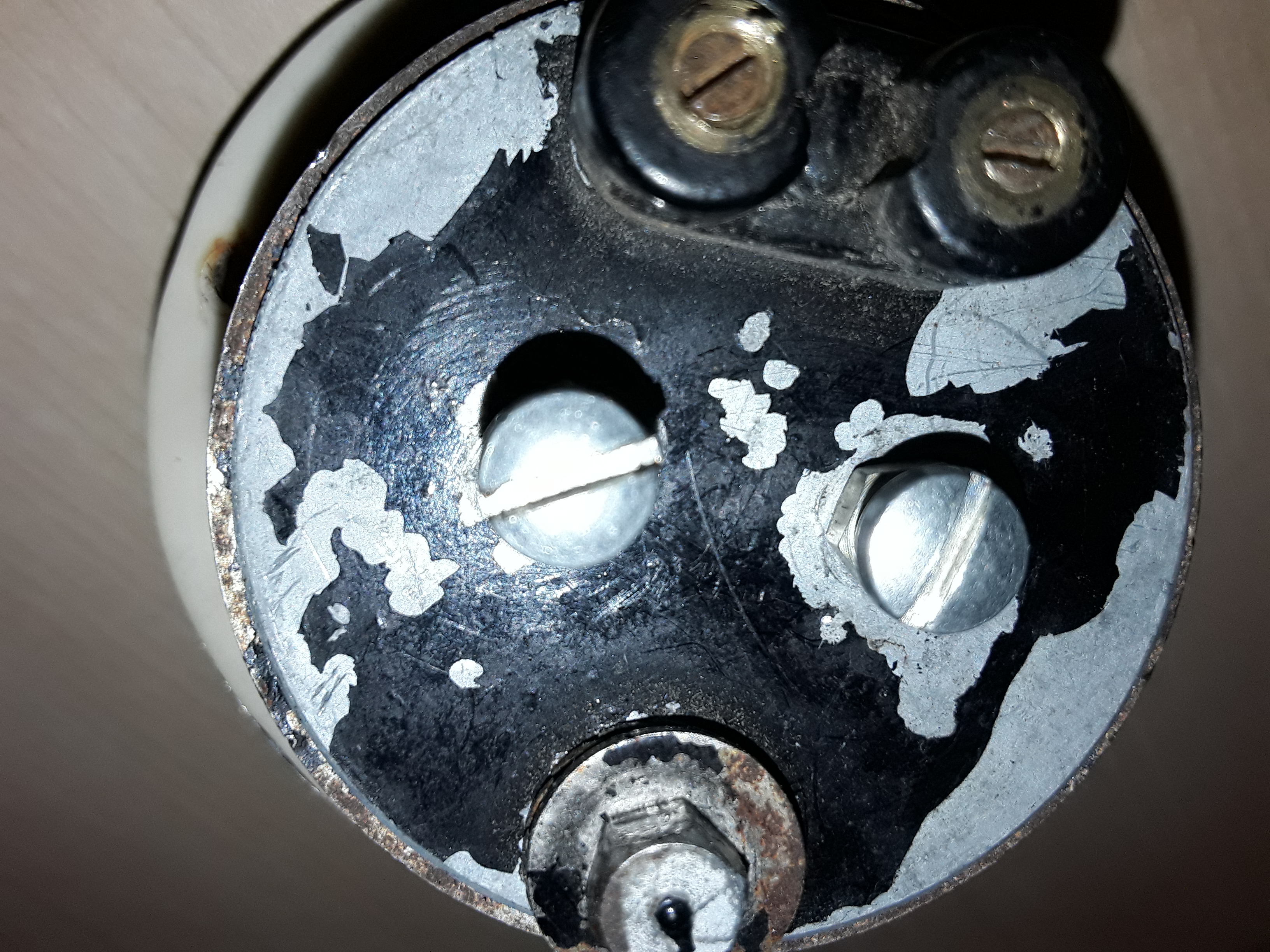

J'ai donc ouvert le Klaxon de la LD56
Comme tu me l'indique il y a bien les 2 fils entre la bobine et le bornier qui sont coupés
Mercredi lorsque que j'était à l'association "L'Outils en Main" avec mon collègue Electronicien il m'a soudé les 2 fils
Donc j'ai remonté le Klaxon réparé dans le LD56

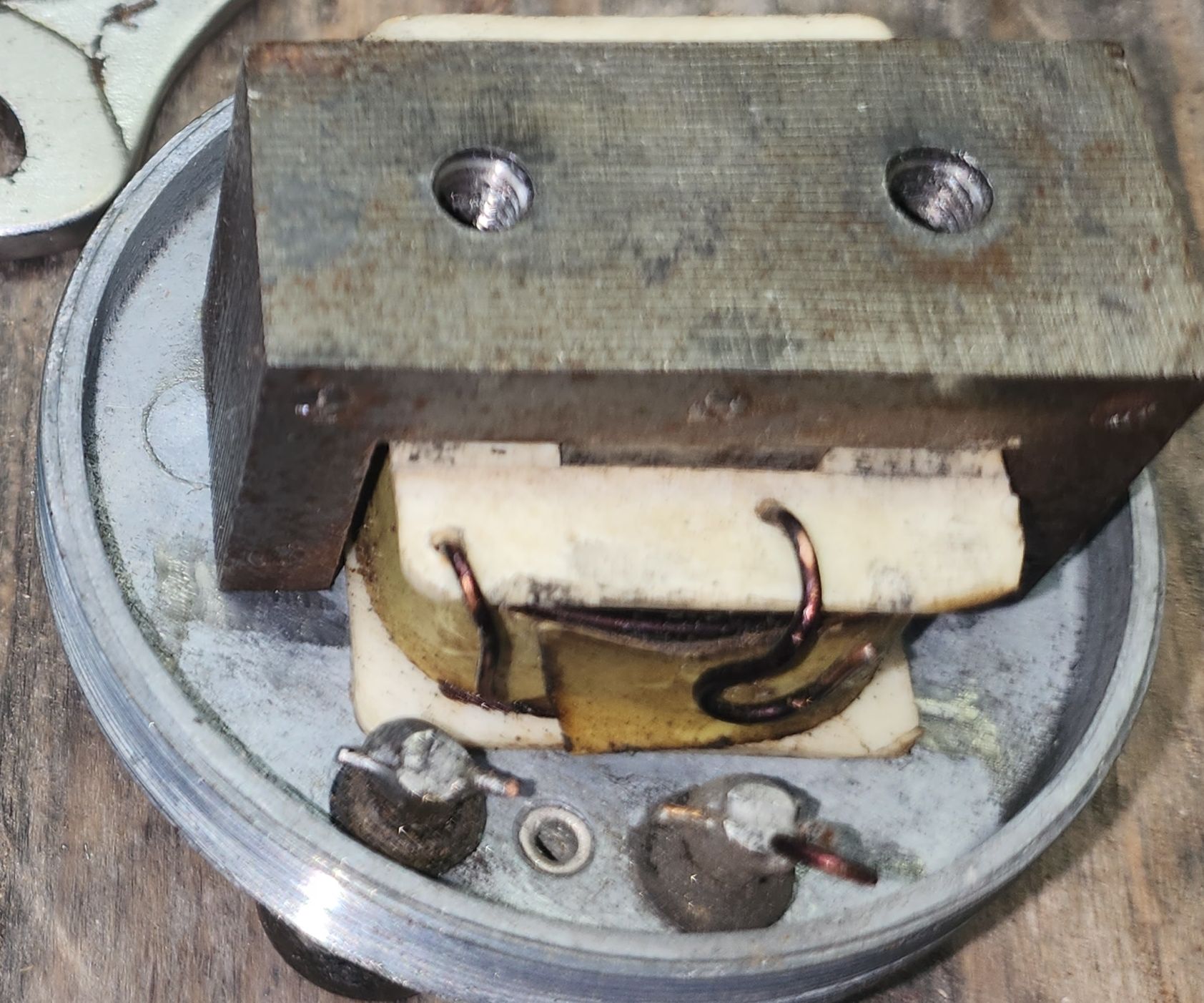

Eh bien il ne fait aucun bruit....
Est-ce qu'il y a des réglages avec la vis sur le devant du klaxon?
J'ai ajouté 2 vis de 4mm pour fixer l'électro-aimant dans le boitier, est-ce qu'il y a un serrage préconisé?
Merci pour vos conseils préconisations et remarques
J'espère bientôt me faire entendre
Le PETOCHON de Bayeux :(

Le Klaxon d'origine de ma LD56 Cerise étant réparé je me suis dit il doit fonctionner
C'est une pièce pas trop compliquée il n'y a pas d'électronique
Il suffit d'alimenter l'électroaimant en alternatif
Le seul point délicat est le réglage sur la face avant avec le contre écrou et la vis centrale
Cette après-midi je m'y suis attelé
Eh miracle il a fonctionné j'ai même réussi à obtenir la bonne note

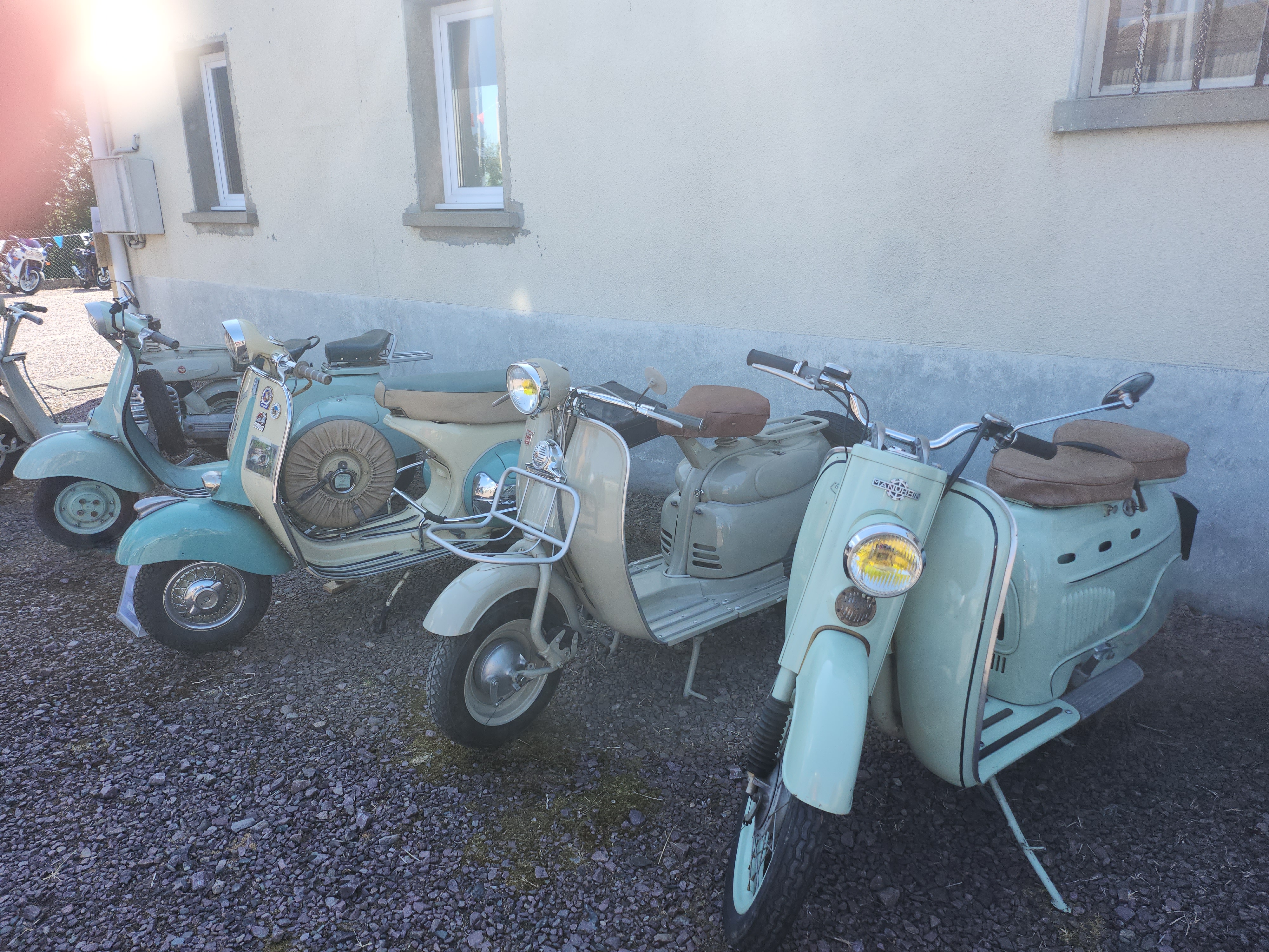

Je vous met les photos des scooters en exposition
