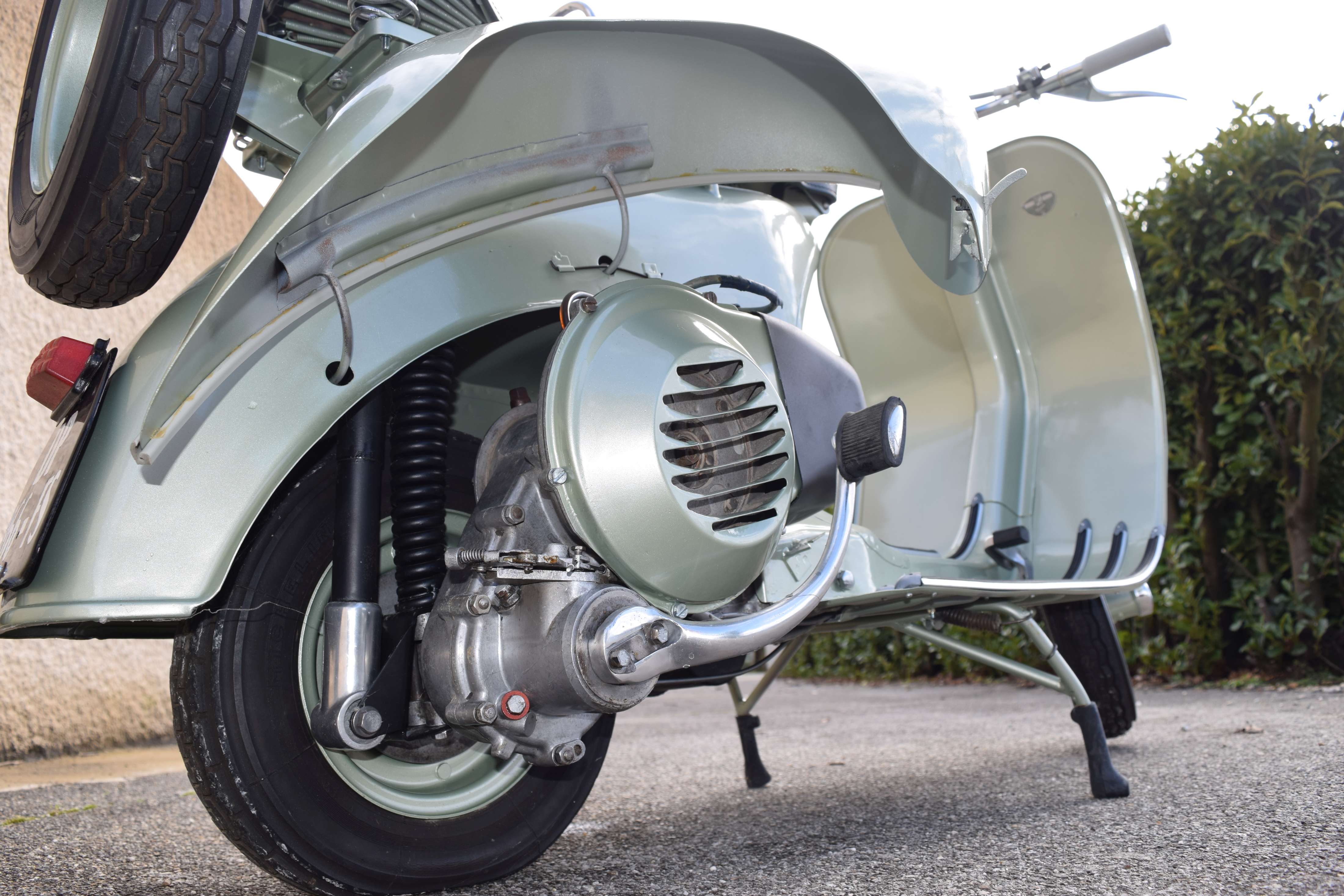

Non. Tous les 53 ont des ailes dites "ouvertes". (couleur vert jade métal)
Les modèles 54 et plus ont des ailes moteur ajourées
(Si tu as un 53 avec une aile dite ajourée, soit en fait c'est une modif faite après, soit un modèle 54 immatriculé toute fin 53, soit une bidouille de CG.
Avec une photo cela nous aiderait plus
(en photo mon ex-53)

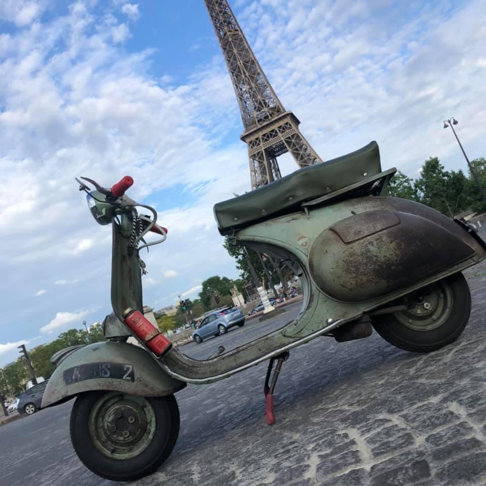

NB : si tu l’achetes, ne fais pas l’erreur de le repeindre. Il est dans un super jus.
Quand j’ai récupéré mon 53, il était bien moins frais que ça !
