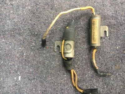

Je voulais savoir si qq connaissait ce type de condensateurs '' LIMITVOLT SOFREX '' !?

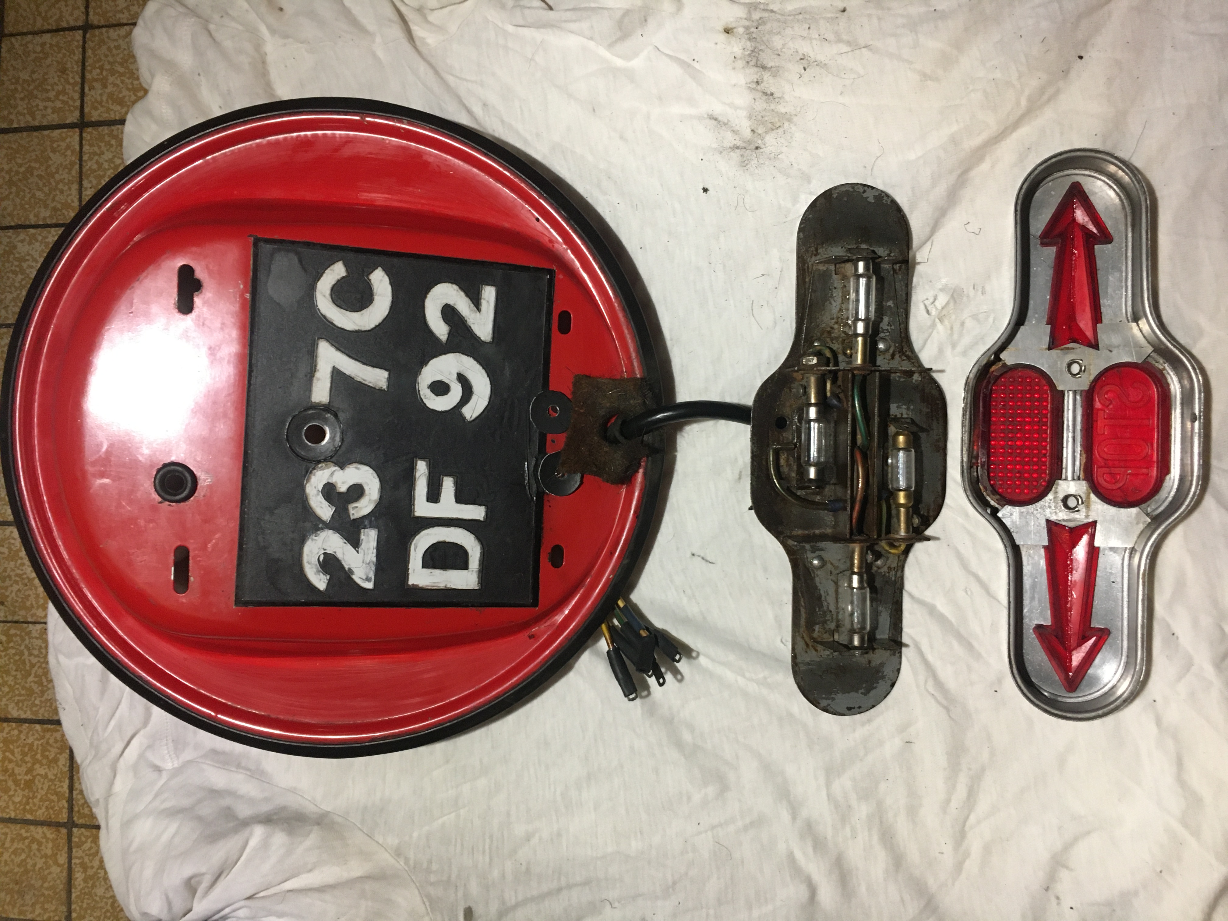

J'ai à l'arrière de mon S 57 un accessoire : système d' éclairage feu de plaque + Stop + deux flèches.
et au guidon un petit commodo deux positions.
Les propriétaires étant malheureusement décédés il m'est difficile de leur demander ( et je ne l'ai pas fait à l'époque ...)
Et je me demandais si ces deux condensateurs servaient au clignotants ?
Merci pour vos retours

Je ne pense pas que ce soit un condensateur. C'est plutôt un "limiteur" de tension. A l'époque, ils utilisaient ce type de pièce pour limiter la tension à 6v ou à 12V suivant si le système est 6V ou 12V. Les pics de sur-tension sont "absorbés" par cette pièce pour éviter de griller les ampoules.

Vu que mon ampoule de feu arrière grille tout le temps ...
Je pense que je devrais l'installer !!!
J'imagine qu'il se fixe à la carrosserie avec sa languette ( pour la masse ...) et se branche entre le fil d’alimentation qui va au feu arrière !? Est-ce que j'ai tout bon ?
