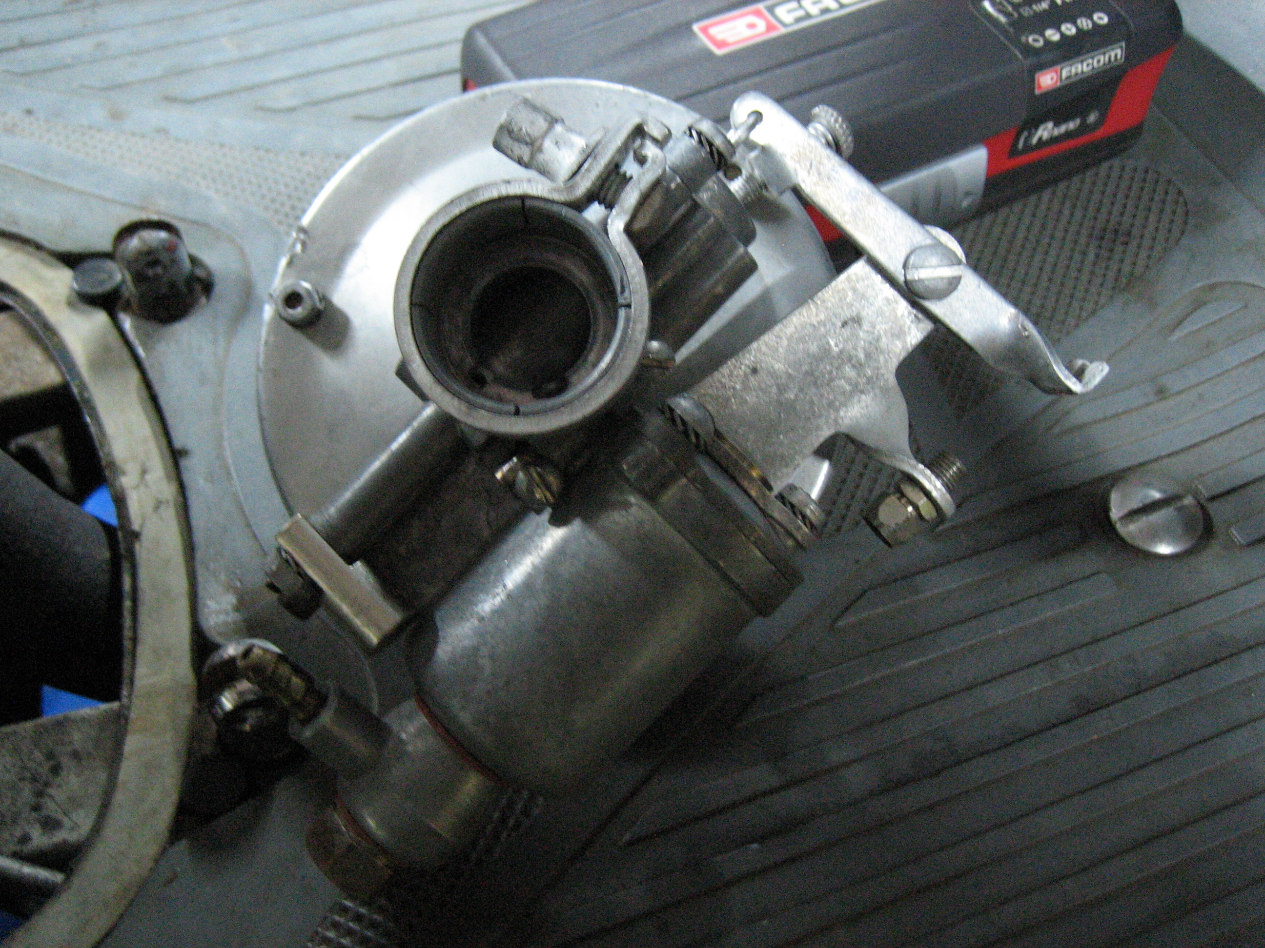

Re: FMC S557
Bonsoir Pigeot,
Dans un premier temps voilà à quoi ça ressemble , je la démonte des que possible pour les cotes.
Cela servira certainement à d'autres.
C'est démonté.
C'est démonté.

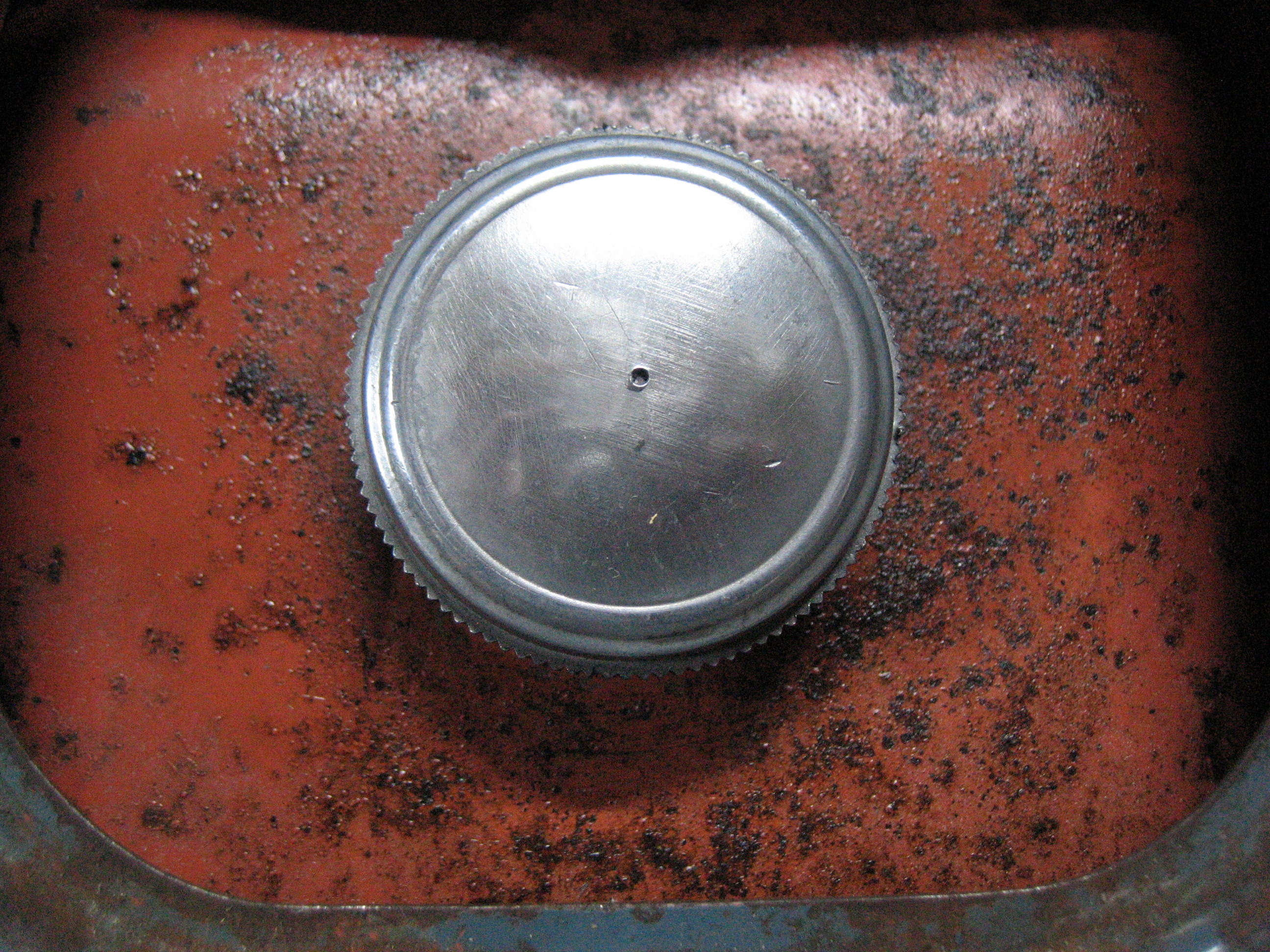

Re: FMC S557
Enfin un bouchon qui ferme correctement sur le FMC.
D'origine et en mauvais état Pas facile à trouver.

Re: FMC S557
Pas sur du tout,
j'ai mis en place du phbg le carburateur d'origine Gurtner résultat un veau
Retour du PHBG bientôt, les cotes en deuxième, vitesse de pointe 75kh sur le plat vent dans le dos.

Re: FMC S557
Bonjour Pigeot,
J'ai tenté, avec des gicleurs Polini de 80, 85, 88, 101 le résultat n'est pas top.
J'ai vérifié le calage de l'allumage, l’échappement n'est pas calaminé.
Coté carburateur, le PHBG est plus (performant) j'ai mis le Gurtner d'origine pour voir (pas top).
Ce qui me gêne c'est la vis de richesse du PHBG, moteur chaud ralenti accéléré la richesse ne fait pas varier le régime moteur
