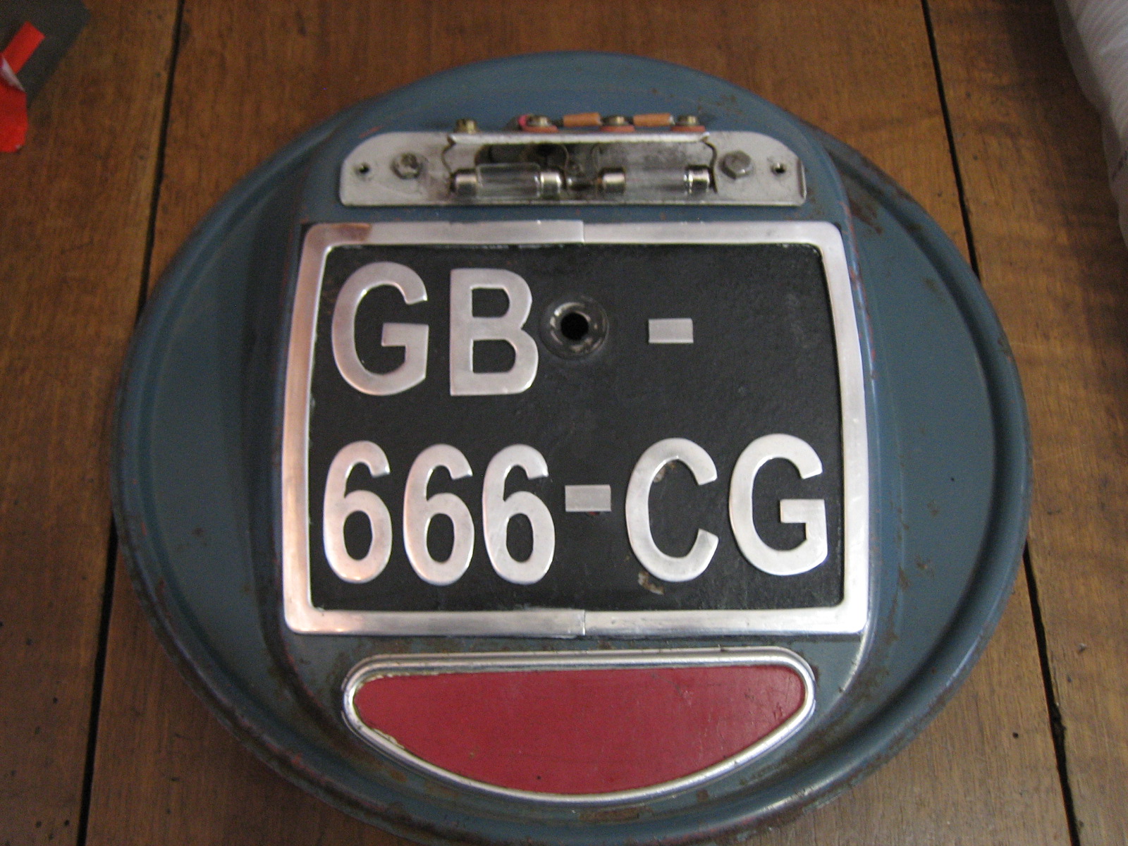

Super taf !
Est ce que le GB pourrait être posé à gauche du trou et ne garder que le tiret à droite de ce même trou ?
Messages : 1001
Re: FMC S557
Messages : 10263
Re: FMC S557
Nannnnn.... C'est moche comme çà !
FIG.1 STP !
vwoldbeetle
Messages : 41
Re: FMC S557
Message par vwoldbeetle »
Tout compte fait , c'est bien la première la mieux !

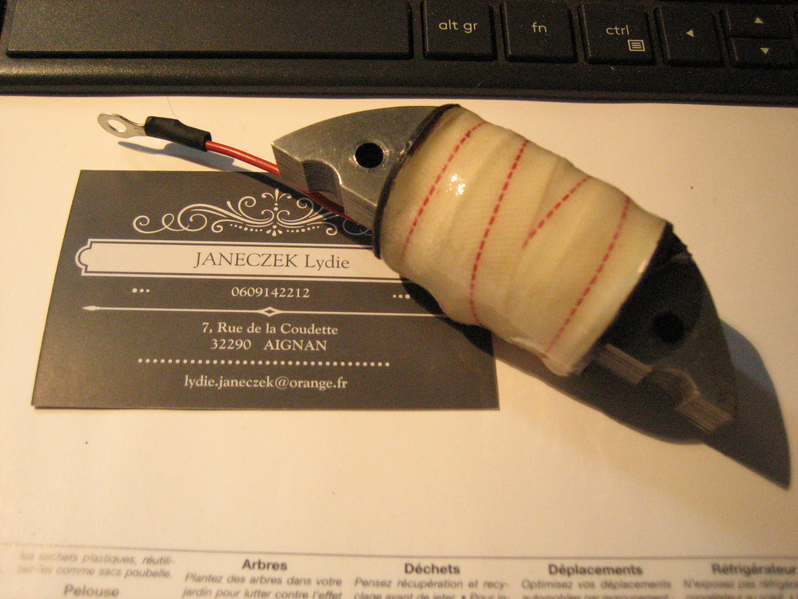

Le FMC est encore en phase fiabilisation.

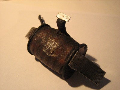

Un circuit hier de 50 km a permis de mettre en évidence un problème de bobine HT, donc elle part au rebobinage.
Le condensateur est équipé d'un composant moderne dans l'étui d'origine noyé dans de la résine haute température.
Aucune étincelle sur les grain quelque soit le régime moteur

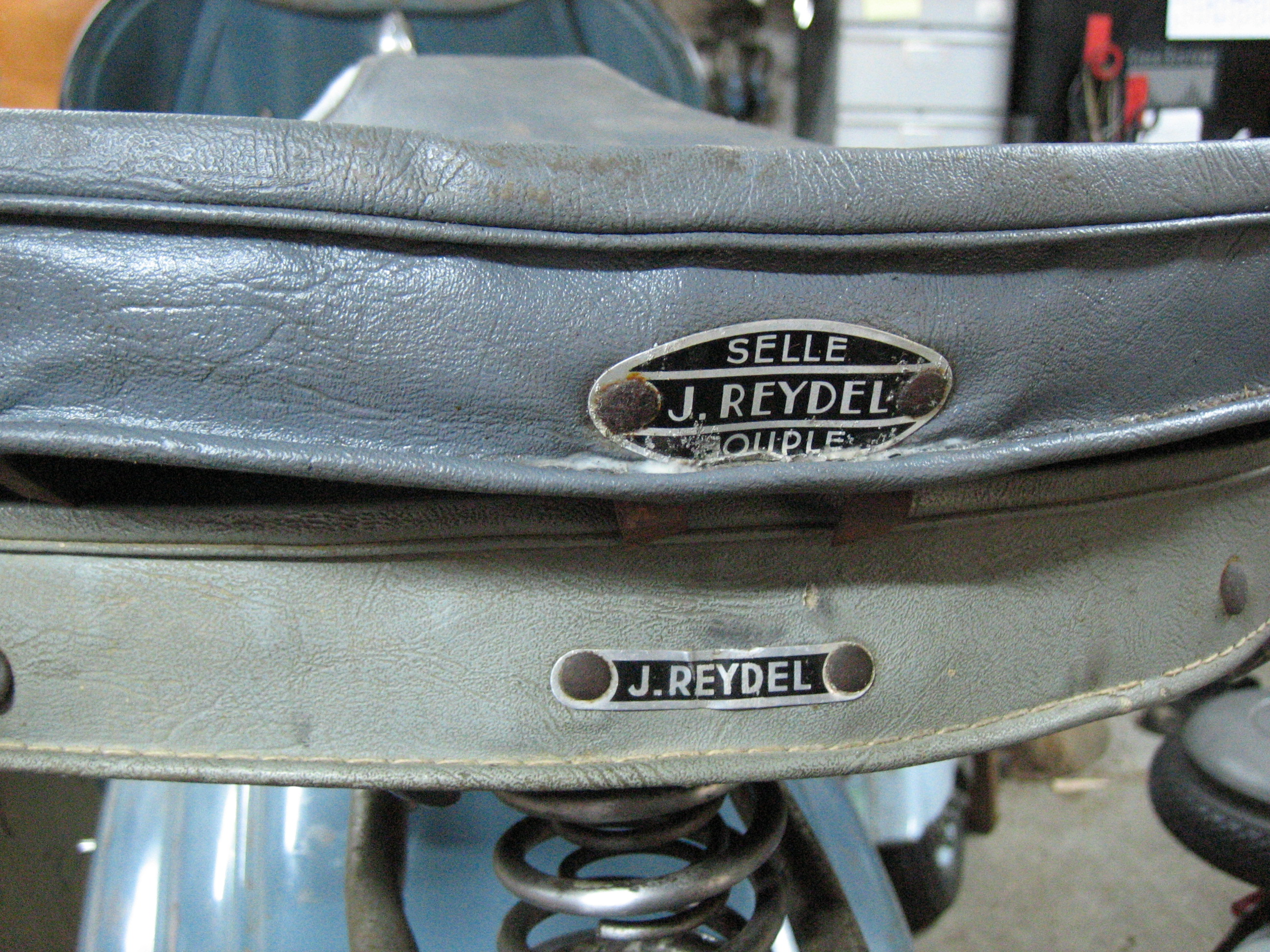

Une selle d'époque reydel souple, Mxxde la couleur est différente de la selle pas souple.
il y avait des coloris pour souple et pas souple?

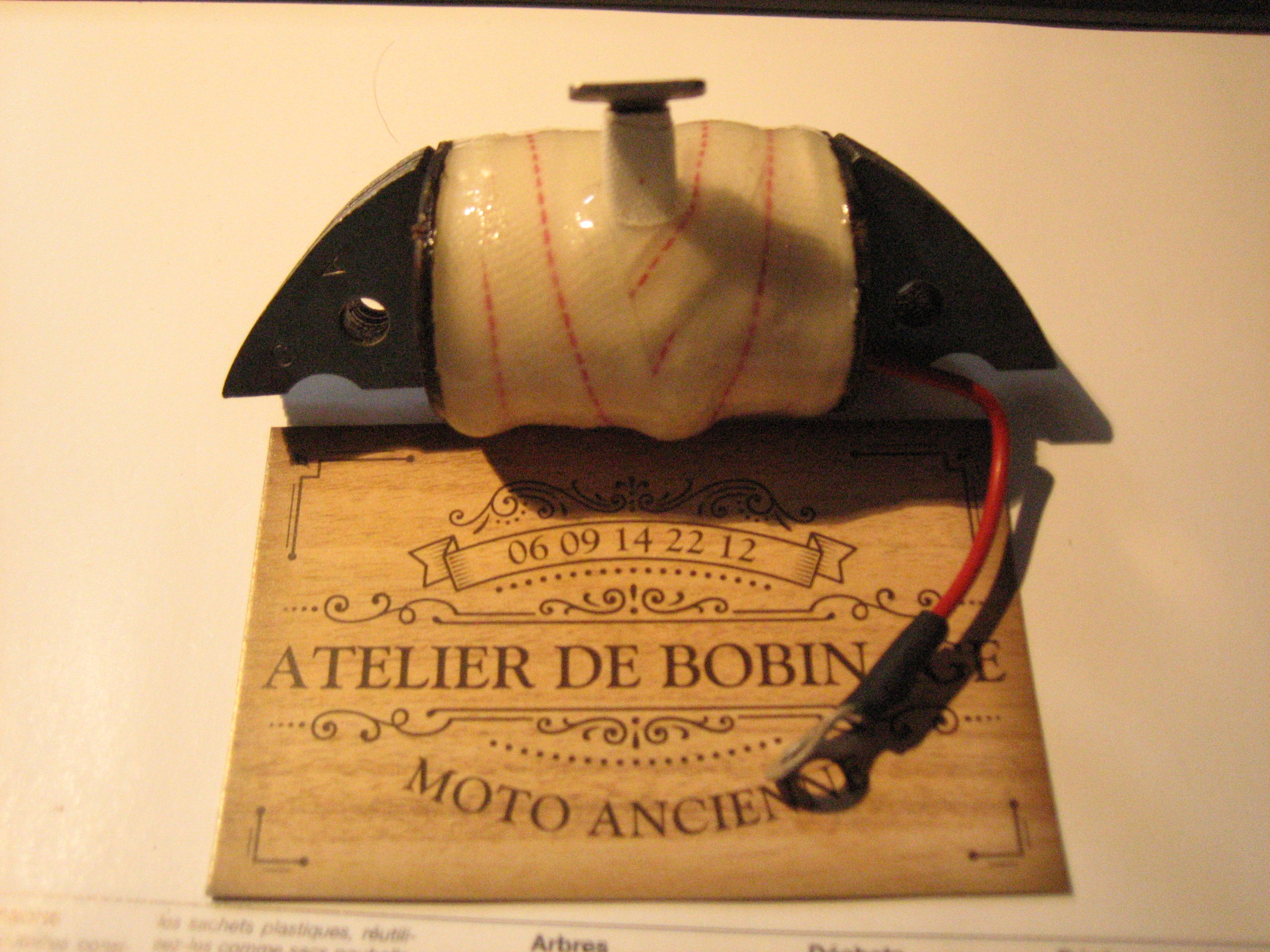

La bobine est de retour, le travail est propre.
Test au bermascope avant le retour.

La bobine est en place, suite à un circuit de 50km c'est top.

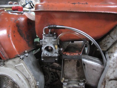

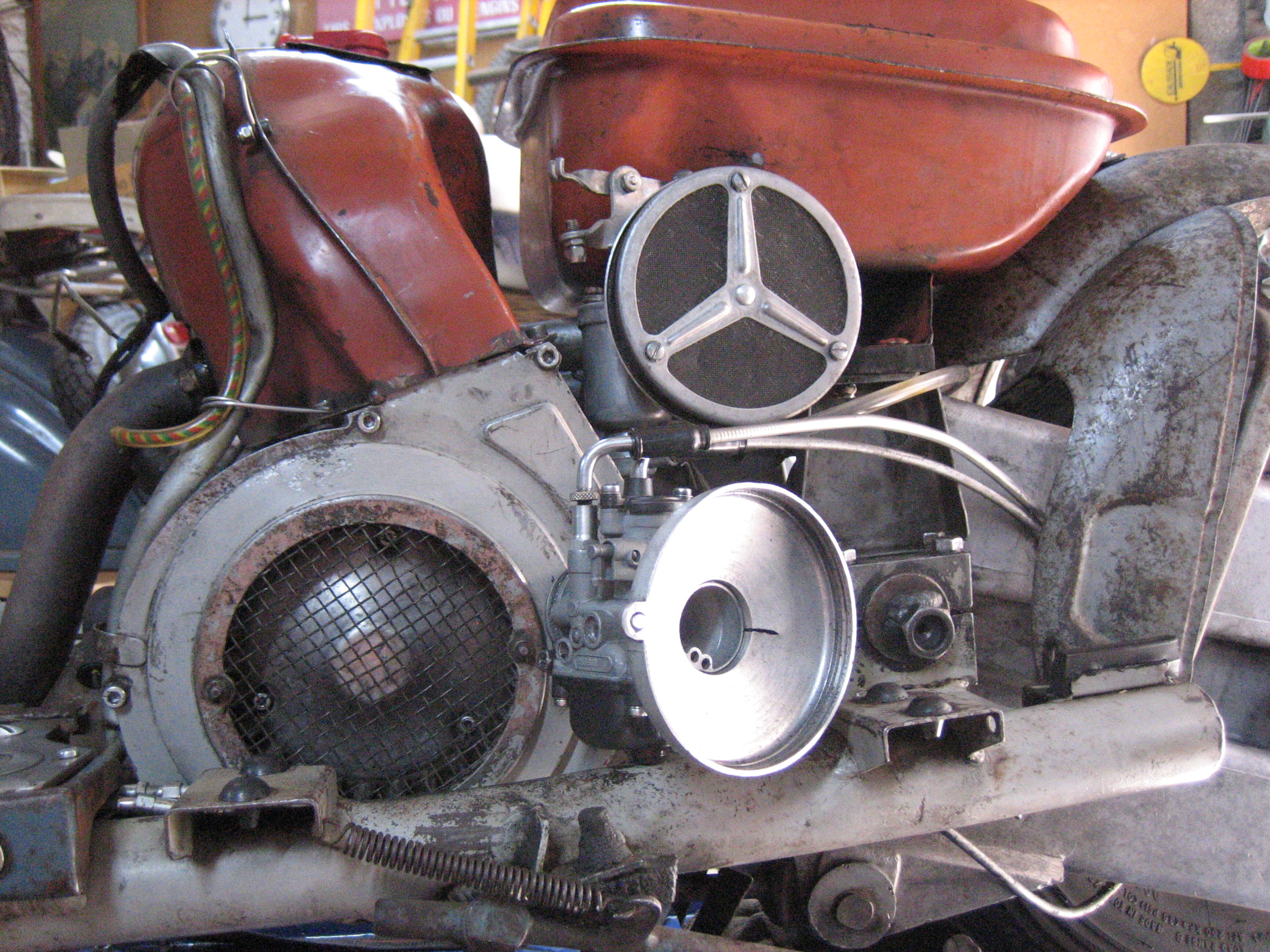

Top, pas sur je vais de surprise en surprise avec le Dellorto PHBG19 :=X:
Mais j'ai un joker

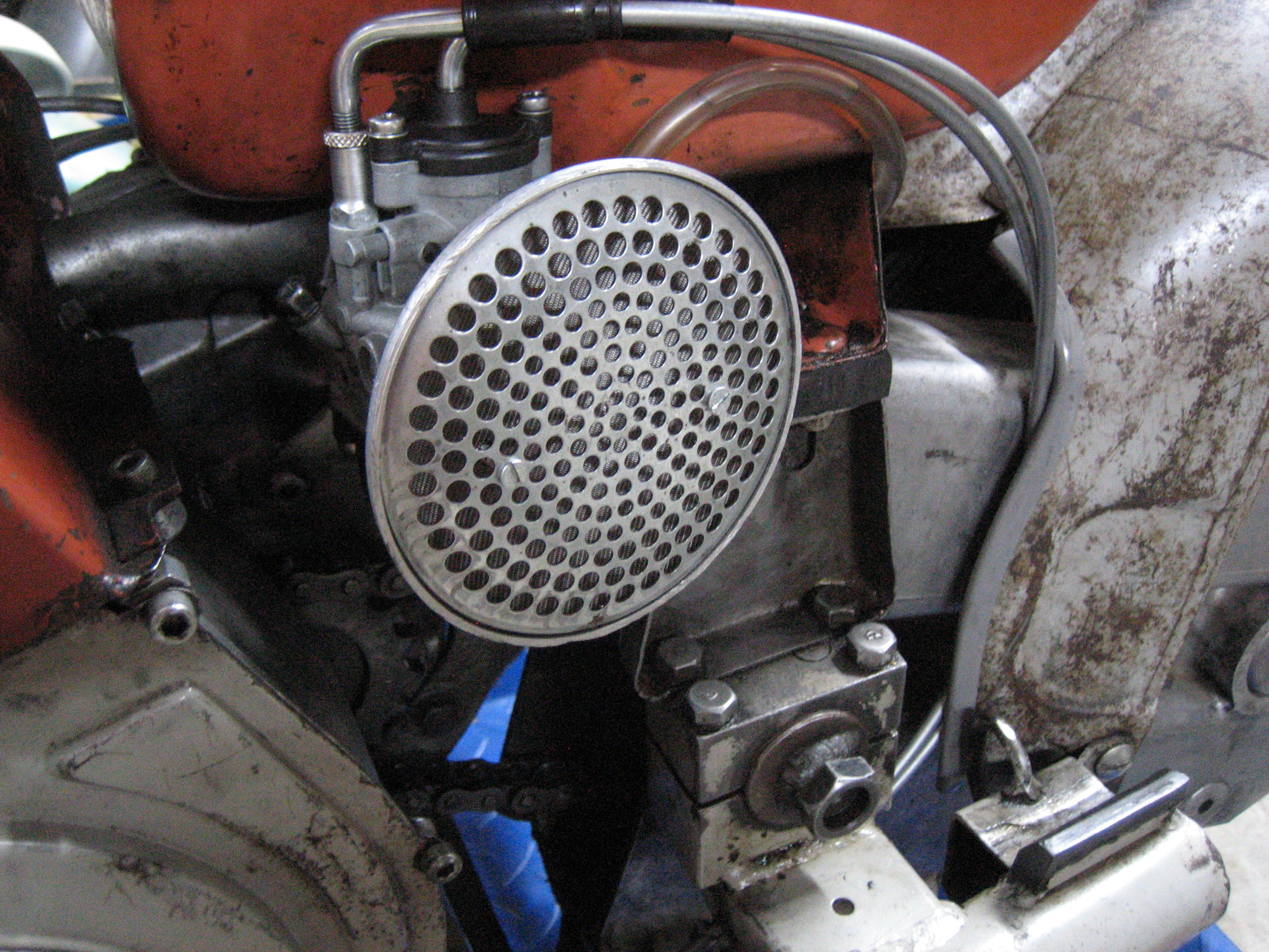

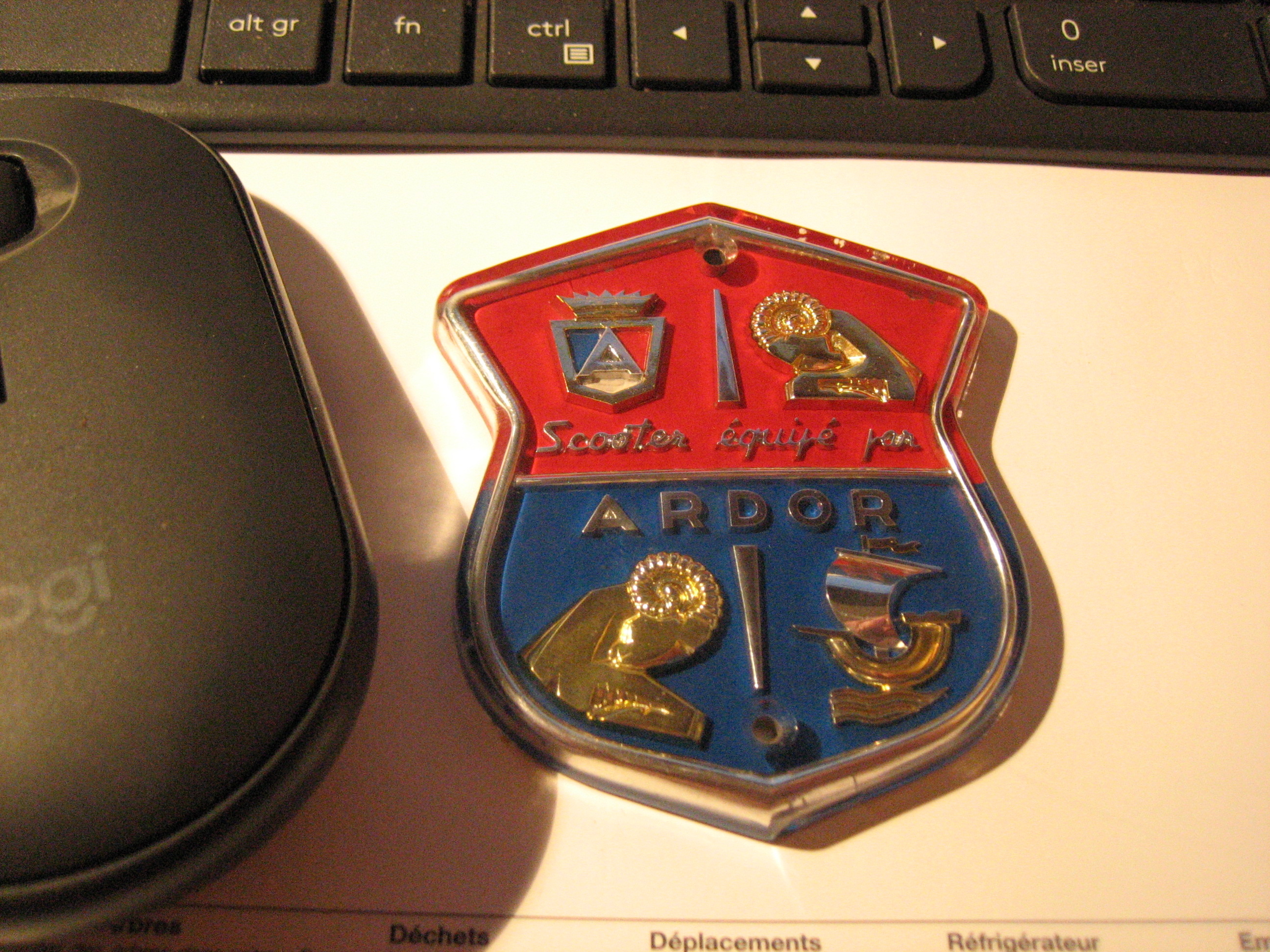

Je vais lui mettre une paire de moustaches en aluminium Ador.

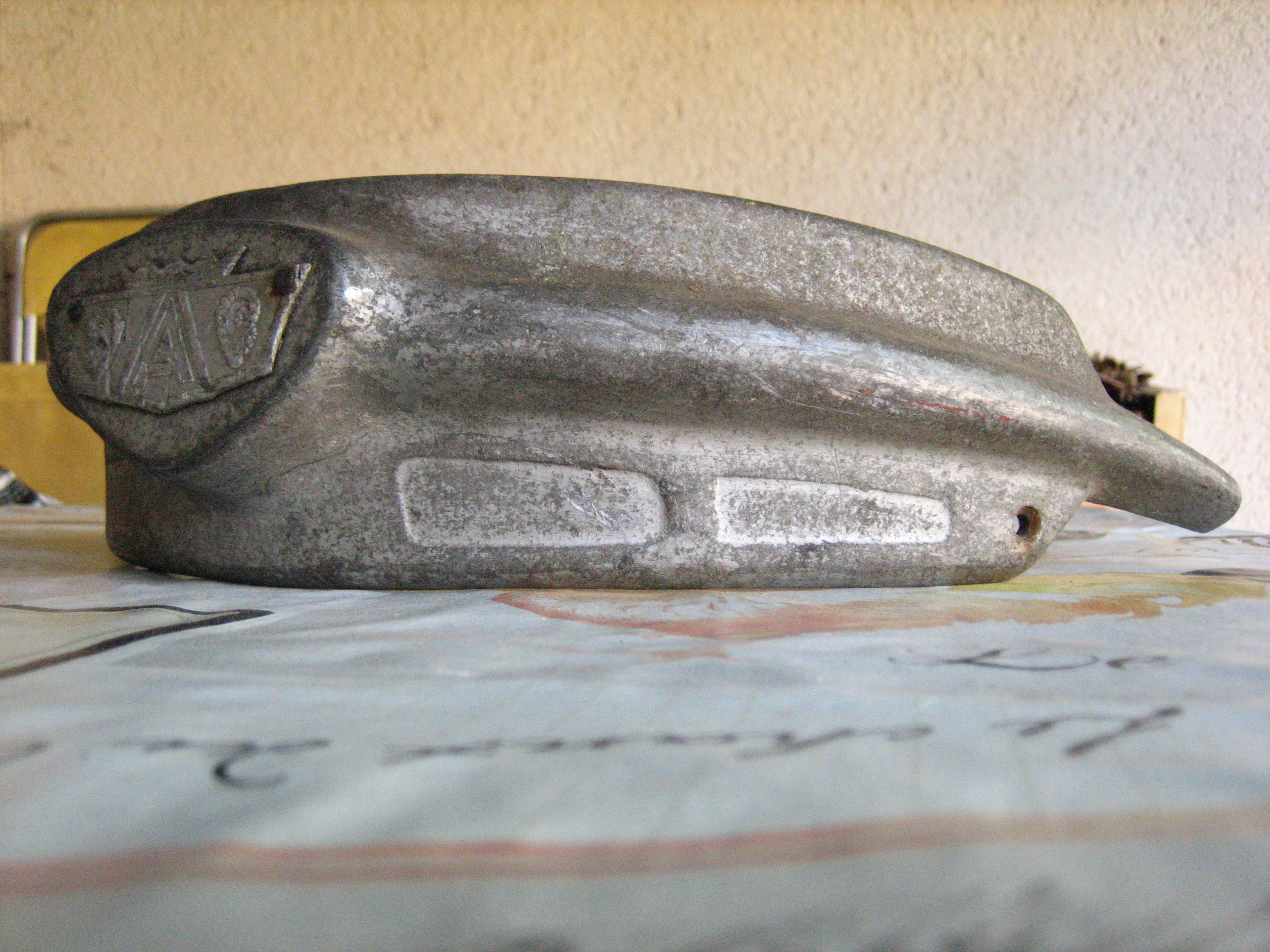

Messages : 1001
Re: FMC S557
La moustache, accessoire ARDOR de 1955.

Hello,
Tout cela!
Messages : 1001
Re: FMC S557
Pour ça!

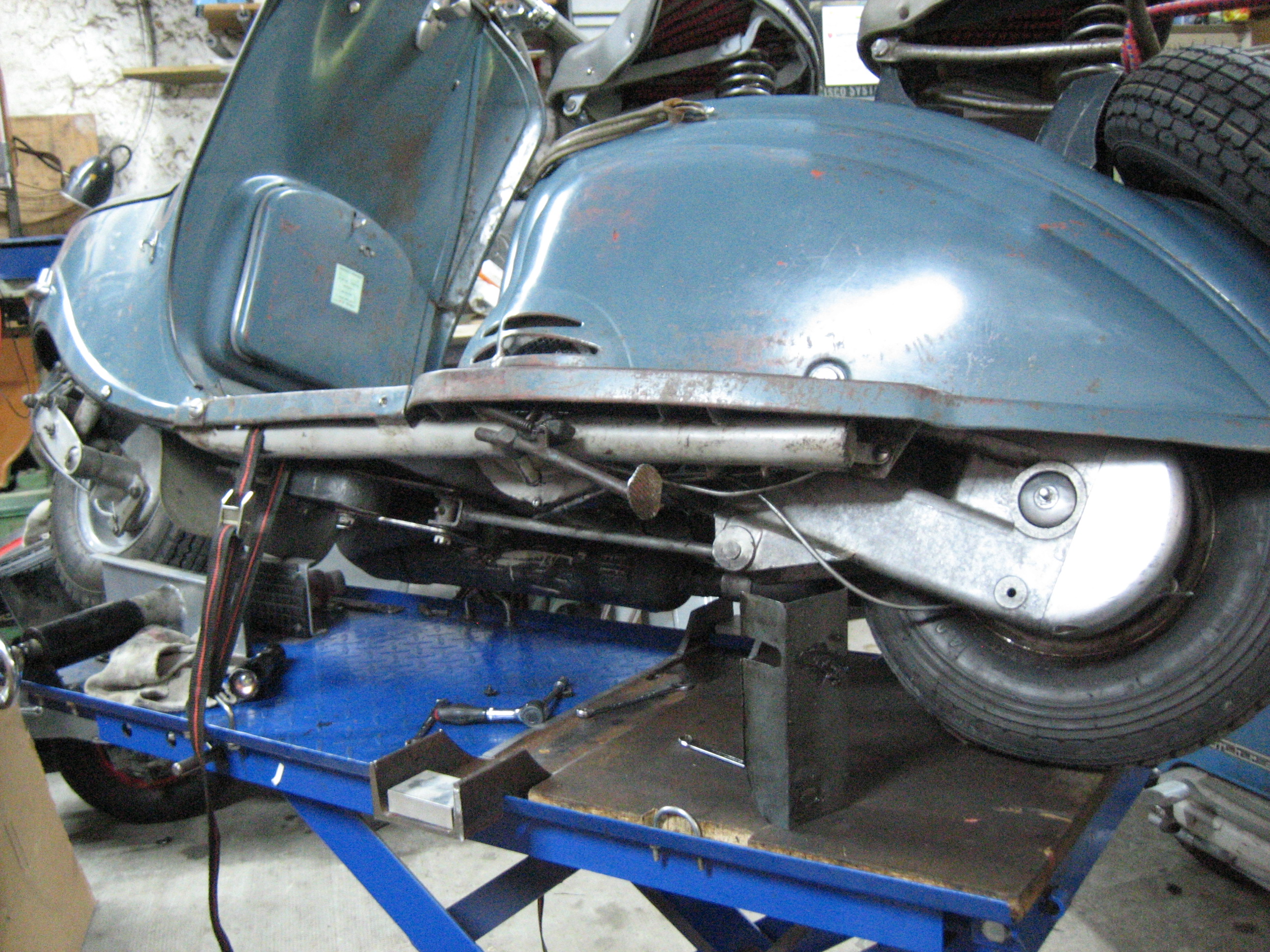

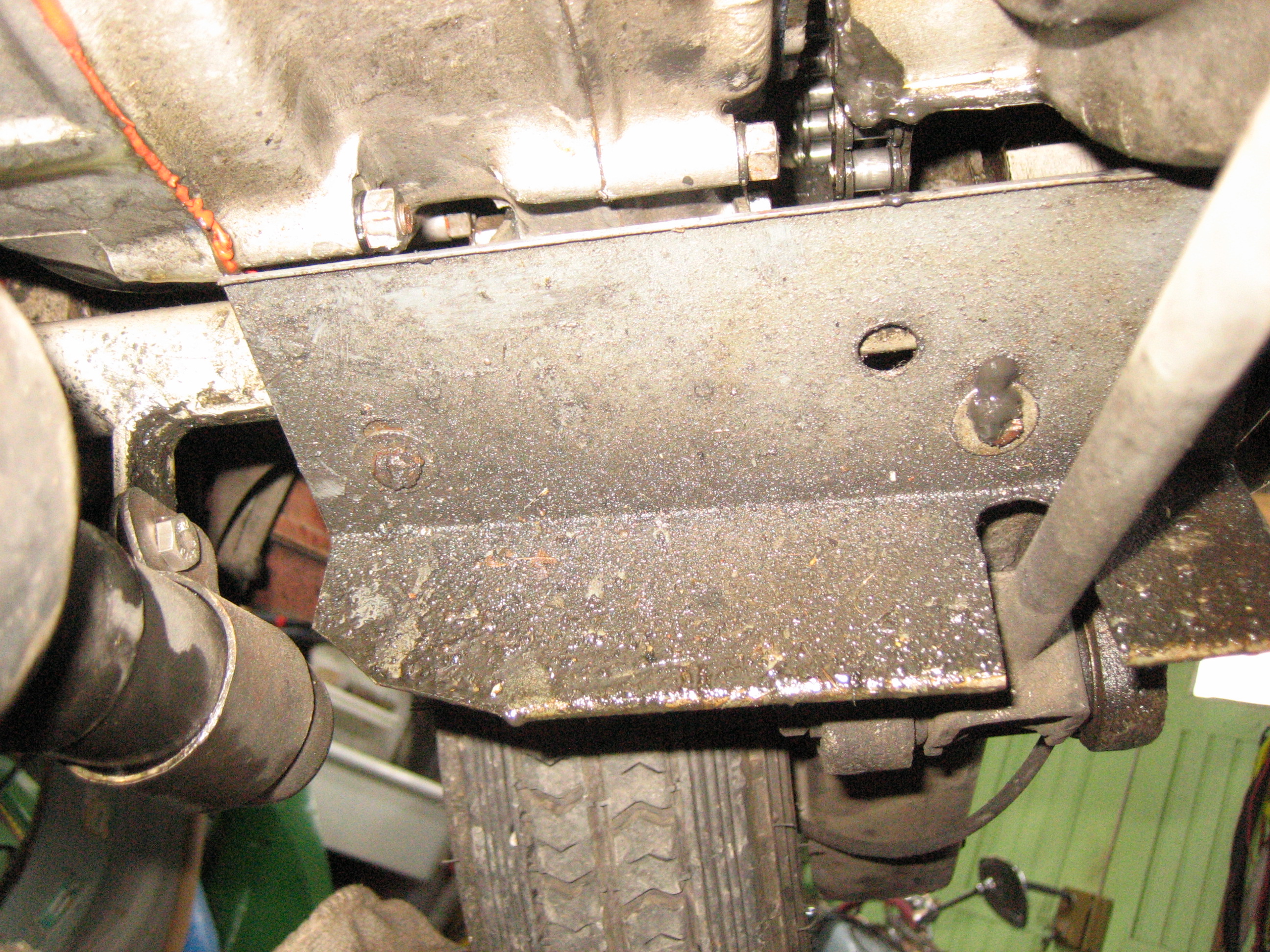

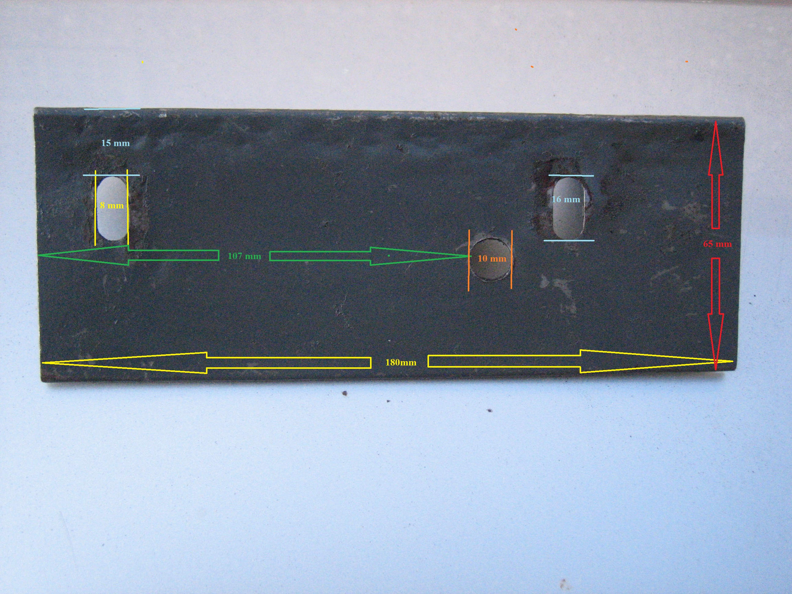

Bonsoir Pigeot,
Dans un premier temps voilà à quoi ça ressemble , je la démonte des que possible pour les cotes.
Cela servira certainement à d'autres.
C'est démonté.
Messages : 1001
Re: FMC S557
A un poils près
suppléments.

ML28 a écrit : ↑05 juil. 2022, 21:41 Un merci, ça ne coûte pas grand chose :temps:
MERCIIIII à tous pour ces infos sur la tole manquante .

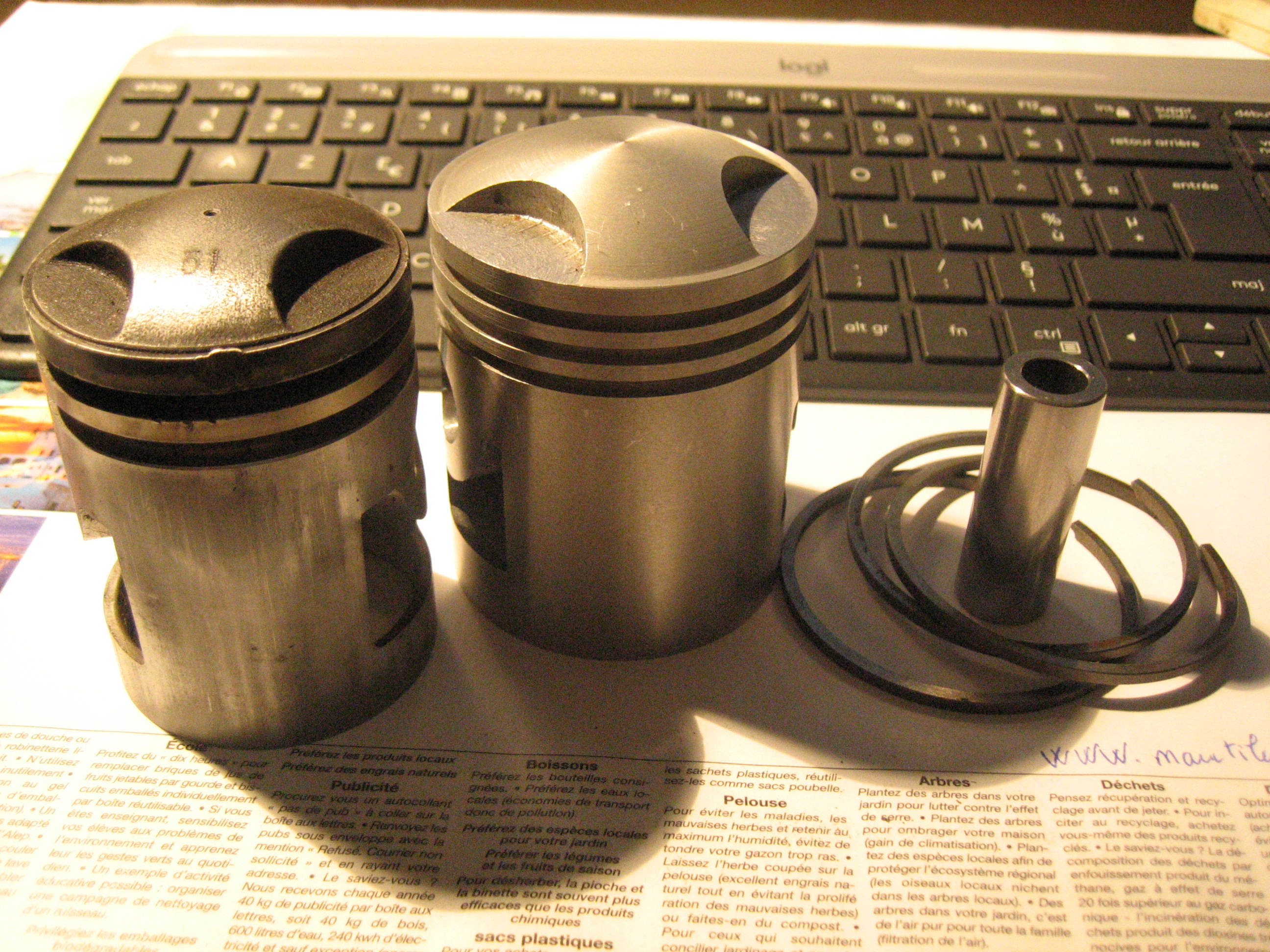

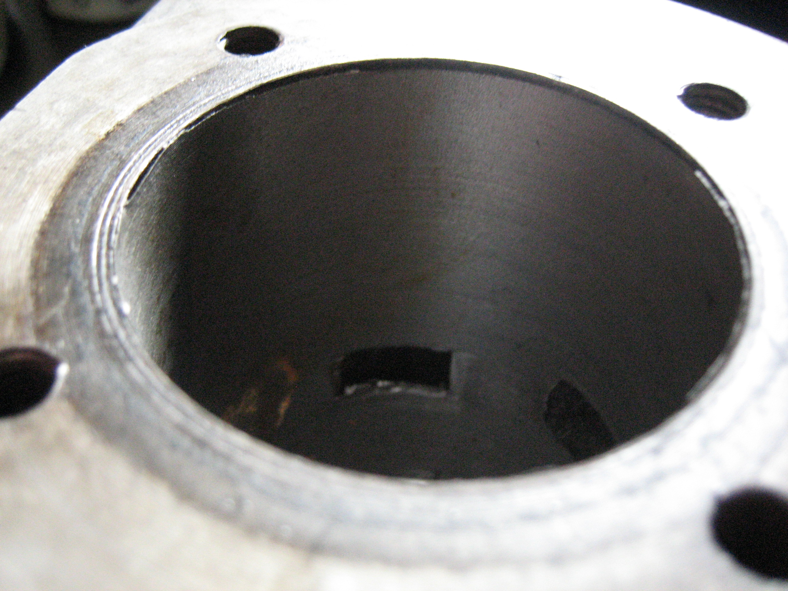

Re: FMC S557

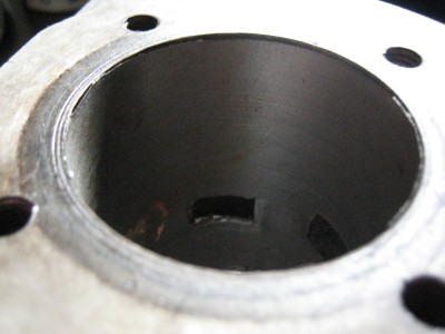

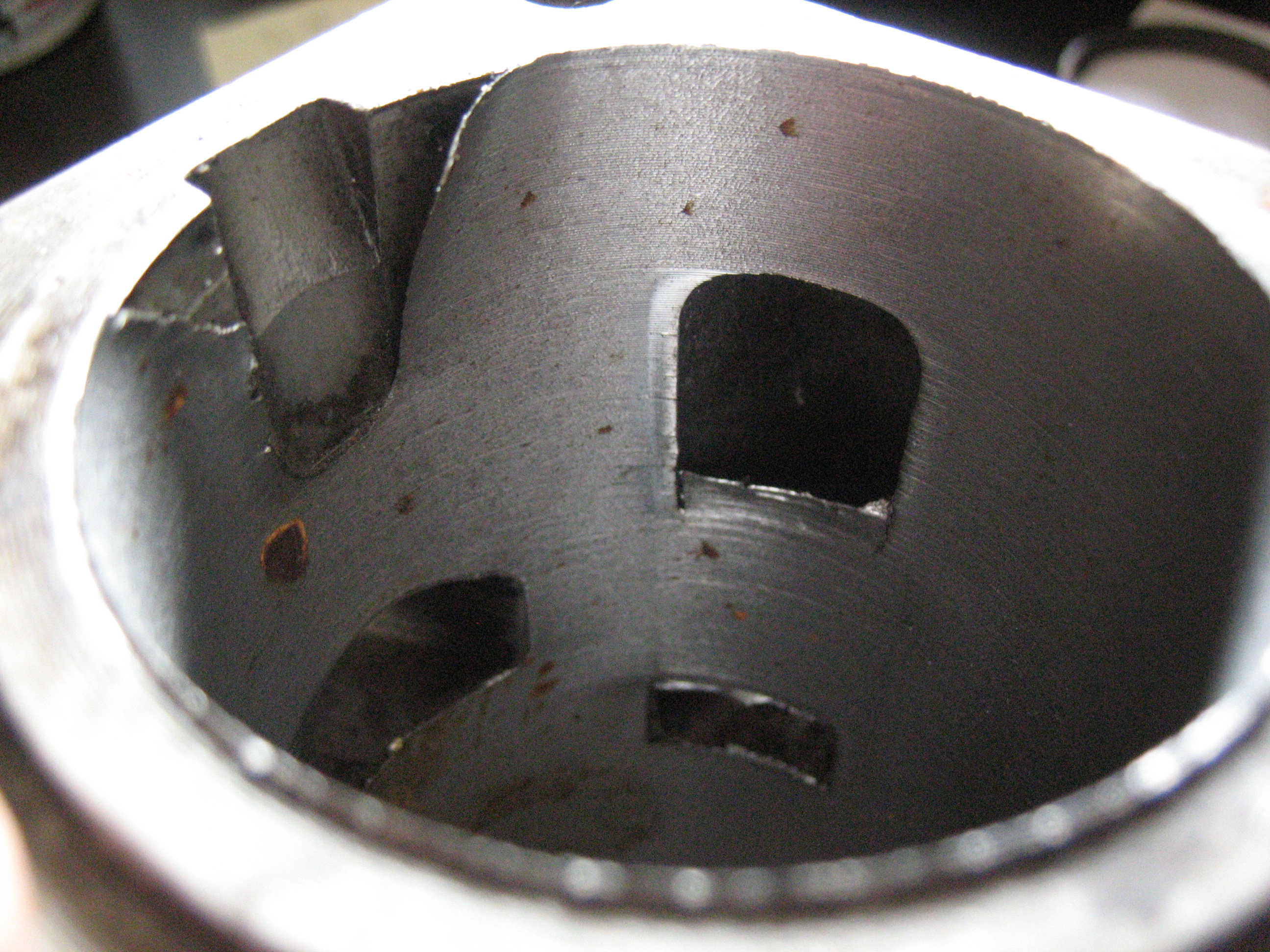

Je vais tenter un réalésage de cylindre en 57 et quatre, cinq voir six centièmes, pour voir :=O:
Messages : 1001
Re: FMC S557
Bonsoir à tous,
Je récupère le cylindre réalésé en 57 + centièmes.
La culasse que je voulais modifier ne fera pas le joint :mrgreen:
Messages : 1001
Re: FMC S557
Perdu,
Un cylindre de 125cc ne passe pas en 150cc.
mansalp
Messages : 95
Re: FMC S557
Message par mansalp »
Ah oui, elles ne sont pas épaisses les chemises :=O:
Messages : 828
Re: FMC S557
C’était de la gourmandise Maurice…. Même le Nikasil ne réglera pas le pb ! Moi mon 150 est d’origine…!

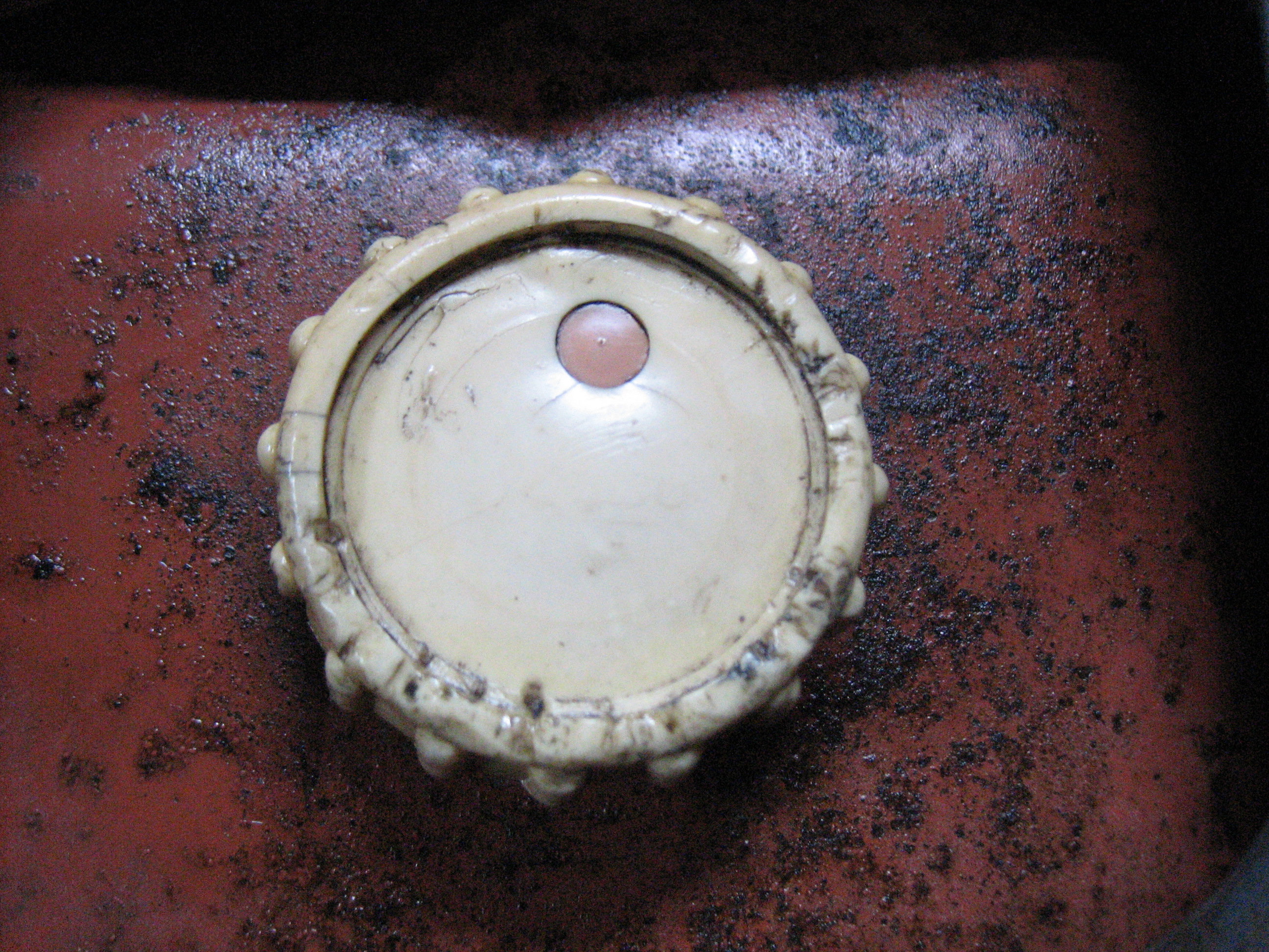

Re: FMC S557
Enfin un bouchon qui ferme correctement sur le FMC.
D'origine et en mauvais état
Pas facile à trouver.

Re: FMC S557
Pas sur du tout,

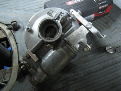

j'ai mis en place du phbg le carburateur d'origine Gurtner :énervé: résultat un veau :='(:
Retour du PHBG bientôt, les cotes en deuxième, vitesse de pointe 75kh sur le plat vent dans le dos.

La suite retour au dellorto 19phbg, tests à venir :moto:

J'ai un S55 avec carburateur d'origine.
ça nionotte grave...
Quels sont la valeur de chaque gicleur que tu as choisi pour ton carbu Del de 19 phbg ?

Messages : 1001
Re: FMC S557
Bonjour Pigeot,

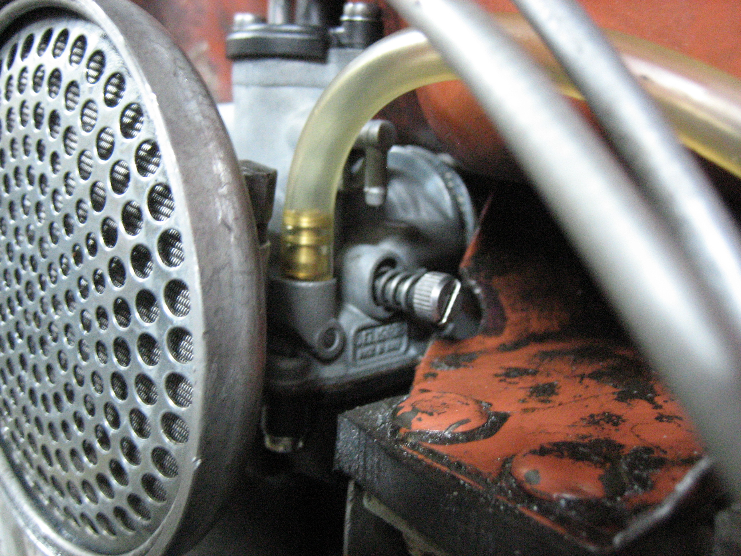

J'ai tenté, avec des gicleurs Polini de 80, 85, 88, 101 le résultat n'est pas top.
J'ai vérifié le calage de l'allumage, l’échappement n'est pas calaminé.
Coté carburateur, le PHBG est plus (performant) j'ai mis le Gurtner d'origine pour voir (pas top).
Ce qui me gêne c'est la vis de richesse du PHBG, moteur chaud ralenti accéléré la richesse ne fait pas varier le régime moteur

Ma petite expérience :
Mon sS57c était équipé à son achat d'un 19 PHBG Chinois en montage souple sur une pipe taillée à l'arrache .
J'avais sur un moteur donneur d'organes un second carbu 19 PHBG Dellorto en montage rigide .
Je l'ai monté sur mon scoot en modifiant une autre pipe de façon a pouvoir utiliser le filtre à air "orgue" d'origine ( ça passe au chausse pied )
Après X essais de reglages , impossible de le faire fonctionner correctement .
J'ai fini par acheter un nouveau carbu neuf Dellorto pour essayer les éléments un par un et miracle , il s'est mis à fonctionner en remplaçant l'aiguille .
Il s'agit d'une W7 .
J'ai essayé W5,W6 et finalement W7 .
Messages : 1001
Re: FMC S557
Bonjour vwoldbeetle,
Merci de ton retour d'information.
L'aiguille de mon PHBG est bien une W7.
je vais reprendre les essais

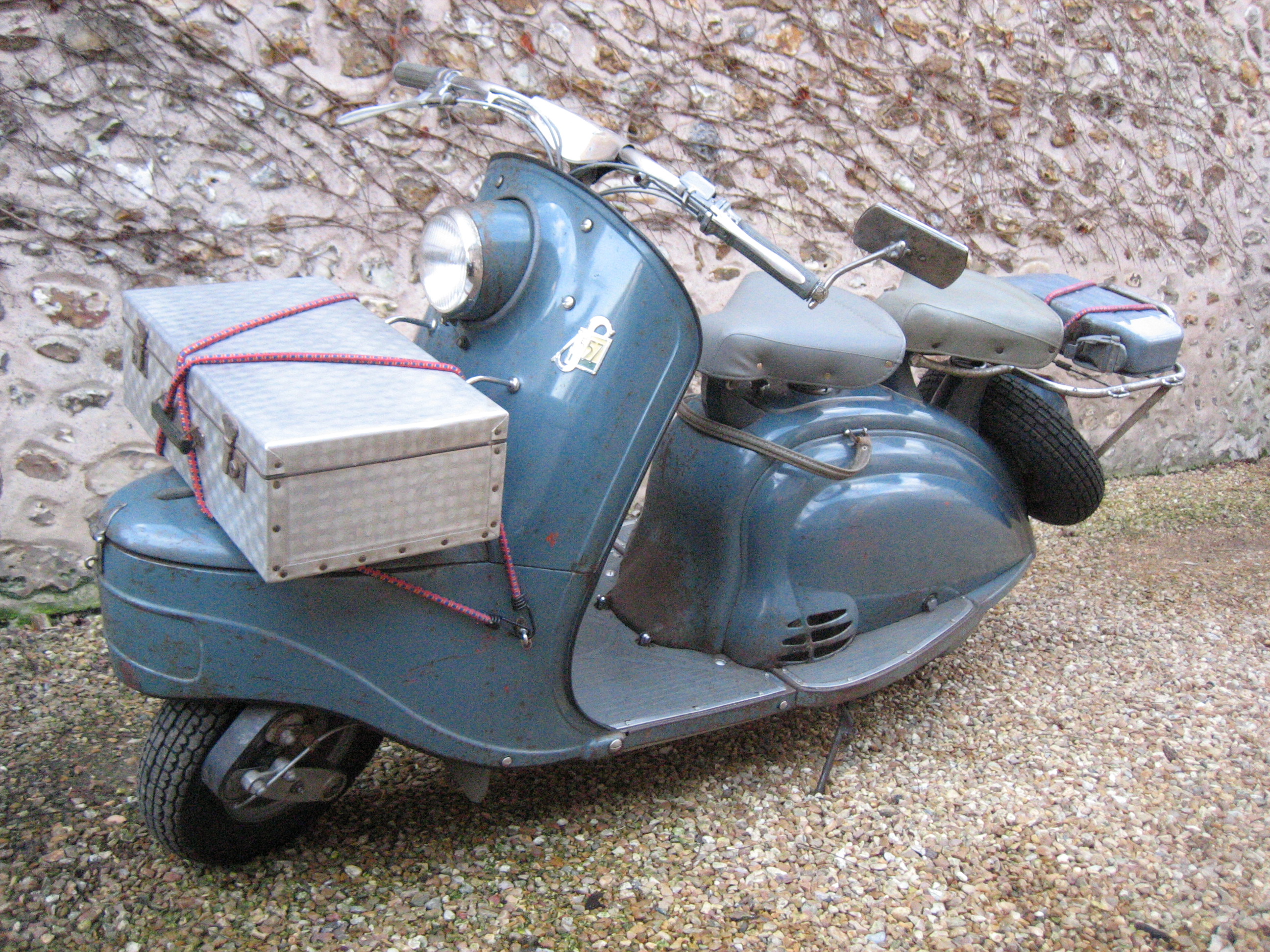

Une belle sortie sortie Malouine, qui permet au FMC de faire 135 km.
Pas de problème mécanique, juste une crevaison arrière (je suis abonné).
J'ai jeté un oiel sur bougie c'est presque ok.
Coté allumage encore un peut de marge sur le calage.
Une tenue de route très propre (surpris) bien mieux qu'un LD pipe fonte, tant que le macadam reste dans les normes.

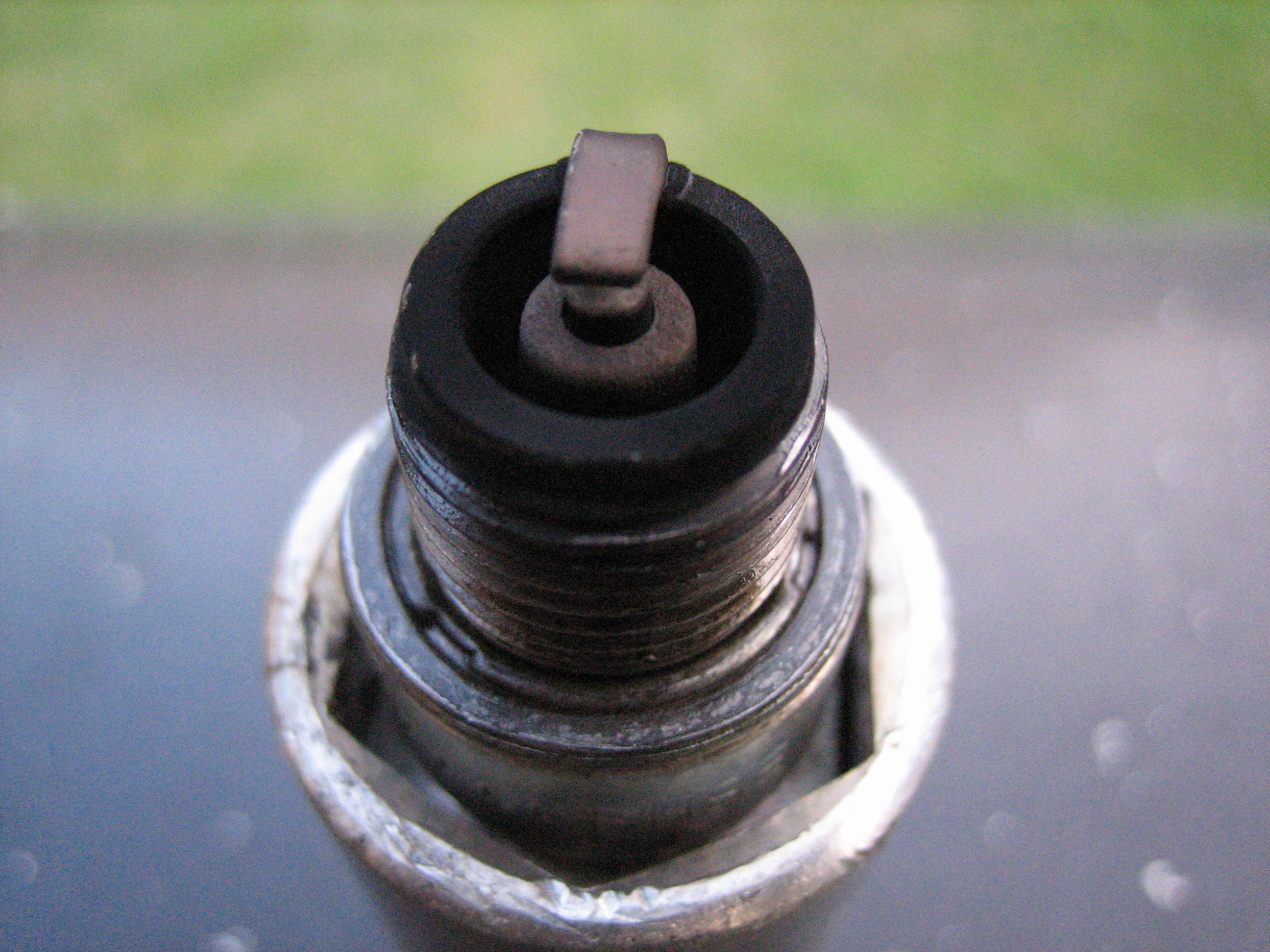

Re: FMC S557
Une petite sortie de 60 km, pour une lecture de bougie
Je vais quand même mettre deux point de plus et gratter un poils sur l'avance.
