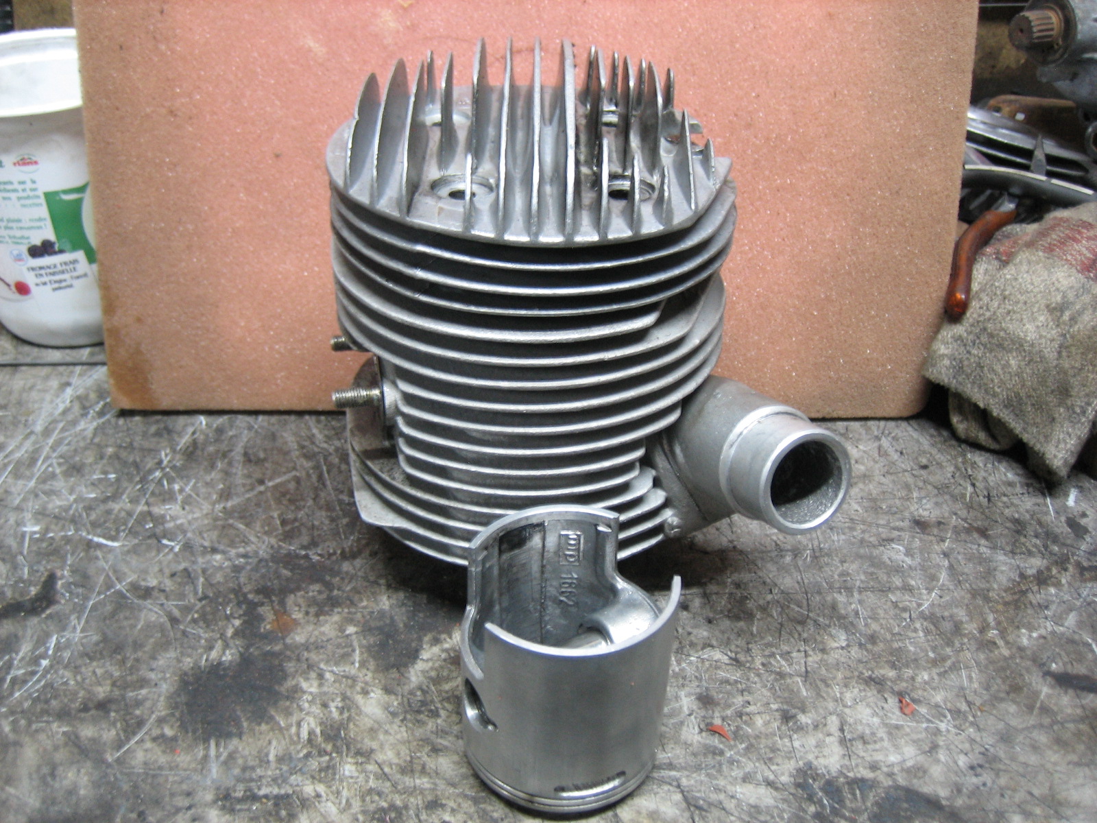

Re: li 2s 1961
Hors mis l'axe de pision et la cage à aiguille, pas de gros dégats.
J'ai donc gardé le vilebrequin, changé l'axe de piston et la cage d'aiguille.
il n'y a pas photo l'apairage de la lumière d'échapement à la pipe d'échappement BGM, donne une reprise bien meilleur.

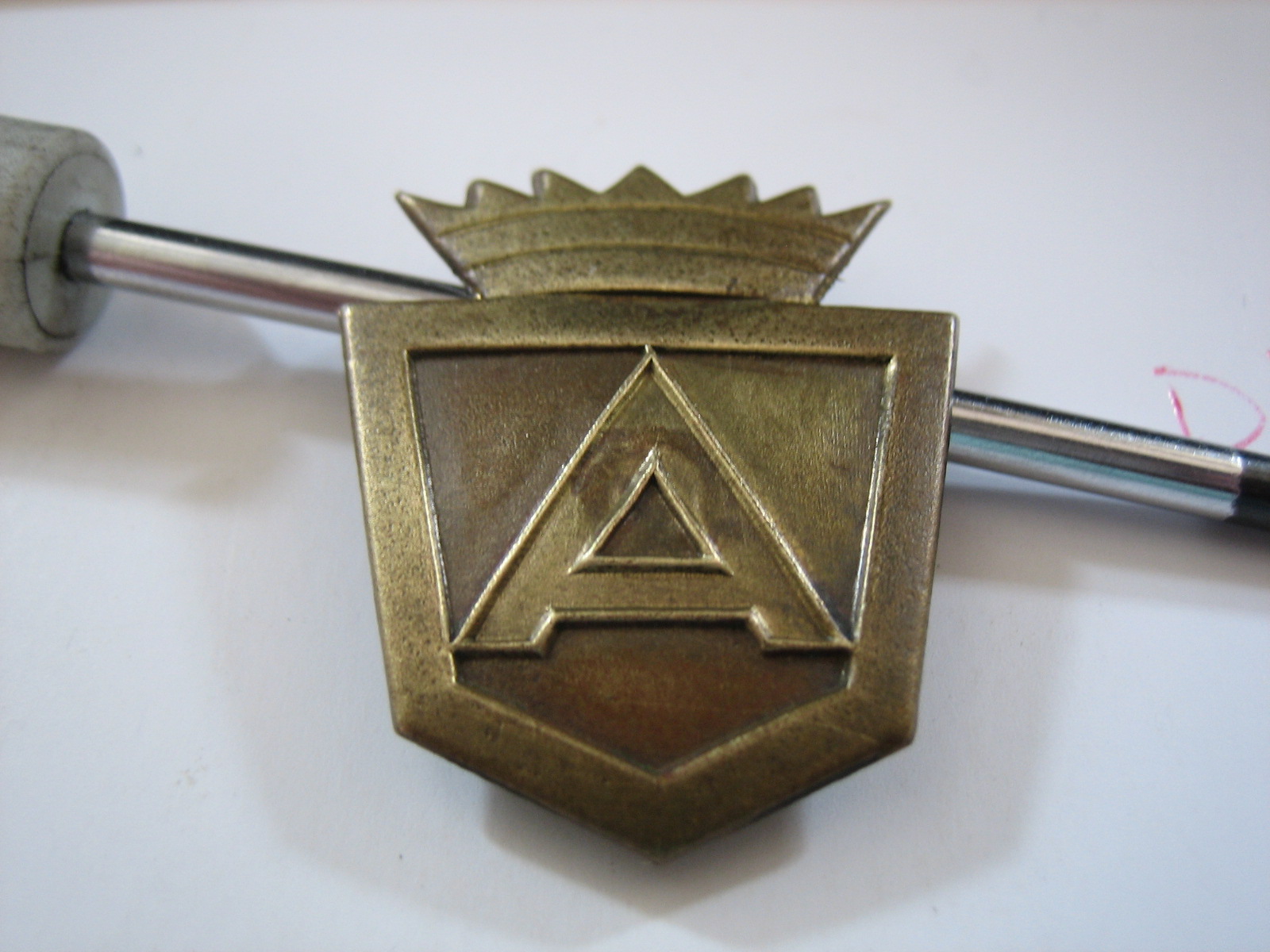

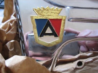

Re: li 2s 1961
Ardor NOS
Ardor pas NOS, futur restauration

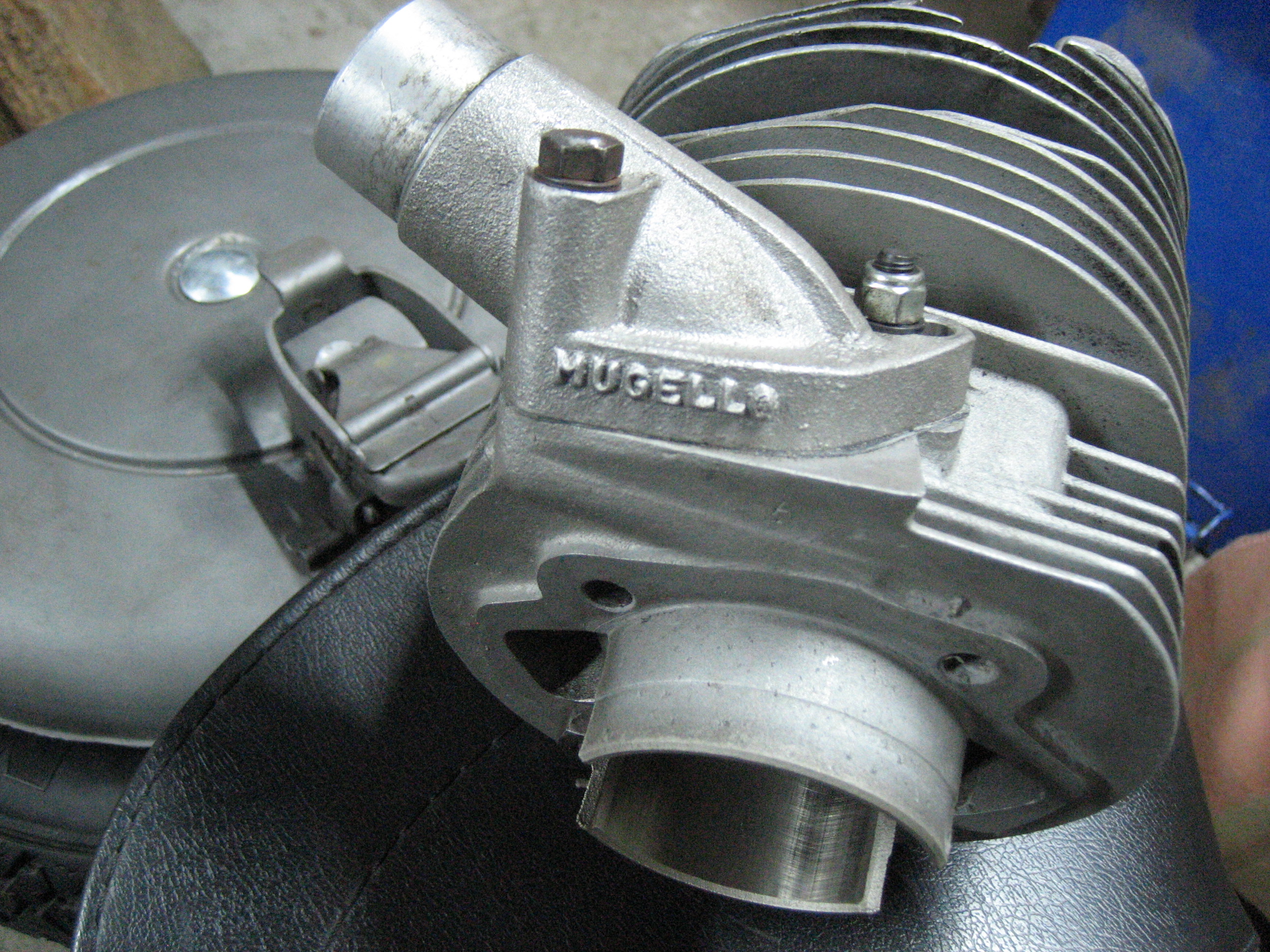

je vais tester le kit Mugelo 186 cc3 avec un vilebrequin neuf.

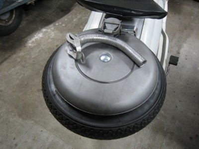

Re: li 2s 1961

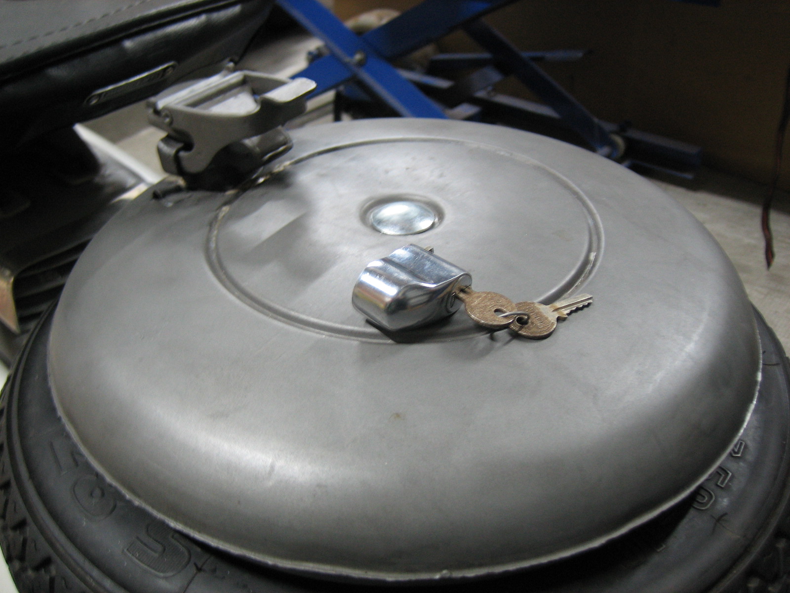

Bonsoir à tous,
Le premier jerrican est sauvé.
A l'interieur, Dégraissage, phosphatage et résine.
A l'exterieur, primair phosphatant.
Un joint neuf.
La fixation, un poils de tour et un filetage.
Un bec verseur d'époque qui à fait un tour dans les ultra sons.
Résultat une rustine de cinq litres.
Avec un antivol Ardor c'est mieux.
Un joint neuf.

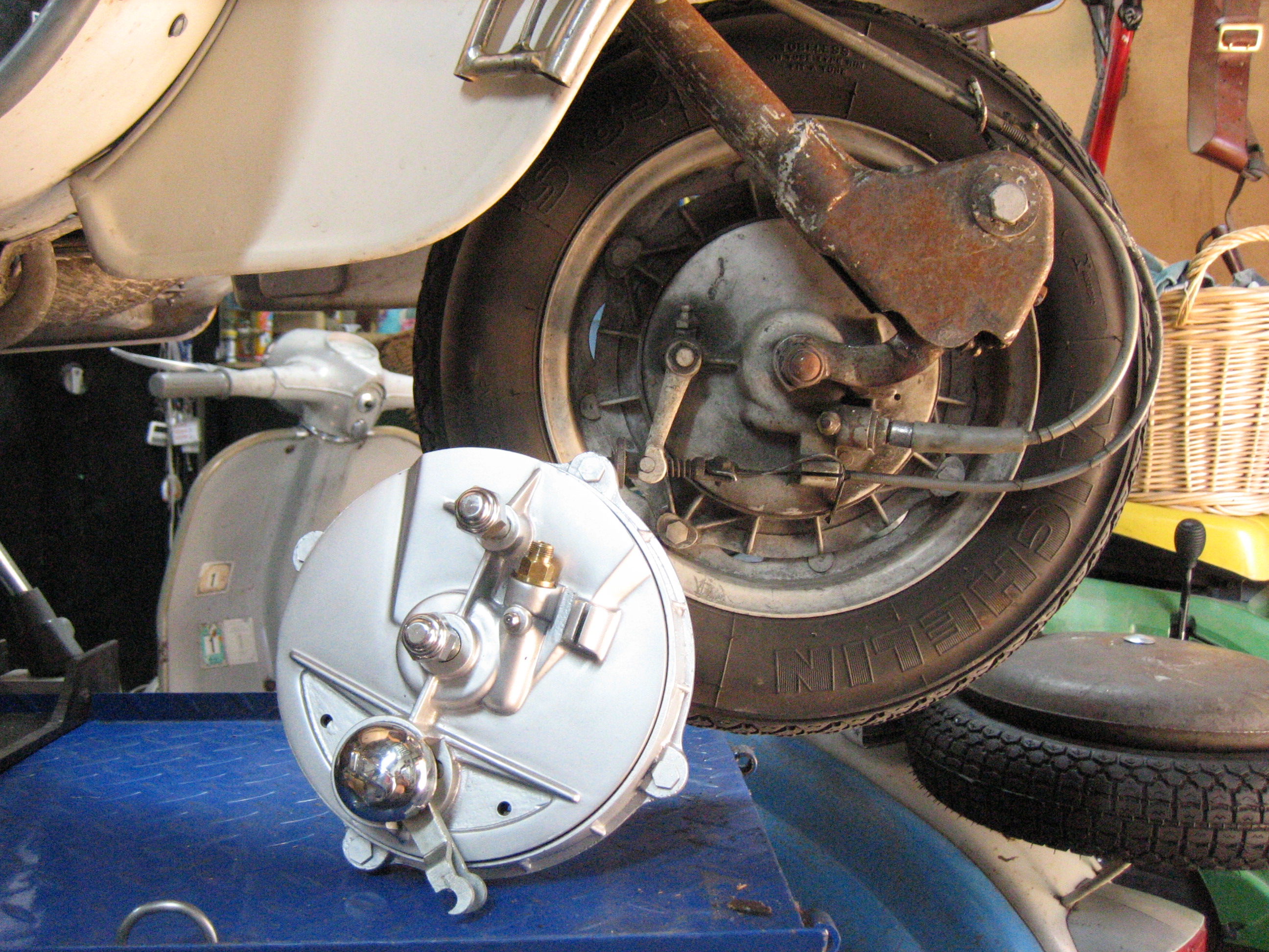

Avant la saison de travaux d'automne/hiver, kit Mugelo, vilo renforcé, allumage Casa Ducati.

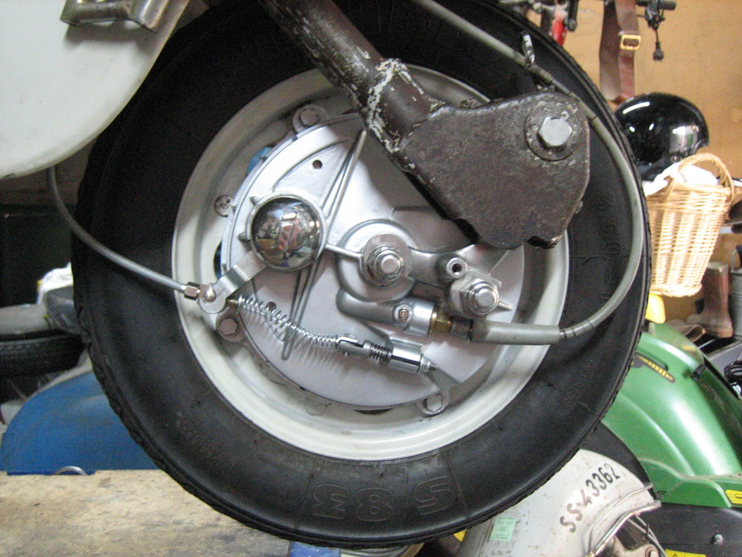

Je vais installer un frein a disque.

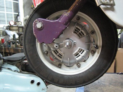

Re: li 2s 1961
C'est en place, ça freine fort
Coté réglage, je m' autorise tout pour voir

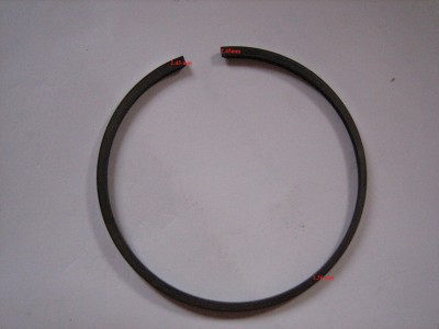

Re: li 2s 1961
La suite,
Un NOS comme ont le dit de segment en diamètre 63mm pour un cylindre en 62.8mm.
Déjà reprendre la coupe. il y aura forcément du changement.
