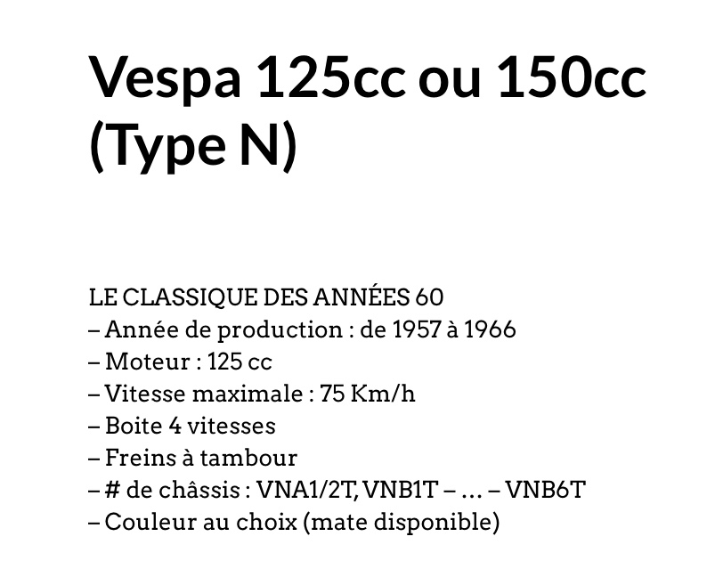

D’après le site, la version N est proposée avec une boîte 4.
(En PJ, un extrait de la fiche de NICE VESPA).

Attention attention attention…. Il me semble que ce garage ne propose que des scoots « refaits » en asie pour l’export.
Si c’est le cas, oublie, c’est du maquillage assuré sur des bases plus que cuites avec des accessoires de breloque.
Si tu veux être satisfait, un type N est un excellent choix, mais uniquement dans un beau jus d’époque ou parfaitement refait.
