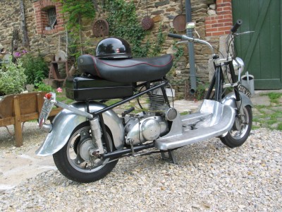

Je contribue volontiers:
Un autre
Un autre
Messages : 9951
Localisation : Asnieres (92)
Re: AGF...
Superbe.
Je me jure d’en avoir un un jour...

Mais tu sais que le tiens est au sec et t'attend, c'est le même que le rouge en photo, mais démonté pour le moment. :)

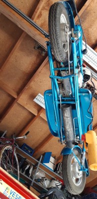

Re: AGF...
Message par olivier033 »
Salut
J'entame le demontage du mien
Il est de 1949, c'est certainement le 64ème de la production il porte le numéro moteur 1025 (j'ai aussi un moteur d'avance porte le numéro 661 ! Parmi les les plus anciens recensés)
Je recherche donc un maximum d'informations : ref couleur originale pour commencer. Et photos de détail du commodo pour en rechercher un notamment.
Je compulse activement la rtm n° 17 mais trop peu de photos et d'infos sur ce scooter.
J'ai fais quelques tours de roues ce jour avec, il marche vraiment bien, machine très simple mais efficace. J'ai hâte de le remonter pour rouler vraiment avec
Toute information bienvenue.

Messages : 2100
Re: AGF...
je connaissais les scoots d'étagéres mais pas les scoots de plafond, original.
olivier033
Messages : 179
Localisation : Bordeaux
Re: AGF...
Jai une mezzanine dans mon garage afin d'augmenter la capacité de stockage et rangement de scooters, en 10 minutes il est en bas et j'a dei la place pour bosser en bas.
Et puis comme ça on as le temps de voir en dessous c'est pratique
Messages : 2100
Re: AGF...
pour faire les vidanges c'est pratique par contre avec un bm 250 ça doit etre plus compliqué de le suspendre.

mcdouve a écrit :pour faire les vidanges c'est pratique par contre avec un bm 250 ça doit etre plus compliqué de le suspendre.
Ma Vyatka et mon alcyon de 1930 ont fait quelques allez retour sans problème, je ne connais pas le poids de ces machines mais on ne doit pas être loin du bm 250.
De mémoire javais soulevé ma bmw r60 et

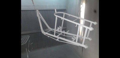

Départ pour le sablage et traitement epoxy du cadre, tubes de fourche, et réservoir, semaine prochaine...
Re: AGF...
Je te conseille de démonter les cages à billes de direction et de boucher les tubes de fourche :=X:
Messages : 9951
Re: AGF...
C’est déjà fait !😜
