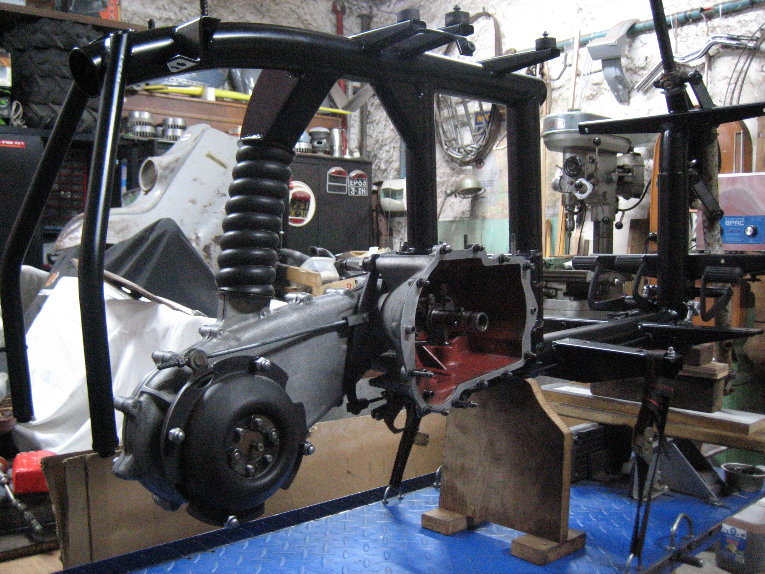

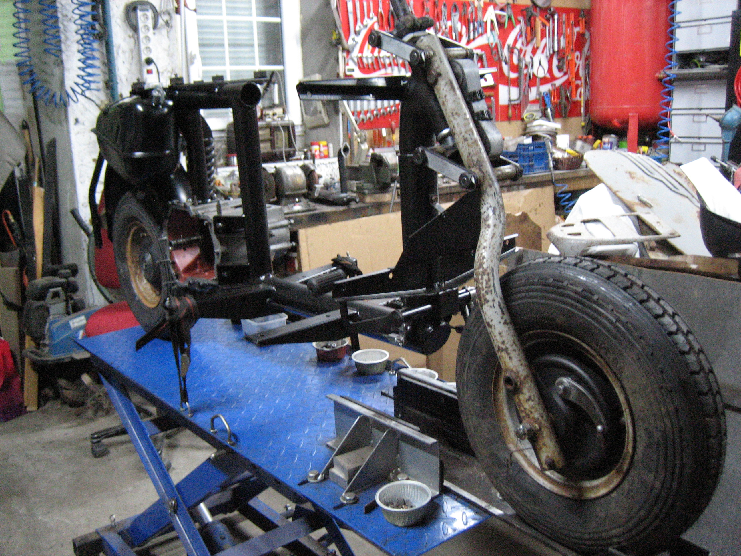

Je lui ai remis les pédales, les commandes et la colonne de direction :bierre:

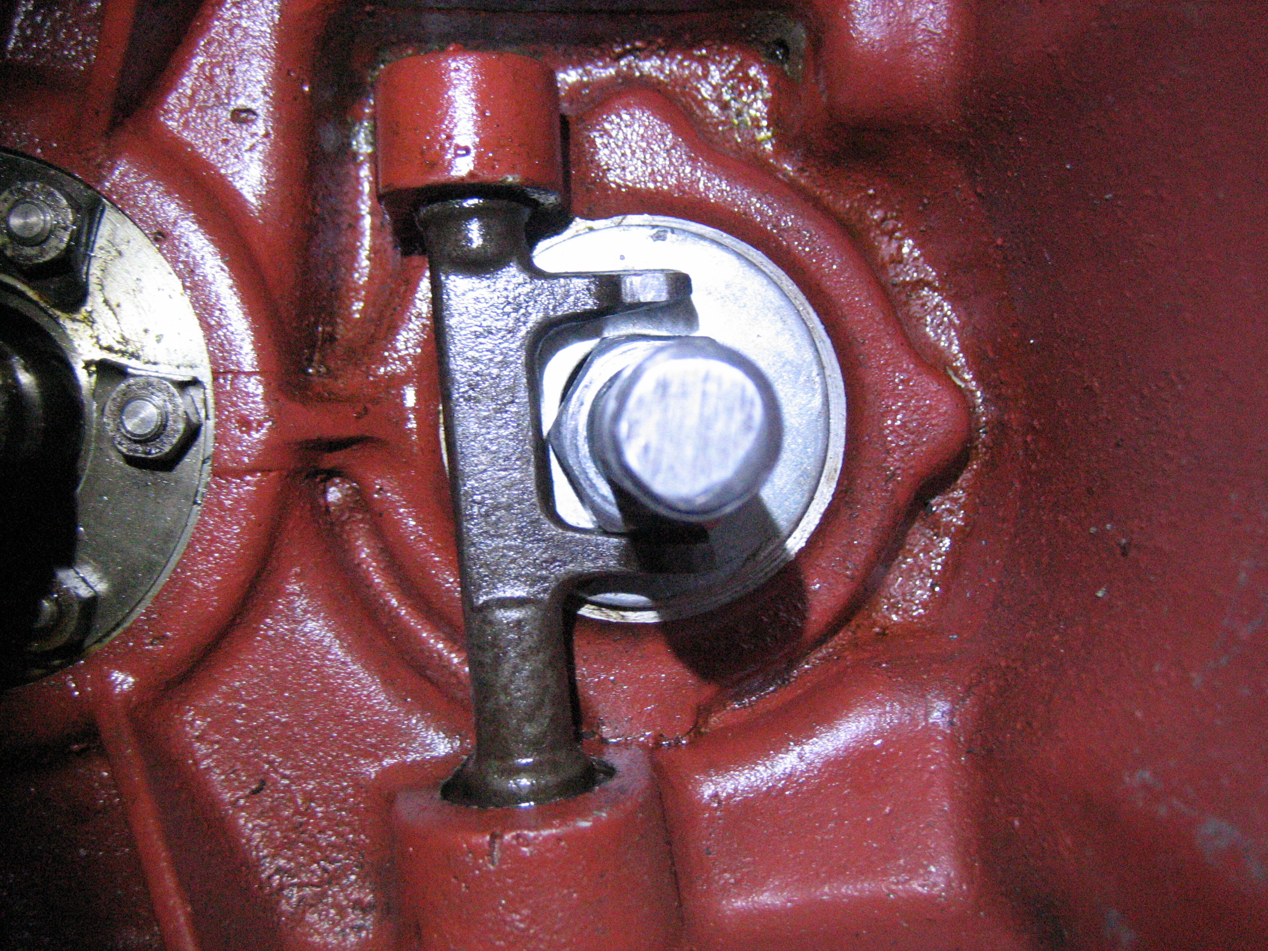

A tester, la fourche et les anneaux Nieman.
Le sélecteur de vitesse est en place, il dit ok le croisillon aussi. :ouf:

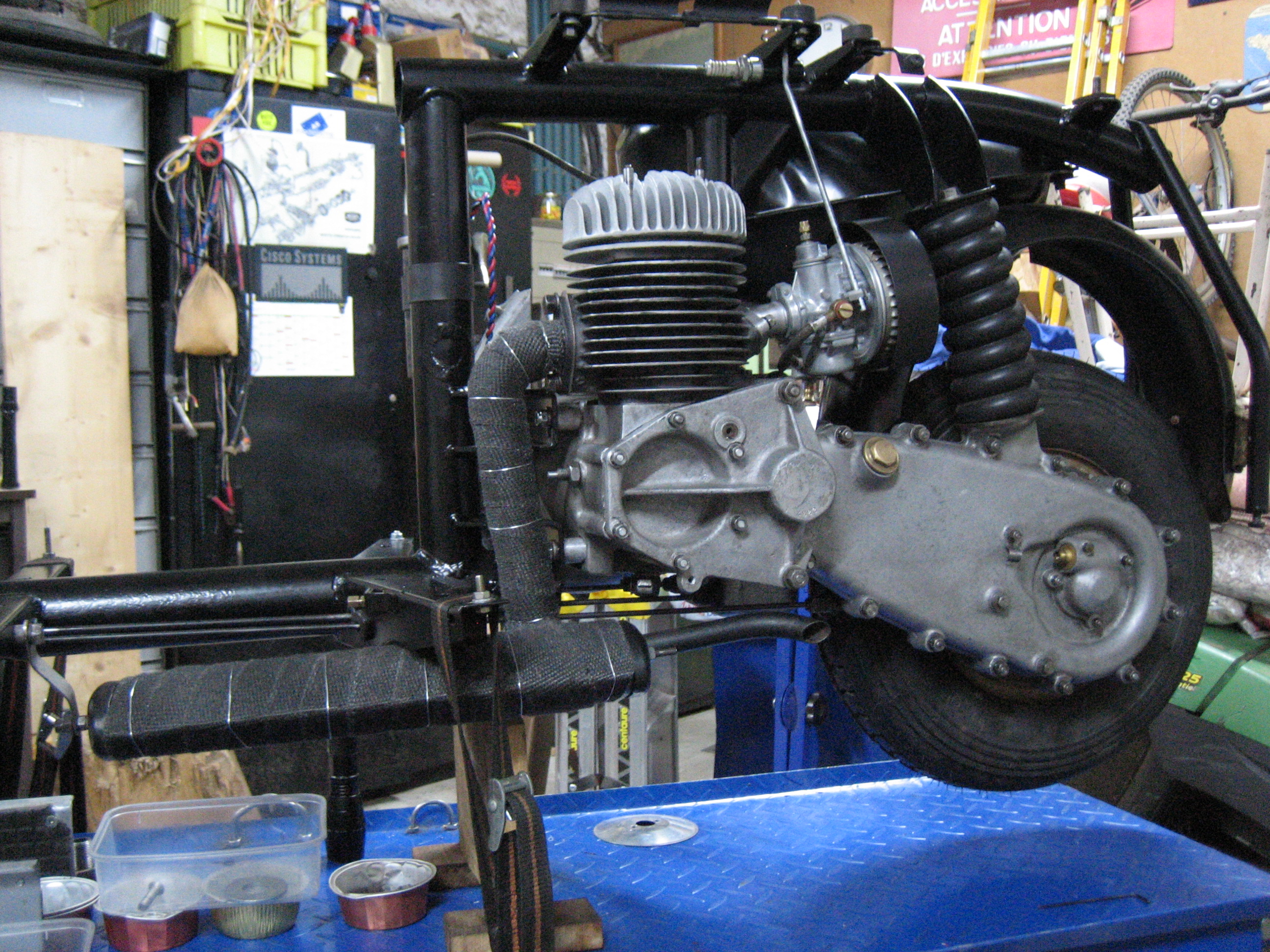

Re: MORS Paris Nice

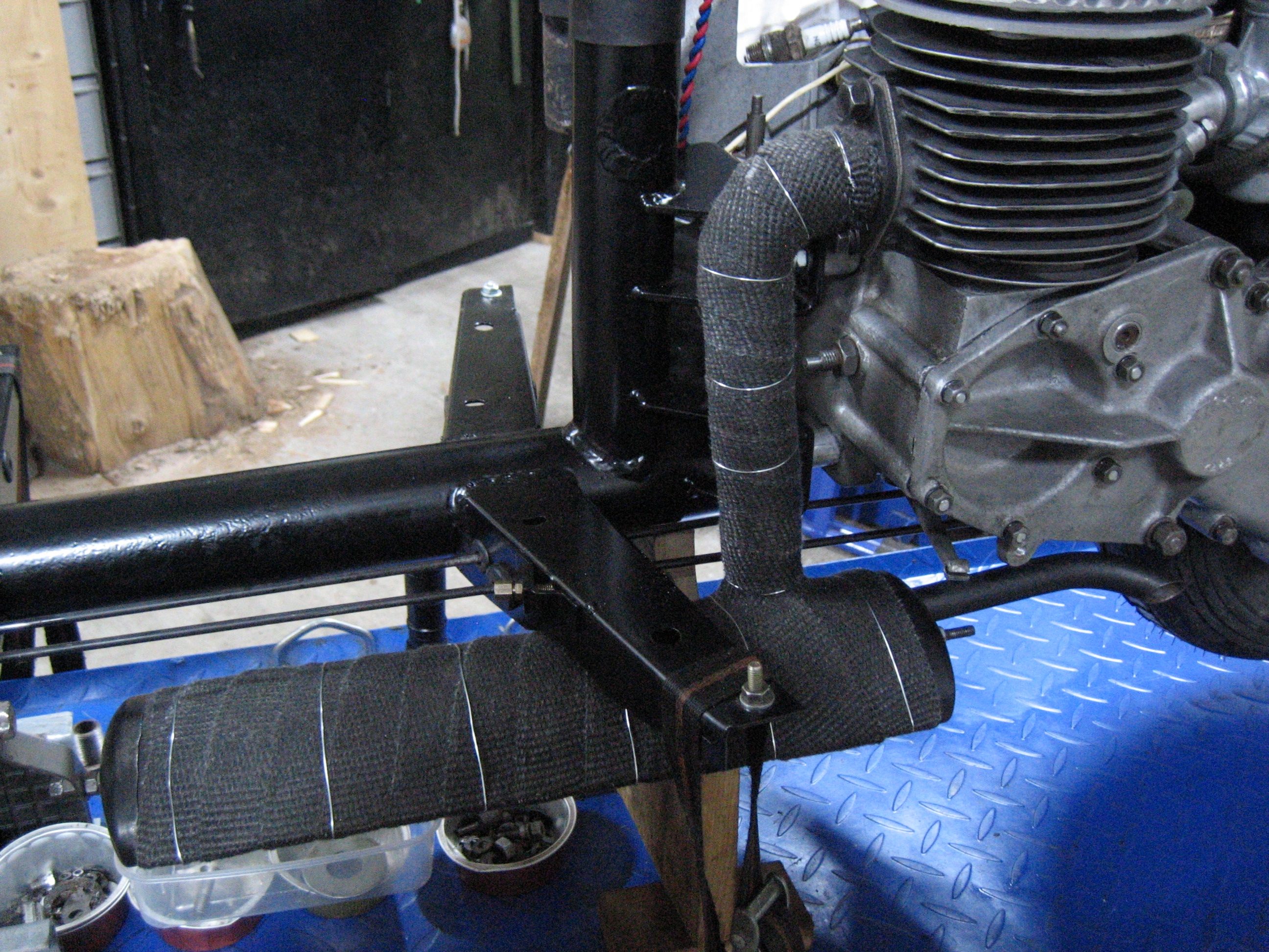

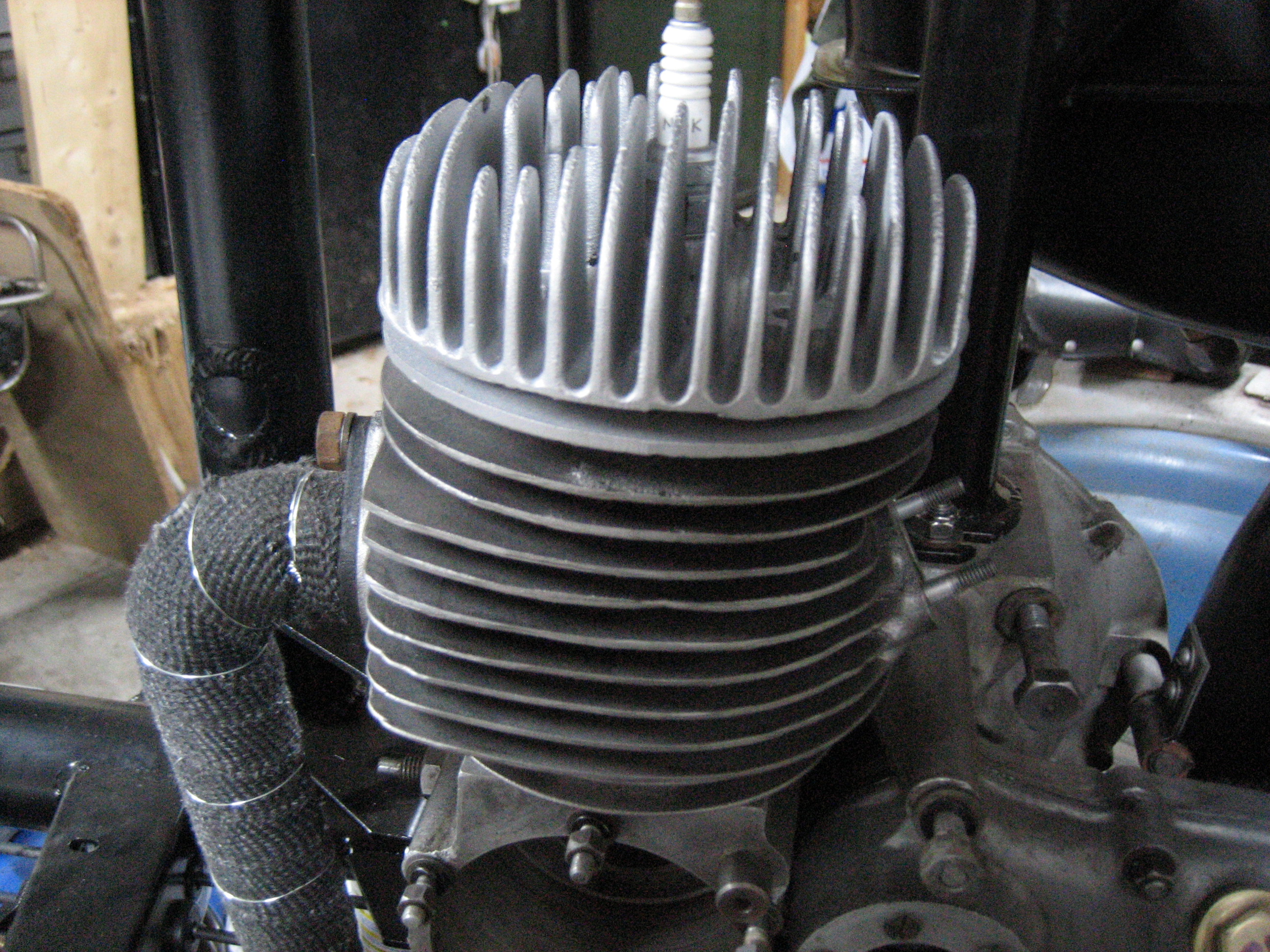

Garder le chaut jusqu'à la sortie.
Messages : 968
Re: MORS Paris Nice
Marrant ça !!! Quand j ai acheté le mien, il y avait de la bande thermique "d'epoque" du cylindre jusque au pot !!! Un de leurs points faibles .....le refroidissement🙄
Messages : 1001
Re: MORS Paris Nice
Salut Acma33,
Comme tu le sais, le bandage thermique permet une insonorisation mais surtout un barrage à la dispersion de chaleur sous la carrosserie.
Je tente cela pour culture, les coquilles avant et arrière de l'échappement sont libres pour un éventuel décalaminage.

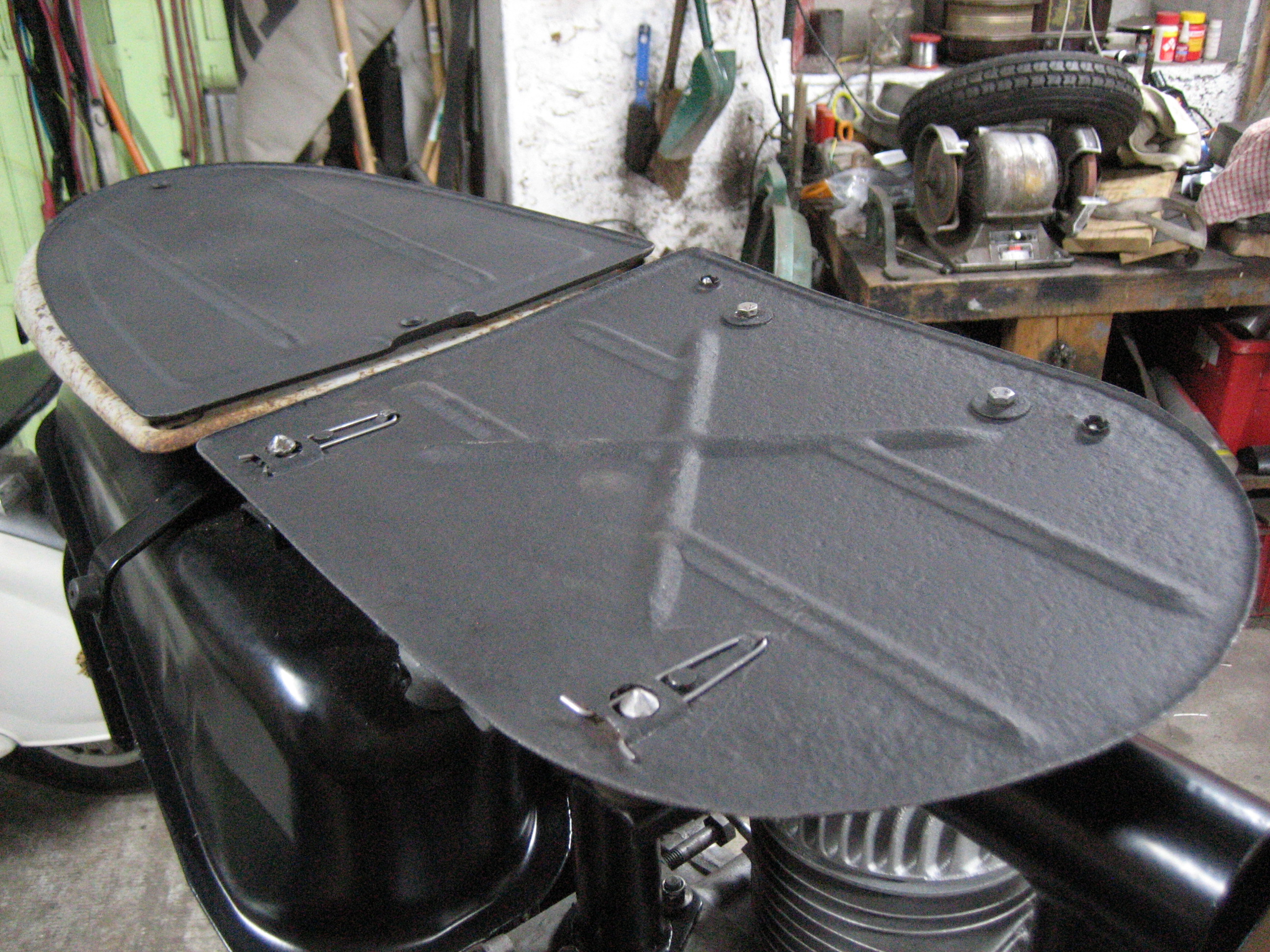

La sellerie est en cours …
As-tu une photo du pot d’échappement avec la bande ?

Je suis en vacances mais a mon retour ,je te fais ça 👍😉

Demain j'apporte les tôle au sellier

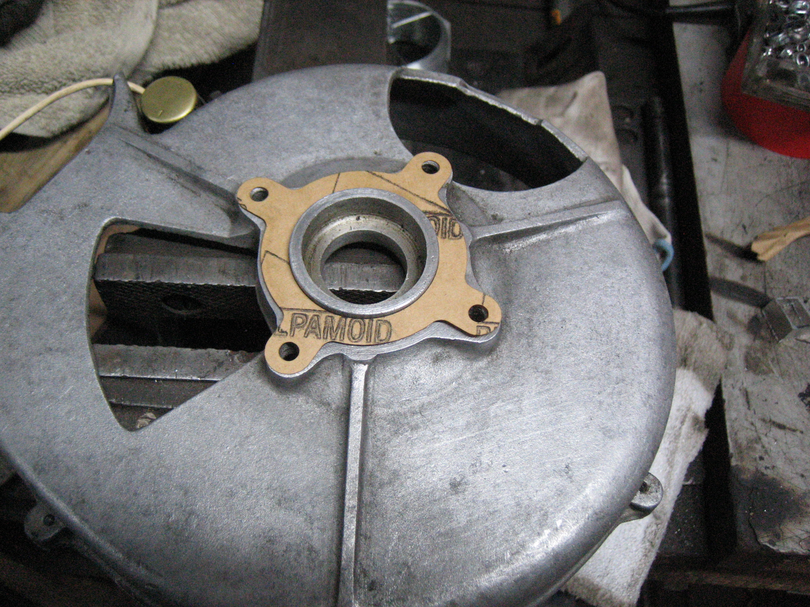

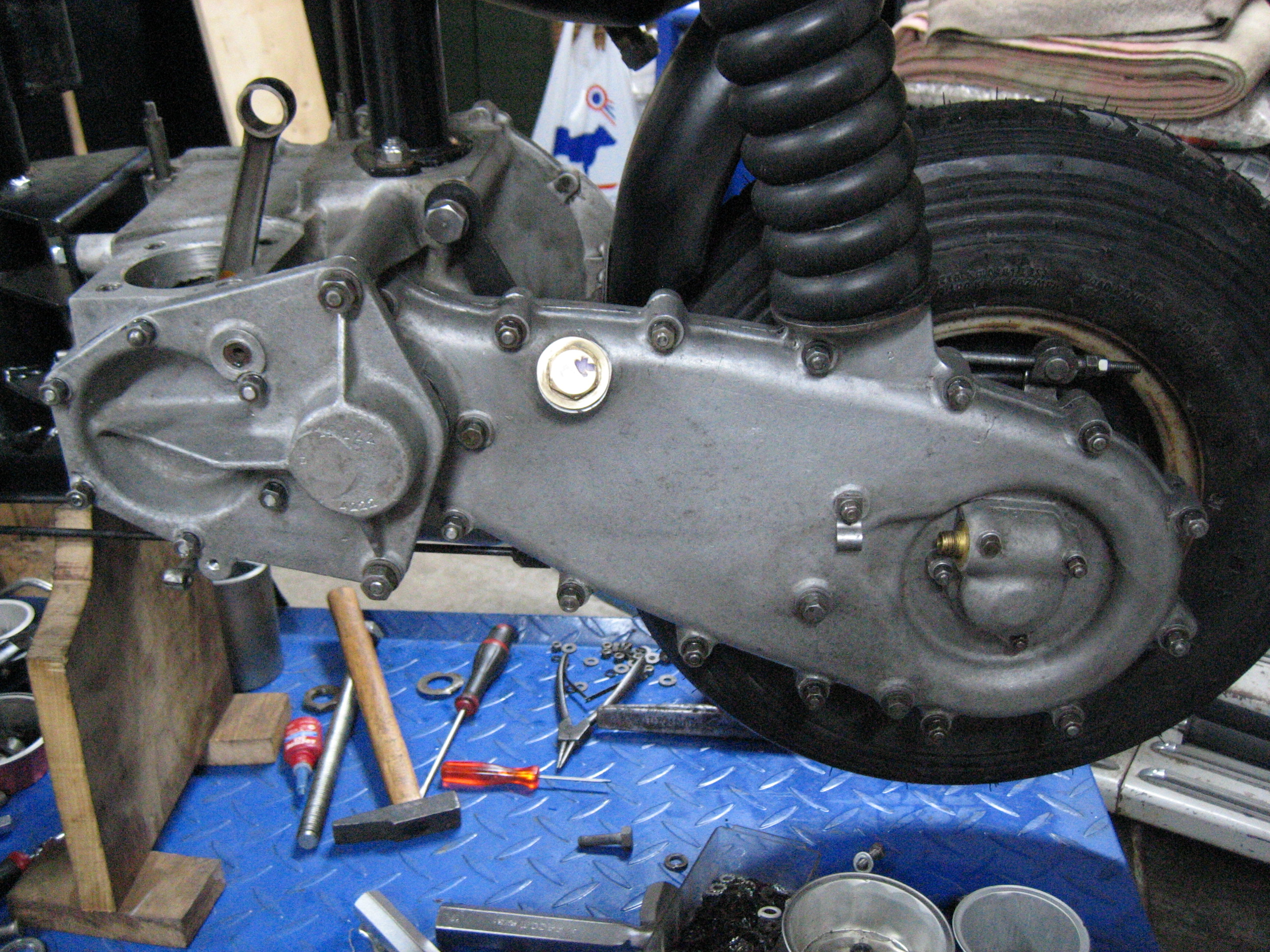

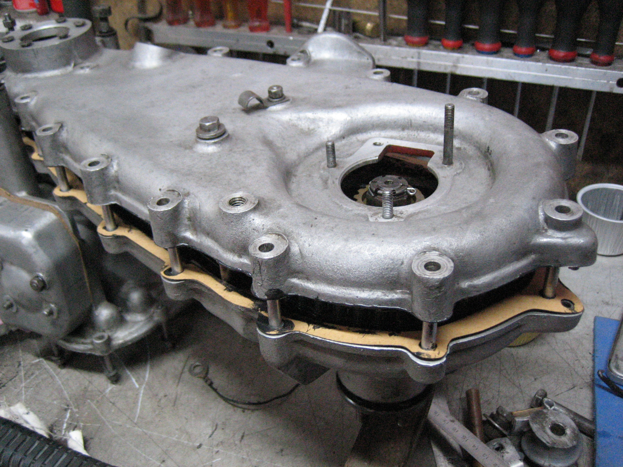

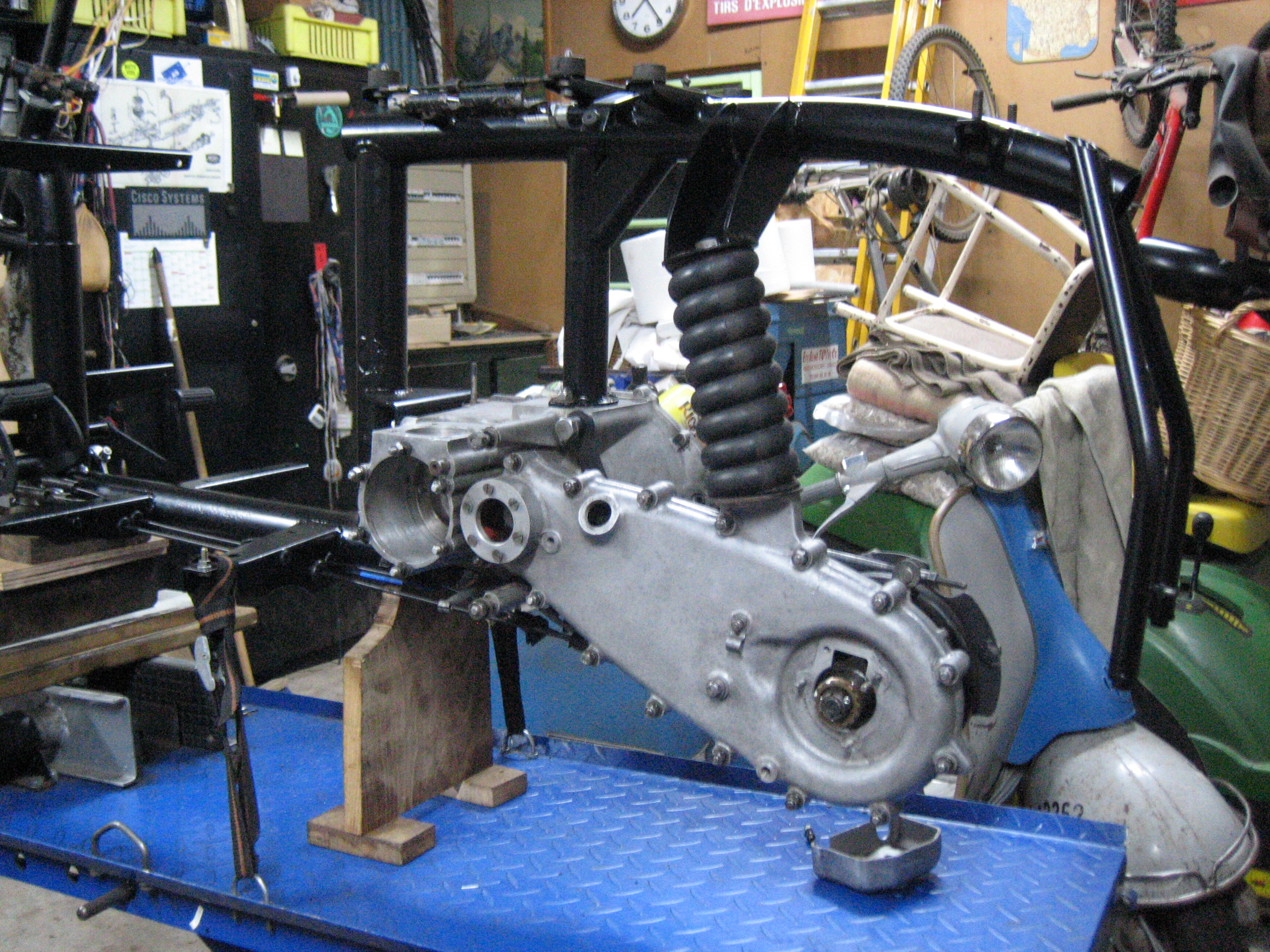

Mise en place des joints spi, une vrai mxxde sans un outil de fortune.
Sur le carter les traces de démontage d'époque c'est triste

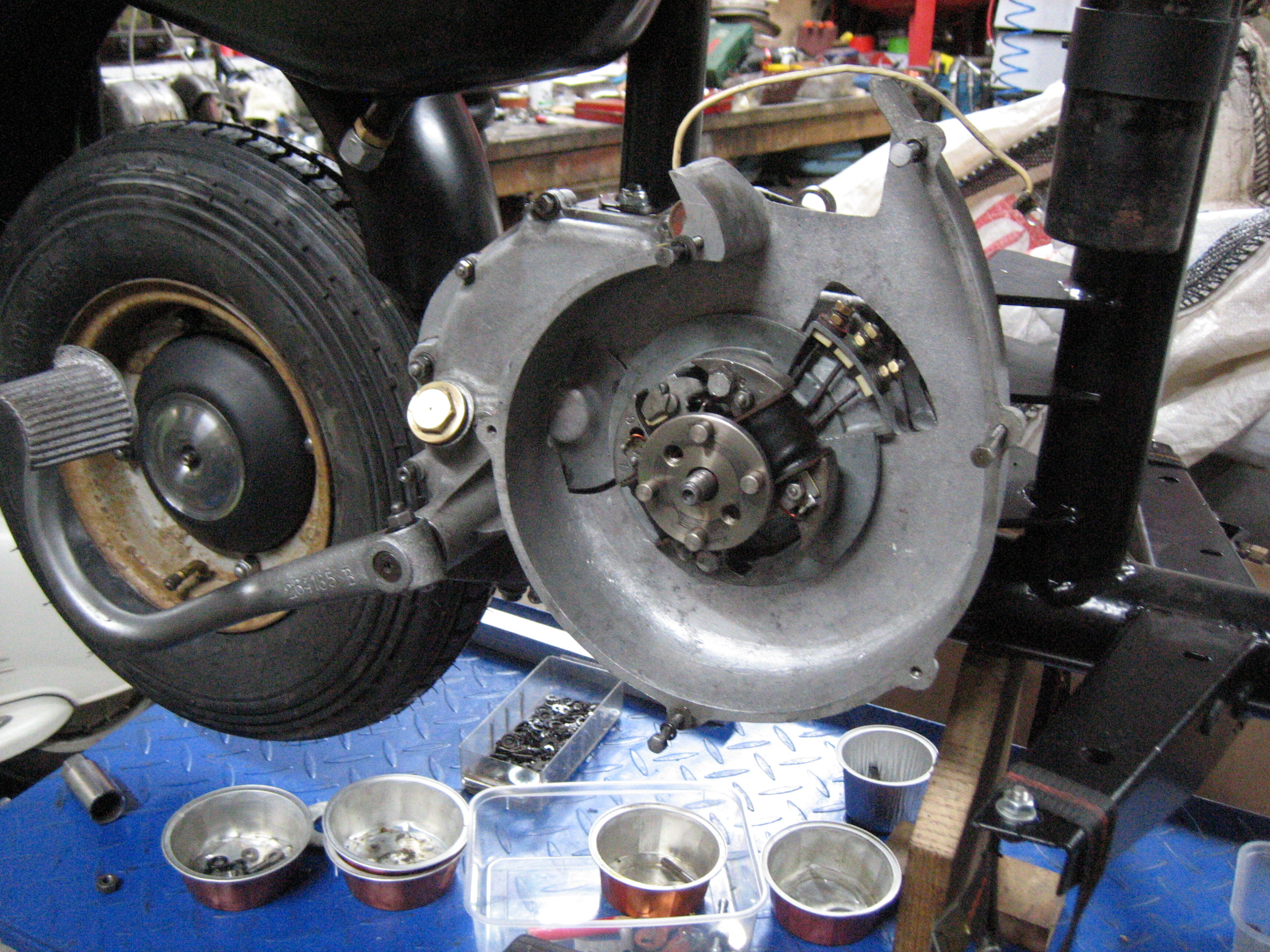

Messages : 1001
Re: MORS Paris Nice
Pose.
Merci à mcdouve en mode SAV quand ça bloque. :bierre: :bierre: :bierre:

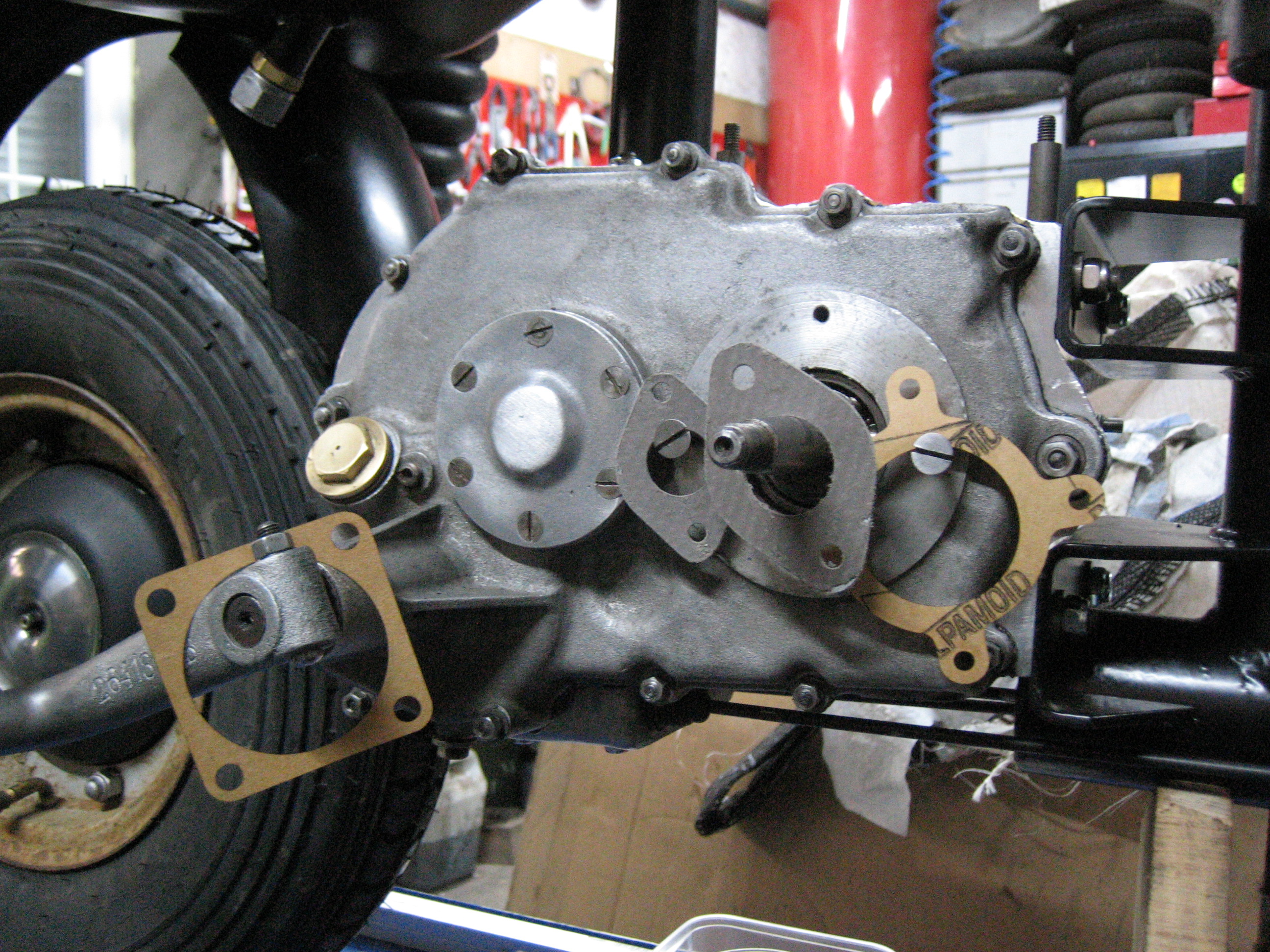

Messages : 1001
Re: MORS Paris Nice
Pose, encore :Zzz...:

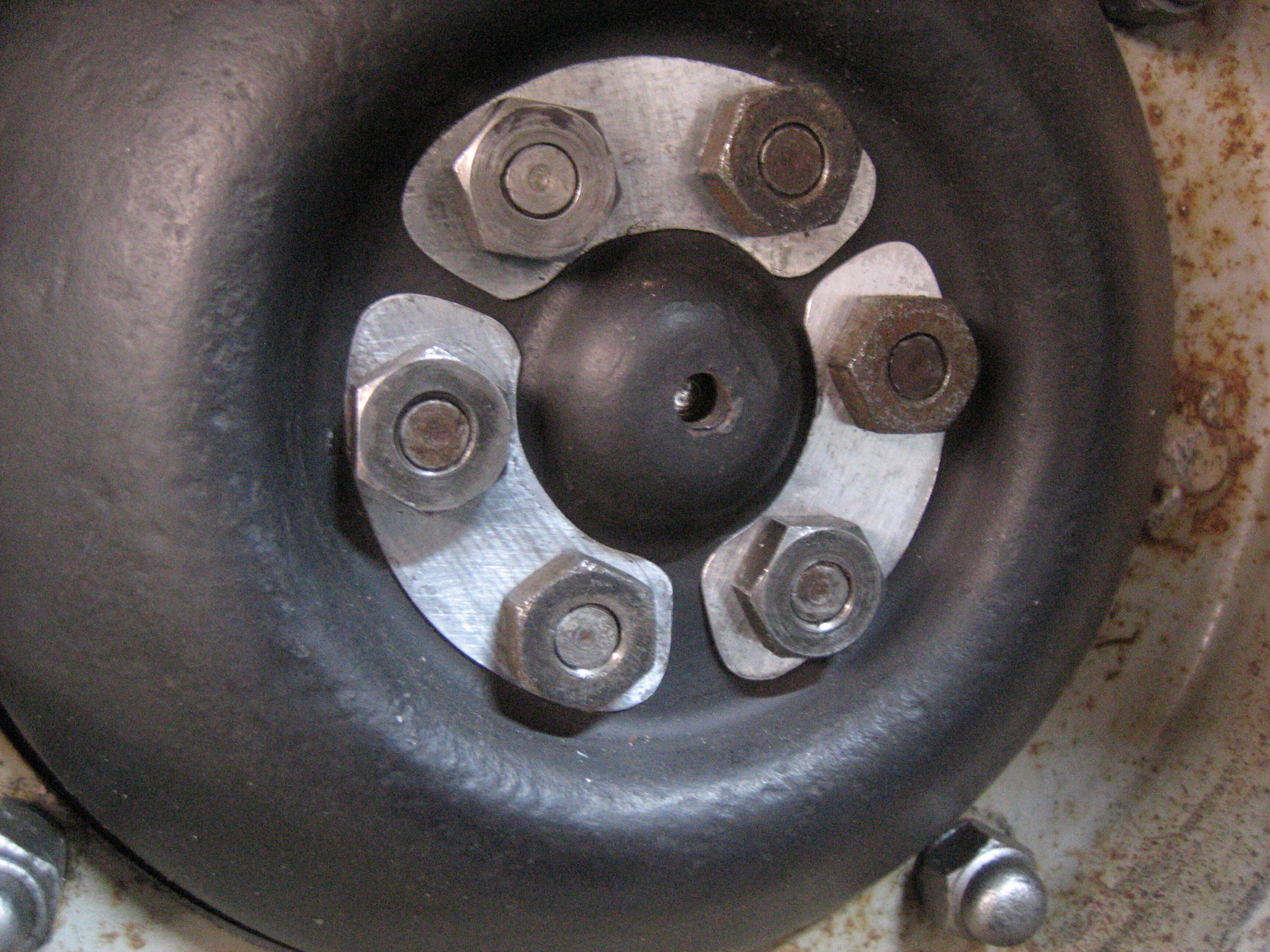

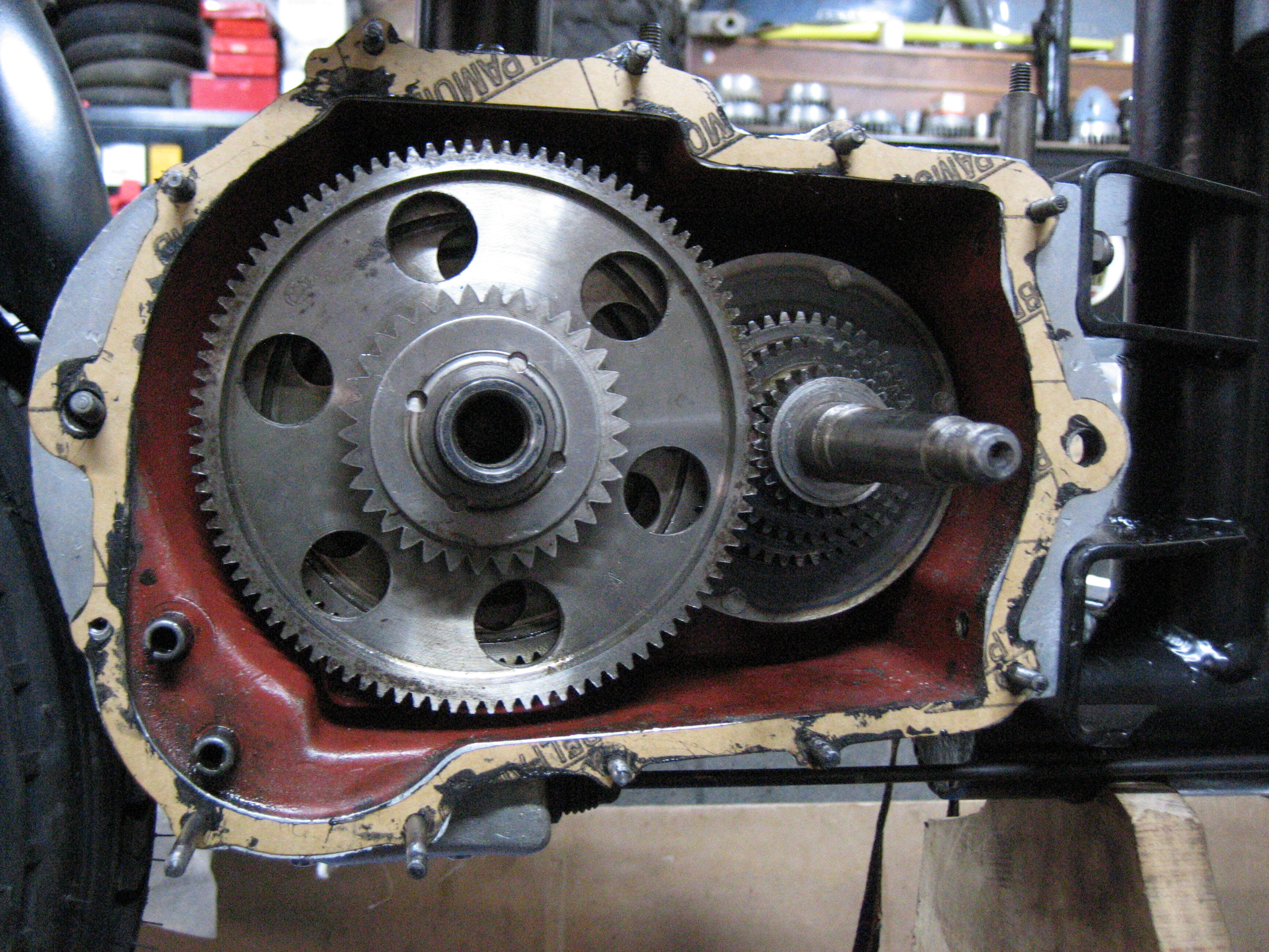

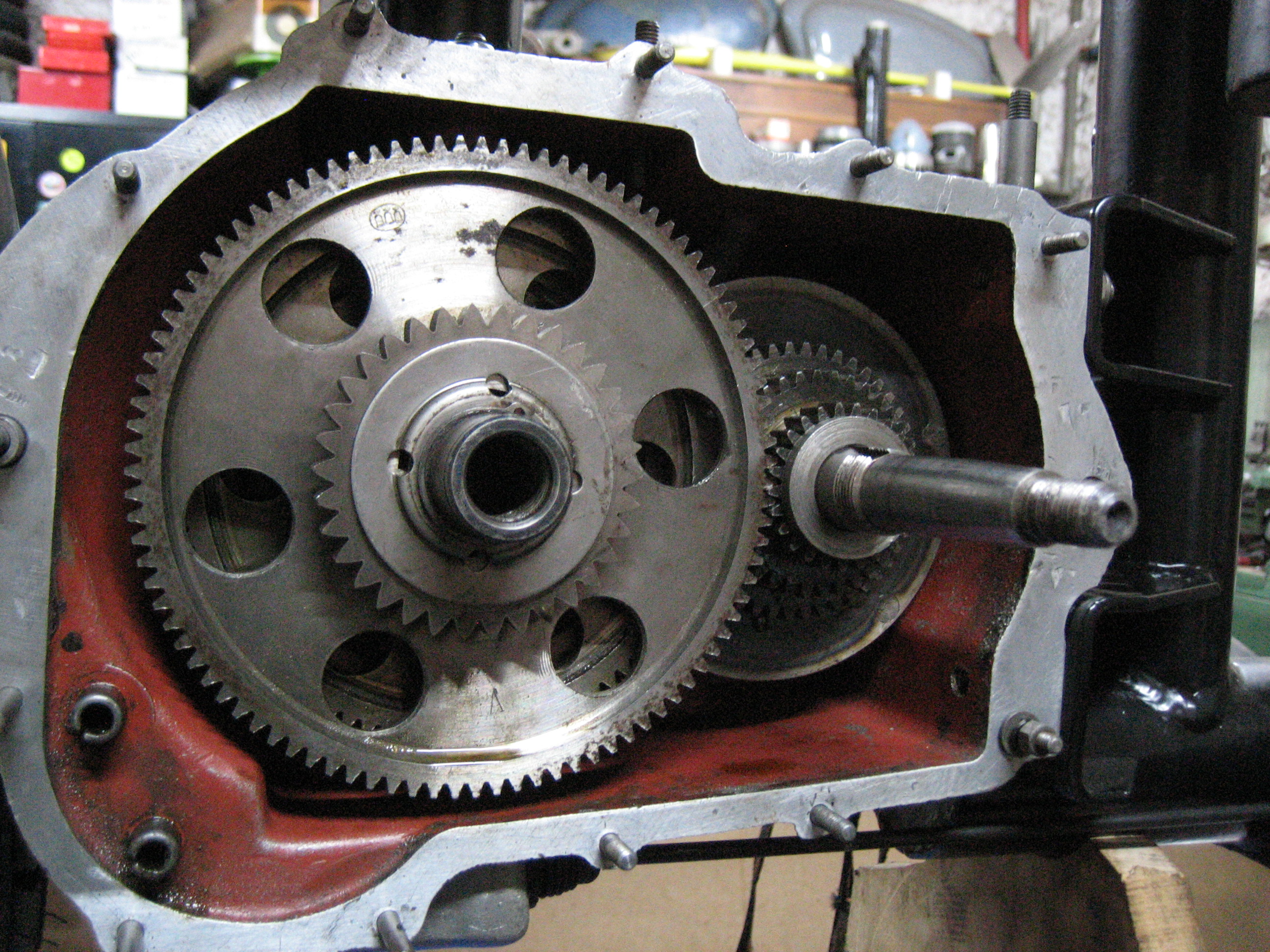

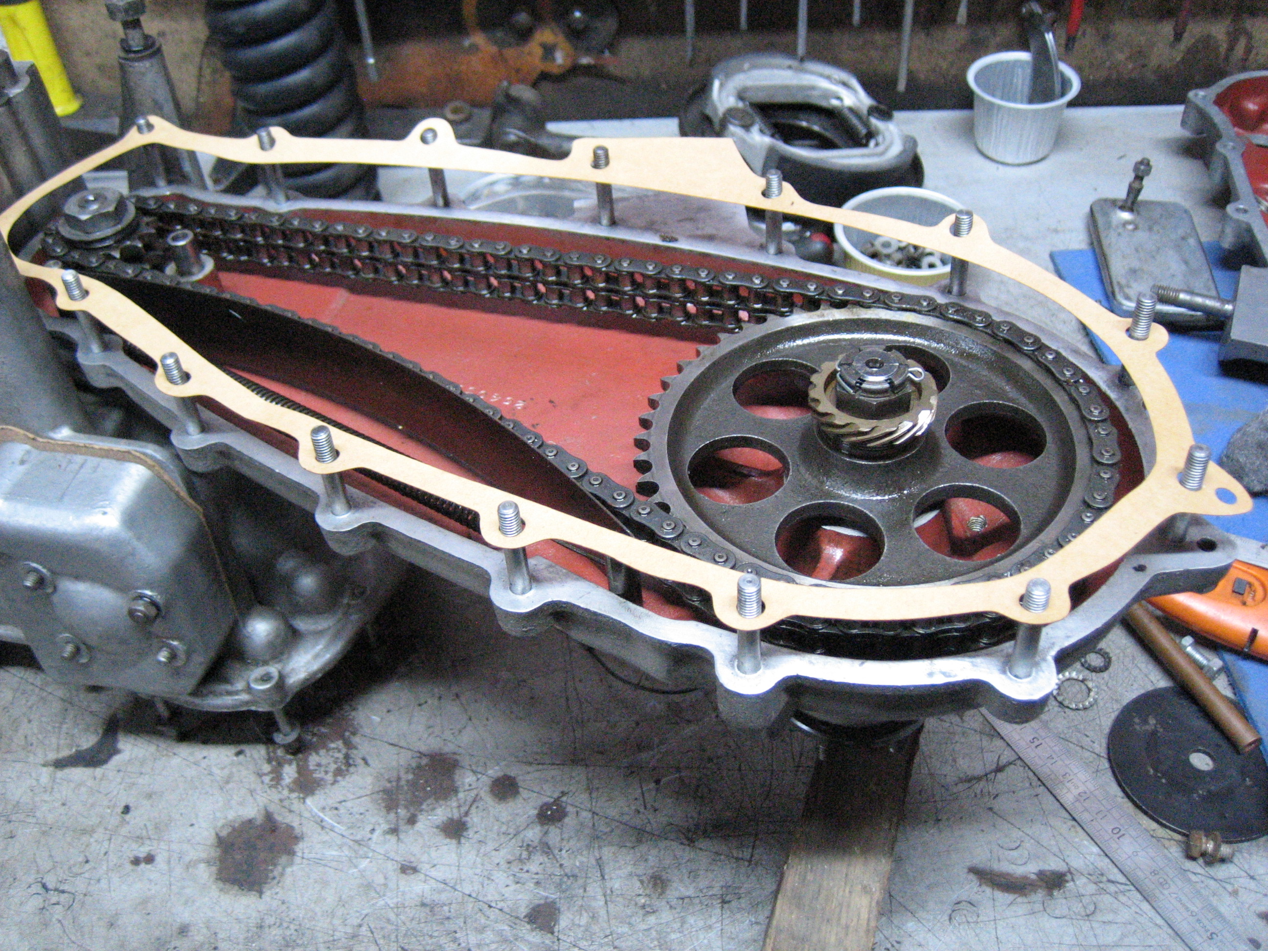

Le joint de couvercle de boîte de vitesse est lui aussi validé.
Le joint de cache arbre secondaire aussi.
Plus que quatre joints.
Le joint de l'escargot pour l'air forcé idem.
Fermer le couvercle de boîte de vitesse est une aventure.
Rien que trois essais avant de comprendre les problèmes :énervé:

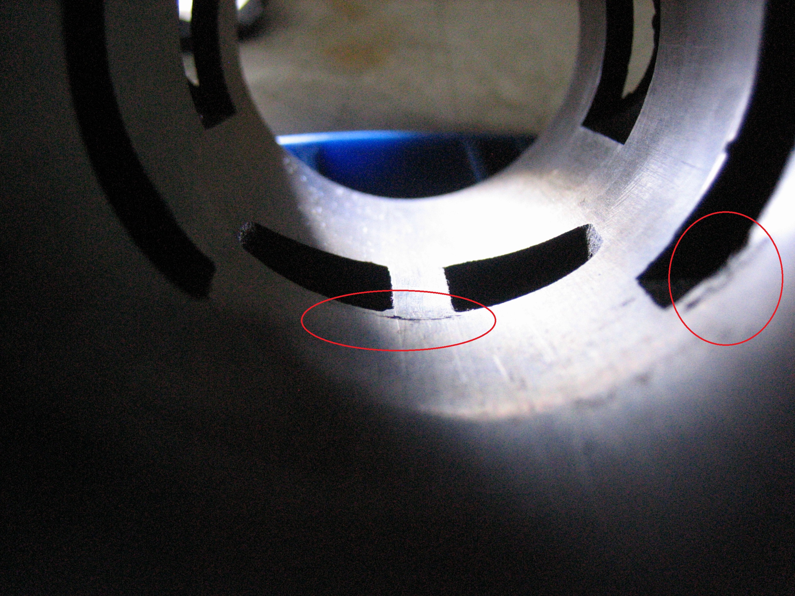

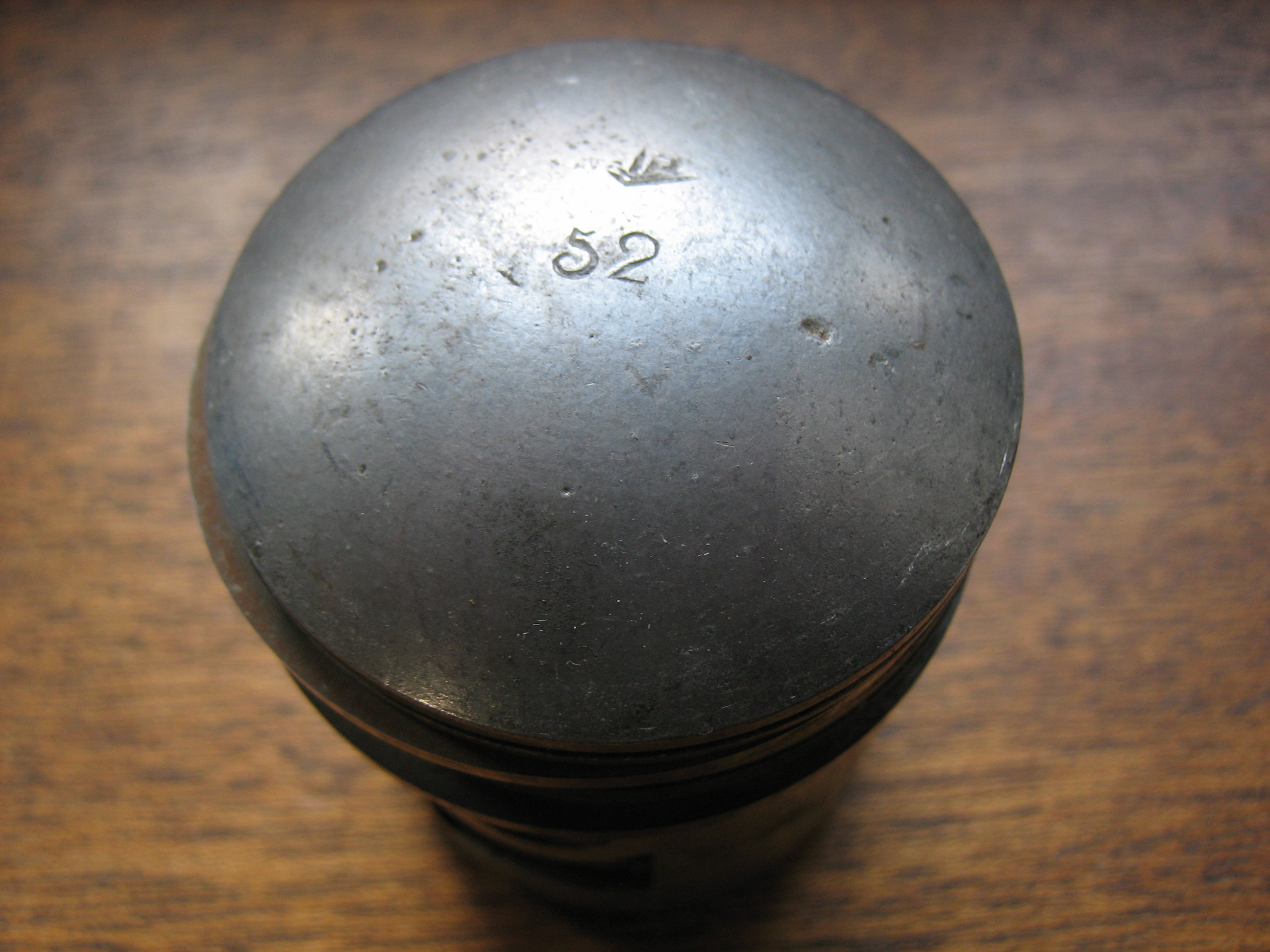

Le projet avance mais...

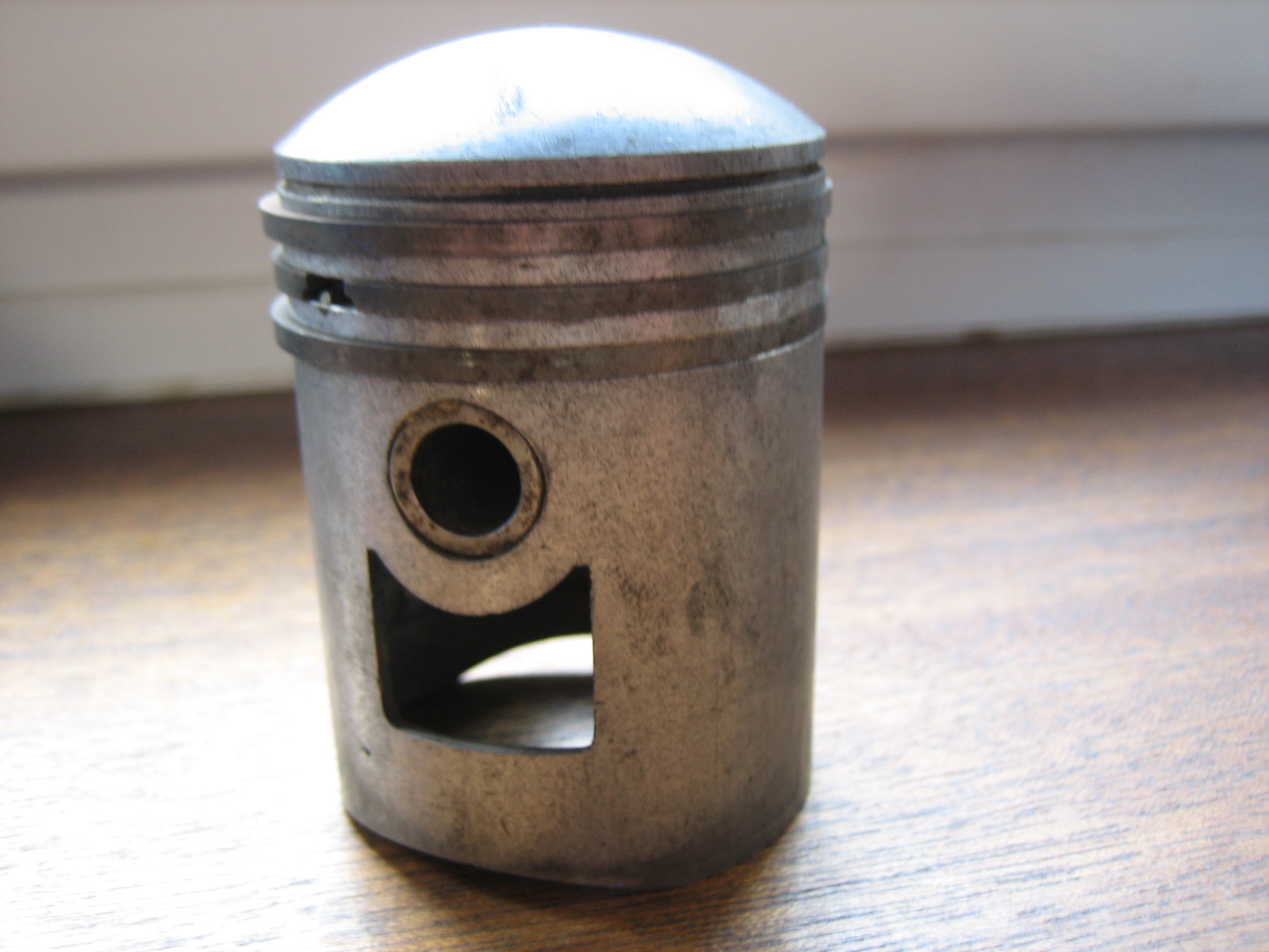

Mise en place d'un nouveau piston et segments dans le cadre, une vrai galère.
Changement de méthode, validé piston et segment dans le cylindre hors du moteur. :diable:
Passage du piston et segments par la jupe du cylindre,ça accroche dans le bas des lumières de transfert et dans le haut au retour. :diable:
Je vais voir mon aléseur pour un coup de honoir.
Mais suite à une inspection approfondie du cylindre je découvre la mxrde du jour. :énervé:
never let go. :mrgreen:
Cette photo présente, au centre la double lumière d'admission et le haut du transfert gauche.
Concernant les lumières basse des transferts, je ne vois rien de surprenant, mai ça accroche.
Messages : 1001
Re: MORS Paris Nice
Suite,
Un passage chez l'aléseur, coup de honoir il frotte bien partout.
les segments accroche, les lumières de transfert haute et basse sont trop mordantes.
Donc un peu de travail manuel :mrgreen:

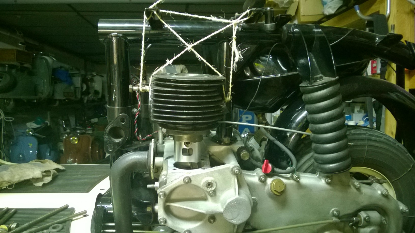

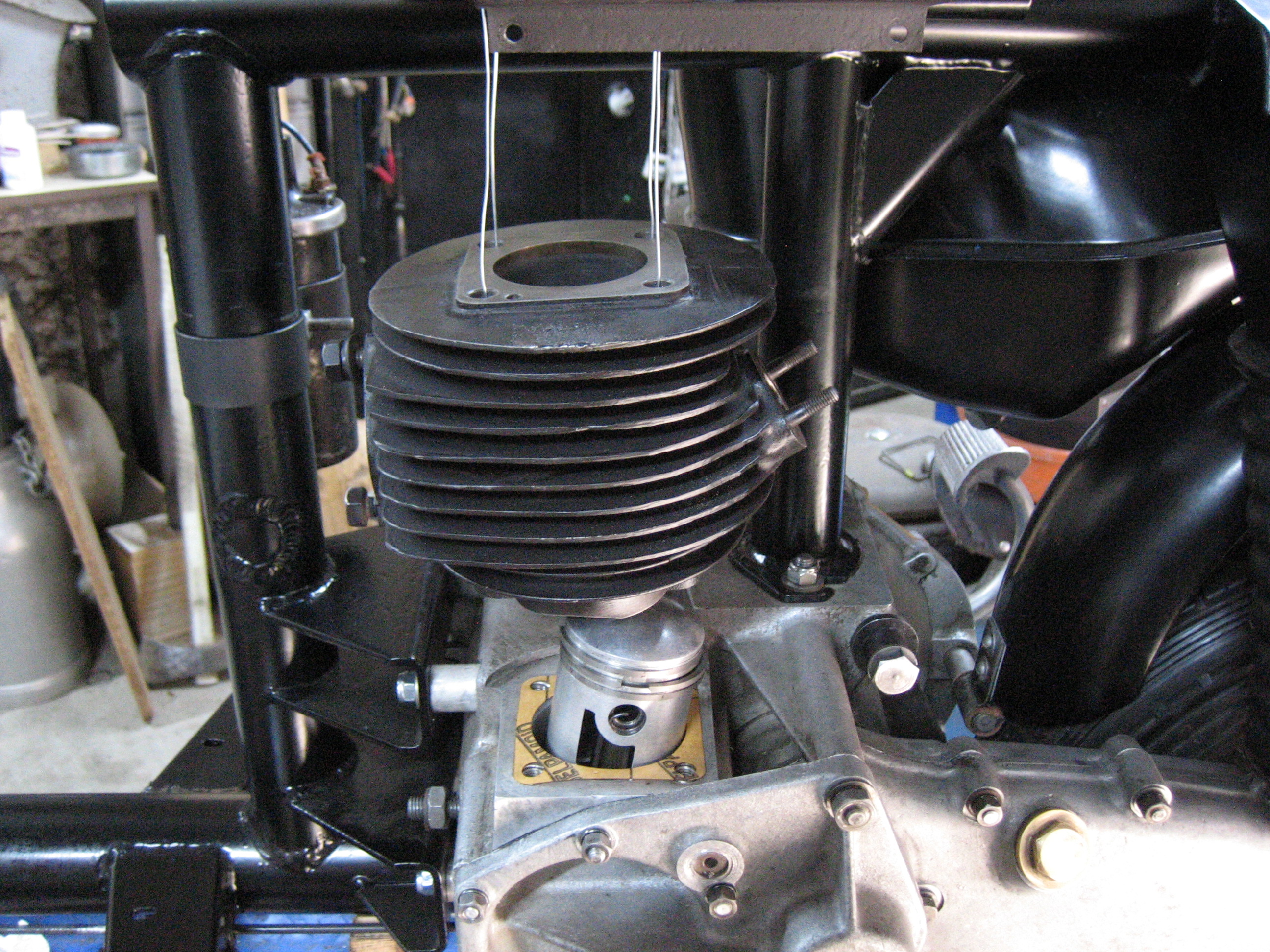

Messages : 828
Re: MORS Paris Nice
Maurice, ma technique ficelle pour mettre le cylindre du Paris Nice quand le moteur est dans le cadre. Quand on n'a pas 4 mains, ca marche ! tu vas jouer de la dremel si je comprends bien ?
Messages : 1001
Re: MORS Paris Nice
Salut Markus,
J'ai bien essayé ta méthode, mais je pense faire autrement ...

Pose :Zzz...:

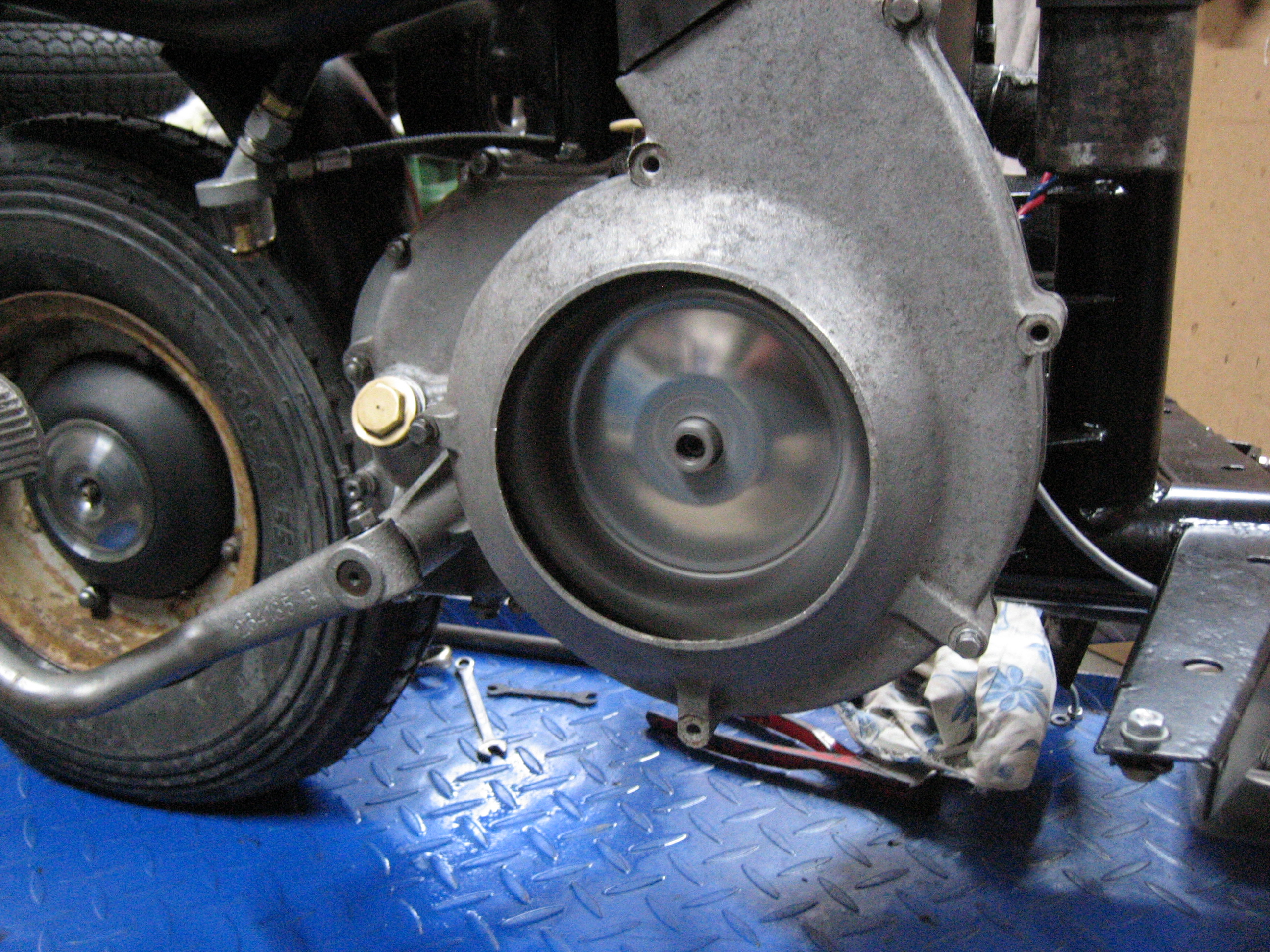

Messages : 1001
Re: MORS Paris Nice
5, 4, 3, 2, 1....
Top départ, ça tourne et çà tien le ralenti :fête:

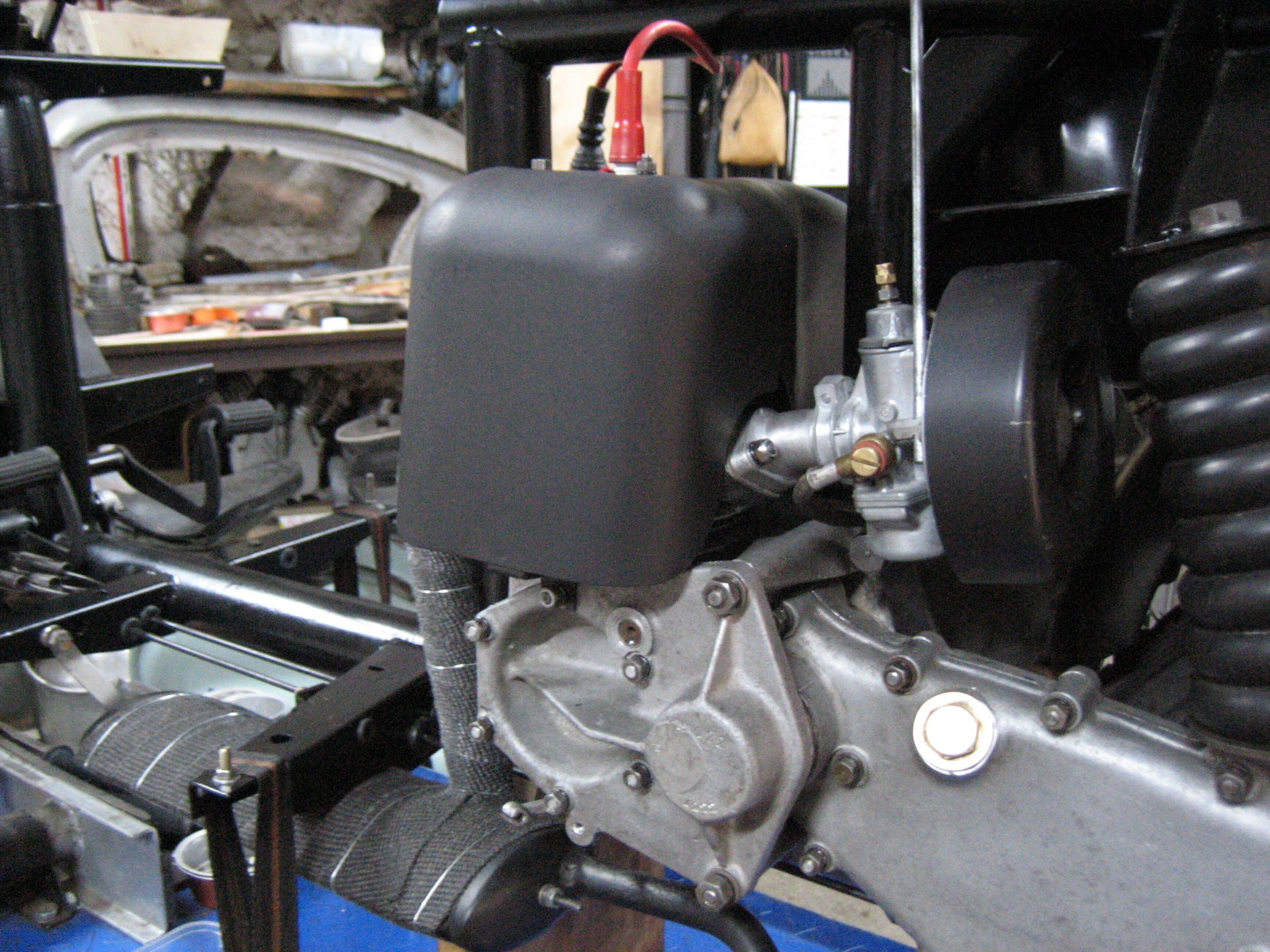

Re: MORS Paris Nice

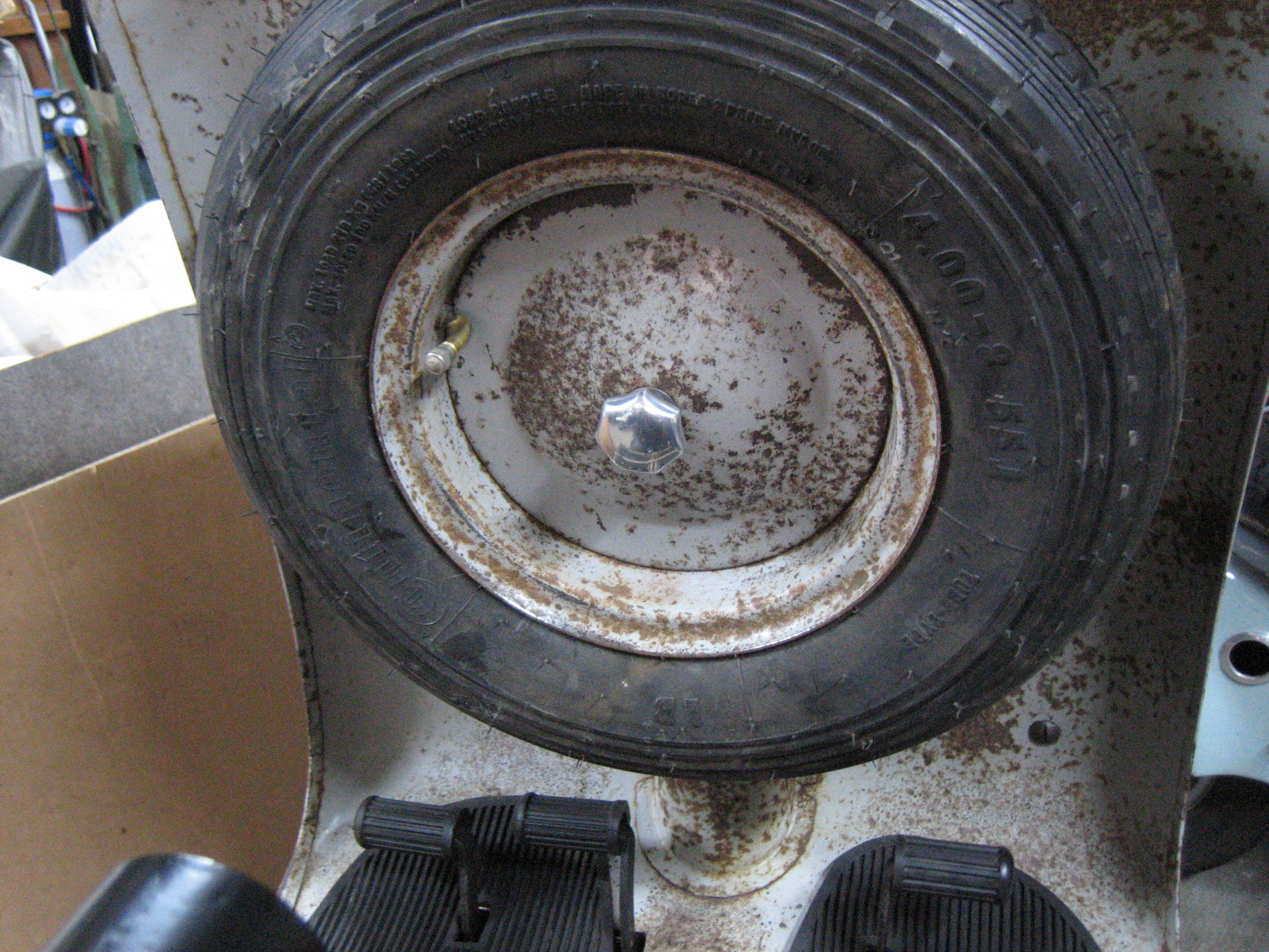

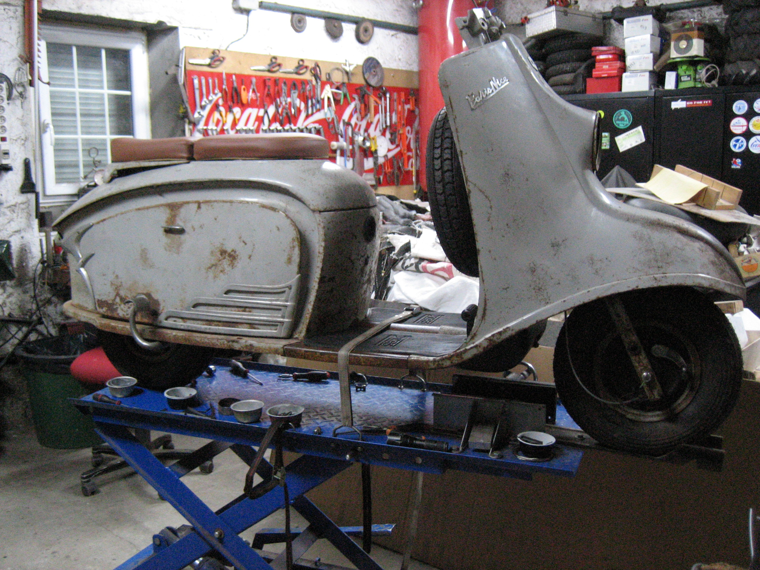

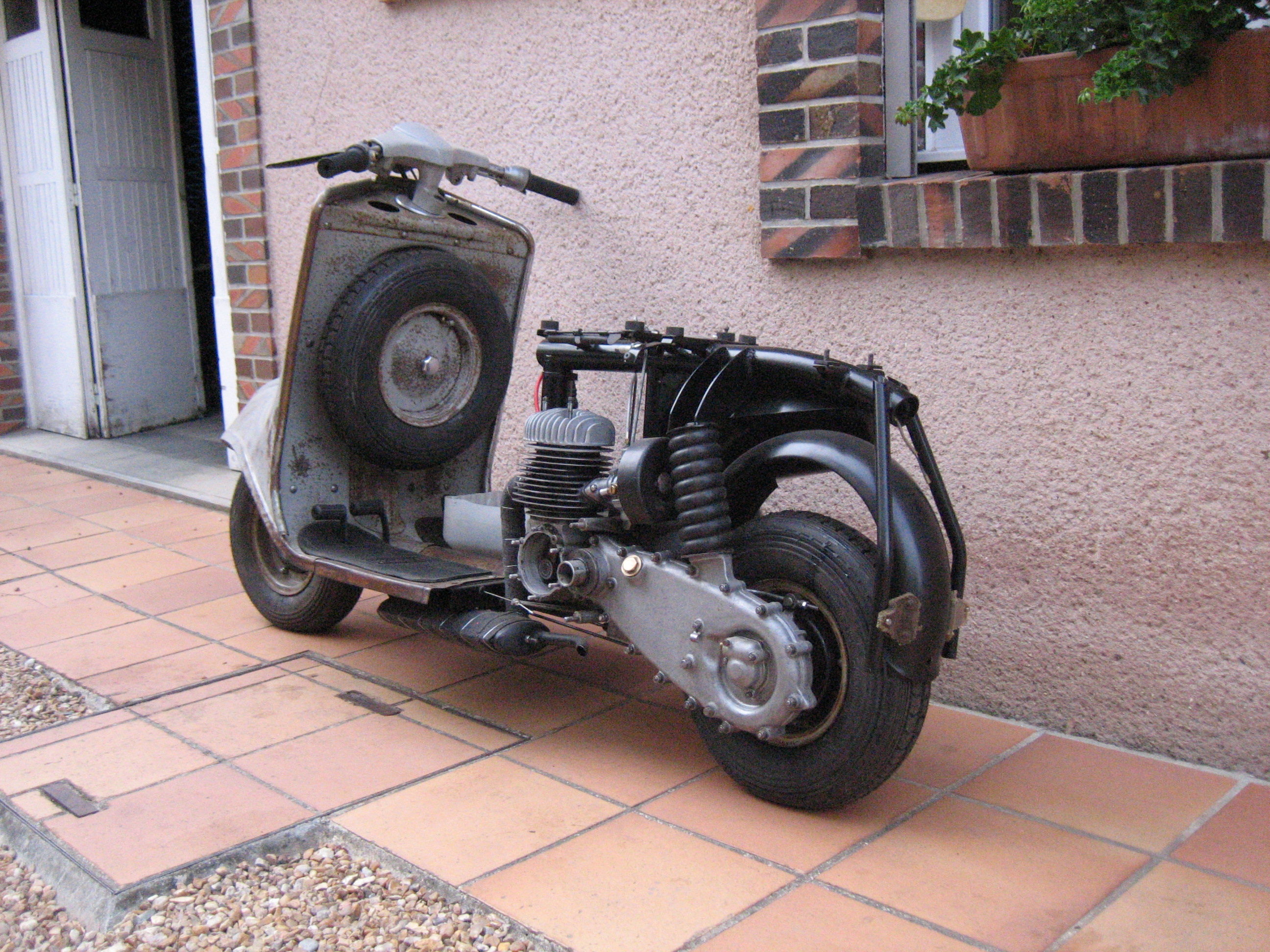

Un petit remontage à blanc de la carrosserie, histoire de voir.
J'ai encore du travail avec la fleur de rouille.
Je suis un poils déçu du sellier, je retournerai le voir :='(:

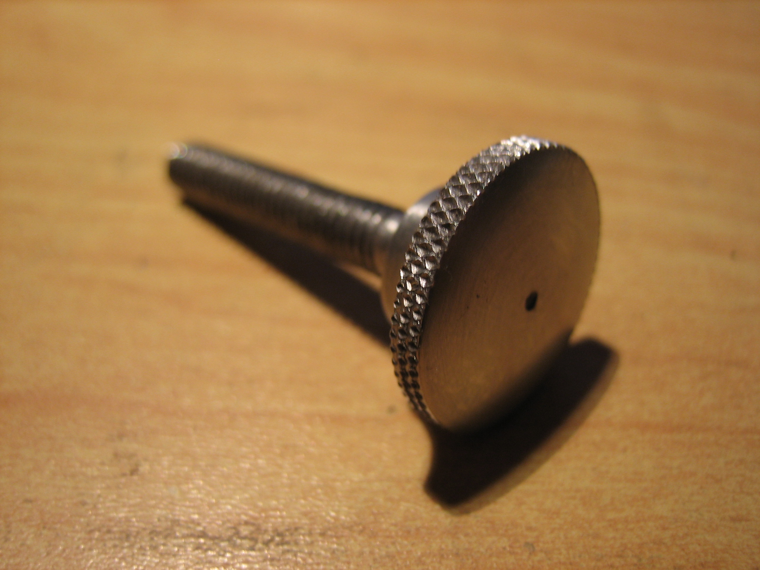

Montage à blanc, cette fois j'ai la molette que je voulais. :love:

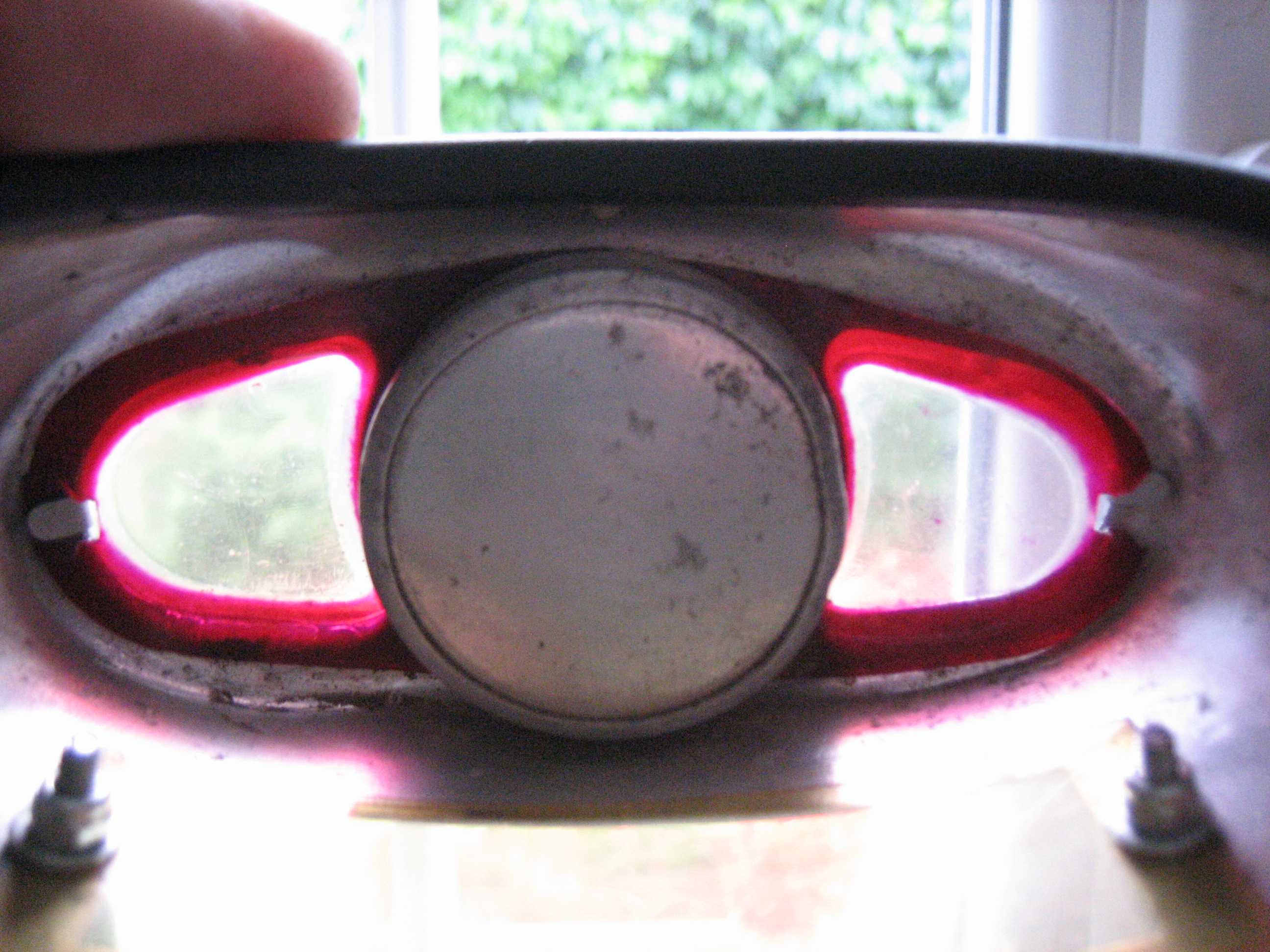

La p'tite bidouille du jour :=):
Messages : 1001
Re: MORS Paris Nice
Ho le joli rouge

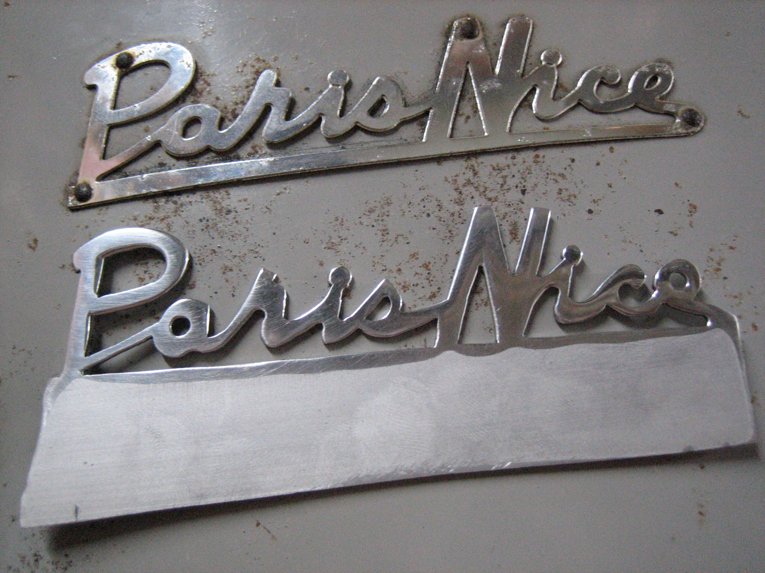

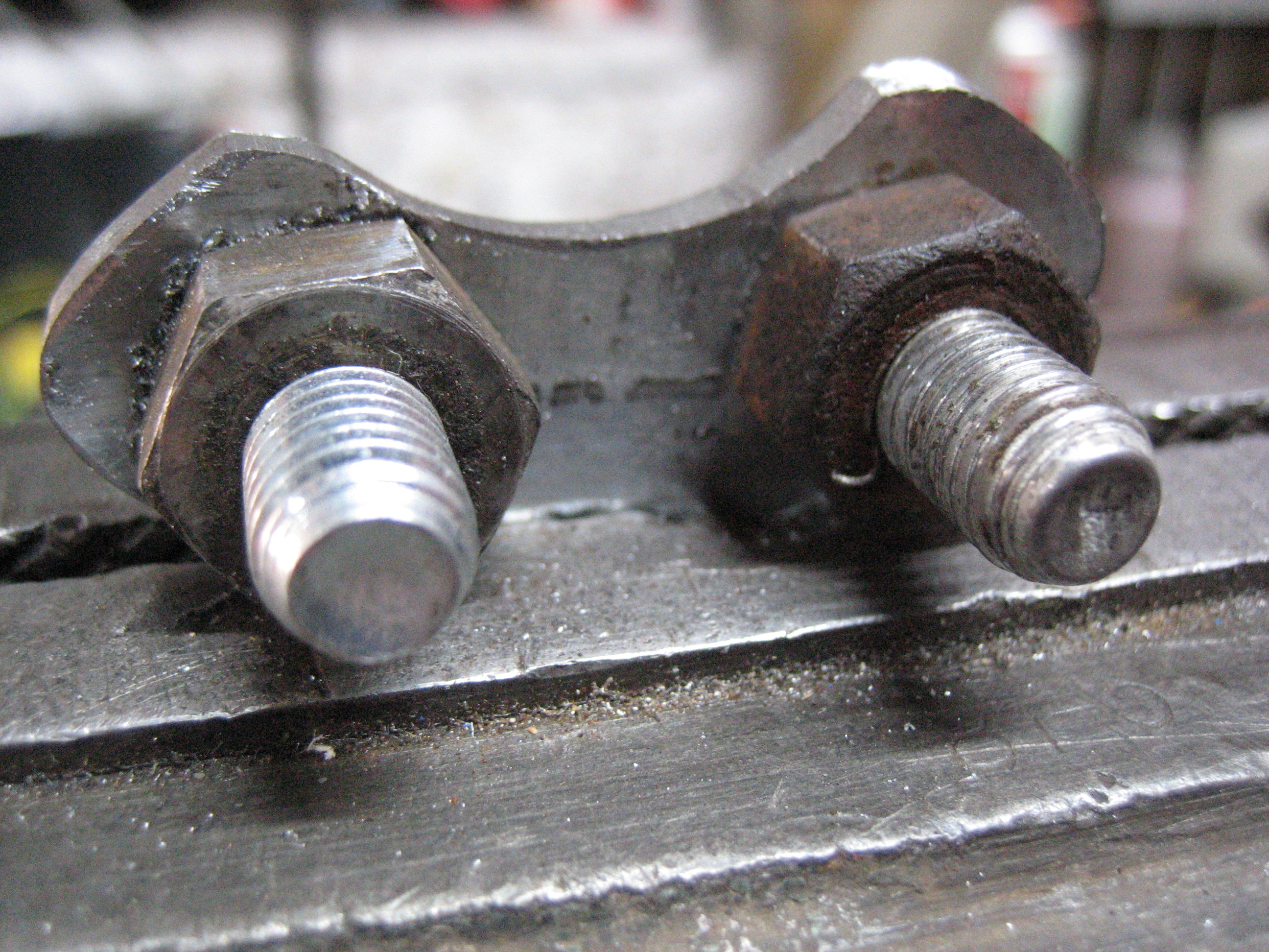

Une envie de dingue de limer :temps:
Pour le moment c'est une approche
Messages : 1001
Re: MORS Paris Nice
L'avancement des travaux,
Je ne suis pas satisfait de mon travail, certes je me rapproche de l'original.
Il y a encore moyen de ce rapprocher...
jules dalero
Messages : 31
Re: MORS Paris Nice
Message par jules dalero »
Bonjour à toi,
Question surement superflue, mais pourquoi refaire cette pièce alors que l'originale me semble nickel ?
Messages : 968
Re: MORS Paris Nice
la beauté du geste Jules , la beauté du geste !!! :;): :=D: :=D: :=D:

Messages : 1001
Re: MORS Paris Nice
jules dalero a écrit : ↑11 juil. 2023, 21:46 Bonjour à toi,
Pour le plaisir, pour le défi.
les limes ont elles aussi besoin de sortir de la boîte.

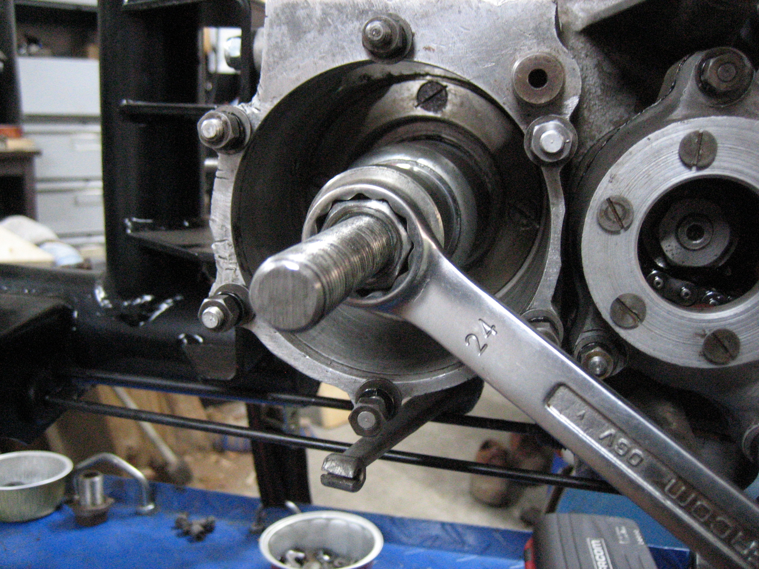

Le truc qui me fait ch..., lors de la dépose totale j'ai trouvé un roulement de vilebrequin en 25x62x16.
C'est le 16 d'épaisseur du roulement qui me tourmente, après discussion avec les frères de Saint Malo et Mcdouve c'est 17.
Le premier essai très court 30 m m'a permis d'entendre un sifflement de boîte, donc Ré Ré ouvertureS pour VOIR.

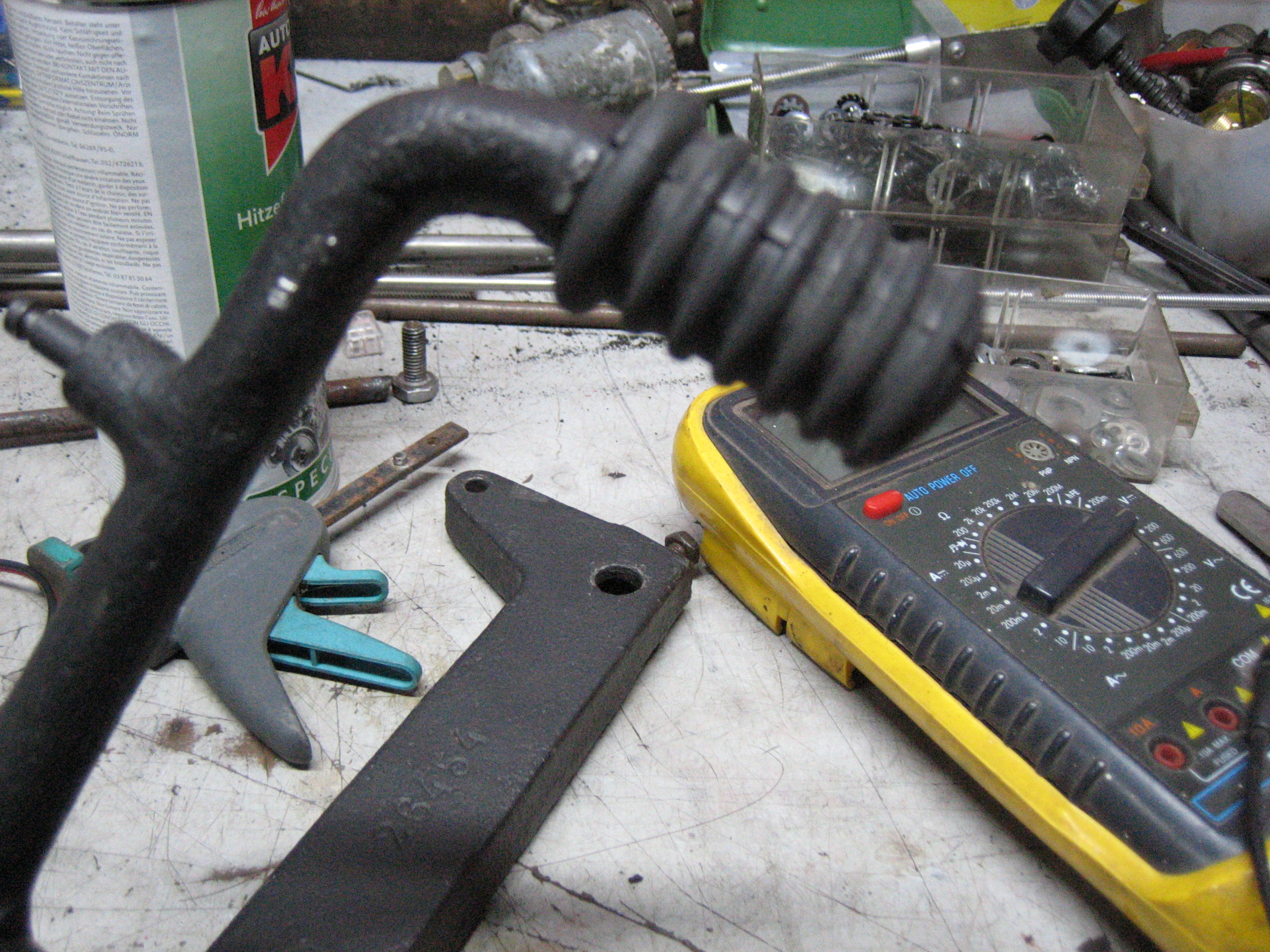

Le PN est en mode pause pour le moment, je lui est quand même trouvé un caoutchouc de béquille.
Oui oui je sais le point est sur le metrix :mrgreen:

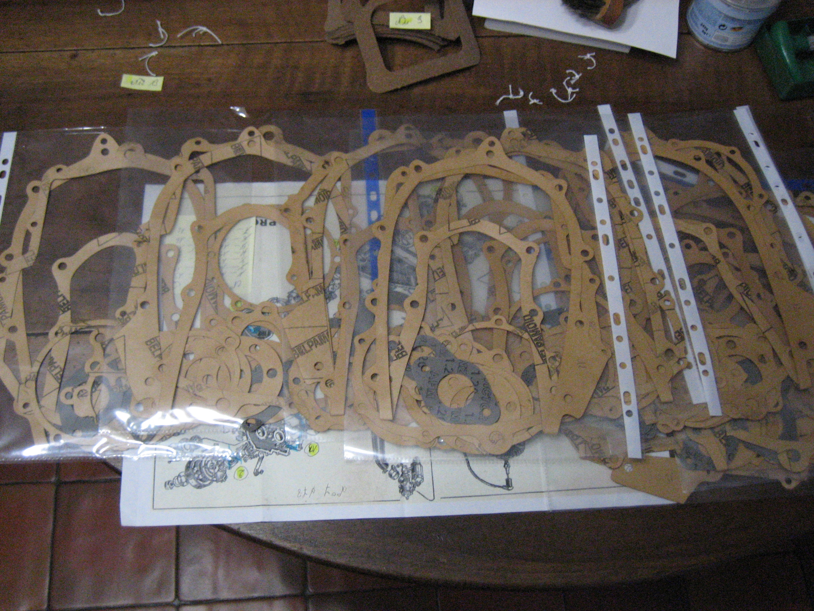

Messages : 1001
Re: MORS Paris Nice
La livraison du jour. :=X:
En NOS :=p:

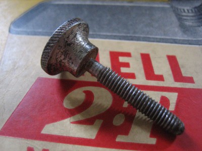

Messages : 1001
Re: MORS Paris Nice

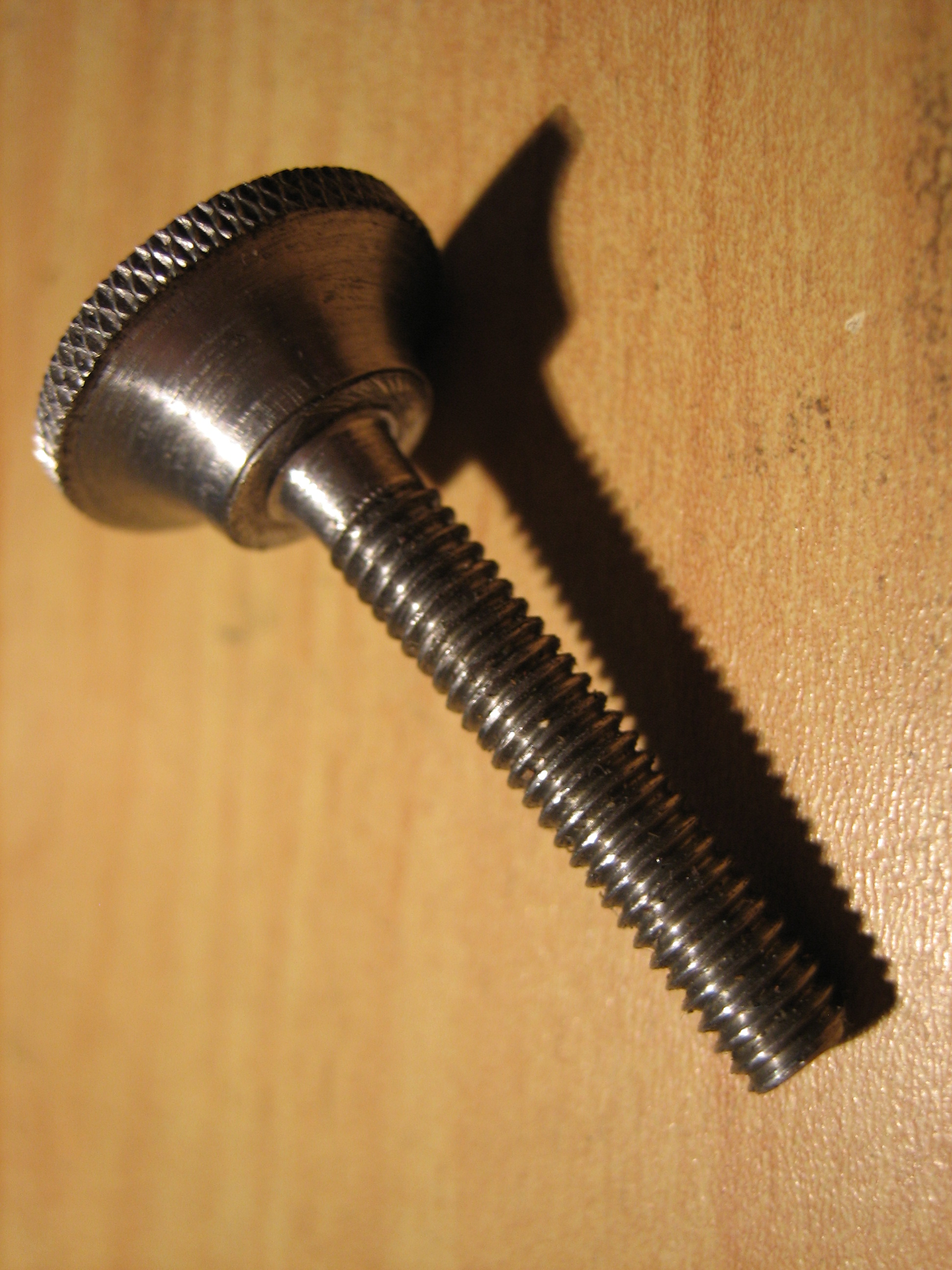

salut,
C'est cette molette que tu souhaites, pour le réglage du phare Paris Nice.
:temps:

Re: MORS Paris Nice
Message par herve_b »
Salut, Oui c'est bien cette molette!

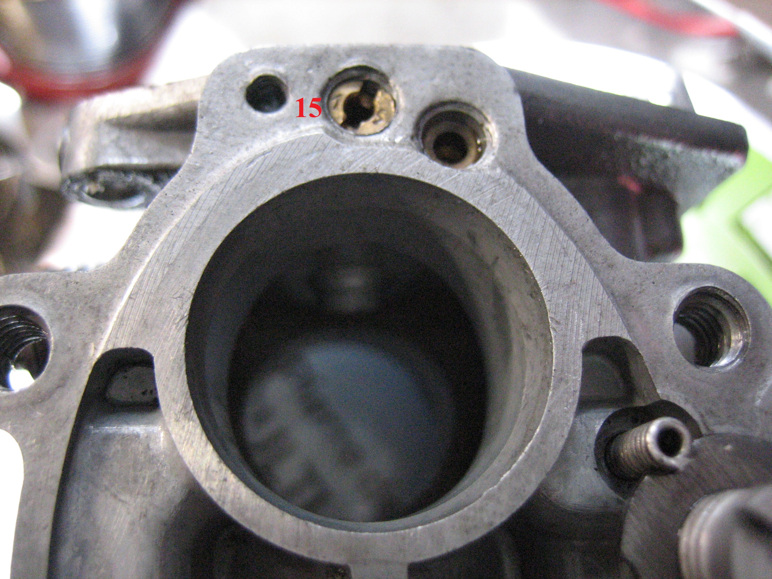

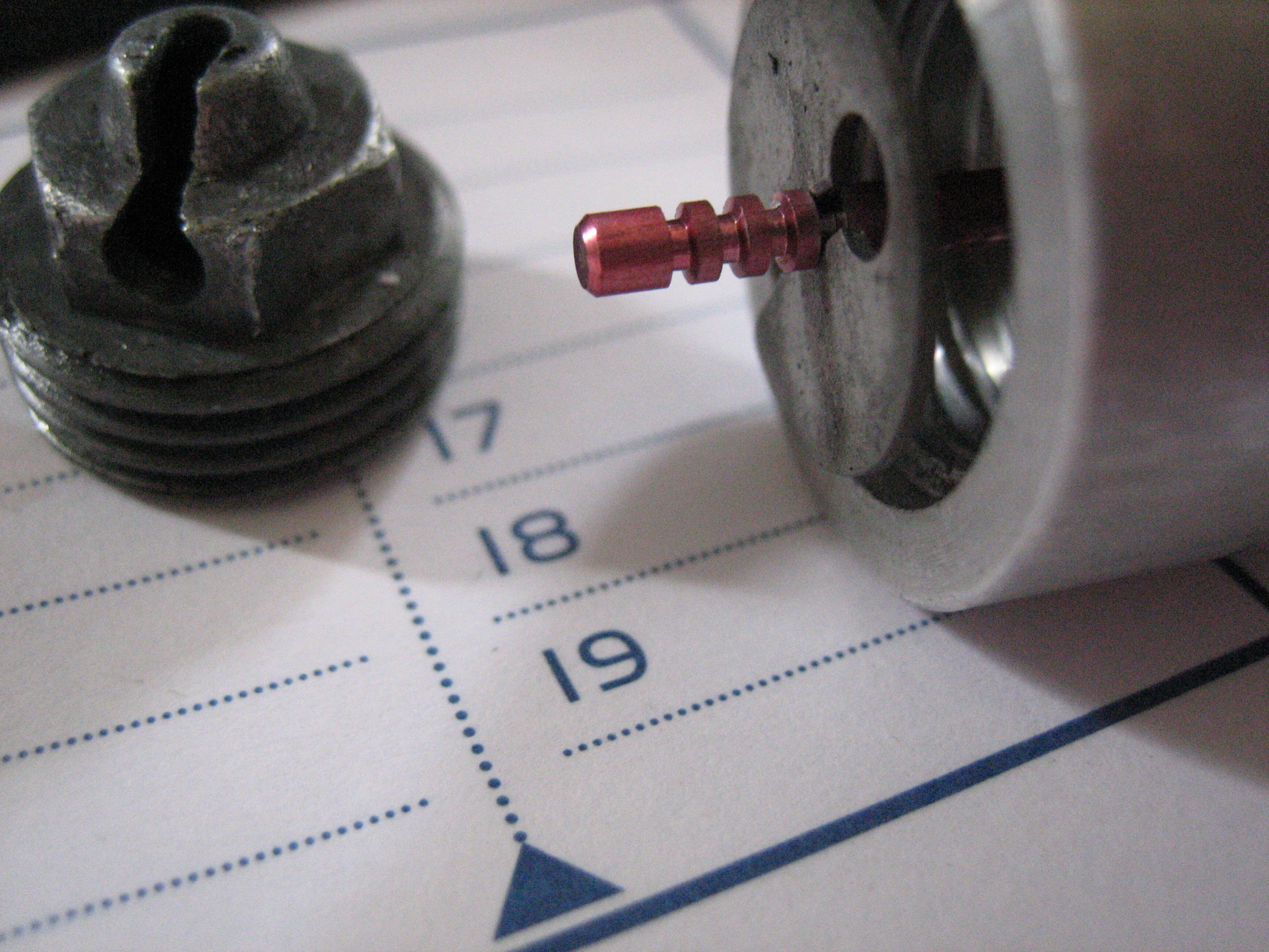

Messages : 1001

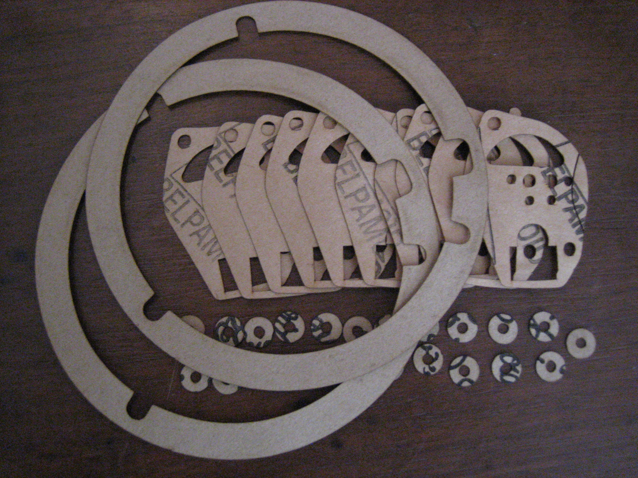

Re: MORS Paris Nice

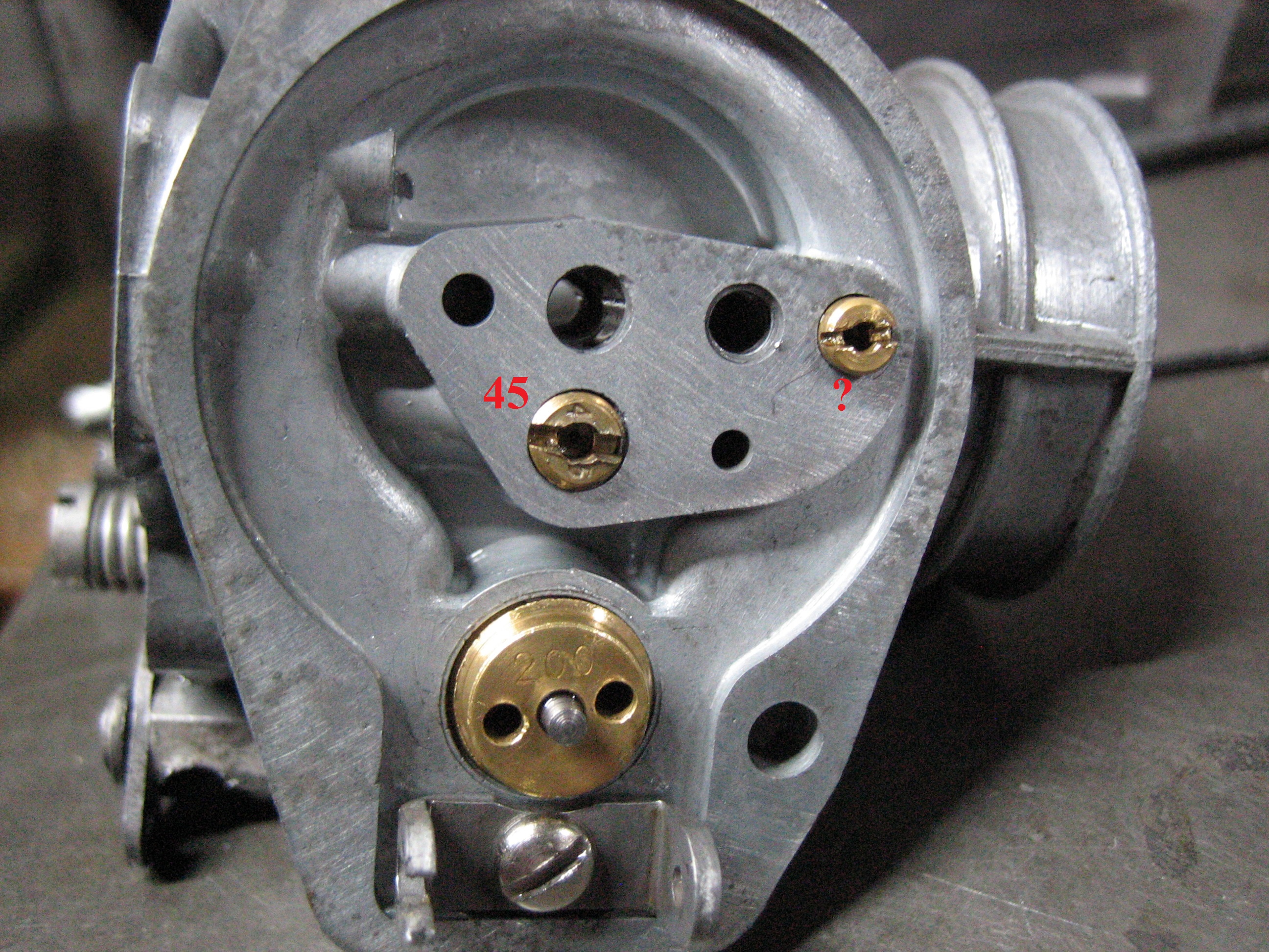

Bonsoir à tous,

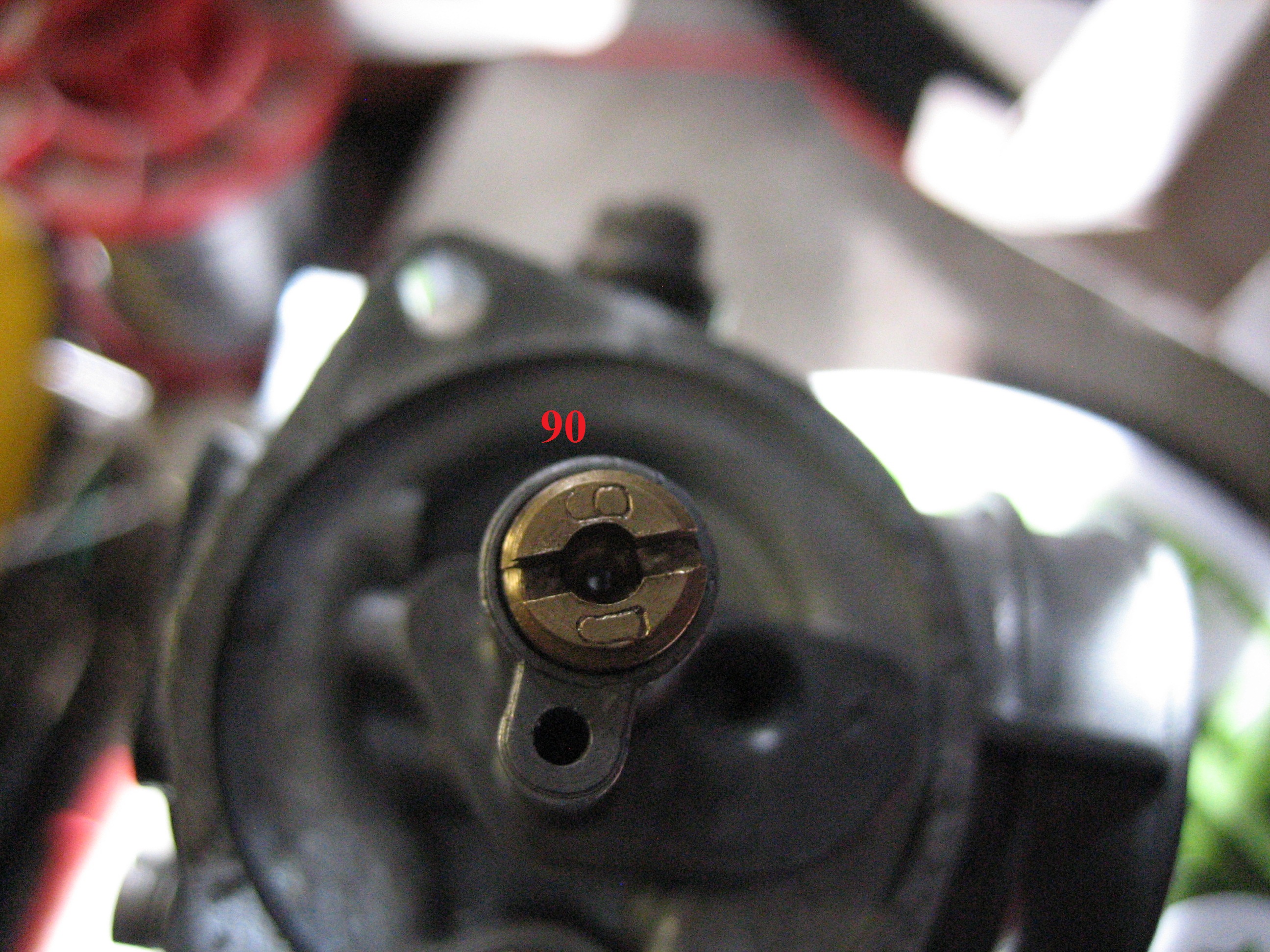

Joints de carburateur 20 MX L.
Pointeau arrivée d'essence, de cuve et boîte à air gurtner.
