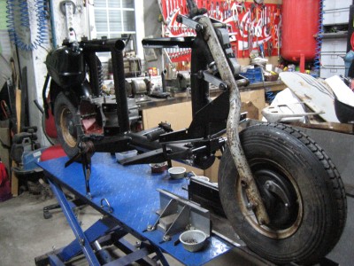

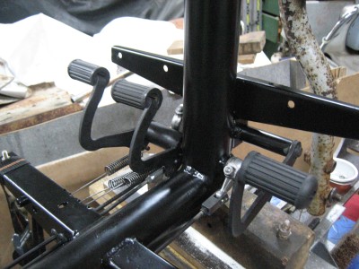

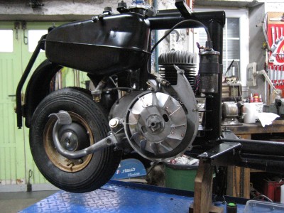

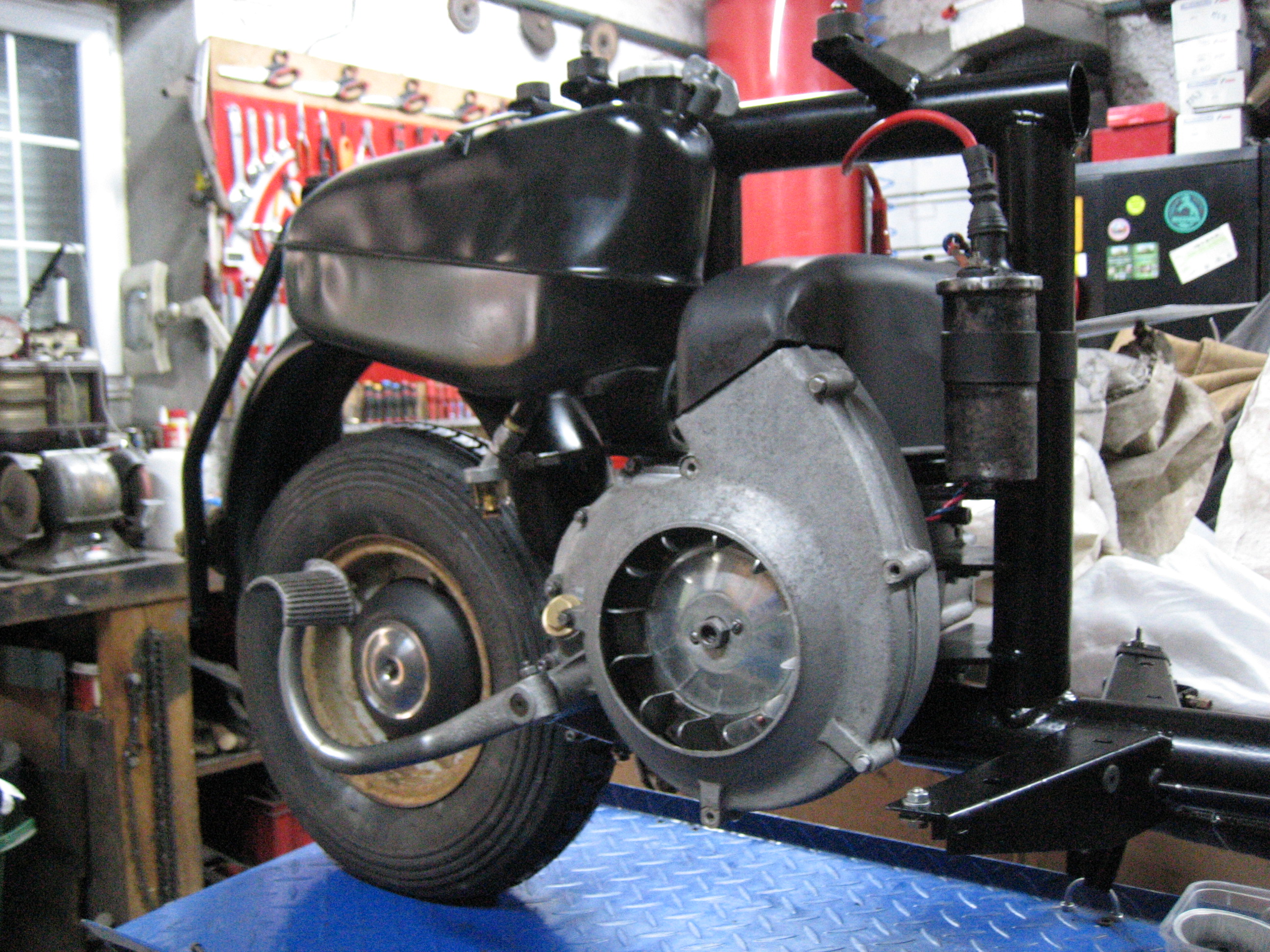

Je lui ai remis les pédales, les commandes et la colonne de direction :bierre:
Messages : 887
Re: MORS Paris Nice
Maurice,
Tes patins de pédales??? Ils sont très biens👍tu as chopé ça ou??
Super boulot 🤪
Messages : 841
Re: MORS Paris Nice
Pour les patins de pédales, c'est Chambrier.
Trois avec entrés rectangulaire, plus entrée ronde pour béquille.
J'avance doucement mais sûrement.

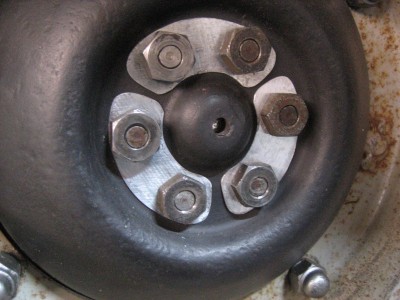

Frein et sélecteur de vitesse.
https://chambrier-pieces-motos.fr/fr/se ... errot.html
Pour la béquille (mais je ne l'ai pas encore acheté) je pense que cela devrait être correcte.
Messages : 841
Re: MORS Paris Nice
A tester, la fourche et les anneaux Nieman.
Le sélecteur de vitesse est en place, il dit ok le croisillon aussi. :ouf:

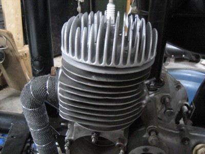

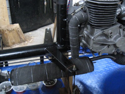

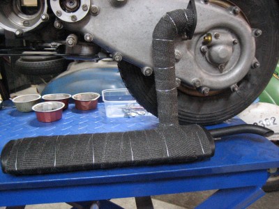

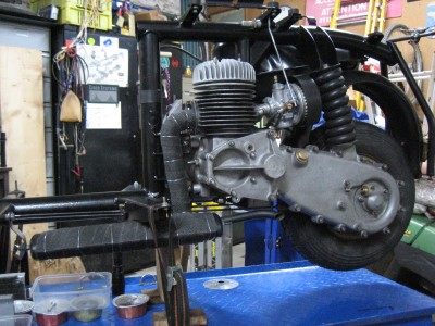

Garder le chaut jusqu'à la sortie.
Messages : 887
Re: MORS Paris Nice
Marrant ça !!! Quand j ai acheté le mien, il y avait de la bande thermique "d'epoque" du cylindre jusque au pot !!! Un de leurs points faibles .....le refroidissement🙄
Messages : 841
Re: MORS Paris Nice
Salut Acma33,
Comme tu le sais, le bandage thermique permet une insonorisation mais surtout un barrage à la dispersion de chaleur sous la carrosserie.
Je tente cela pour culture, les coquilles avant et arrière de l'échappement sont libres pour un éventuel décalaminage.
La sellerie est en cours …
As-tu une photo du pot d’échappement avec la bande ?

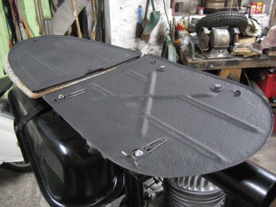

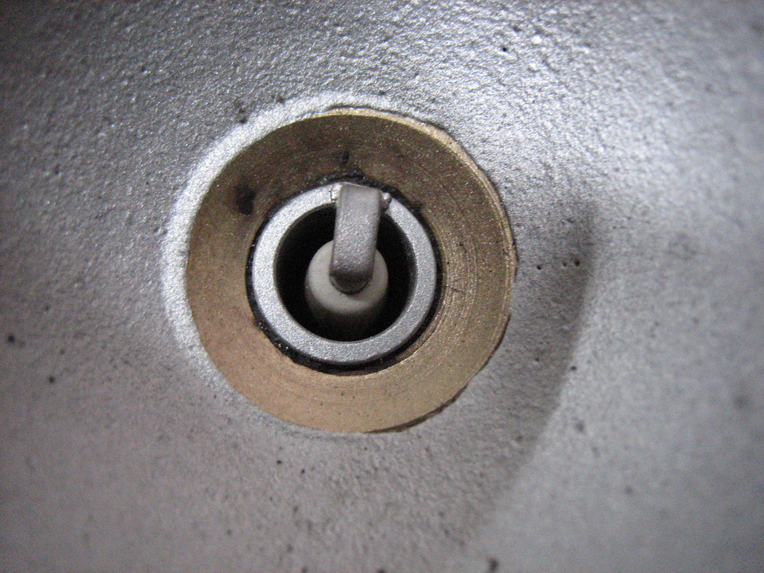

Enfin la fin du microbillage.
L'insert bronze pour le filetage de la bougie est un vrai plus
un p'tit empilage pour voir :lol:
Demain j'apporte les tôle au sellier
Messages : 887
Re: MORS Paris Nice
J' ai fait refaire les miennes par un copain, Sam, super boulot d apres la copie du patron de celles d origine.....une petite erreur toutefois, sur la partie arrière du mien,il n y avait pas le petit " dosseret"(renflement) donc nous l avons refaite a l identique .une mousse de grande qualité est absolument nécessaire .....la mienne est a ma grande surprise tres confortable...

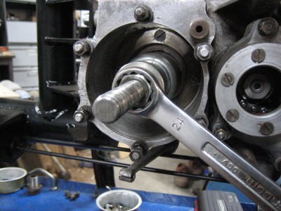

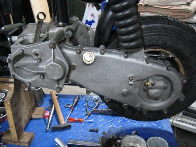

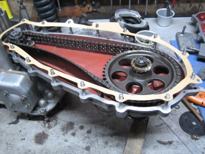

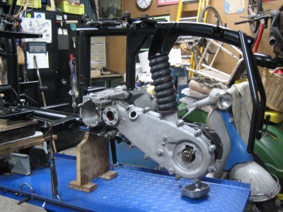

Mise en place des joints spi, une vrai mxxde sans un outil de fortune.
Sur le carter les traces de démontage d'époque c'est triste
Messages : 841
Re: MORS Paris Nice
Pose.
Merci à mcdouve en mode SAV quand ça bloque. :bierre: :bierre: :bierre:

Messages : 841
Re: MORS Paris Nice
Pose, encore :Zzz...:

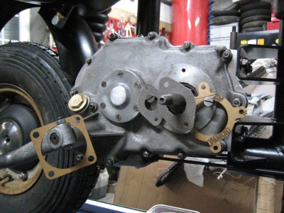

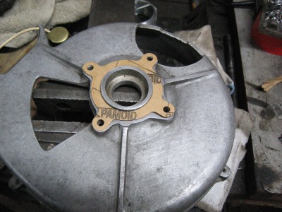

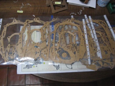

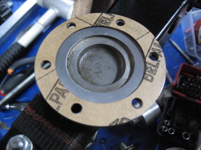

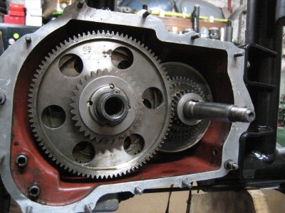

Le joint de couvercle de boîte de vitesse est lui aussi validé.
Le joint de cache arbre secondaire aussi.
Plus que quatre joints.
Le joint de l'escargot pour l'air forcé idem.
Fermer le couvercle de boîte de vitesse est une aventure.
Rien que trois essais avant de comprendre les problèmes :énervé:

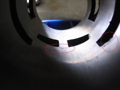

Le projet avance mais...

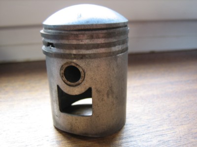

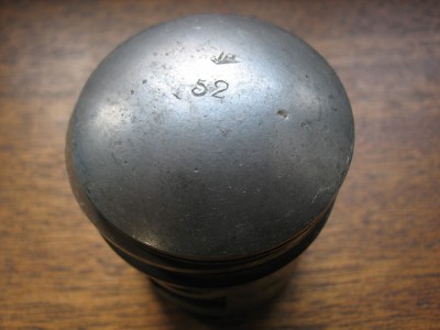

Mise en place d'un nouveau piston et segments dans le cadre, une vrai galère.
Changement de méthode, validé piston et segment dans le cylindre hors du moteur. :diable:
Passage du piston et segments par la jupe du cylindre,ça accroche dans le bas des lumières de transfert et dans le haut au retour. :diable:
Je vais voir mon aléseur pour un coup de honoir.
Mais suite à une inspection approfondie du cylindre je découvre la mxrde du jour. :énervé:
never let go. :mrgreen:
Cette photo présente, au centre la double lumière d'admission et le haut du transfert gauche.
Concernant les lumières basse des transferts, je ne vois rien de surprenant, mai ça accroche.
Messages : 841
Re: MORS Paris Nice
Suite,
Un passage chez l'aléseur, coup de honoir il frotte bien partout.
les segments accroche, les lumières de transfert haute et basse sont trop mordantes.
Donc un peu de travail manuel :mrgreen:

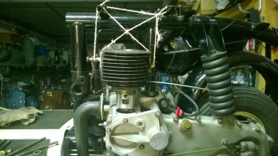

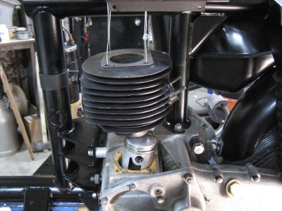

Maurice, ma technique ficelle pour mettre le cylindre du Paris Nice quand le moteur est dans le cadre. Quand on n'a pas 4 mains, ca marche ! tu vas jouer de la dremel si je comprends bien ?
Messages : 841
Re: MORS Paris Nice
Salut Markus,
J'ai bien essayé ta méthode, mais je pense faire autrement ...

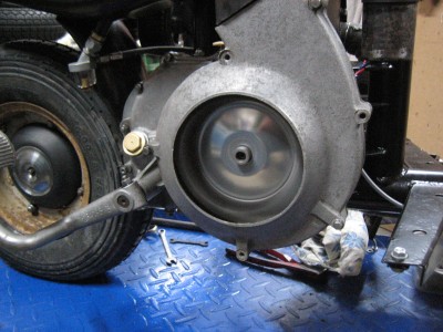

5, 4, 3, 2, 1....
Top départ, ça tourne et çà tien le ralenti :fête:

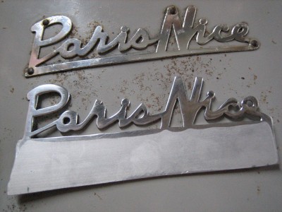

Re: MORS Paris Nice

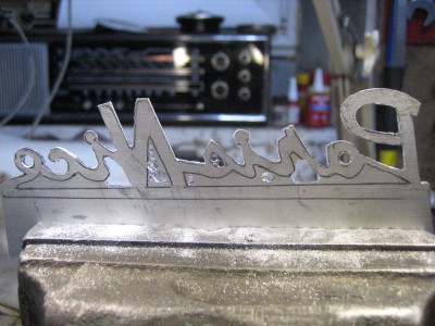

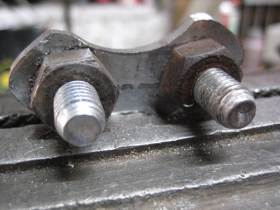

Une envie de dingue de limer :temps:
Pour le moment c'est une approche
Messages : 841
Re: MORS Paris Nice
L'avancement des travaux,
Je ne suis pas satisfait de mon travail, certes je me rapproche de l'original.
Il y a encore moyen de ce rapprocher...
jules dalero
Messages : 28
Re: MORS Paris Nice
Message par jules dalero »
Bonjour à toi,
Question surement superflue, mais pourquoi refaire cette pièce alors que l'originale me semble nickel ?
Messages : 887
Re: MORS Paris Nice
la beauté du geste Jules , la beauté du geste !!! :;): :=D: :=D: :=D:
erreipnaej
Messages : 144
Re: MORS Paris Nice
Message par erreipnaej »
ML28 a écrit : 10 juil. 2023, 19:24 Une envie de dingue de limer :temps:
Il l’a dit :=D;
Dernière modification par erreipnaej le 12 juil. 2023, 20:52, modifié 1 fois.
Messages : 841
Re: MORS Paris Nice
jules dalero a écrit : 11 juil. 2023, 21:46 Bonjour à toi,
Pour le plaisir, pour le défi.
les limes ont elles aussi besoin de sortir de la boîte.

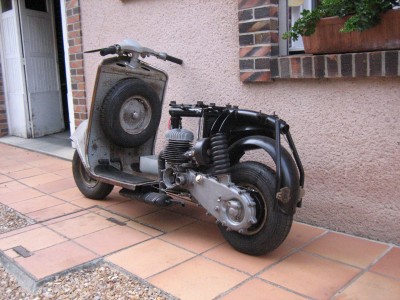

hello a tous
limer c est bien! mais il roule quand ?
a st malo ?
la bise de normandie .. :=p:
Messages : 841
Re: MORS Paris Nice
Pas de PN à Saint Malo.
Reprendre les reprises pour mettre toutes les chances de mon coté :mrgreen:

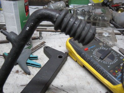

Re: MORS Paris Nice
Le PN est en mode pause pour le moment, je lui est quand même trouvé un caoutchouc de béquille.
Oui oui je sais le point est sur le metrix :mrgreen:
