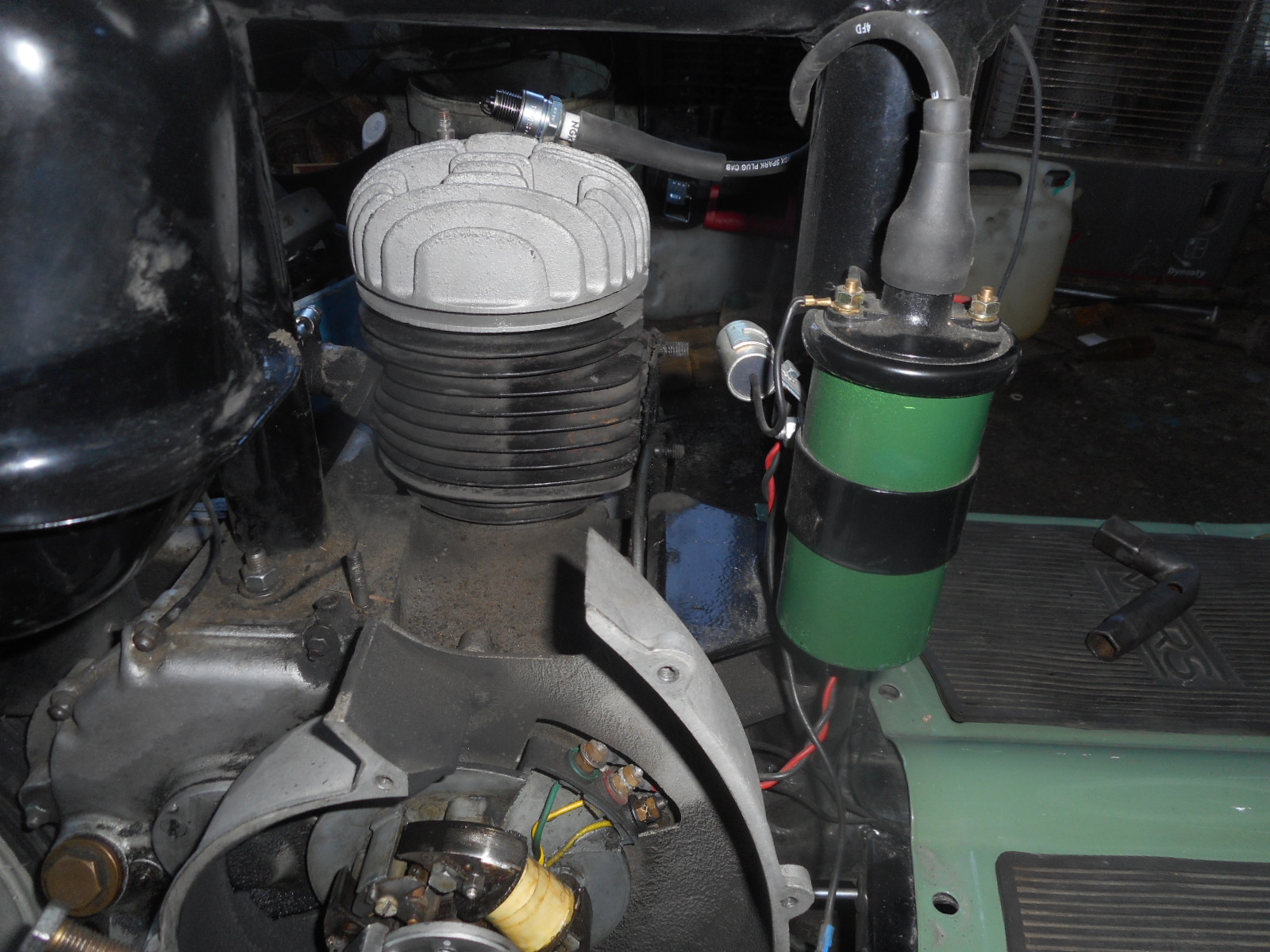

salut, avec sa bobine ht séche plus du fil ht haute performance plus un capuchon de bougie non résistif y a une grosse étincelle qui évidemment est un facteur favorisant pour le rendement moteur, aprés avoir reparamétré l avance et la carburation le moteur ainsi que la boite et l embrayage marchent parfaitement, moteur hyper souple avec une grosse patate dans les montées en régime, par contre lors de l essai routier je me suis fait peur car la tenue de route au niveau de la fourche avant est catastrophique, ça guidonne grave la faute a des anneaux de suspension archi
nases.

le ressort etant vraiment trop mou avec beaucoup de débattementj ai essayé de le mettre plus en tension en insérant un morceau d axe de piston de vespa de 15mmm ce qui a permis de monter le crochet et donc de mettre un peu plus de tension, bon le systeme D ça améliore la chose meme si c est pas encore le top.[attachment=
Messages : 2100
Re: le P.N. de Renan.
étant actuellement sur un autre pn avec exactement les memes symptomes du " clonk clonk" donc mise a poil avec resserrage et réfection de l amortissement avec cette fois des anneaux bien mis en tension avec comme référence le positionnement des barres de liaison qui marquent 4h.
Messages : 2100
sur ce cliché pous pouvez voir la diffence de positionnement des barres de liaison mode ressort sur le pn de renan en version
ds citroen et l autre en mode " brique"

salut, j ai fait une connerie de ne pas virer cette merde de ressort qui rend le scoot pratiquement inconduisible pour y installer des anneaux probléme pour effectuer cette opération il faut oter toute la carrosserie donc des heures a n en plus finir.
Messages : 2100
le but consiste a prendre un 7 anneaux en 35 et virer deux petits et deux grands de façon a en garder 3 qui seront mis en tension de plus l écart des ancrages haut et bas étant en 32 mm il faut réajuster cet endroit.
Messages : 2100
au final ça donne ça , je complète avec des colliers plastiques histoire d'éviter les coups de raquettes d' ailleur la position des barres de liaison est top signe d une suspension bien en tension au repos avec un avant de scooter qui va se relever, bon au début la suspension sera en mode brique mais l avantage c est la tranquillité pour la vie du scooter car ce type d opération ne se fait pas tous les jours.
Messages : 2100
salut, repose du bloc carrosserie avant effectuée avec une roue entièrement apparente comme j aime, c est tout bon, bon maintenant remise en place du guidon plus faisceau plus tout recabler.
